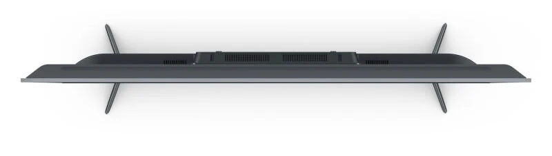

W mojej ocenie Mi TV 4S jest bardzo przyzwoicie wykonany, tym bardziej zważywszy na jego niską cenę. Na uwagę zasługuje zastosowanie wokół ekranu szarej metalowej ramki, która nadaje odbiornikowi nowoczesny wygląd. Podstawa składa się dwóch nóżek i nie mogę oprzeć się wrażeniu, że projektant w tej materii mocno inspirował się design telewizorów Samsung QLED Q70R lub Q8DNA.

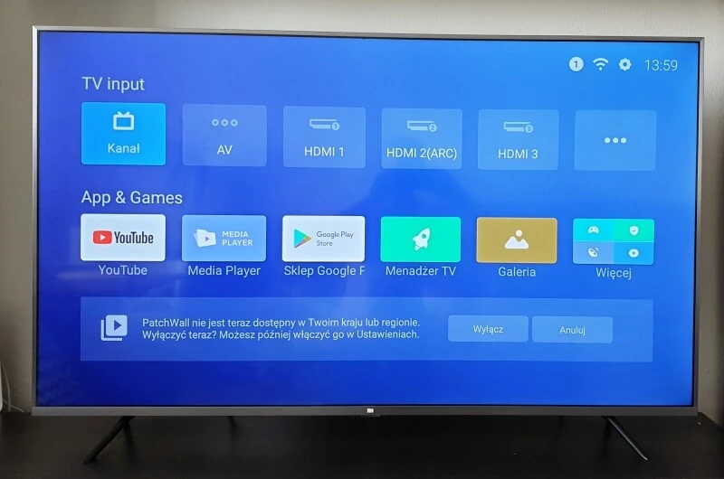

Pierwsze uruchomienie TV przebiegło płynnie. Mi TV S4 podczas konfiguracji bez problemu połączył się z siecią WiFi, działającą na częstotliwości 5 GHz. Fakt warty uwagi, gdyż zdarzają się telewizory w segmencie budżetowym, które nie obsługują tego pasma.
W dalszej części ustawień został zainstalowany Media Moduł. I tu pewna uwaga dla potencjalnych konsumentów. W celu poprawnego skonfigurowania telewizji kablowej za pomocą karty CL+ należy wybrać: „opcje zaawansowane” / „przewód” / „tryb transmisji cyfrowe”. Jedynie w tym przypadku będziemy mieli dostęp do opcji wprowadzenia ID sieci, która zagwarantuje poprawne wyszukiwanie i przypisanie stacji telewizyjnych pod konkretne kanały w odbiorniku.

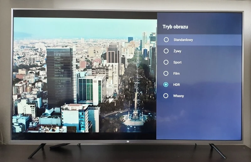

Do dyspozycji jest 5 trybów obrazu. Najczęściej przeze mnie wybieraną opcją był „tryb własny” (rekomendowany) lub „tryb film”. Przy czym ten drugi niestety podczas nocnych seansów w trakcie wyświetlania filmów z dużą ilością ciemnych scen (np. Predator w SDR) słabo radził sobie z odwzorowaniem czerni i odcieni szarości. Przejścia tonalne w tej gamie kolorów dość słabe. Według mojej oceny Mi TV 4S dość przeciętnie reprodukuje czerń.
W trybie standardowym niestety dało się zauważyć delikatne zniekształcenie koloru białego, który potrafił przybrać lekko niebieskie zabarwienie. Trochę dziwna to sytuacja, gdyż „temperatura kolorów” w tym trybie była ustawiona na poziom standardowy. Odnoszę wrażenie, że producent mógł staranniej wykonać fabryczną kalibrację obrazu.

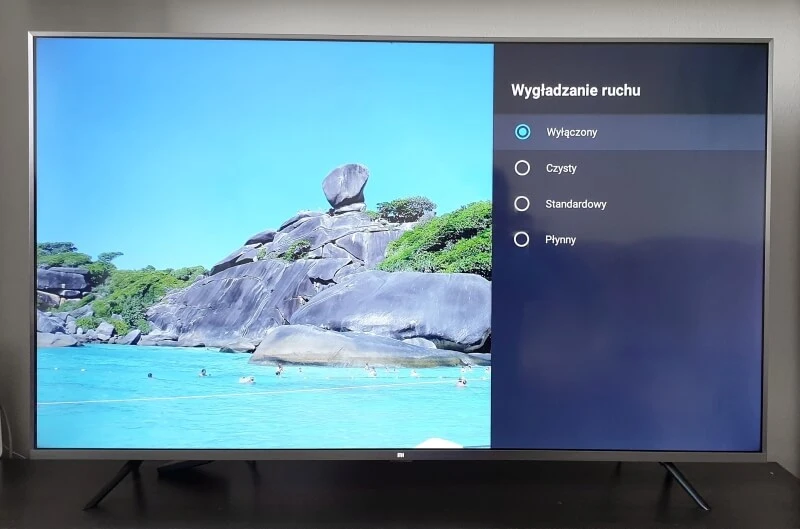

Recenzowany telewizor dysponuje tzw. upłynniaczem, który możemy znaleźć w menu pod kategorią: „wygładzanie ruchu”. Do wyboru mamy trzy możliwości ustawień: „czysty”, „standardowy”, „płynny”. Niestety w każdej z wyżej wymienionych opcji, ruch nie jest naturalny. Warto wspomnieć, że odbiorniki z segmentu budżetowego bardzo często pozbawione są w ogóle ustawień odpowiedzialnych za płynność ruchu. Z tego powodu uważam za plus zaimplementowanie w Mi TV 4S tego typu rozwiązania, choć trzeba przyznać, że daleko mu do ideału.

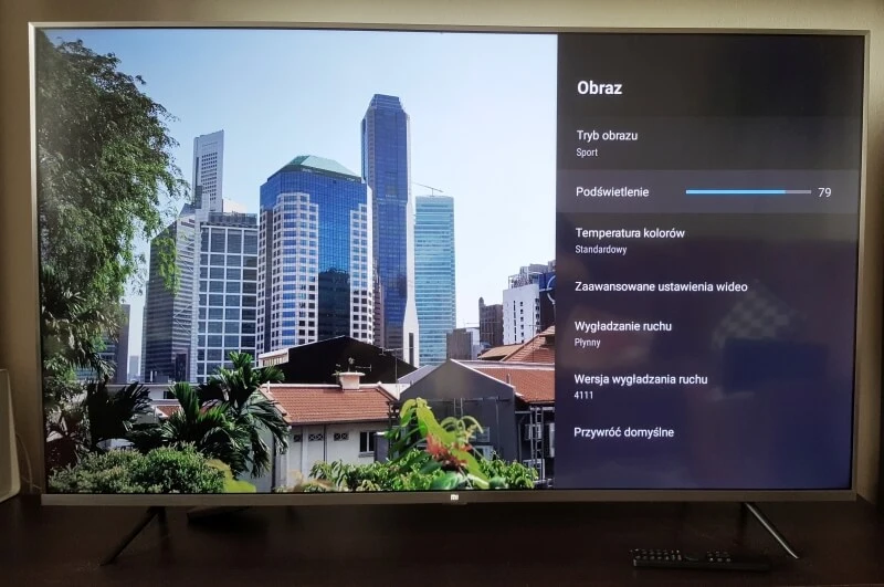

Najbardziej irytującą kwestią odnośnie ustawień obrazu jest fabryczne przypisanie różnych parametrów (temperatura kolorów, podświetlenie, wygładzenie ruchu) pod konkretny tryb obrazu. I tak „tryb obrazu – żywy” zawsze posiada ustawienie w kategorii „wygładzenie ruchu” na poziom „płynny”. W przypadku zmiany opcji odpowiedzialnej za płynność odbiornik automatycznie przełącza się na ustawienie obrazu „własne”, które posiada inne parametry w kwestii kontrastu, nasycenia kolorów, czy jasności. Analogicznie wygląda sytuacja odnośnie treści HDR, dla których „wygładzanie ruchu” zostało ustawione tylko dla poziomu standardowego (brak możliwości wyłączenia upłynniacza, bez utraty obrazu HDR).
W trakcie testowania sprzętu natrafiłem na tzw. bug systemowy. Po kilkunastu zmianach różnych opcji związanych z parametrami wyświetlanego obrazu, w menu TV pojawia się nowa kategoria „wersja wygładzenia ruchu 4111”. Prawdopodobnie producent usunie ten błąd podczas najbliższej aktualizacji.

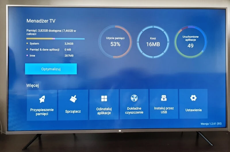

Ciekawą opcją jest Menadżer TV, który jest uruchamiany z ekranu startowego Android TV z zakładki „aplikacje”. Za pomocą tego ustawienia możemy m.in.: odinstalować aplikacje, przeprowadzić dokładne czyszczenie oraz zoptymalizować system. Funkcja wygląda analogicznie do rozwiązań stosowanych w telefonach, opartych o system Android. Podobne mechanizmy stosuje koreański producent w swoich TV QLED. Menedżer TV Xiaomi Mi TV 4S ma bardzo przejrzysty i estetyczny design, a sama aplikacja działa szybko i sprawnie.

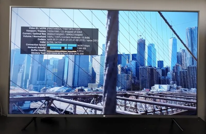

Treści z serwisu YouTube 4K w 60 klatkach na sekundę odtwarzały się poprawnie, a TV w trakcie czynności związanych np. z ustawieniami systemowymi nie przycinał przeglądanego materiału. W chwili obecnej apka nie jest kompatybilna z formatem HDR, co powoduje brak wyświetlania materiałów w tej technologii z YouTube.

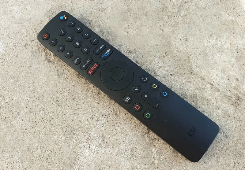

Pilot dołączony do Mi TV 4S jest niewielkich gabarytów, został wykonany z czarnego plastiku z gumowymi elementami (klawisze). Ogólnie rzecz ujmując, niczym szczególnym się nie wyróżnia. Konstrukcja oraz wykonanie jest na przyzwoitym poziomie.
W urządzeniu znajdziemy m.in. dedykowany klawisz dla Netflix i Prime Video. Ponadto w pilocie umiejscowiono mikrofon, który jest uruchamiany za pomocą przycisku z logo Asystenta Google. Tym sposobem mamy możliwość głosowego wyszukiwania treści w serwisie YouTube, sprawdzenia pogody czy innych potrzebnych informacji.

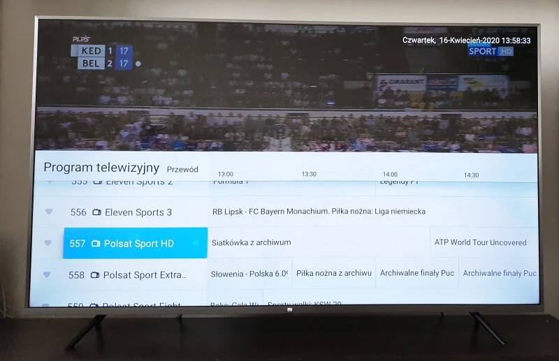

Przewodnik programowy jest aktywowany poprzez naciśnięcie na pilocie klawisza „Settings”, a następnie wybranie „program telewizyjny”. Prezentacja treści odbywa się na szaro-mlecznym tle, gdzie góra ekranu jest zarezerwowana dla obecnie używanego kanału, a dół dla przewodnika programowego. Osobiście bardzo podoba mi się to rozwiązanie. Całość wygląda estetycznie i czytelnie. Moje jedyne zastrzeżenie dotyczy tempa nawigacji po przewodniku programowym – powinno być szybsze.

Dla mnie najbardziej drażniąca kwestią jest brak opcji dezaktywacji „wygładzania ruchu” w trybie obrazu HDR lub choćby jego przestawienia z poziomu „standardowy” na „czysty”. Mi TV 4S ma ogromny potencjał, aby stać się numerem jeden w swoim segmencie, gdyż obiektywnie patrząc za niewygórowane kwotę otrzymujemy naprawdę niezły i duży telewizor.
