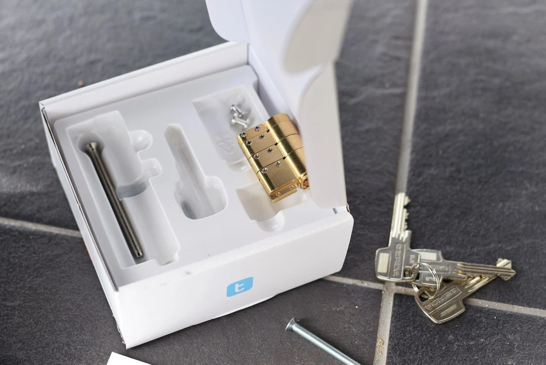

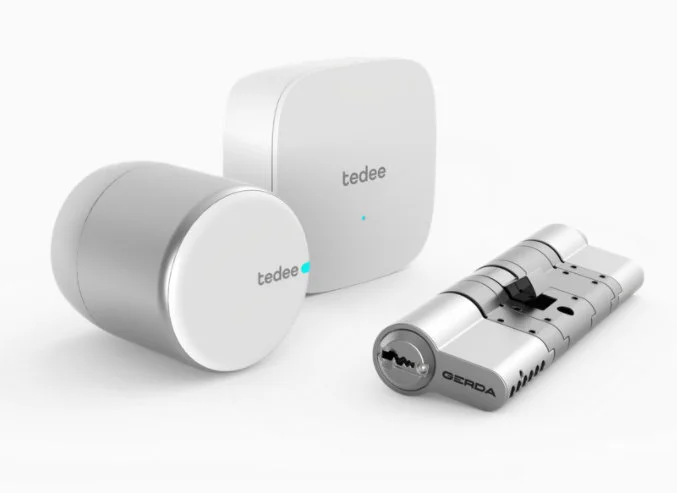

Zacznijmy od zestawu. Decydując się na montaż inteligentnego zamka warto zainwestować w kompletny zestaw zawierający zamek tedee (montowany na drzwi) oraz bridge tedee (bramką umożliwiająca łączność zamka z Internetem). W zestawie znajduje się również wkładka GERDA oraz komplet akcesoriów wraz z magnetycznym przewodem do ładowania.

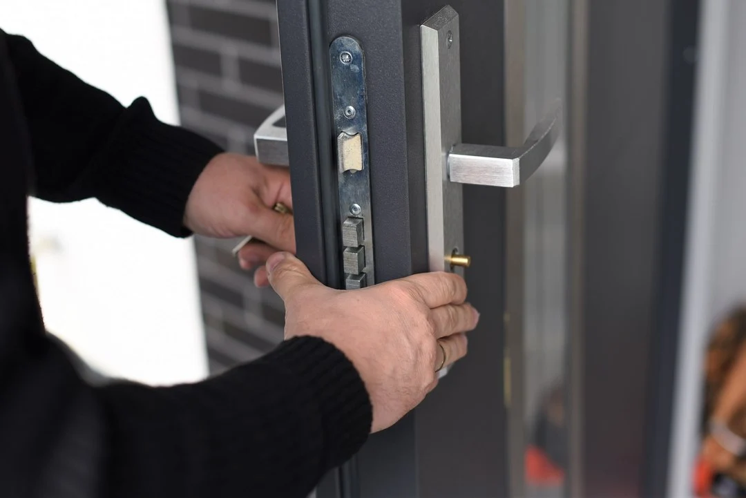

Producent duży nacisk kładzie na łatwy montaż, który można wykonać samodzielnie. Pomagają w tym filmy instruktażowe oraz naprawdę przystępna instrukcja krok po kroku. Szczegóły znajdziecie na stronie tedee.

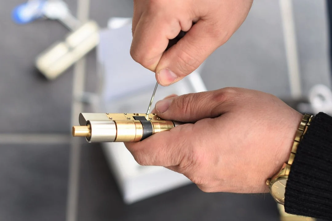

Oczywiście samodzielny montaż nie zawsze będzie możliwy z uwagi na różnorodność drzwi. W moim przypadku skorzystałem z usługi montażu i wiem, że była to dobra decyzja. Okazało się bowiem, że długość wkładki w moich drzwiach nie jest standardowa, więc trzeba było ją wyregulować. Jak? W zestawie z wkładką otrzymujemy specjalne klucze do jej regulacji, jednak doświadczony ślusarz poradził sobie z tym znacznie lepiej.

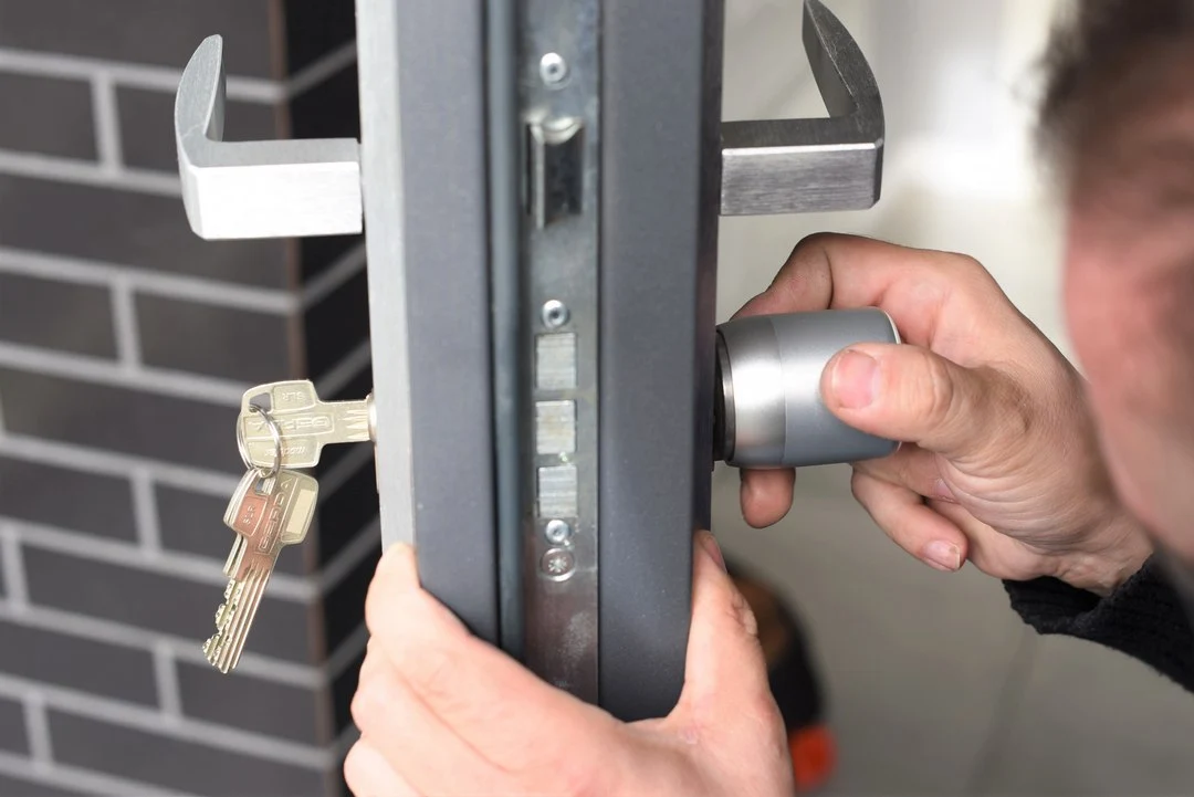

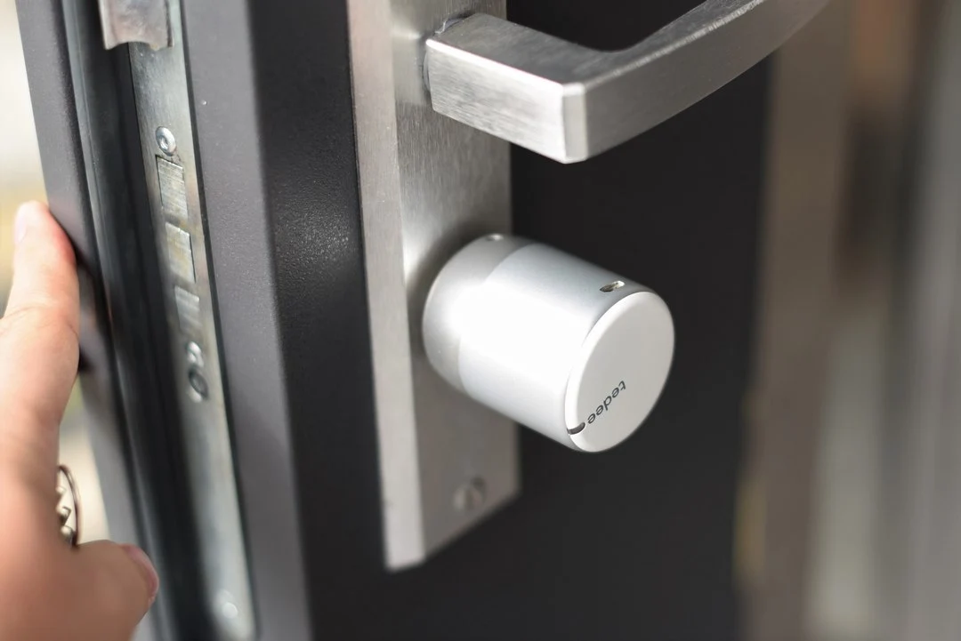

Montaż zaczynamy zatem od wyjęcia wkładki w drzwiach i wymiany jej na wkładkę Gerda. Ta zakończona jest do strony wewnętrznej specjalną końcówką, na którą nakładamy zamek elektroniczny. Co ważne, od zewnątrz nadal mamy możliwość otwierania drzwi kluczem, więc w przypadku awarii zasilania czy problemów z internetem nie stracimy dostępu do lokalu.

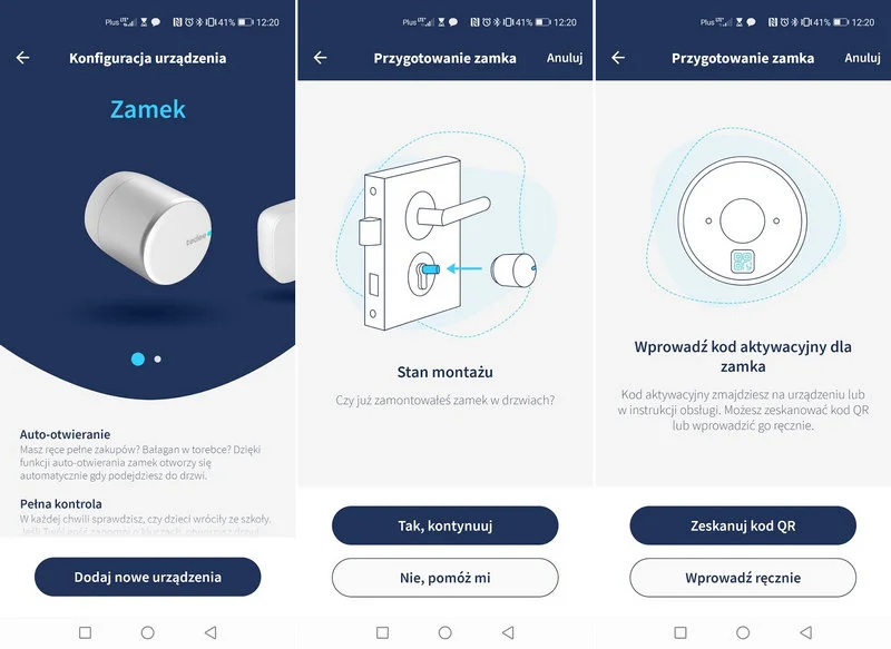

Po zamontowaniu wkładki można przejść do kalibracji zamka. Tutaj pomocna będzie dedykowana aplikacja mobilna, która prowadzi użytkownika przez proces konfiguracji dosłownie „za rękę”.

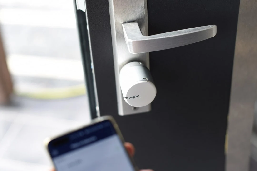

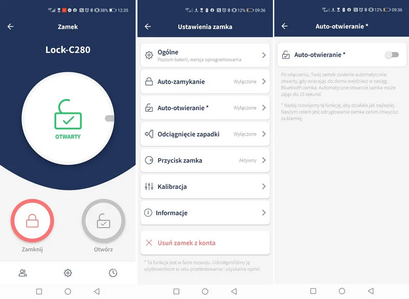

Na głównym ekranie widzimy status zamka i dwa przyciski odpowiedzialne za zamykanie i otwieranie drzwi. Łączność może odbywać się za pomocą Bluetooth lub zdecydowanie wygodniej przez Wi-Fi. Do tej drugiej metody niezbędna jest bramka, którą musimy podłączyć do domowej sieci Wi-Fi. Muszę przyznać, że łączność działa bardzo sprawnie i nawet przy łączu internetowym kiepskiej jakości (korzystam z LTE na peryferiach miasta gdzie zasięg jest mizerny) nie miałem problemów z przekazywaniem poleceń. Po naciśnięciu wybranej funkcji w aplikacji, zamek reaguje niemal natychmiast.
2020-11-29 174632
Cieszy fakt, że producent zadbał o szereg przydatnych funkcji. Zamek tedee wykrywa niedomknięte rygle i domknie je w razie potrzeby. Wchodząc w „Dziennik zdarzeń” w każdej chwili można sprawdzać, kto i kiedy otworzył lub zamknął drzwi, oraz przejrzeć wszystkie zdarzenia dotyczące zamka.
Jedną z moich ulubionych i najbardziej praktycznych funkcji jest auto-otwieranie. Po jej włączeniu, zamek zostanie automatycznie otwarty gdy wracając do domu wejdę w zasięg Bluetooth zamka. Zamek dba też o bezpieczeństwo oferując automatyczne zamykanie drzwi z pozycji otwartej lub niedomkniętej.

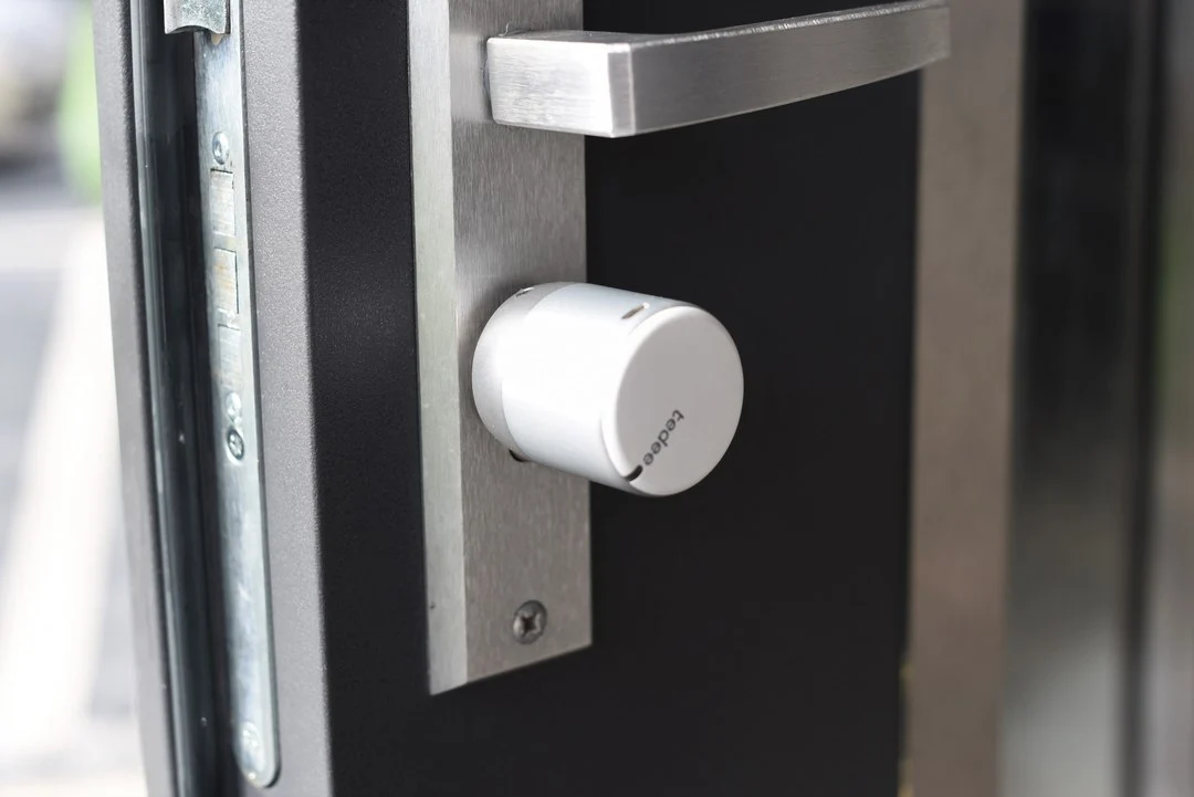

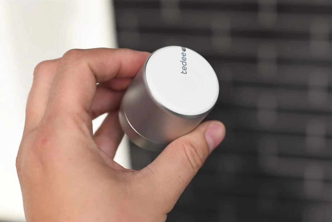

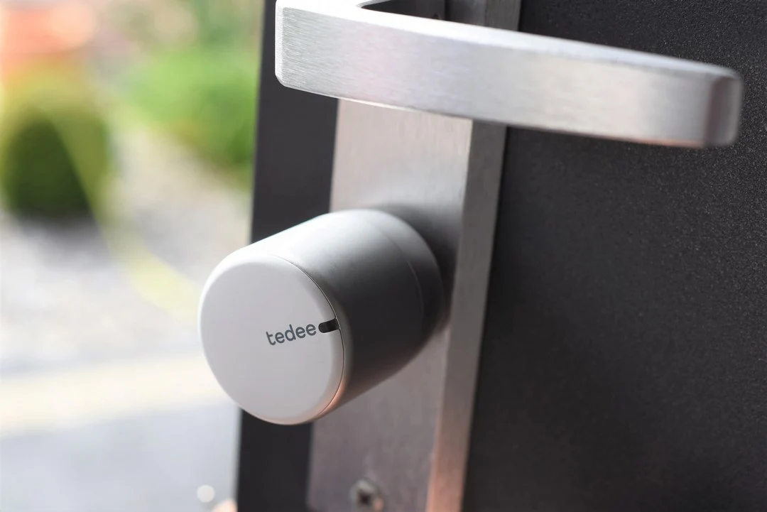

Jestem pod wrażeniem jak wysokiej jakości produkt udało się stworzyć polskiej firmie. Całość zamknięto w naprawdę ładnej i niewielkiej konstrukcji. Tedee wygląda jak nowoczesna gałka do drzwi, a przecież w środku umieszczono mnóstwo elektroniki oraz pojemną baterię, którą trzeba ładować średnio raz na 6 miesięcy. Skoro o ładowaniu mowa – producent zastosował bardzo sprytne rozwiązanie. Zamek posiada dyskretne złącze microUSB (żałuję, że nie USB-C), a do zestawu dołączono kabel z magnetyczną odpinaną końcówką, która bezboleśnie odczepi się w razie szarpnięcia czy otwarcia drzwi. Samo ładowanie nie stanowi problemu, wystarczy raz na kilka miesięcy podpiąć powerbank lub adapter pod dołączany przewód i gotowe.
