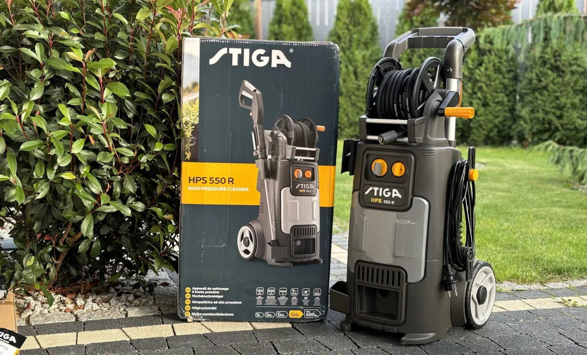

Na początku wspomnę, że HPS 550 R to sprzęt z wyższej półki, dlatego powinien spełnić oczekiwania nawet wymagających użytkowników. To niemal najwyższy model w ofercie włoskiego producenta ustępujący jedynie PS 650 RG, który cechuje się nieco większą mocą silnika (2500 W vs 2800 W), maksymalnym przepływem wody (520 l/h vs 550 l/h) i długością węża wysokociśnieniowego (10 vs 12 metrów). Użytkownicy topowego wariantu myjki mogę też regulować ciśnienie, tutaj nie mamy takiej możliwości.
STIGA HPS 550 R

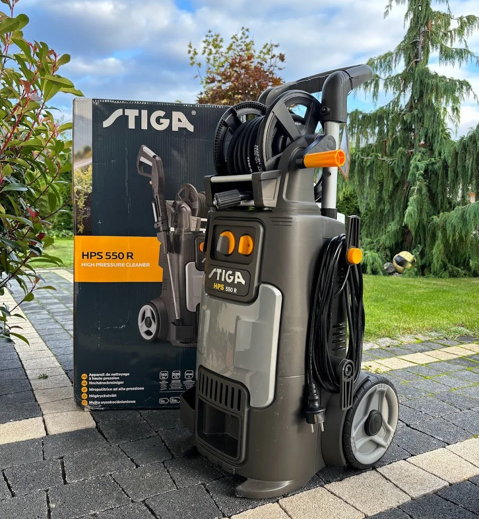

Wróćmy jednak do modelu HPS 550 R, który dostarczany jest w odpowiedniej wielkości opakowaniu, na którym nadrukowane zostały najważniejsze cechy urządzenia wraz z ilustracją przedstawiającą sugerowane zastosowanie (czyszczenie sprzętu ogrodowego, mebli, rowerów, skuterów, samochodów, ogrodzeń, schodów, elewacji, podjazdów czy łodzi).
HPS 550 R

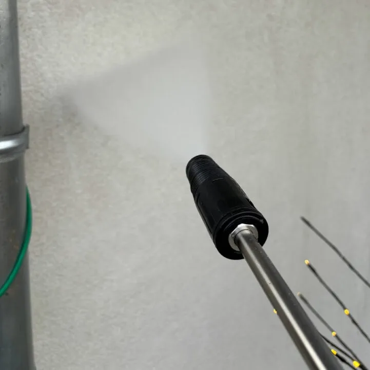

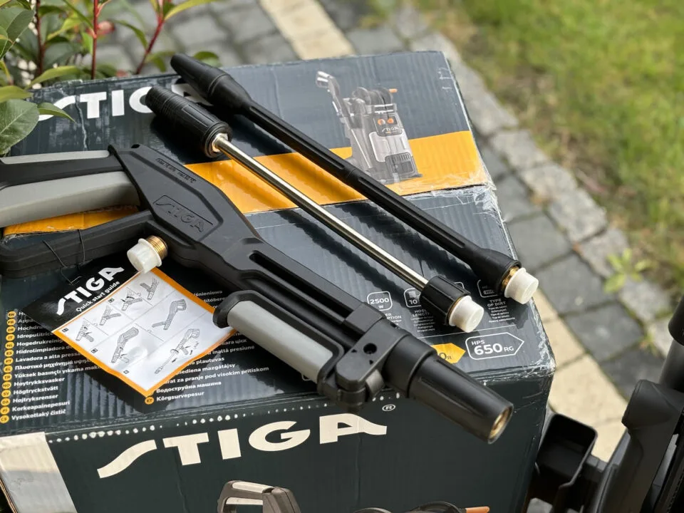

W solidnie zabezpieczonym kartonie oprócz samej myjki znajdziemy instrukcję w języku polskim, wpinany uchwyt na pistolet, igłę do czyszczenia dyszy, stalową lancę z dyszą płaską o regulowanym kącie strumienia, aluminiową lancę z dyszą rotacyjną ceramiczną, pistolet z regulowanym uchwytem i zewnętrzny filtr do wody.

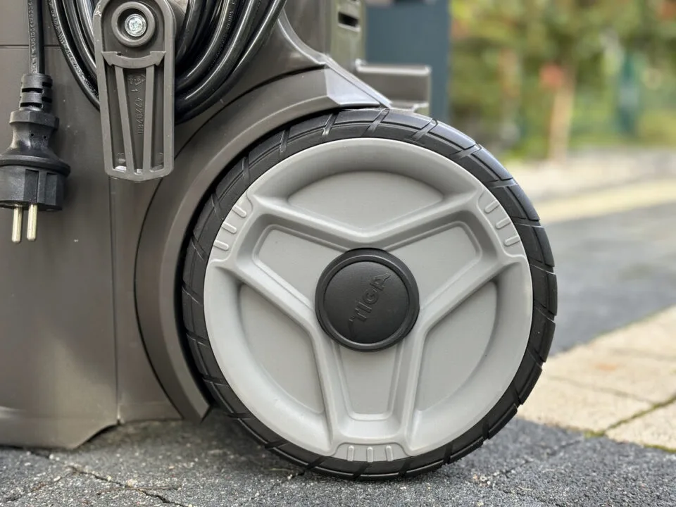

Wymiary urządzenia wynoszą 427 x 421 x 903 mm więc mamy do czynienia z naprawdę solidnymi gabarytami. Do tego dochodzi spora masa (prawie 25 kg), ale z pomocą przychodzą duże gumowe kółka, które rozwiązują kwestię przemieszczania się z myjką po ogrodzie.

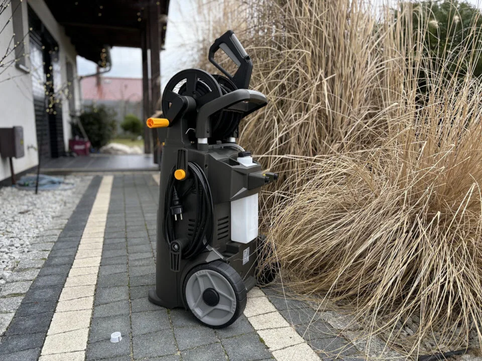

Jakość wykonania nie rozczarowuje, obudowę wykonano głównie z lekko chropowatego plastiku. Zastosowane tworzywo wygląda na solidne w przeciwieństwie do tego stosowanego w wielu tanich marketowych produktach.
Na górze producent umieścił specjalny uchwyt ułatwiający prowadzenie myjki zarówno po utwardzonej powierzchni, jak i po trawie. Pomagają też wspomniane już gumowe koła więc spora waga urządzenia nie wpływa na komfort użytkowania.

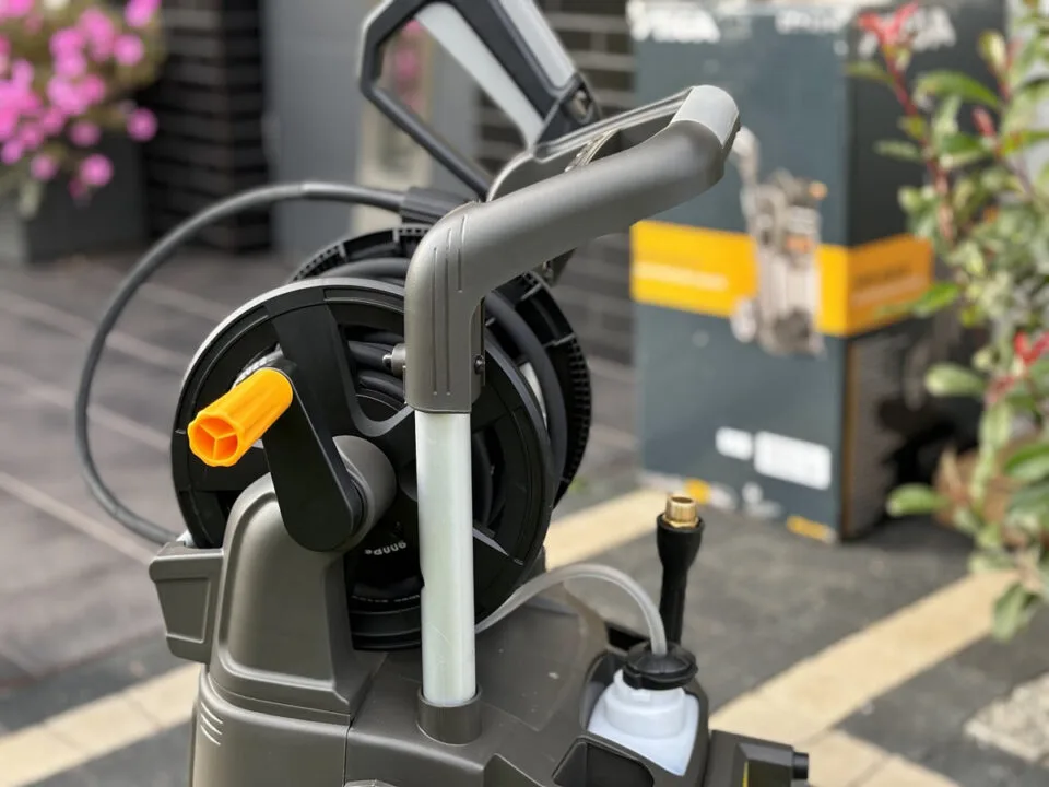

Doceniam fakt, że uchwyt jest regulowany, wystarczy nacisnąć pomarańczowy przycisk na obudowie, aby wysunąć go wyżej. Świetna sprawa i tego brakowało mi w myjce, której używałem do tej pory.

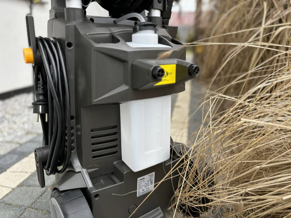

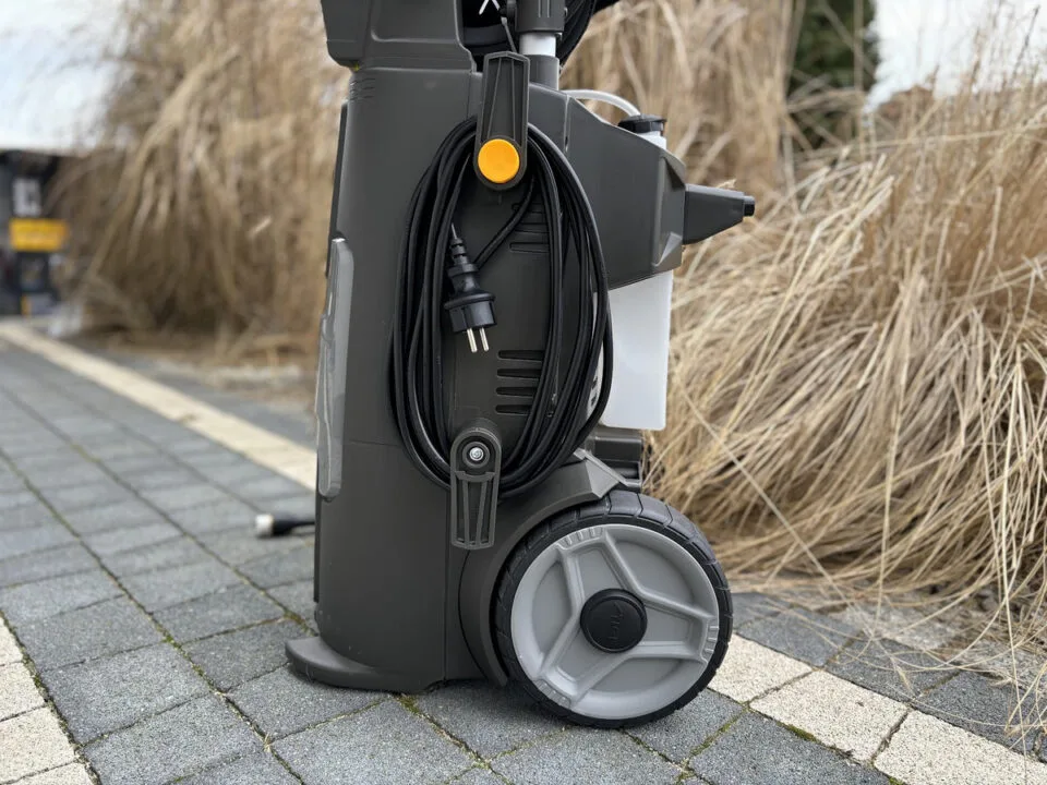

Obok wspomnianego przycisku znajdują się dwa uchwyty pozwalające nawinąć przewód elektryczny o długości 5 metrów

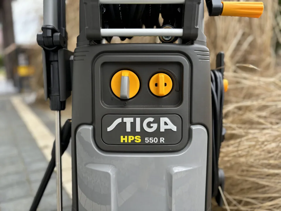

Na froncie myjki znajdziemy logo producenta oraz włącznik. Obok ulokowano też przekręcany dozownik detergentu.
Naturalnie, nie zabrakło uchwytu na pistolet, który możemy umieścić zarówno z lancą, jak i bez niej. Z tyłu są jeszcze dwa sloty, gdzie możemy umieścić lance, a pomiędzy nimi znajdziemy wyjmowany zbiornik na detergent. Jest on dobrze osadzony, a producent nie zapomniał o umieszczeniu wskazówek dotyczących ilości płynu znajdującego się w zbiorniku (200, 400, 600, 800 i 1000 ml). Realnie do zbiornika możemy wlać około 1,2 l płynu.

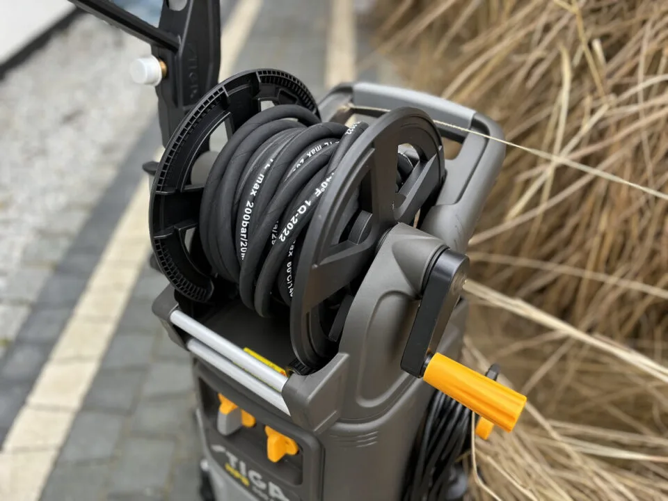

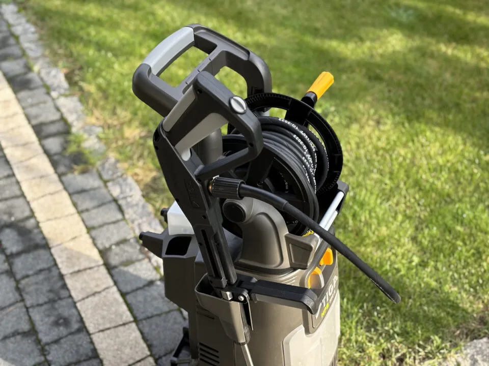

10-metrowy wąż nawinięty został na bęben znajdujący się w górnej części myjki. Regulacja jego długości nie stanowi problemu, a całe zadanie ułatwia wbudowana korbka.
Sam wąż wysokociśnieniowy z oplotem stalowym o długości 10 m wygląda bardzo solidnie i z pewnością zapewni większą odporność na uszkodzenia przez wiele lat użytkowania.
Dodam jeszcze, że uchwyty odznaczające się jaśniejszym kolorem są przyjemne w dotyku za sprawą zastosowanego materiału. To lekko gumowany plastik.

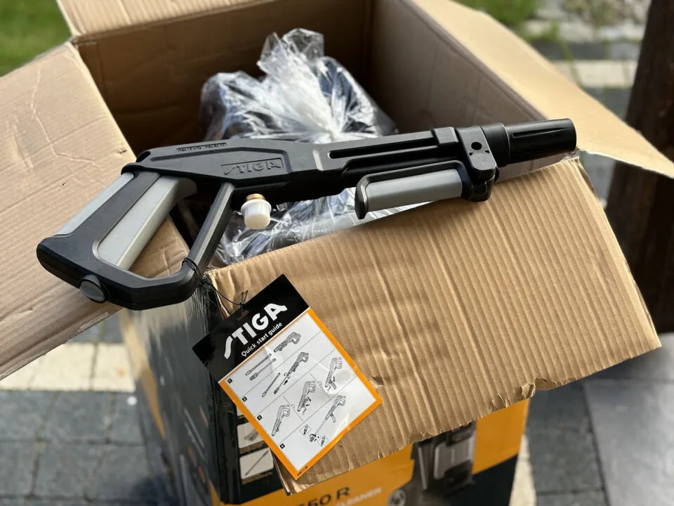

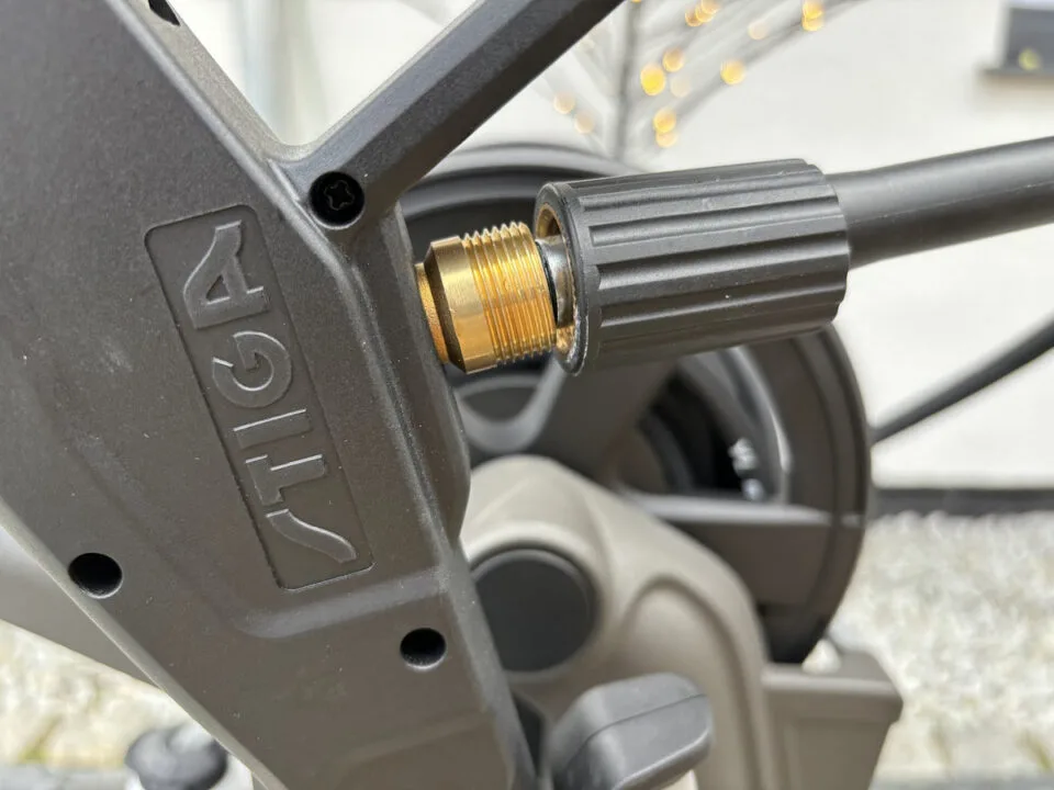

Rozpoczęcie pracy to nic skomplikowanego. Wystarczy podłączyć szlauch z wodą (gniazdo znajduje się w dolnej części na froncie) oraz przykręcić pistolet do węża z oplotem stalowym. Zarówno lance, jak i pistolet wyposażono w solidny metalowy gwint, więc możemy mieć pewność, że nic się nie wypnie podczas korzystania z myjki.
Podoba mi się kształt pistoletu, któremu nie można odmówić wszechstronności. Wykonano go z tworzywa, a miejsca gdzie lądują nasze dłonie są lekko gumowane, co poprawia komfort użytkowania. Dodatkowym atutem jest regulowany przedni grip. Gdy myjka pracuje pod dużym ciśnieniem, solidny uchwyt dla obu dłoni to absolutny “must-have”.
Co ważne, regulowany uchwyt pistoletu można złożyć, a także zmienić jego kąt. Dzięki temu dopasujemy sprzęt do własnych upodobań. Dodatkowym elementem na pistolecie jest pokrętło blokady spustu, która może przydać się przy dłuższych pracach.

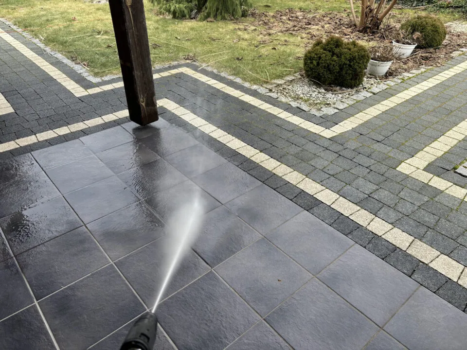

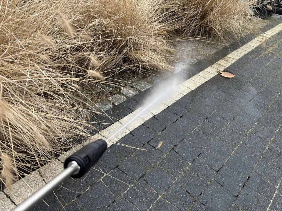

Po kilkunastu cyklach pracy z STIGA HPS 550 R nie mam wątpliwości, że to produkt z wyższej półki. Ciśnienie jest stabilne, a dołączone lance pozwalają uporać się z naprawdę uciążliwym brudem i osadami.
Podczas korzystania z myjki STIGA  czyściłem chodnik, pozbywam się mchu ze szczelin czy przemywam elewację budynku. Pod lancę poszły też rowery i samochód. Zastosowań jest oczywiście znacznie więcej, a duży zasięg pracy (10-metrowy wąż wysokociśnieniowy z oplotem stalowym) sprawia, że urządzenie jest naprawdę wszechstronne.
