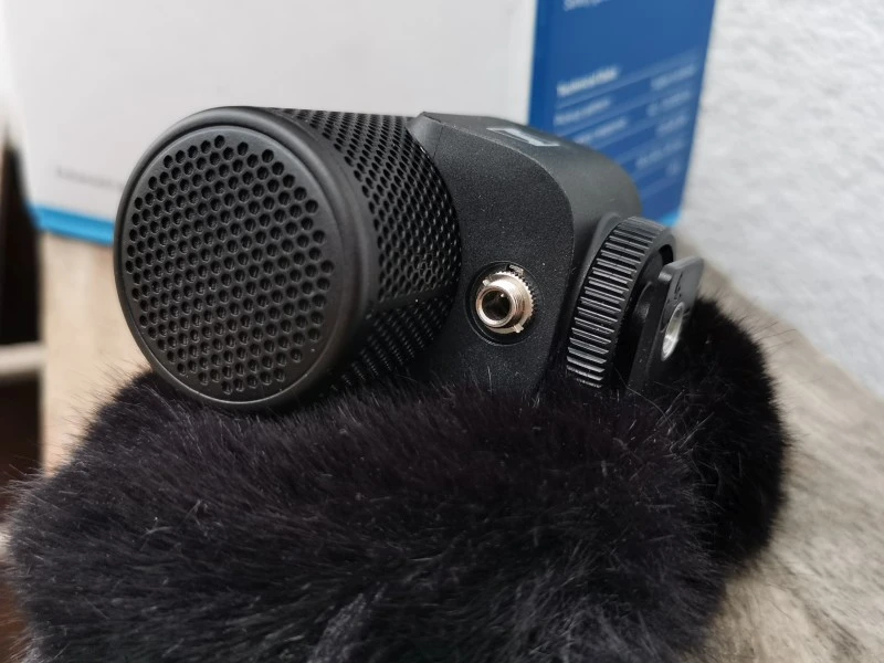

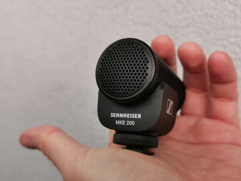

Sennheiser MKE 200 jest niewielkich rozmiarów mikrofonem nakamerowym, zasilanym bezpośrednio poprzez gniazdo audio urządzenia, do którego zostanie podłączony. Waży zaledwie 48 gramów i po wpięciu go w gorącą stopkę aparatu cyfrowego zwiększy jego masę w sposób niemalże nieodczuwalny. Jest też niebywale krótki, więc nie powinien zmienić charakterystyki wyważenia żadnego aparatu. Po podpięciu go do smartfonu bez problemu zmieści się w dłoni nagrywającego. Można go zamocować także na tripodzie.

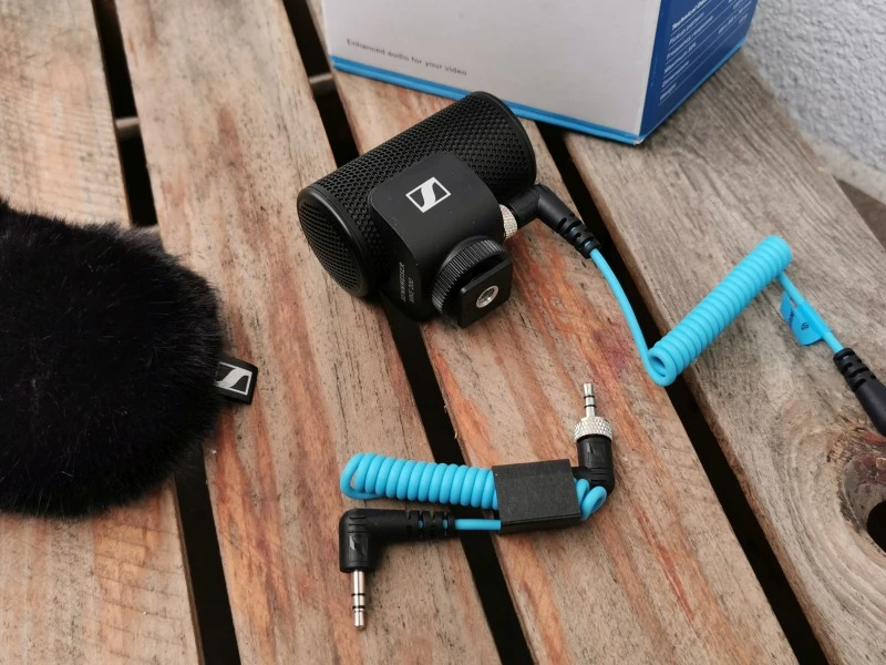

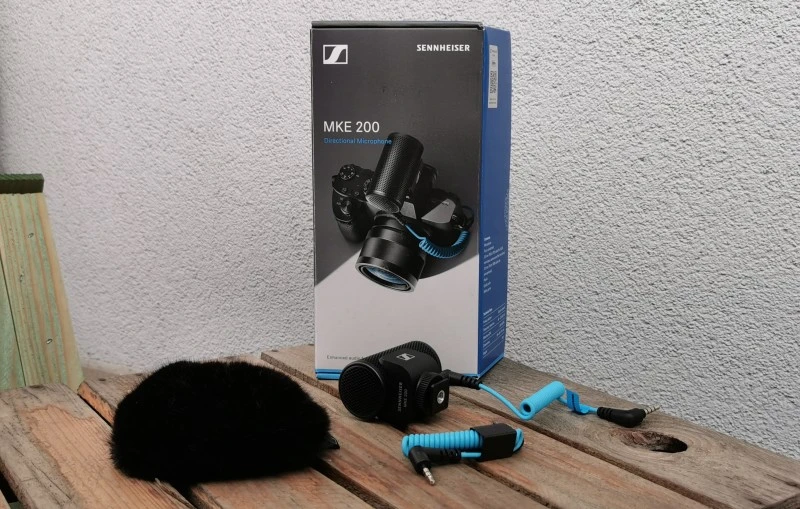

W zestawie ze sprzętem znajdują się:
  • mikrofon Sennheiser MKE 200
  • futrzana osłona przeciwwietrzna MZH 200
  • spiralny kabel TRS-TRS
  • spiralny kabel TRS-TRRS
  • pokrowiec
  • skrócona instrukcja obsługi
Sennheiser MKE 200 5

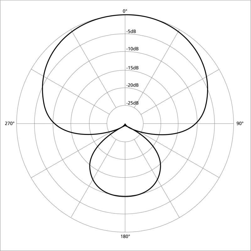

Warto wiedzieć czym różni się taki oto „specjalistyczny” mikrofon superkardioidalny od mikrofonów stosowanych w smartfonach i aparatach cyfrowych. Otóż mikrofony zintegrowane z urządzeniami mają charakterystykę dookólną, co oznacza, że rejestrują odgłosy z całego otoczenia. Mikrofon kierunkowy Sennheiser MKE 200 skupia się na zapisywaniu dźwięków napływających doń ze strony, w którą został skierowany oraz nieznacznie również z boku. Reszta odgłosów jest niesłyszalna lub mocno wytłumiona. Bardziej zaawansowanymi konstrukcjami tego typu są mikrofony typu shotgun, które jeszcze mocniej skupiają się na zbieraniu odgłosów sprzed mikrofonu, wycinając także te po bokach.
superkardioid

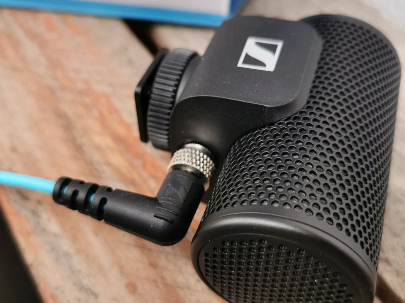

Bardzo dobrym pomysłem producenta było zastosowanie okablowania typu spiralnego. Dzięki temu przewody nie plączą się, nie przeszkadzają nagrywającemu, a ich długość zawsze jest dokładnie taka, jaka powinna być. Jedyny minus stanowić dla niektórych może to, że przewód wpinana się z przodu mikrofonu.

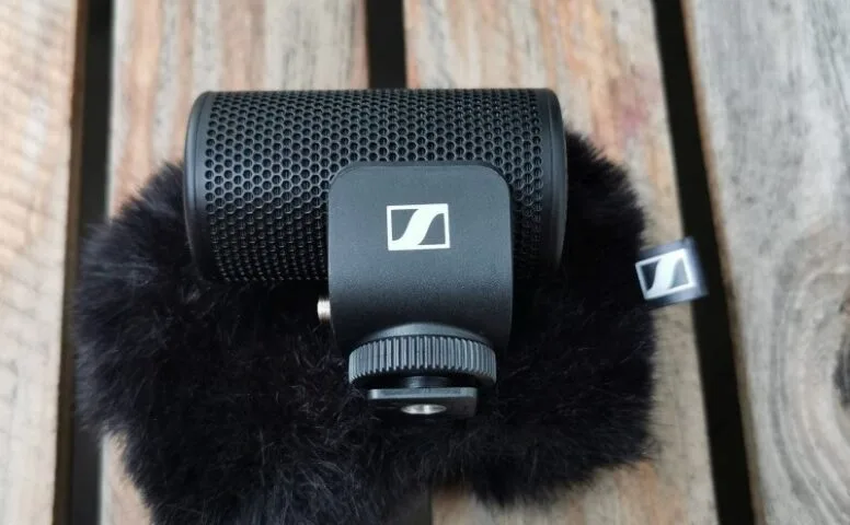

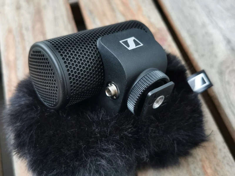

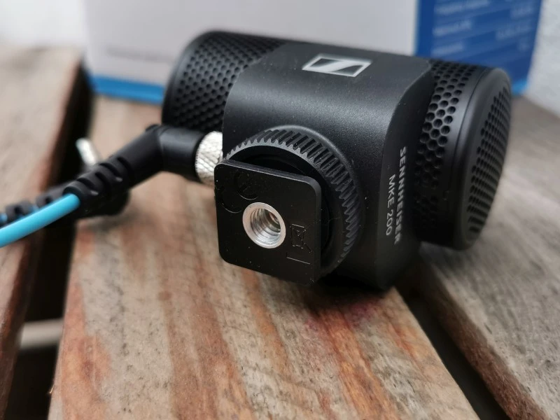

Jakość wykonania jest… budżetowa. Pisząc to nie chcę być jednak źle zrozumiany. Plastikowa konstrukcja pozwoliła zredukować masę urządzenia, a tworzywo sztuczne nie jest wcale złej jakości. Ba, producent zastosował je, by zwiększyć wytrzymałość sprzętu i lepiej go wyważyć. Ot, warto mieć świadomość tego, że to sprzęt niedrogi, który ma przede wszystkim działać, a nie wyglądać. Nie wygląda on z resztą źle – sami to widzicie na zdjęciach. Nie spodziewajcie się fajerwerków – tyle.
Sennheiser MKE 200 7
Wewnątrz plastikowej konstrukcji znajdują się istotne elementy niewidoczne dla oczu. Producent wyposażył swój sprzęt nie tylko we wbudowaną osłonę przeciwwietrzną (oprócz tej zewnętrznej), ale też mocowanie antywstrząsowe. Wszystko po to, aby wyeliminować wszelkie zbyteczne hałasy towarzyszące procesowi nagrywania. Jak się zaraz przekonacie, był to strzał w dziesiątkę, bowiem Sennheiser MKE 200 radzi sobie rewelacyjnie na w ruchu ulicznym.
Sennheiser MKE 200 12
