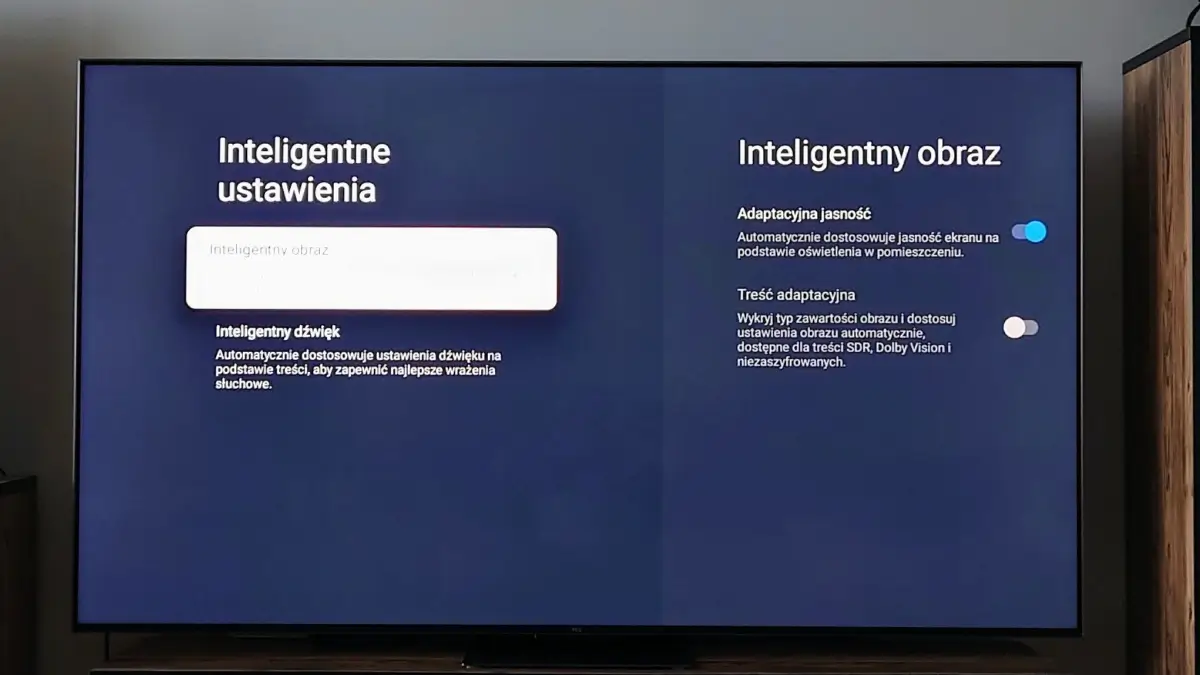

Co by nie mówić, TCL C845 świetnie radzi sobie w nasłonecznionych pomieszczeniach. W menu znajdziemy funkcję „Inteligentne ustawienia/Inteligentny obraz/Adaptacyjna jasność”, która automatycznie dostosowuje jasność do warunków panujących w pomieszczeniu (niezależnie od pory dnia zalecam aktywację tej opcji). Niby nic wielkiego, gdyż analogiczne rozwiązania oferują inni producenci, ale… Jak już wspomniałem telewizor potrafi – kolokwialnie mówiąc – mocno zaświecić. Tym bardziej warto w nocny czasem poskromić lekko tą jasność dla komfortu naszych oczu.
TCL Mini LED 75C845 - Inteligentne ustawienia

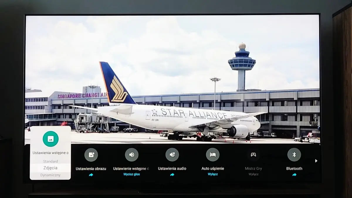

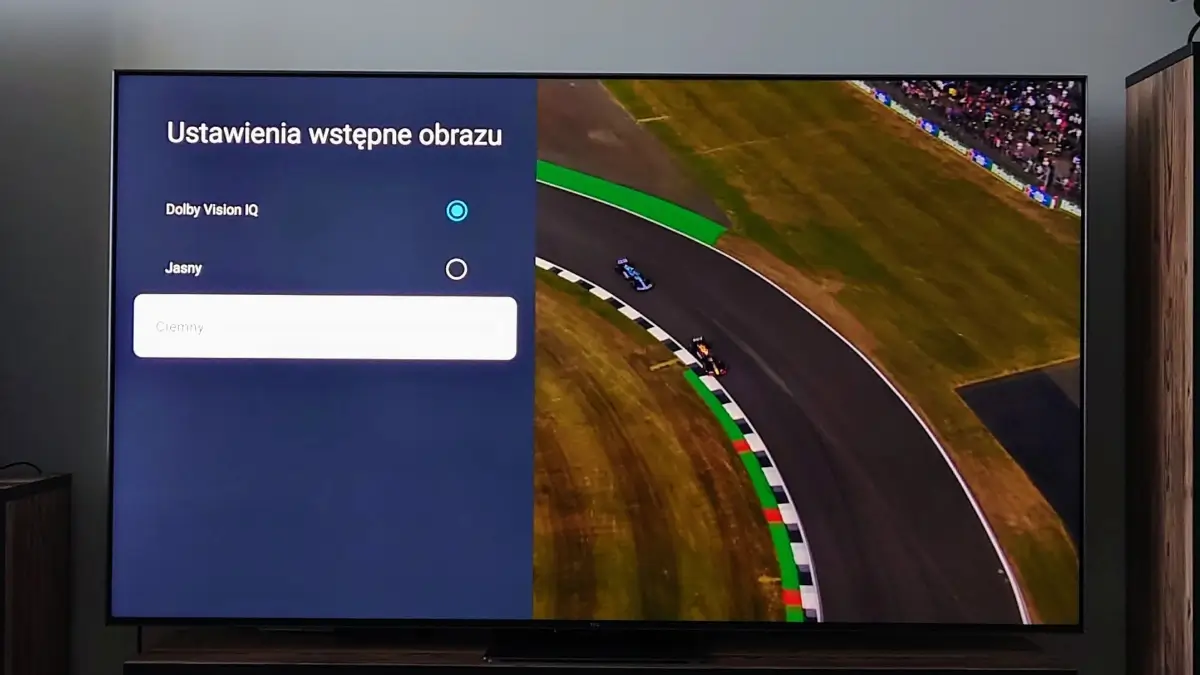

W menu do dyspozycji mamy kilka fabrycznych tzw. trybów pod nazwą „Ustawienia wstępne obrazu”. W moim przypadku jedynym słusznym wyborem dla treści SDR było „Kino”, a dla HDR – „Kino” lub „IMAX”. I tu mała uwaga, w trybie IMAX dla treści HDR brak jest możliwości włączenia opcji odpowiedzialnych za płynność ruchu tzw. upłynniacza.
TCL Mini LED 75C845 - ustawienia obrazu

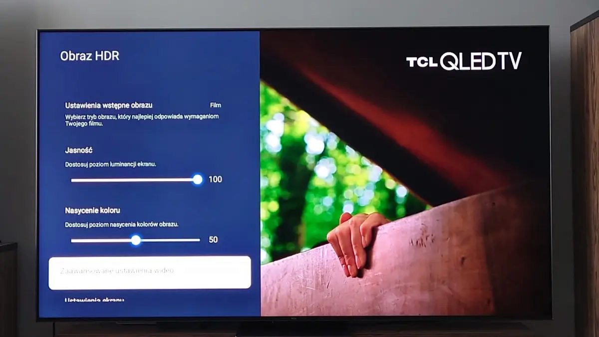

Jak spisuje się recenzowany model podczas odtworzeń filmów HDR? Odpowiedź może być tylko jedna: świetnie, czuć tę moc. W przypadku Dolby Vision do dyspozycji mamy zaawansowaną wersję IQ. Przypomnę, rozwiązanie to przy pomocy czujnika światła, zamontowanego w telewizorze, optymalizuje jasność do warunków oświetleniowych pomieszczenia. Sprawdzałem tą funkcję dokładnie 9 lutego – w dniu, w którym słońce mocno wpadało do salonu. Reasumując, ciemne sceny, detale w nich zawarte były bardzo dobrze reprodukowane przez TCL 75C845.
W trakcie nocnych testów Dolby Vision IQ jest nieco ciemniejszy niż opcja Jasna. Nie zmienia to jednak faktu, że bardzo dobrze radzi sobie z cieniami w ciemnych kadrach filmowych. Nawet tryb Dolby Vision Ciemny, z którym bardzo duża część telewizorów nie radzi sobie dobrze (bo jest skalibrowany zbyt ciemno, giną w nim detale) podoła – tu powinien być aplauz. Wielka szkoda, że w opcji Dolby Vision IQ nie możemy wprowadzić zmian odnośnie płynności ruchu (zablokowana).

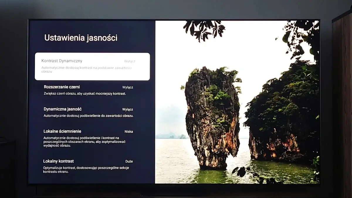

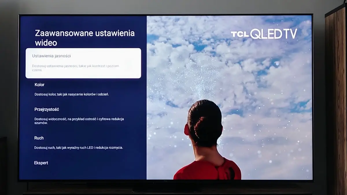

Wracając do treści SDR, polecam włączyć funkcję „Lokalny kontrast”, która realnie wpływa na jakość obrazu, nadając mu pewnego rodzaju głębi (kontury są mocniej zarysowane). Opcję tą testowałem w trakcie filmu Blade Runner 2049 z serwisu Netflix.
TCL Mini LED 75C845 -  ustawienia jasności

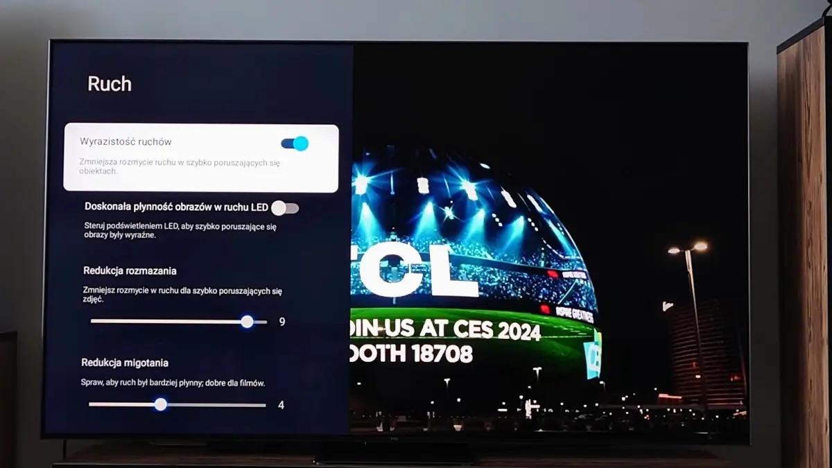

Dobrze działający mechanizm płynności obrazu to bardzo ważny element nowoczesnego odbiornika. W TCL 75C845 rozwiązanie to znajdziemy w „Wyrazistość ruchu” / „Redukcja rozmazania” oraz „Redukcja migotania”. W przypadku maksymalnego ustawienia funkcji migotania na poziomie 10 otrzymamy teatralny, nienaturalny ruch. W filmach dość średnio będzie on wyglądał, lecz w czasie widowisk sportowych ma większy sens.
TCL Mini LED 75C845
Szkoda, że inżynierowie TCL nie zastosowali kilku fabrycznych trybów upłynnienia ruchu, tak jak to robią inni producenci. Na pewno byłoby to bardziej komfortowe rozwiązanie, szczególnie dla bardziej leniwych użytkowników.

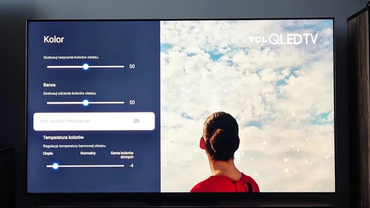

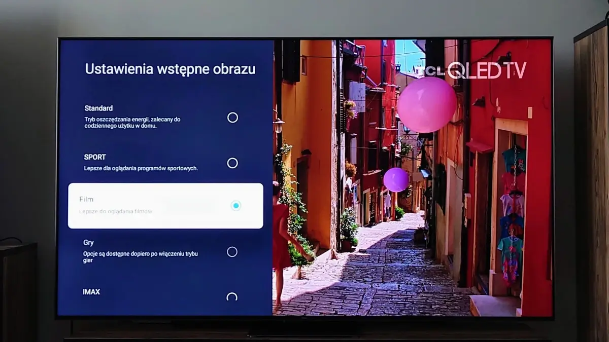

Na koniec moje małe spostrzeżenie, ba uwaga, odnośnie trybu „Film” podczas emisji treści SDR. Dotyczy ustawienia funkcji „Temperatury Kolorów”. Z reguły producenci kalibrują ten tryb domyślnie w ciepłej tonacji. Identycznie sytuacja wygląda w testowanym egzemplarzu, lecz w moim odczuciu trochę przesterowano poziom barw, który wynosi +5. Stwierdzam, że powinien on wynosić +4/+3. Podobnie wygląda kwestia treści HDR. Choć tu nie jest ona aż tak mocno zauważalna, nie zmienia to jednak faktu, że korekta z +5 na +4/+3 również w mojej opinii jest wskazana.

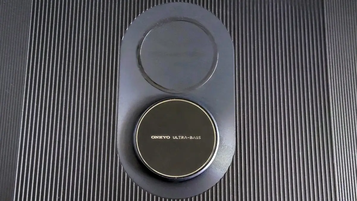

Od momentu, w którym niektórzy producenci zaczęli na tylnej ścianie TV umieszczać głośniki niskotonowe, jakość dźwięku płynącego z telewizora ewoluowała na wyższy poziom. Idealnym przykładem w tym temacie jest recenzowany model.
W TCL 75” C845 znajdziemy system audio w konfiguracji 2.1, z dwoma głośnikami 20W oraz jednym subwooferem o mocy 20W. W praktyce niskie tony są uwypuklone, egzemplarz potrafi generować dość dużą głośność, pasmo średnie i wysokie jest dobrze reprodukowane.

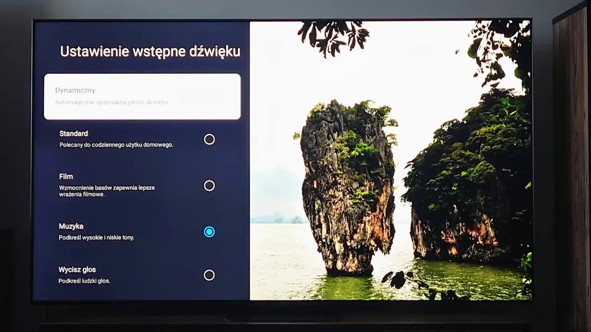

W ustawieniach znajdziemy kilka fabrycznych trybów dźwięku dedykowanych konkretnym treściom. Niestety tylko w wybranych opcjach jesteśmy w stanie włączyć equalizer. System audio był przede wszystkim testowany przy wykorzystaniu filmów/dokumentów oraz utworów muzycznych. W trakcie emisji materiału z Netflix „Formula 1”, dźwięk wydobywający się z głośników był na satysfakcjonującym poziomie. Fakt, brakowało przestrzeni, co jest rzeczą oczywistą przy tego typu konfiguracji/budowie systemu audio. Jednak i tak śmiało można stwierdzić, że w kategorii fonia TCL C845 wypadł pozytywnie. Warto w tym miejscu wspomnieć, że telewizor jest kompatybilny z Dolby Atmos oraz DTX Virtual:X.

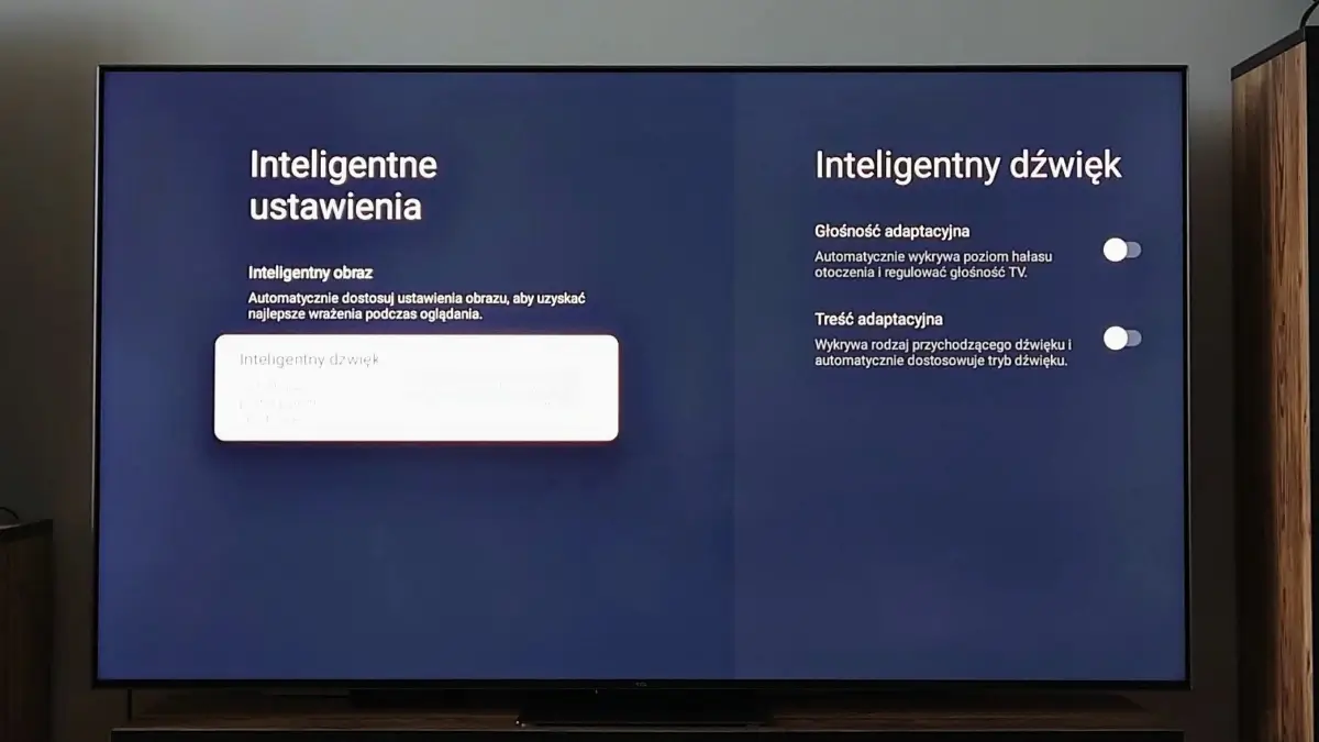

W menu TV „Wyświetlacz dźwięk / Inteligentne ustawienia” znajdziemy ustawienia dla funkcji „Inteligentny dźwięk”, składającej się z dwóch rozwiązań (foto poniżej). Polecam aktywację opcji „Głośność adaptacyjna”, która wykrywa hałas otoczenia i automatycznie podnosi poziom głośności. Co prawda, funkcja ta nie działa tak idealnie, jak u konkurencji, lecz mogę śmiało stwierdzić, że jej włączenie daje realnie korzyści użytkownikowi podczas eksploatacji Mini LED TCL C845.

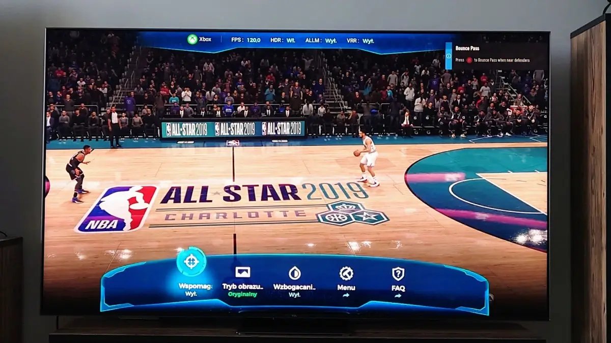

Testowany model został wyposażony w cztery złącza HDMI, w tym dwa HDMI 2.1 pozwalające w pełni wykorzystać możliwości konsoli nowej generacji np. Xboxa Series X. W TV znajdziemy Game Bar (foto poniżej) – chcąc korzystać z tego gamingowego udogodnienia musimy w pierwszej kolejności aktywować w Menu/system opcję „Mistrz Gry”.  Zapewne teraz padną pytania, jakie rozwiązania firma TCL zapewniła graczom w Mini LED C845… Do dyspozycji mamy m.in.: ALLM, HGiG, FreeSync Premium PRO, 4K 120 kl/s, a gry w standardzie Dolby Vision są odtwarzane w 60 kl/s.

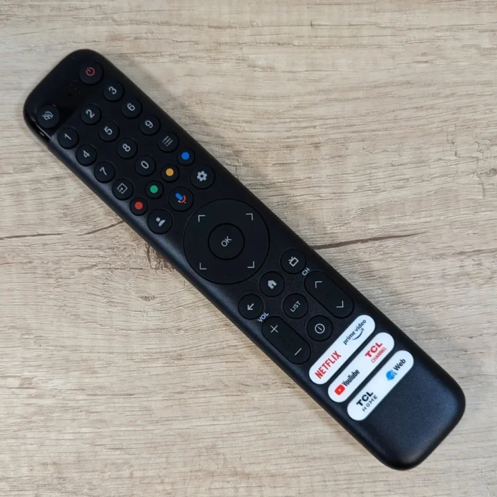

Przez ostatnie dwa lata do Mini LED TCL serii C8XX producent dołączał do telewizora dwa piloty. W tym roku mamy jedno akcesorium, które zawiera wbudowany mikrofon, klawiaturę numeryczną, a łączność odbywa się za pomocą Bluetooth. Reasumując, zmiana na duży plus, gdyż wszystkie najpotrzebniejsze rozwiązania i opcje zostały zlokalizowane w jednym urządzeniu.  Wykonanie pilota oraz design mógłby być ciut lepszy, lecz przekątna 75” C845 obecnie jest dostępna w kwocie poniżej 7 500 zł, co sprawia, że moje czepialstwo w tej materii nie ma absolutnej racji bytu.

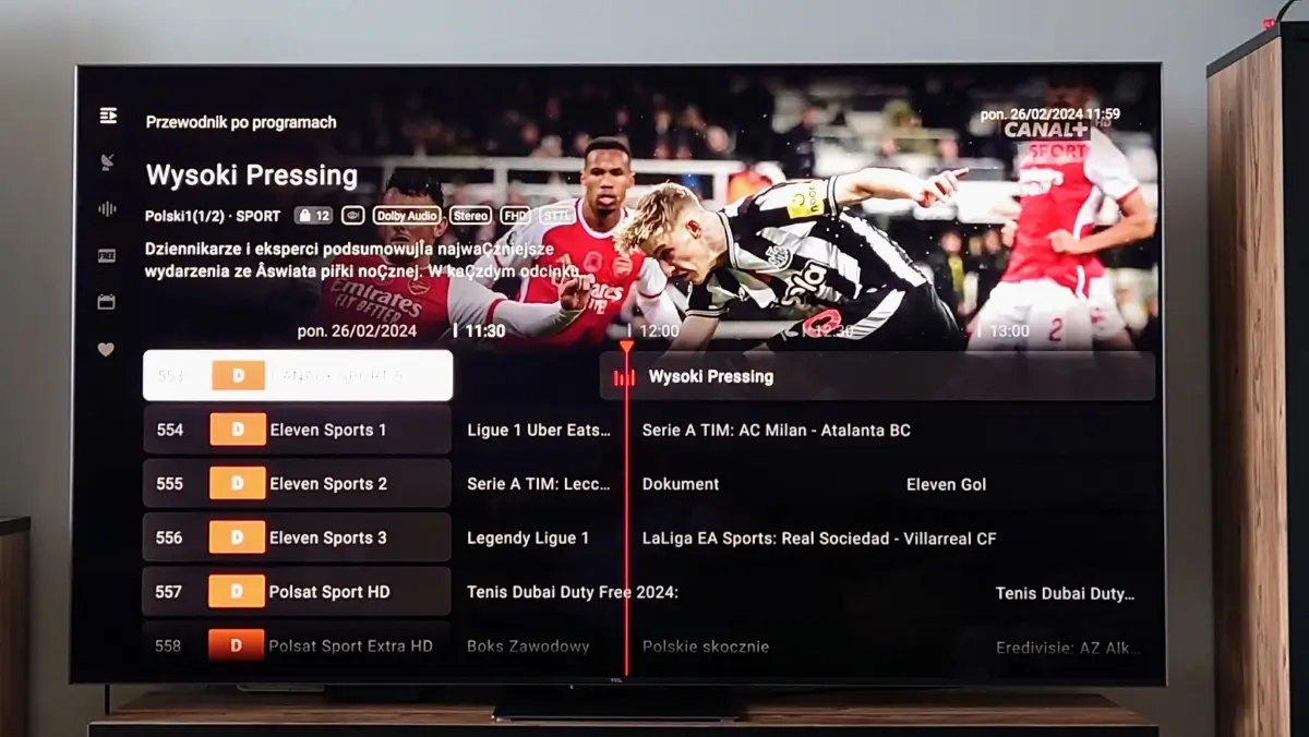

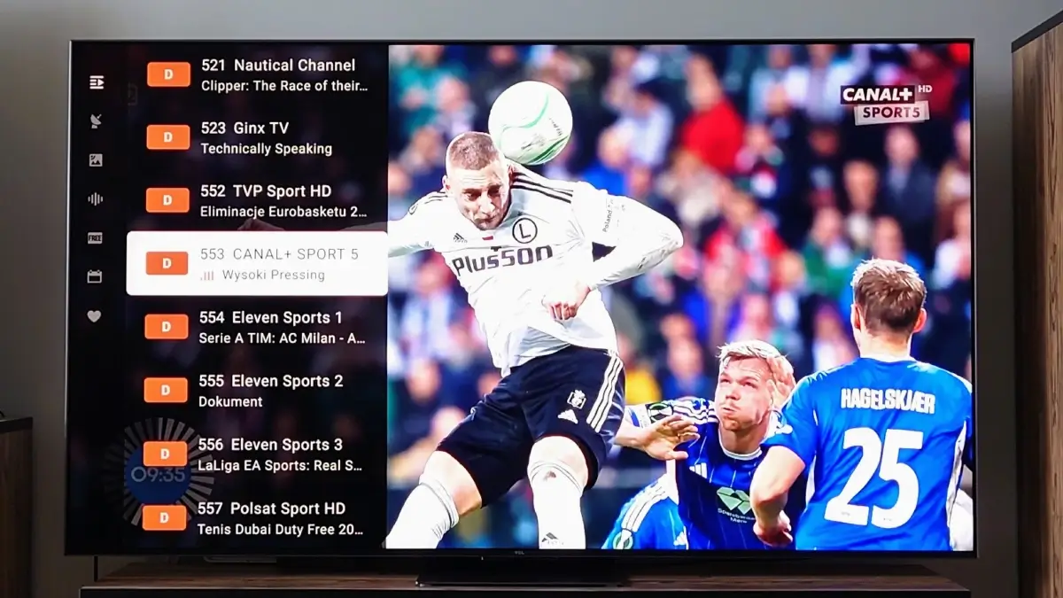

W końcu ktoś w TCL wsłuchał się w opinie recenzentów, konsumentów i postanowił uaktualnić wygład TV Guida. Nareszcie jest podgląd na obecnie oglądany kanał, szata graficzna jest schludna.
TCL Mini LED 75C845
Dodatkowo możemy wyświetlić skrócony przewodnik programowy, który zajmuje znacznie mniej miejsca, a tym samym nie przysłania oglądanych treści.
