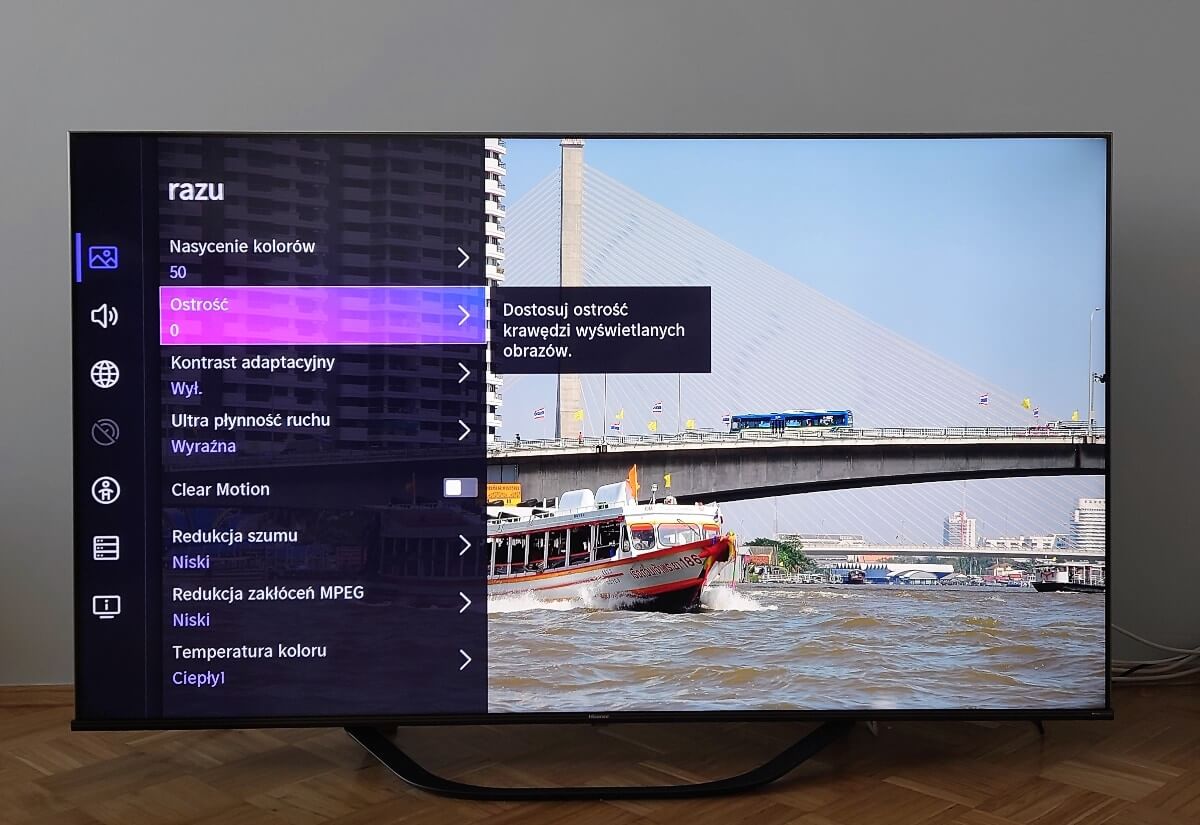

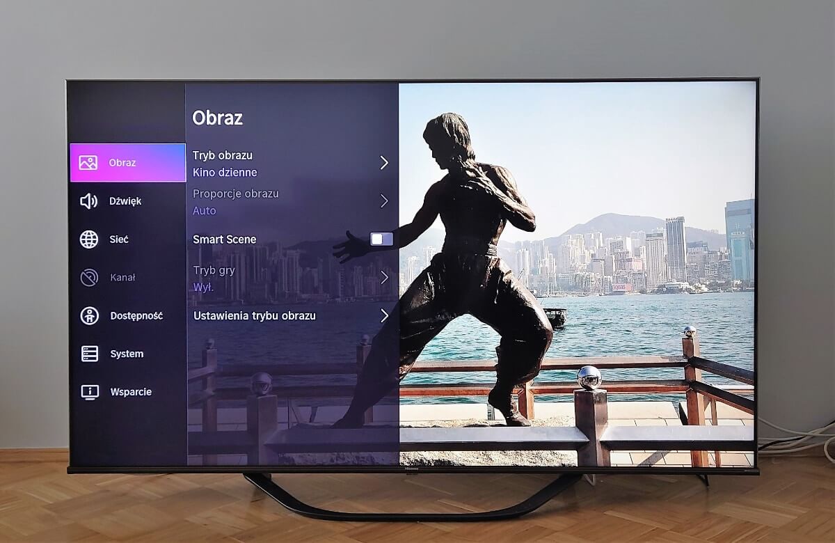

Do wyboru mamy kilka fabrycznych trybów obrazu. Ja najczęściej dla treści SDR wybierałem opcję „Kino Dzień” oraz „Kino Noc”, które różnią się m.in. w kategorii kontrast. Dla treści HDR10 głównie wykorzystywałem tryb „Filmmaker”, który w porównaniu do opcji „Kino Dzień HDR”, „Kino Noc HDR” ma wyłączone funkcje redukcji rozmyć, szumów.
Paleta braw oraz jasność w Hisense U7HQ zasługują na pozytywna ocenę. Co prawda, w przypadku materiałów HDR szału nie ma, lecz jak na ten segment cenowy jest przyzwoicie.
W telewizorze znajdziemy tryb Dolby Vision IQ, który fajnie sprawdza się podczas oglądania filmów – duży plus dla chińskiego producenta za implementację tego standardu w tej wersji.

W systemie znajdziemy funkcję Smart Scan, która rzekomo ma „rozpoznawać scenę podczas oglądania materiałów i poprawiać jakość obrazu.” Może jestem ślepy, ale nie zauważyłem, jakichkolwiek różnic w jakości obrazu pomiędzy włączoną i wyłączoną opcją Smart Scan.

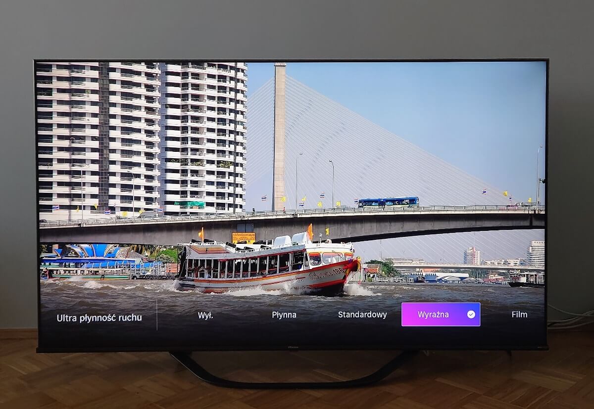

Za płynność ruchu w Hisensie U7HQ odpowiada funkcja „Ultra płynność ruchu”, w której mamy kilka opcji ustawień. Na pierwszy rzut oka wszystko wygląda normalnie, lecz po kilku testach z materiami demo odnoszę wrażenie, że tzw. upłynniacz ruchu czasem się gubi.
TV Hisense 65 U7HQ
Ja najczęściej podczas oglądania filmów na testowanych telewizorach wybieram tryb film. W przypadku U7HQ postawiłem jednak na tryb „Wyrazisty”, gdyż w „Film” występowały irytujące tzw. szarpnięcia.
Telewizor sprawdziłem w trakcie kilku meczy piłkarskich, NBA oraz meczu piłki ręcznej. Opcja „Ultra płynność ruchu” była na różnych ustawieniach. Dodatkowo aktywowałem Clear Motion (zapewnia wyrazisty i mniej rozmyty obraz przy szybkim ruchu). Podsumowując, w trakcie długich podań podczas meczu piłkarskiego były zauważalne smużenia. System upłynniania potrafił w różnych trybach: „Płynny”, „Standardowy”, „Wyrazisty’, „Film”, zachowywać się niestabilnie.
Na marginesie, postanowiłem również z ciekawości wyłączyć funkcję „Ultra płynność ruchu”, jednakże na emitowanym obrazie bez aktywnej funkcji występowały drgania, które powodowały duży dyskomfort w trakcie oglądania meczu.
Czym jest spowodowany ten drobny problem z upłynniaczem? Tego nie wiem. Czy dotyczy całej serii U7HQ? Prawdopodobnie nie. Szybko sprawdziłem inny TV w jednym z elektromarketów. Co prawda, nie miałem wystarczająco dużo czasu, lecz sklepowa wersja zachowywała się znacznie lepiej. Możliwe, że opisana powyżej sytuacja dotyczy tylko tego konkretnego egzemplarza, lecz z obowiązku dziennikarskiego muszę o niej wspomnieć. Równie prawdopodobne jest, że napotkane małe problemy mogą dotyczyć jakiejś małej partii odbiorników lub niedawno wprowadzanego updatu, który namieszał w algorytmach.

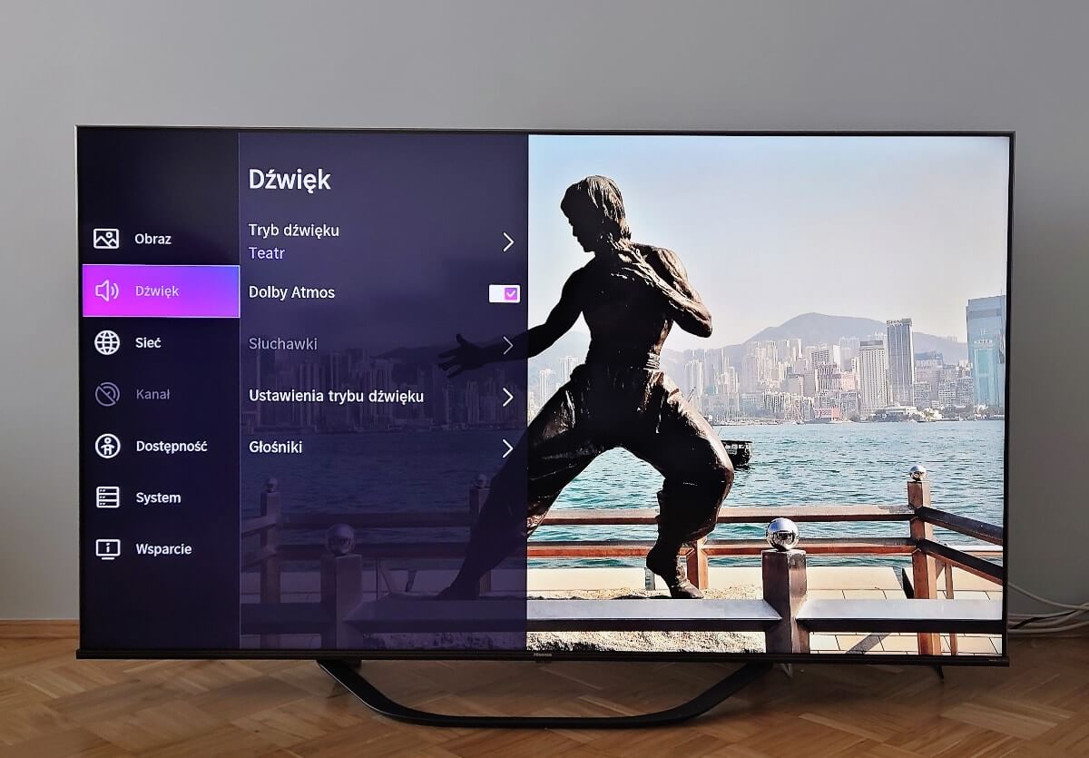

System audio
Dźwięk w testowanym telewizorze niczym szczególnie się nie wyróżnia, jest wręcz przeciętnie. Brak niskich tonów, lecz taki stan rzeczy dotyczy znacznej części produktów z tego pułapu cenowego. System audio ma, według danych producenta, moc 20 W. W momencie ustawienia zbyt wysokiego poziomu dźwięku słyszalne są zniekształcenia. Według mojej oceny, najlepszym trybem audio jest „Teatr”. Wieczorem również korzystałem z trybów „Nocny” oraz „Mowa”, jednakże nie zrobiły one na mnie większego wrażenia. Na plus – kompatybilność z Dolby Atmos.

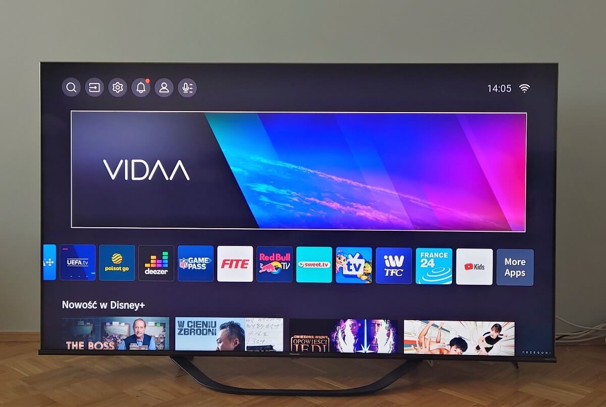

System VIDAA
System VIDAA w testowanym modelu działał poprawnie, brak lagów, czy innych irytujących, nieprzewidzianych zdarzeń. Pokusiłbym się nawet o stwierdzenie, że system operacyjny Hisense działa płynniej niż Tizen, który ostatnio sprawdzałem przy okazji Samsung Neo QLED QN91B.
TV Hisense 65 U7HQ
VIDAA wizualnie przypomina Android TV. Pod ikoną domku, zlokalizowaną na pilocie, aktywujemy ekran główny Smart Home, na którym znajdziemy aplikacje oraz inne materiały. Użytkownik ma możliwość wyszukiwania treści oraz sterowania telewizorem głosem w języku polskim. Funkcja ta działa na przyzwoitym poziomie, choć mogłoby być lepiej. W U7HQ nie znajdziemy kilku istotnych platform, lecz w porównaniu do poprzedniego roku ewidentnie widać progres odnośnie bazy aplikacji. Brak tu HBO MAX, Player, TVP VOD, TVP Sport, Canal+, Spotife, Tidal.

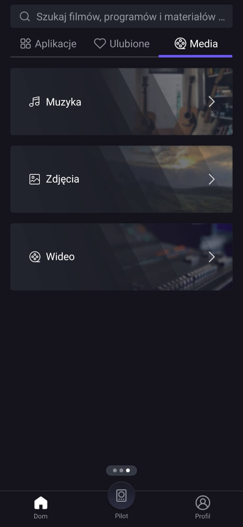

W U7HQ istnieje możliwość wyłączenia obrazu, a pozostawienia fonii. W TV nie ma Chromecast, polecam jednak zainstalowanie aplikacji, do której kod QR znajdziemy w menu TV – wsparcie/pobieranie aplikacji mobilnej.
TV Hisense 65 U7HQ
Za jej pośrednictwem czynność przesyłania plików (zdjęć, filmów) z naszego smartfonu staje się o wiele prostsze.

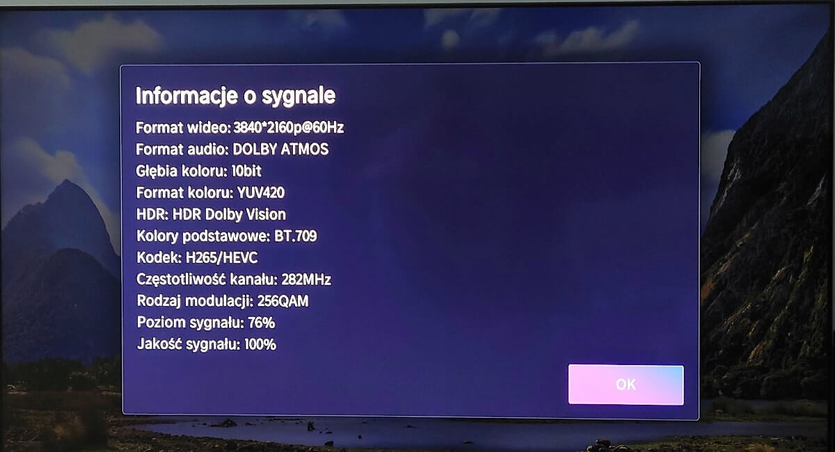

Ciekawą funkcją jest wyświetlanie informacji o parametrach danego sygnału, emitowanego na naszym ekranie (foto poniżej). Opcję tą znajdziemy w menu/wsparcie/informacje o systemie/ informacje o sygnale.
TV Hisense 65 U7HQ

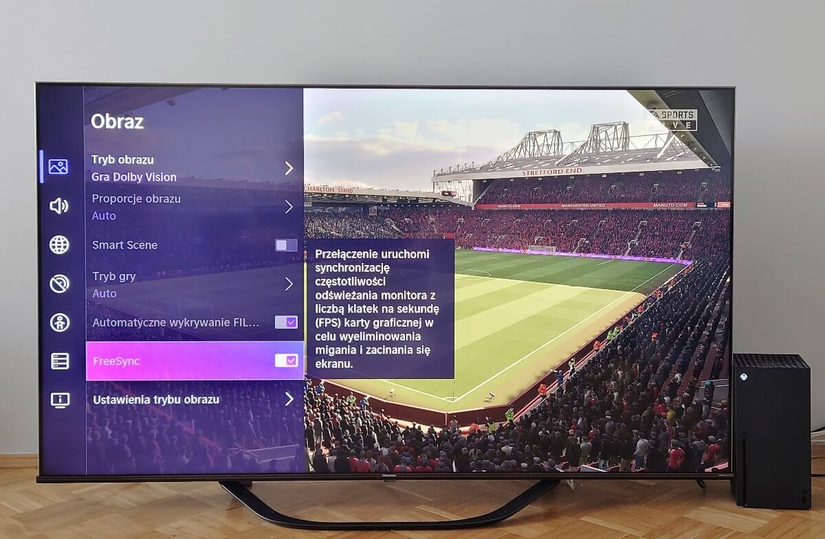

Odbiornik był testowany przy użyciu konsoli najnowszej generacji – Xbox Series X. Chiński producent chwali się w materiałach marketingowych, że model U7HQ oferuje „Tryb Game PRO dla profesjonalnych graczy.”
Fakt, telewizor został wyposażony w HDMI 2.1 ALLM, VRR 4K w 120 kl/s., AMD Freesync. Niestety nie znajdziemy w nim tzw. game bar, rozwiązań znanych z TV m.in.: Samsung, TCL, LG. Chcąc w pełni korzystać z możliwości, należy w ustawieniach HDMI włączyć tzw. „format ulepszony”.

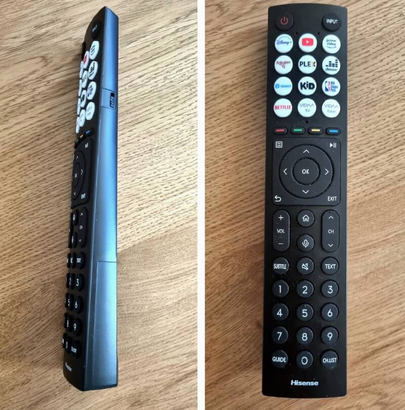

Pilot prezentuje się dość przeciętnie, materiały oraz jakość wykonania mogłyby być nieco lepsze. Z boku mamy przełącznik, który aktywuje tzw. zestaw głośnomówiący. Po wypowiedzeniu sekwencji „Hej VIDIAA”, można wprowadzać komendy głosowe. Na pilocie znajdziemy kilka klawiszy dedykowanych konkretnym aplikacjom. Z punktu widzenia polskiego użytkownika, prawie połowa z nich jest bez znaczenia. Na plus wykorzystanie do komunikacji między pilotem a TV sygnału Bluetooth.

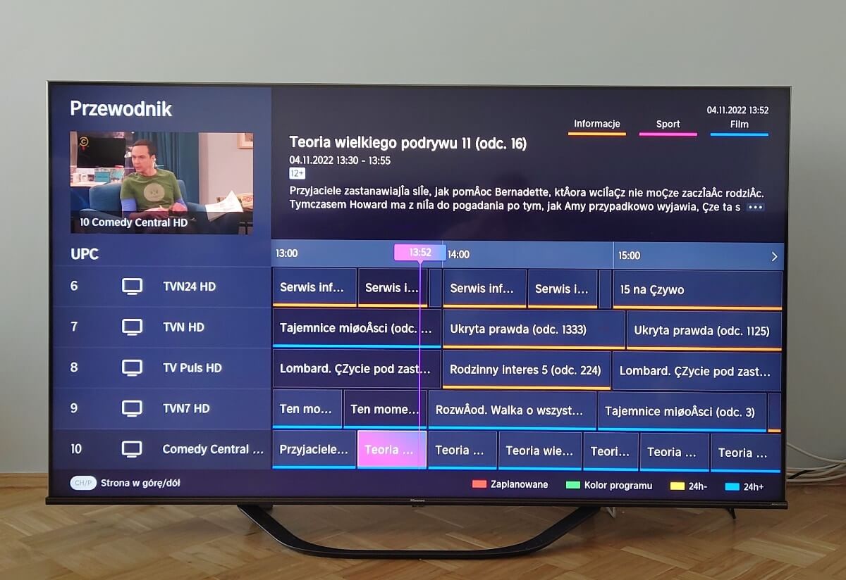

Przewodnik programowy prezentuje się dobrze. Jasne żywe kolory nawiązują do layout’u kolorystycznego znanego z ekranu startowego systemu ViDAA. Szkoda, że w TV Guide producent umieścił tylko 5 wierszy na ekranie, prezentujących kolejne stacje telewizyjne oraz ich program.
TV Hisense 65 U7HQ

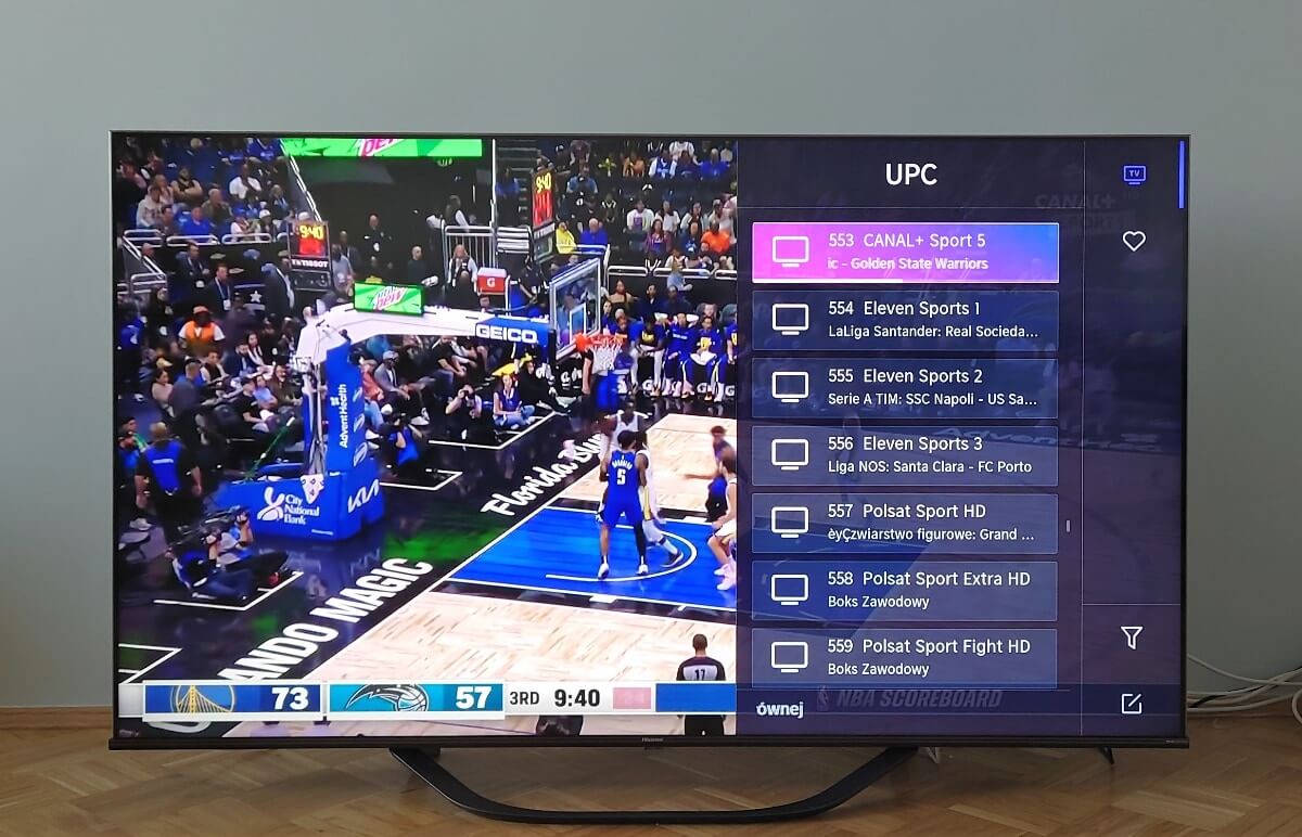

Przy wykorzystaniu modułu CL+ UPC, brak polskich znaków, przy czym problem znany jest również z innych telewizorów. Na plus – podgląd w górnym lewym rogu obecnie oglądanego kanału.
W testowanym egzemplarzu mamy również dostęp do skróconego przewodnika programowego.
TV Hisense 65 U7HQ
