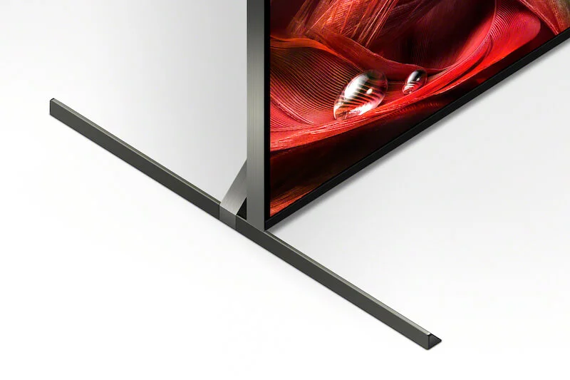

Użytkownik ma możliwość ustawienia podstawy (składającej się z dwóch tzw. nóżek) w trzech wariantach: wąsko (w przypadku małej powierzchni stolika), wysoko (dedykowana pod zewnętrzny soundbar) oraz szeroko (ta opcja została wybrana przeze mnie). Design nóżek oraz proces ich instalacji jest podobny do 65” OLED A90J z 2021 r. – test znajdziecie na naszych stronach. Ramka okalająca ekran jest wykonana z metalu.

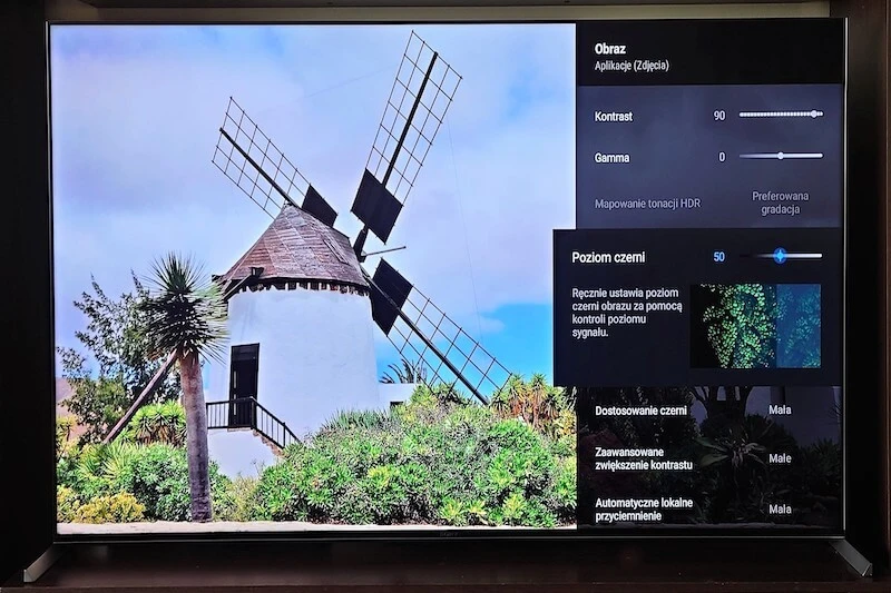

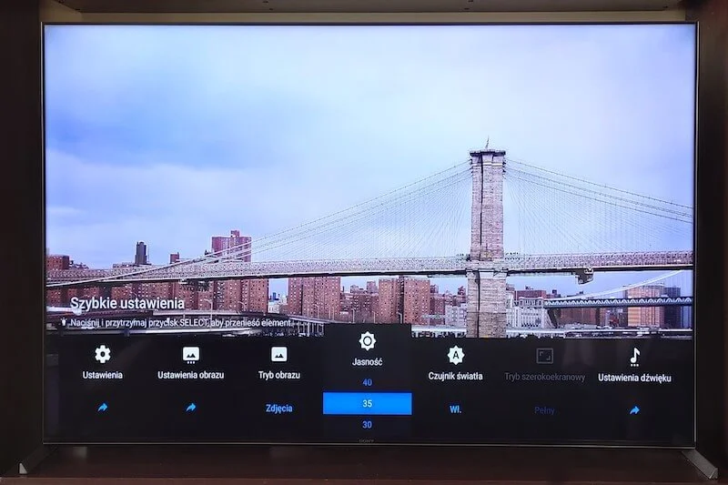

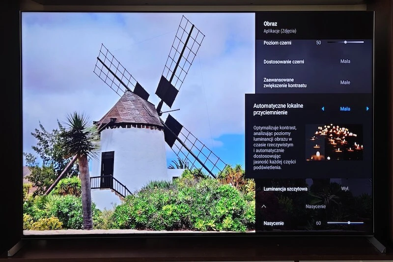

W kategorii „Jasność mamy” do wyboru parę dodatkowych opcji, które realnie wpływają na jakość emitowanego obrazu: „Dostosowanie czerni”, „Zaawansowane zwiększanie kontrastu”, Automatyczne lokalne przyciemnianie”. W zakładce „Czystość” znajdziemy m.in. funkcję „Tworzenie realizmu”, która ewidentnie ma wpływ na poprawę materiałów o słabszej rozdzielczości.

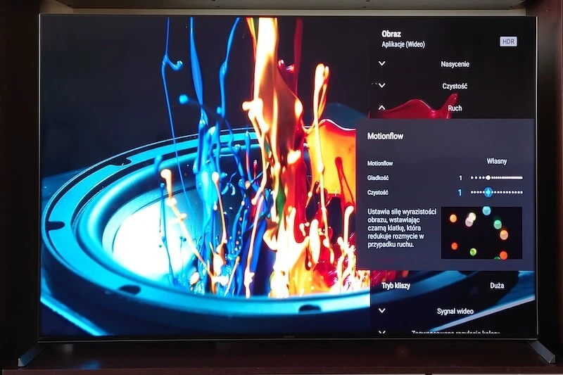

W menu znajdziemy funkcję „Motionflow”, w której to za pomocą suwaka „gładkość” możemy regulować poziom płynności ruchu. W przypadku ustawienia tego parametru na stopień 3, otrzymamy bardzo nienaturalny, dość teatralny efekt. Porównując analogiczne rozwiązania wykorzystywane przez innych producentów, w Sony koleiny rok z rzędu skala „Motionflow” jest dość wąska – od 0 do 3. W przypadku szerszego zakresu np. od 0 do 5, użytkownik mógłby dysponować większym polem manewru w doborze najbardziej optymalnego dla siebie wariantu ustawień.

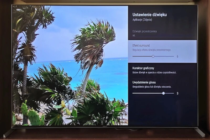

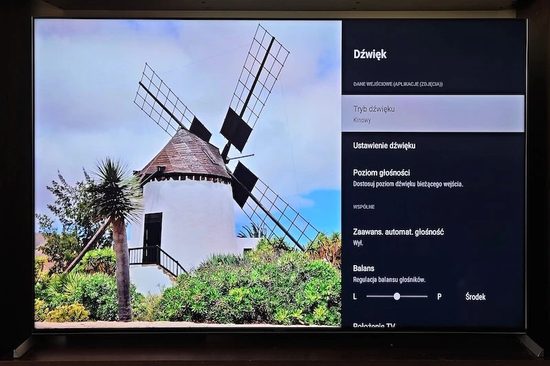

Sony od kilku lat przyzwyczaiło nas, że w swoich telewizorach instaluje sześć fabrycznych trybów dźwięku, m.in. „Kino” (idealnie sprawdza się w trakcie seansów), „Dialogi” (dobry tryb do słabiej udźwiękowionych ścieżek np. w polskich filmach), „Muzyka” lub „Dolby Audio” (tryb przeznaczony do odsłuchu ulubionych kompozycji muzycznych). W menu „ustawień dźwięku” znajdziemy dwie przydatne opcje: „Efekt surround” oraz „Uwypuklanie głosu”. Poziom (skalę) działania tych funkcji możemy regulować według własnych preferencji przy pomocy tzw. suwaka.

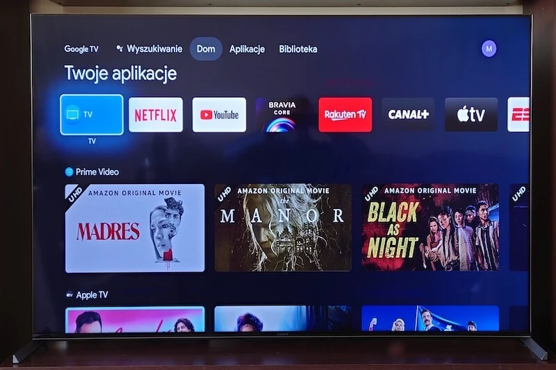

Na początek kilka słów wprowadzenia odnośnie platformy Google TV, która w tym przypadku funkcjonuje w oparciu o Android TV 10 z poprawkami zabezpieczeń z dnia 1 lipca 2021 r. Wygląd oraz mechanizm działania jest analogiczny, jak w przypadku starszych odbiorników z systemem Android. Treści (filmy, seriale, aplikacje, subskrypcje) są agregowane w jednym miejscu na tzw. karcie głównej „Dom” (przycisk Home na pilocie). Teoretycznie platforma na podstawie naszych danych (np. zainteresowania, szukanych fraz/filmów) pozwala lepiej dopasować wyszukiwane materiały. W praktyce ciężko jednoznacznie potwierdzić ten fakt – osobiście nie zauważyłem spektakularnych efektów działania Google TV. Na karcie głównej możemy edytować tylko pierwszy wiersz o nazwie „Twoje Aplikacje” (dodawać nowe aplikacje, zamieniać ich miejsca). Niestety użytkownik nadal nie może uporządkować całej karty głównej („Dom”) według własnych preferencji (np. rekomendacje Netflix na samej górze, a materiały z Prime Video na dole). Wypożyczone lub zakupione materiały z naszego konta Google można znaleźć w zakładce Biblioteka.
Sony X95J
Sam system TV działa zaskakująco dobrze – brak resetów, czy innych niespodziewanych potknięć, przestojów np. nagłych zamknięć/zatrzymania aplikacji. Jedyną niedogodnością jest zbyt długi czas oczekiwania w trakcie przełączania kanałów (moduł UPC Cl+).
Z punktu widzenia wszystkich użytkowników systemu iOS, bardzo istotnym elementem jest kompatybilność X95J z AirPlay 2 i HomeKIT, gwarantująca bezproblemową synchronizację urządzeń. Dodatkowo w testowanym egzemplarzu znajdziemy aplikację Apple TV.

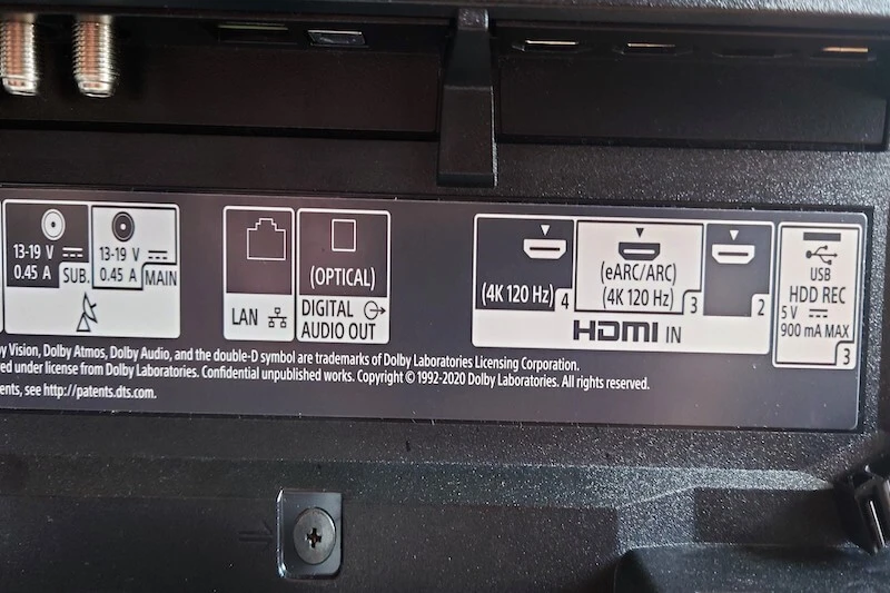

Zapewne wśród czytelników pojawią się pytania dotyczące złącz HDMI. W topowym 4K LED Sony. Znajdziemy cztery złącza tego typu, w tym HDMI 2.1 oferujące następujące funkcjonalności: ALLM (automatyczny Tryb gry, mający wpływ na zmniejszenie opóźnienia), 4K w 120 kl./s., VRR (eliminujący przycinanie gier, zwiększając płynność obrazu – funkcja niebawem zostanie aktywowana przez aktualizację systemu) oraz eARC (obsługa formatów Dolby Atmos i DTS:X).

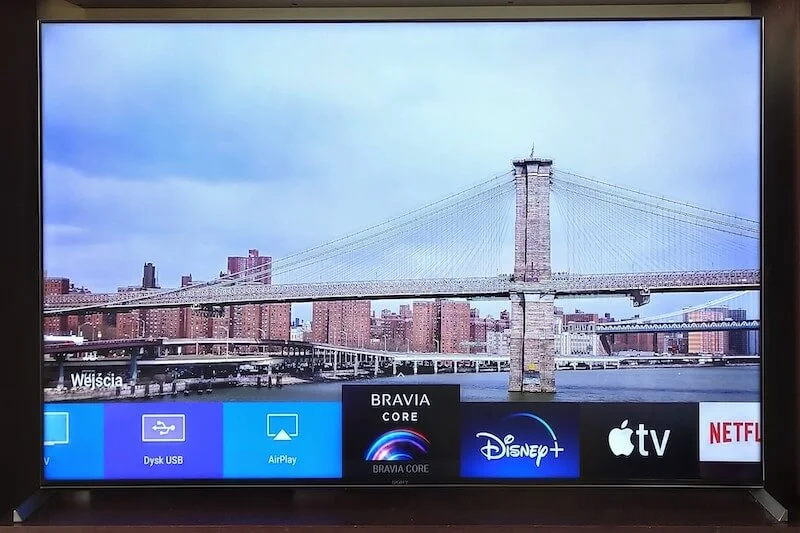

VOD Sony – Bravia Core
Nowa usługa VOD Sony to tzw. wisienka na torcie, dedykowana klientom posiadającym modele serii XR z 2021 r., w tym X95J. Po włączeniu w serwisie opcji Pure Stream, jakość obrazu jest zbliżona do tej, jaką możemy znaleźć na płytach Blu-ray UHD. Bitrate potrafi osiągnąć wartość 80 Mbps. Dla porównania, w Netflix dla filmów 4K HDR wynosi on 15 – 17 Mbps. Wielu z Was zapyta, co właściwie zapewnia ten wysoki bitrate – hmm… po prostu świetny obraz!

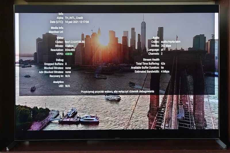

Niestety najnowsza wersja aplikacji 1.3.1 jest również bardzo niestabilna, w porównaniu do 1.2.1 (testowałem ją przy okazji tekstu o A90J w czerwcu 2021 r.). Na załączonym poniżej foto został uruchomiony dziennik debugowania apki. Widać wyraźnie, że Bravia Core ma czasem problemy z prędkością/przesyłem danych. Świadczyć o tym mogą informacje z „Estimated Bandwidth” oraz „Total Time Buffering”. W konsekwencji zdarzało się, że w trakcie początkowej fazy uruchomienia filmy lagowały/przycinały się. Oczywiście dla pewności sprawdziłem szybkość łącza za pomocą speed test (apka została zainstalowana w TV) oraz inne aplikacje VOD oferujące wysoką jakość (UHD, HDR).
Sony X95J
Wyniki przeprowadzonych testów, tj. szybkość internetu na poziomie 280 Mbps (maksymalna prędkość mojego łącza WiFi to 300 Mbps), poprawnie działające inne serwisy VOD, utwierdziły mnie tylko w przekonaniu, że opisany powyżej problem leży ewidentnie po stronie aplikacji, a nie na przykład karty sieciowej lub systemu X95J.

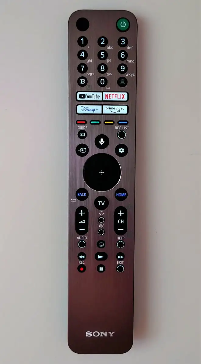

Co ciekawe, pilot X95J jest prawie identyczny, jak ten dołączony do modelu z zeszłego roku np. do LCD 4K XH95 oraz OLED A89. Jedynymi modyfikacjami, jakie znajdziemy w najnowszym pilocie są dwa nowe dedykowane klawisze: dla aplikacji Disney i Prime Video oraz zastąpienie przycisku Google Play skrótem do aplikacji YouTube. Producent wykończył przedni panel lekko szczotkowanym aluminium. Dla wielu podświetlana klawiatura to żadne novum, gdyż inne firmy stosowały lub stosują podobne rozwiązanie. W przypadku pilota Sony, aby aktywować podświetlenie nie trzeba jednak szukać konkretnego klawisza. Uruchamia się ono automatycznie za pomocą ruchu/dotyku pilota – mówiąc kolokwialnie świetny i bardzo użyteczny patent.

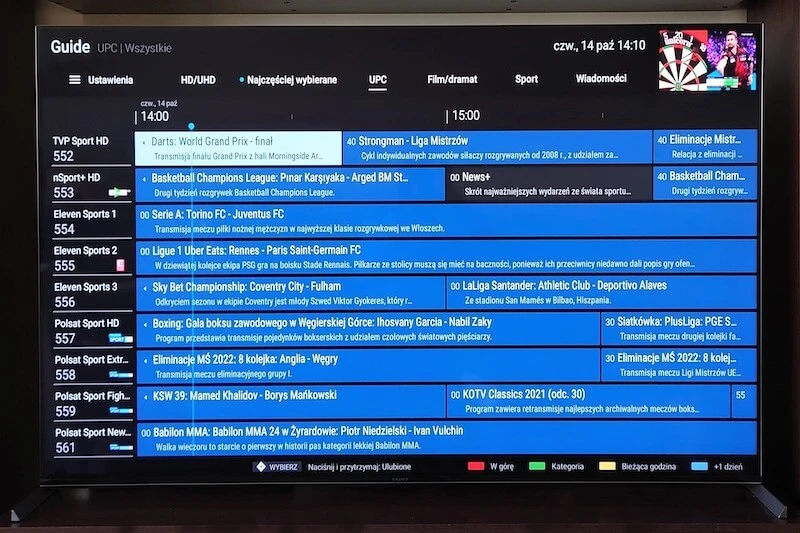

Szata graficzna przewodnika programowego w porównaniu do zeszłego roku została poddana delikatnej modyfikacji. Przy niektórych nazwach kanałów pojawiły się logotypy stacji. TV Guide działa płynnie, treści są prezentowane w czytelnej formie, a tempo nawigacja jest wysoce zadowalające. W górnym prawym rogu znajdziemy podgląd kanału, który obecnie jest wybrany (oglądany). Na pilocie pod klawiszem TV mamy bezpośrednie przejście do skróconego menu programowego.
