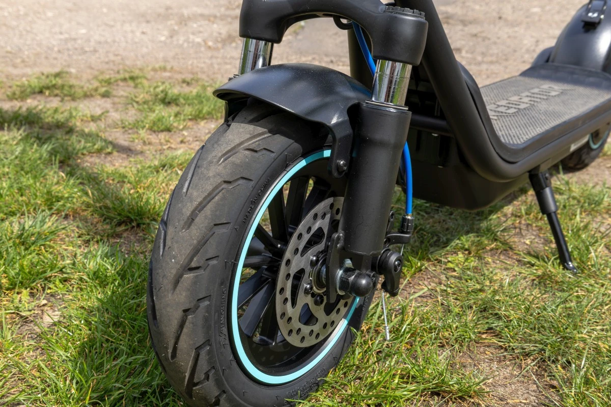

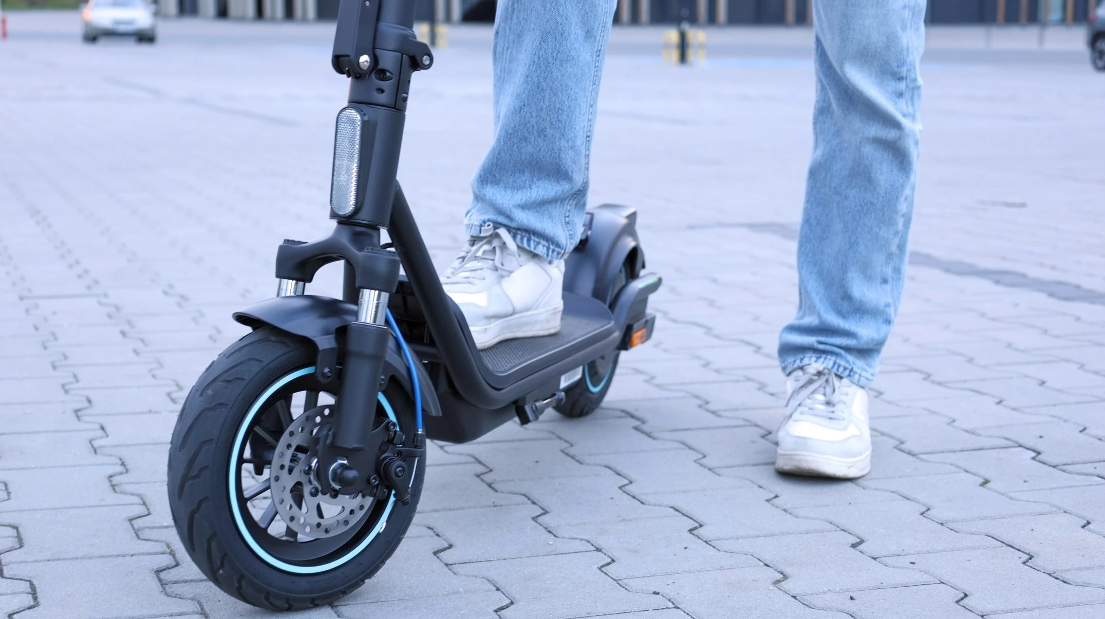

Pierwszym, co z miejsca rzuca się w oczy, jest przedni amortyzator obecny w Predator ES Storm. Nie ma gigantycznego skoku, ale wystarczający do poprawy komfortu podróżowania w lekkim terenie. Z tyłu amortyzacji nie ma.

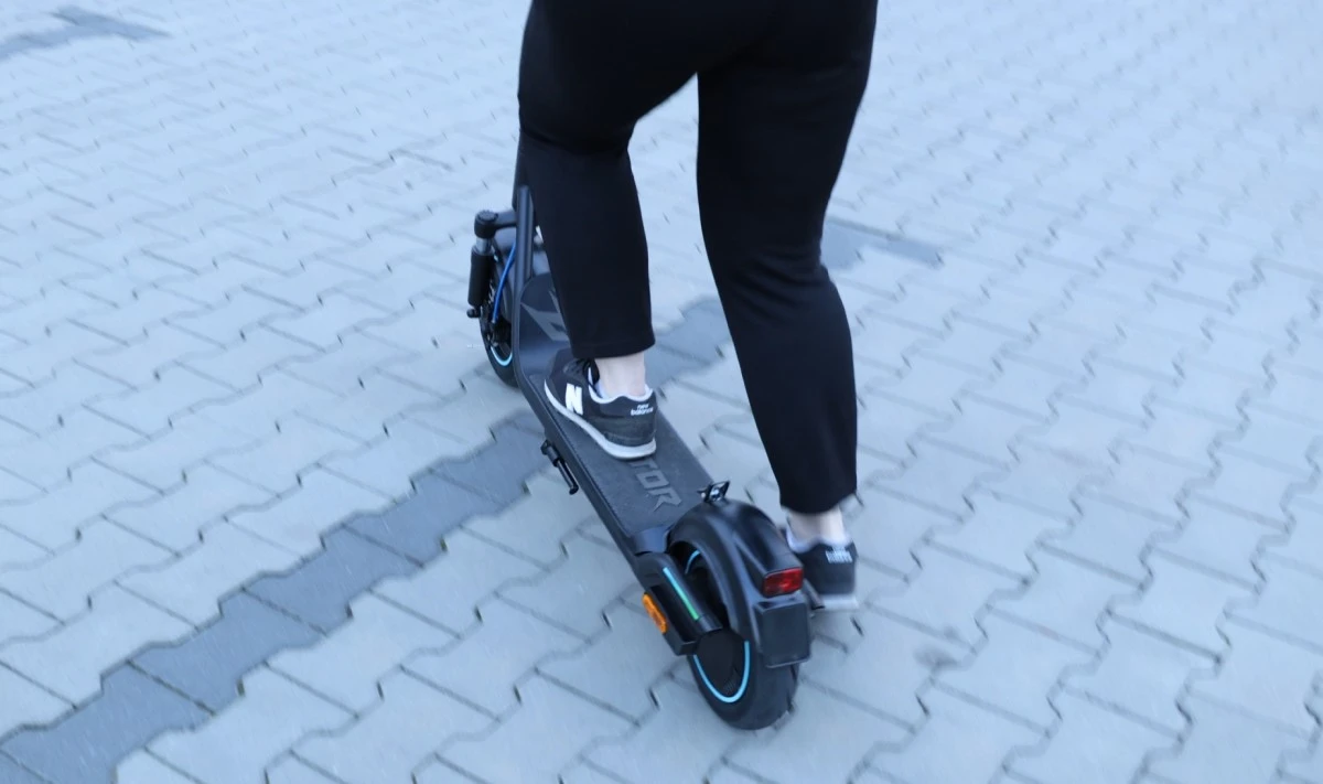

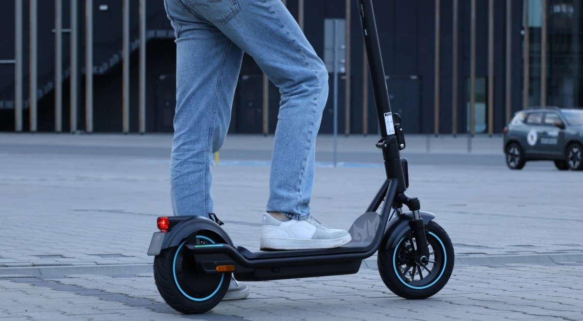

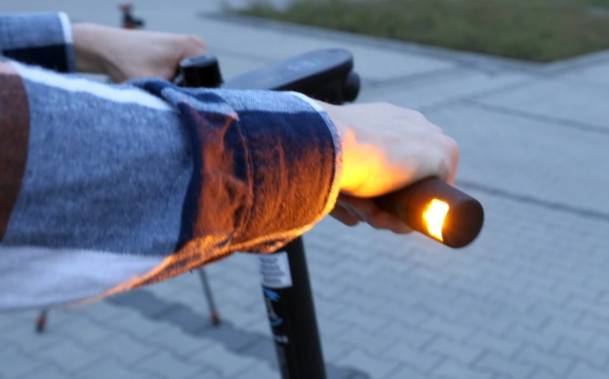

Hulajnoga elektryczna Predator ES Storm została wyposażona w trzy odblaski – jeden biały, usytuowany tuż nad amortyzatorem oraz dwa tylne (pomarańczowe), po bokach tylnego koła. Oprócz nich widoczność jeźdźca znacząco poprawia światło przednie, tylne z funkcją stop (intensywniejsze świecenie podczas hamowania) oraz rewelacyjne kierunkowskazy, świecące szalenie intensywnym, ale nie oślepiającym światłem, widocznym także za dnia. W mojej ocenie hulajnogi pozbawione kierunkowskazów są… niebezpieczne. Dlaczego? Bo ustawodawca w razie ich braku nakłada na kierującego hulajnogą konieczność sygnalizowania zamiaru skrętu wyciągniętą dłonią. Nie muszę chyba mówić, jak idiotycznym jest to pomysłem w przypadku przemieszczania się na hulajnodze?

W Predator ES Storm producent zastosował 10-calowe bezdętkowe opony. W zestawie z hulajnogą znalazła się specjalna przejściówka do pompki, dzięki której użytkownik może dbać regularnie o stan ciśnienia powietrza. To ważne z punktu widzenia bezpieczeństwa, wygody, ale też zasięgu. Mocniej napompowana opona to mniejsze opory toczenia, a więc większy zasięg – powinno się o tym pamiętać.

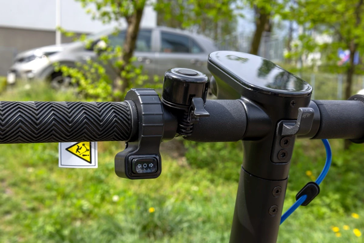

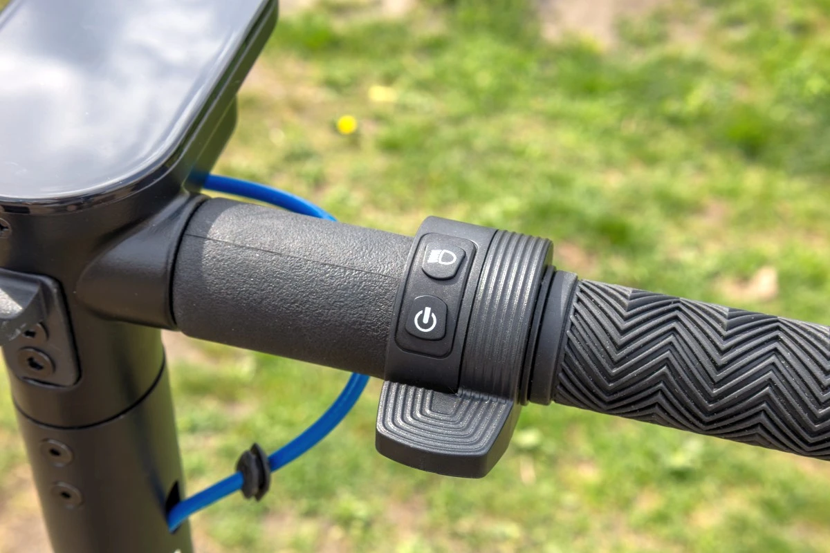

Producenci hulajnóg elektrycznych od dawna myślą o osobach wysokich. Ja jako osoba o wzroście 183 cm na Predator ES Storm odnalazłem się bez problemu. Kierownica znajduje się na odpowiedniej wysokości i jest odpowiednio szeroka. Umieszczony na niej dzwonek to obowiązkowe wyposażenie UTO – miło, że producent o to zadbał. Tuż pod nim, po lewej stronie, widnieje przełącznik kierunkowskazów. Manetka gazu znajduje się po prawej, w asyście przełącznika zasilania oraz przycisku aktywacji świateł.

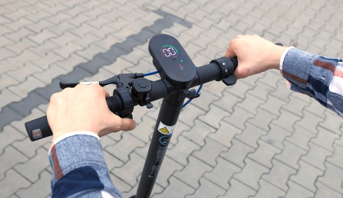

Po włączeniu hulajnogi włącza się duży, czytelny, kolorowy wyświetlacz, prezentujący najważniejsze informacje. Widać na nim status świateł, wybrany tryb jazdy, bieżącą prędkość, ale też pokonany dystans i stan naładowania baterii. Osoby zainteresowane wygodną konfiguracją, szczegółowymi danymi na temat zasięgu lub logowaniem przejazdów za pośrednictwem GPS, powinny pobrać apkę Acer eMobility. Z jej poziomu da się również aktualizować oprogramowanie hulajnogi. Co za czasy! 😉

Lewa klamka na kierownicy odpowiada za operowanie hamulcem, którego ustawienie wydaje się idealne. Nie jest to „żyleta”, która zablokuje koła. Hamowanie odbywa się liniowo, a za większą prace odpowiada tarczowy hamulec przedni. W tylnym kole producent zastosował system e-ABS, pozwalający w pewnym stopniu odzyskiwać energię. Sprawia to wrażenie, że hamulca tylnego… w ogóle nie ma. Z czasem jednak da się zauważyć, że odpowiada on po prostu za lekkie dohamowanie.

Konstrukcja o masie 21 kg, w dużej mierze wykonana z aluminium, udźwignie jeźdźca o masie do 120 kilogramów, a przynajmniej taką górną wartość obciążenia zaleca producent.
Hulajnoga jest oczywiście składana, co pozwala zabrać ją ze sobą po złożeniu do biura, przewieźć w metrze lub autobusie. A jeśli złapie Was deszcz na mieście, nie lękajcie się – konstrukcja jest wodoodporna, co potwierdza certyfikat IPX5.
