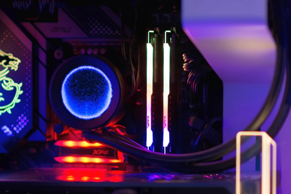

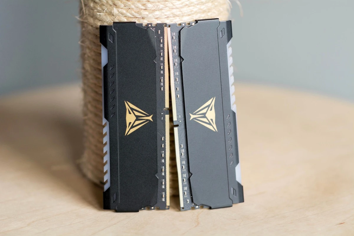

Pamięci marki Patriot prezentują się okazale. Spora w tym zasługa zawsze efektownego czarnego PCB, spora ładnego radiatora ze złotym logo. Pamięci sa ponadto iluminowane i współpracują z systemami podświetlenia współpracują z Asus Aura Sync, Gigabyte RGB Fusion, MSI Mystic Light i ASRock Polychrome Sync. Iluminacja jest ładna, przejścia tonalne przyjemne, a możliwości personalizacji – olbrzymie. Trudno mi określić ile LED-ów składa się na cały pasek. Wysokość radiatora ma ok. 45 mm.

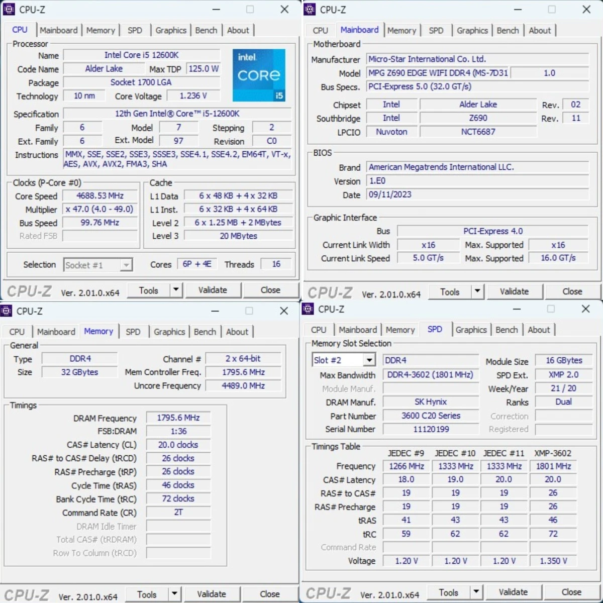

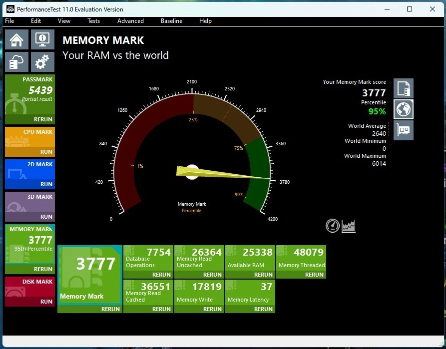

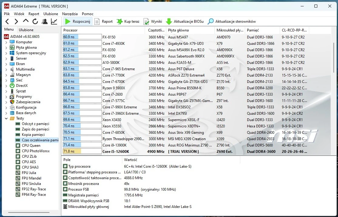

Testowany zestaw pamięci Patriot Viper Steel RGB działa z taktowaniem 3600 MHz przy timingach 20-26-26-46 i napięciu 1.35 V. Wsparcie dla XMP 2.0 jest, a bez aktywacji kości działają z taktowaniem 2666 MHz i timingami 19-19-19-43. Trudno tu mówić o jakichś rzucających na kolanach parametrach, wręcz przeciwnie: na nikim nie zrobią większego wrażenia. Wykorzystano tu pamięci Hynix, prawdopodobnie AFR (A-die), H5AN8G8NAFR-VKC.
Potencjał w zakresie OC nie jest zbyt duży, ale zmianą ustawień da się nieco poprawić „fabrykę”. Podniesienie napięcia do poziomu 1.45 V pozwoliło ustawić timingi 16-20-20-40 (2T) przy 3600 MHz lub 17-26-26-46 (2T) przy 3800 MHz. Przy napięciu 1.45 V i domyślnych timingach da się ustawić taktowanie 4066 MHz, ale… no właśnie, timingi dalej są wysokie. Czy gra jest warta świeczki? Jasne. Różnice w wydajności nie są wprawdzie duże, a napięcie bądź co bądź – wyższe. Pamięci Patriota nie mają jednak problemów z nagrzewaniem się, nawet po podniesieniu napięcia, zatem osoby szukające wyższej wydajności łatwo poprawią ich domyślne ustawienia.
