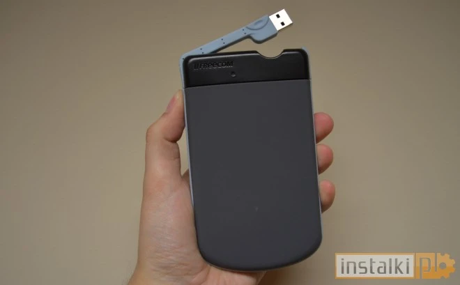

Obudowę dysku można określić jako „twardy orzech do zgryzienia”. Zaprojektowano ją tak aby była odporna na codzienne wstrząsy i upadki. Postanowiliśmy sprawdzić czy jest tak w rzeczywistości. Po kilku upadkach z wysokości około 80 cm na drewnianą podłogę, praca dysku była wręcz wzorowa. Obudowa również nie ucierpiała więc test wstrząsowy i upadkowy możemy uznać za zaliczony.

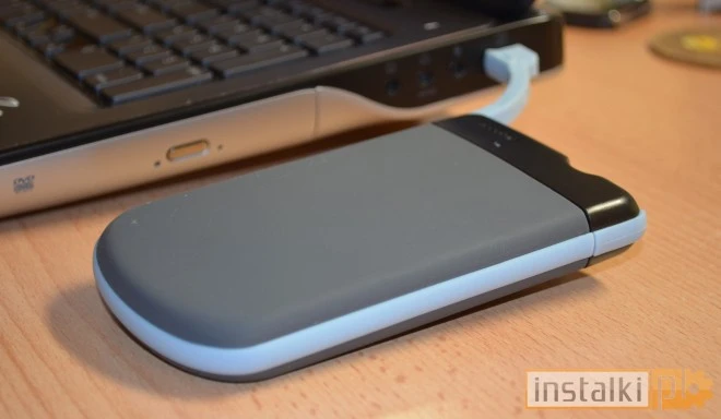

Dysk pokryty został przyjemną w dotyku, grubą warstwą silikonu. Część w której kryje się kabel USB wykonano z plastiku. To właśnie w tym miejscu znajdziemy najciekawszy element konstrukcji. Kabel USB kryje się w niewielkiej szczelinie i zamocowany jest na stałe. Ma zaledwie kilka centymetrów długości i jest zintegrowany z całością. Dzięki temu nie zdarzy się już sytuacja w której kabel zostanie w domu, a dysk zabierzemy ze sobą. Rozwiązanie to wydaje się bardzo wygodne ale tak na prawdę jego przydatność zależy od tego w jaki sposób dysk jest użytkowany. Jeżeli podłączymy go do tylnego lub bocznego portu USB w laptopie to nie będzie przysparzał problemów. Czasem zdarza się jednak, że porty USB znajdują się w mniej dostępnych miejscach… z tyłu jednostki centralnej lub telewizora. Kabel jest na tyle krótki, że w większości przypadków jedynym rozwiązaniem będzie pozostawienie dysku w pozycji wiszącej. Trudno powiedzieć jak takie praktyki mogą odbić się na sprawności sprzętu po dłuższym czasie użytkowania.
Całość ma kompaktowe wymiary (14 x 8.3 x 1.9 cm) i bez problemu mieści się w dłoni. Wewnątrz znajduje się 2.5 calowy dysk SATA. Urządzenie waży nieco ponad 200 gram co oznacza, że bez problemu może być przenoszone w kieszeni, plecaku czy torbie.
