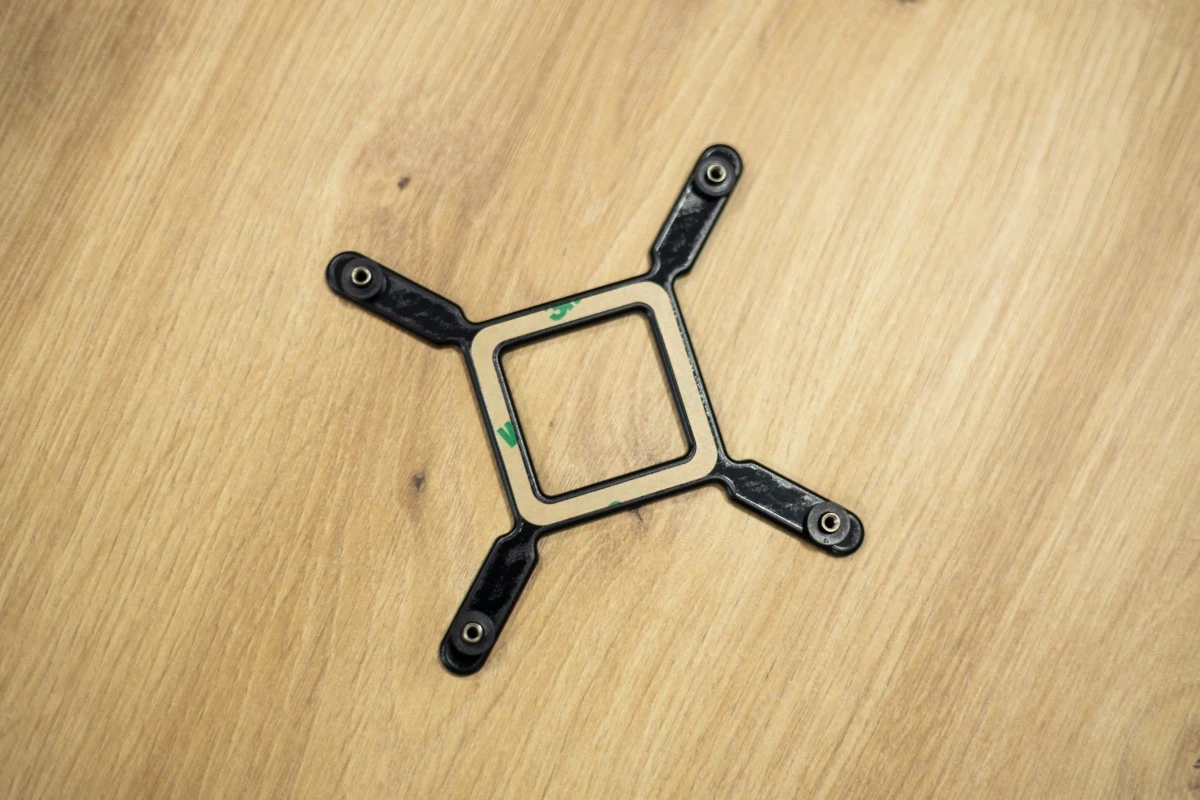

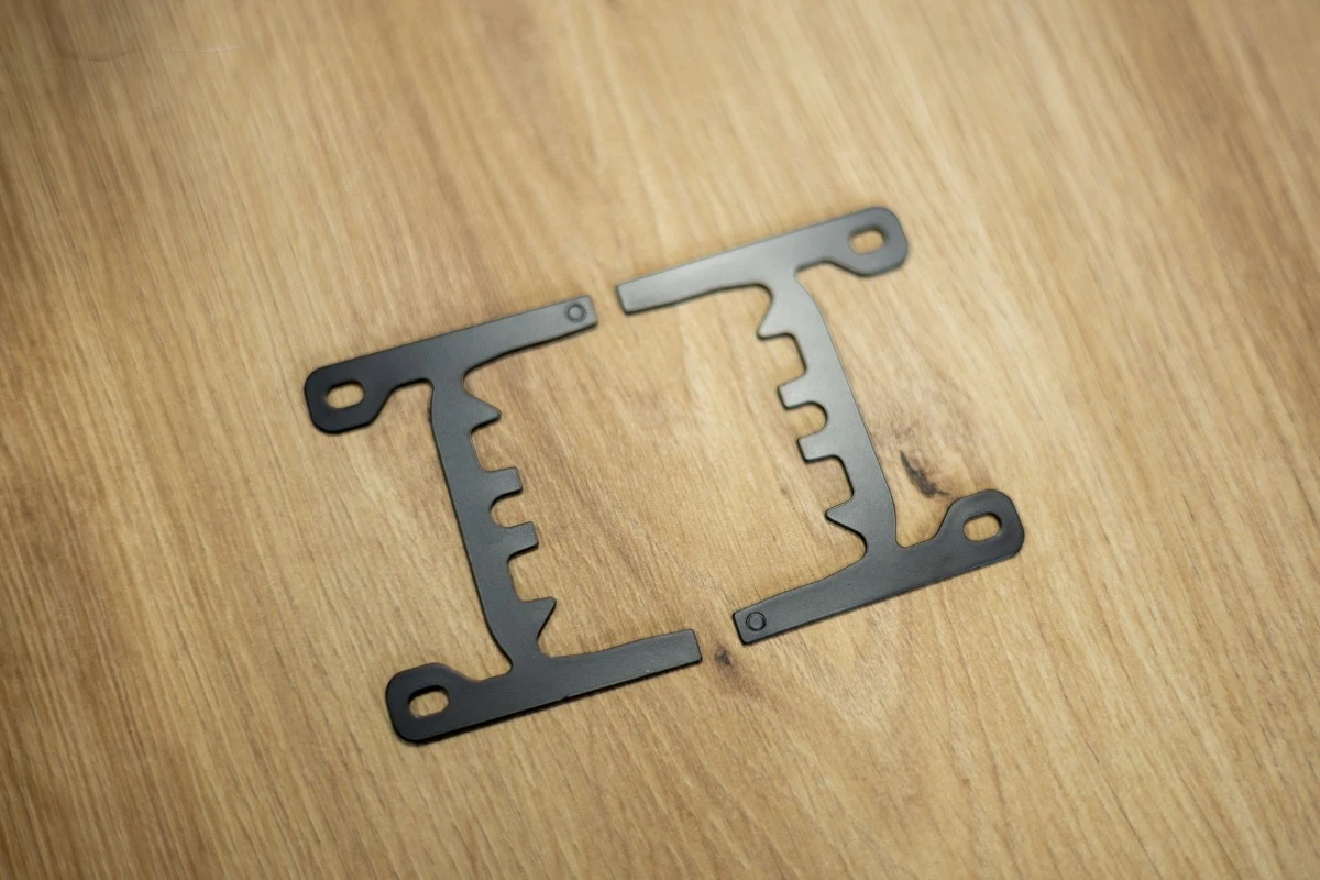

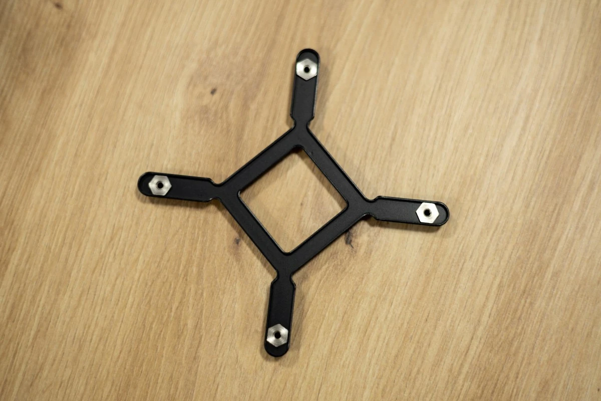

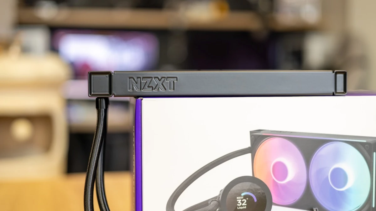

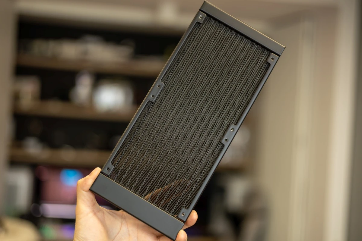

Znakiem rozpoznawczym coolerów NZXT od zawsze są w mojej ocenie walory estetyczne. Zaczyna się od rozpakowania dobrze prezentującego się pudełka, w którym oprócz de facto 280-milimetrowej chłodnicy (281 x 120 x 27 mm) mamy także wszystkie niezbędne akcesoria montażowe. Kompatybilność to niemały atut, bowiem cooler założycie na procesory wykorzystujące podstawki Intel 1150, 1151, 1155, 1156, 1200, 1700, 1851 oraz AMD AM4 i AM5.

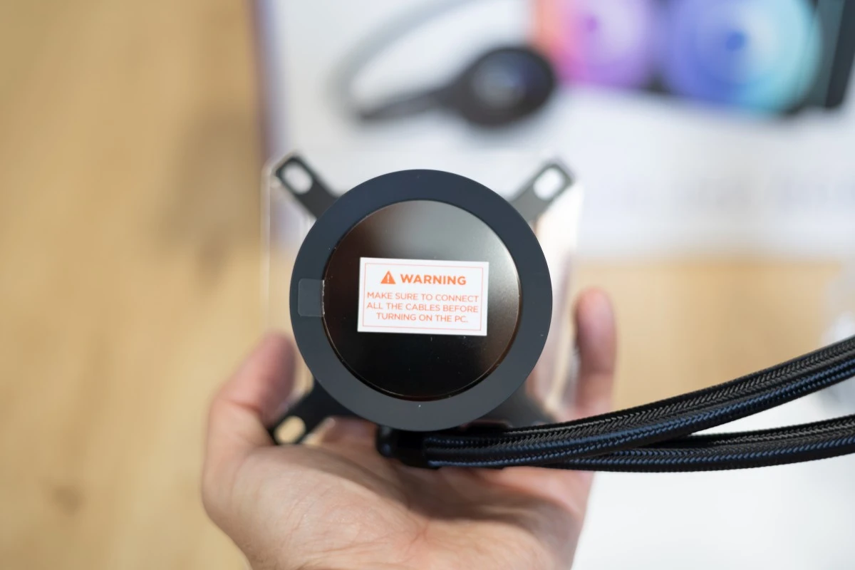

Korzystałem z chłodzeń AiO poprzedniej generacji tego producenta i w ich przypadku nie było problemu z dopasowaniem elementów montażowych spoza zestawu na przykład do nowszego procesora. W przypadku NZXT Kraken Plus 240 RGB pole manewru jest ograniczone. Dlaczego? Producent zmienił elementy montażowe poprzez modyfikację pompki, która jest kolejną istotną nowością.
Jaka pompka drzemie w NZXT Kraken Plus 240 RGB? Tutaj docierać mogą do Was sprzeczne informacje. Część źródeł mówi o pompce Asetek 7. generacji, a niektóre twierdzą, że mamy do czynienia z autorską konstrukcją marki NZXT. Kto ma rację? Otóż warianty Plus i Elite wykorzystują z całą pewnością rozwiązanie o nazwie NZXT Turbine. Z pompki 7. generacji korzystały urządzenia pozbawione tych dopisków (z 2024 roku), a informacja o nowym rozwiązaniu… widnieje wprost na opakowaniu.

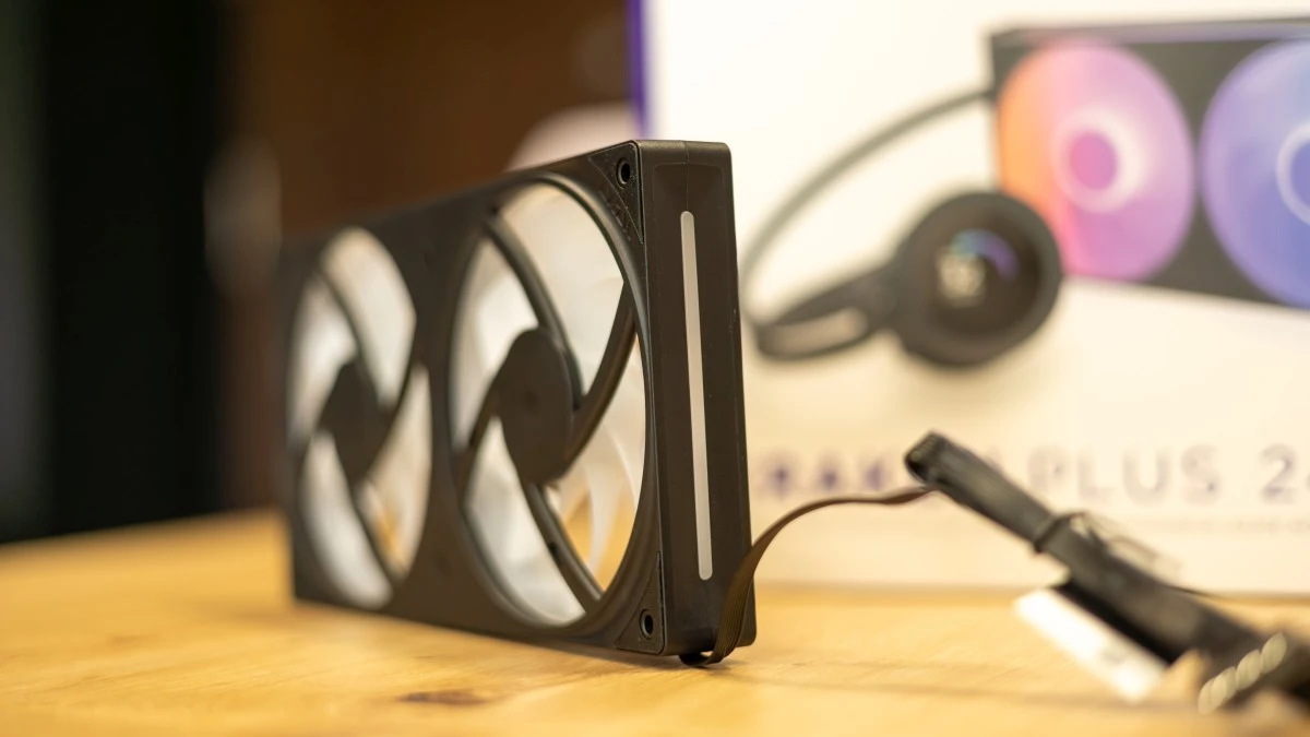

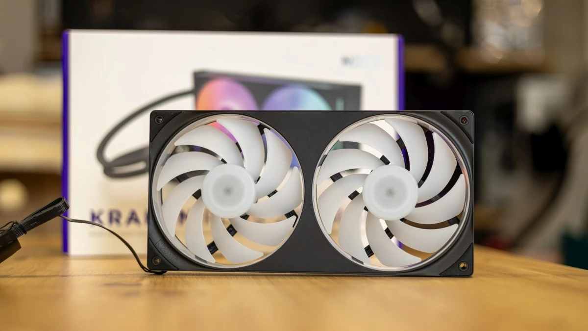

W zestawie z coolerem znalazły się też dobrej klasy wentylatory F240 RGB Core (120 mm) na łożyskach FDB (Fluid Dynamic Bearing) o prędkości obrotowej 500-2400 obr./min. (± 250 RPM) o przepływie powietrza 75,05 CFM i hałasie szacowanym na 31,9 dBA na wentylator. W każdym z nich znalazło się 8 LED-ów w ładny sposób rozpraszających światło na całej powierzchni łopatek.
I w tym przypadku trzeba wspomnieć o niemałych zmianach. Do tej pory do wentylatorów RGB od NZXT niezbędny był dodatkowy kontroler podświetlenia. Kupując NZXT Kraken Plus 240 RGB możecie o nim zapomnieć. Druga sprawa to budowa dwóch wentylatorów spiętych ze sobą w jednej obudowie. To rozwiązanie ciekawe od strony wizualnej i dające nadzieję na potencjalnie nieco lepsze odprowadzanie ciepła.
