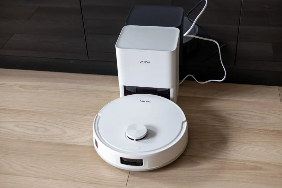

Po otwarciu kartonu z MOVA E20s Pro Plus dwa razy zerknąłem na cenę robota sprzątającego w sieci. W dobrze zabezpieczonym opakowaniu oprócz samego robota znalazł się podstawowy pad mopujący do zamontowania, szczotka boczna z włosiem ułożonym w kształcie litery U oraz… stacja dokująca.
MOVA E20s Pro Plus recenzja
Do niedawna po robocie sprzątającym w cenie poniżej 1000 złotych nie można było spodziewać się wiele i MOVA ewidentnie chce odczarować ten segment cenowy. Stacja ładująca z funkcją opróżniania to w tej cenie istotny dodatek.
MOVA E20s Pro Plus – za 649 zł dostajesz więcej, niż myślisz

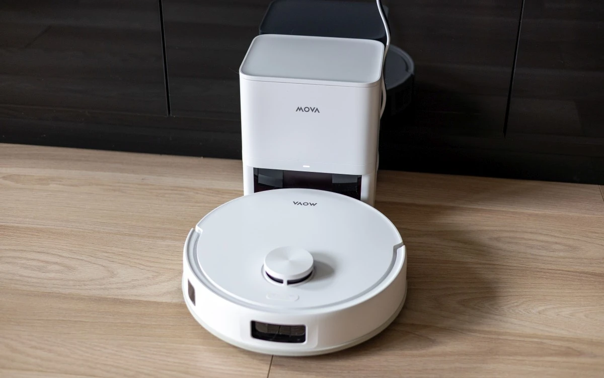

MOVA E20s Pro Plus względem urządzenia poprzedniej generacji (MOVA E20 Plus) został znacząco ulepszony. Producent usprawnił jeden z najważniejszych parametrów, jakim jest moc ssania. Ta wzrosła z 5000 Pa do 13000 Pa, co przynajmniej na papierze robi wrażenie.

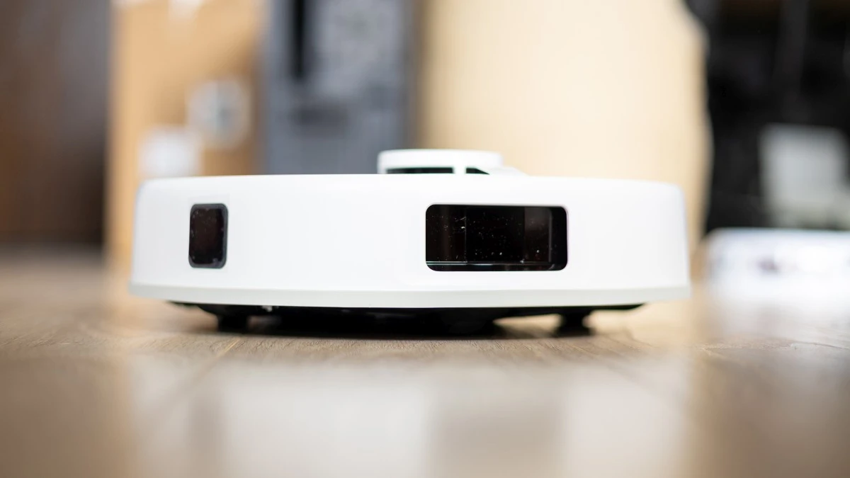

Robot prezentuje się naprawdę dobrze, a do jakości wykonania trudno mieć jakiekolwiek zastrzeżenia. Urządzenie, podobnie jak wielokrotnie droższe roboty, wykonano z tworzywa sztucznego, a masa jednostki nieznacznie tylko przekracza 2 kilogramy. W razie potrzeby, jego podniesienie nie stanowi najmniejszego problemu.

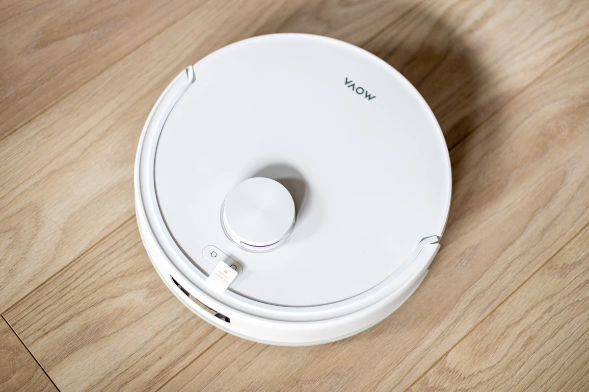

Na MOVA E20s Pro Plus znajduje się niechowana kopułka z laserowym 360-stopniowym skanerem LDS (LiDAR) i czujnik schodów w dolnej części obudowy. W przedniej części umieszczono czujniki umożliwiające mu sprawne nawigowanie. Producent informuje, że zastosował tu technologię omijania przeszkód 3DAdapt™ Obstacle Avoidance oraz Smart Pathfinder.

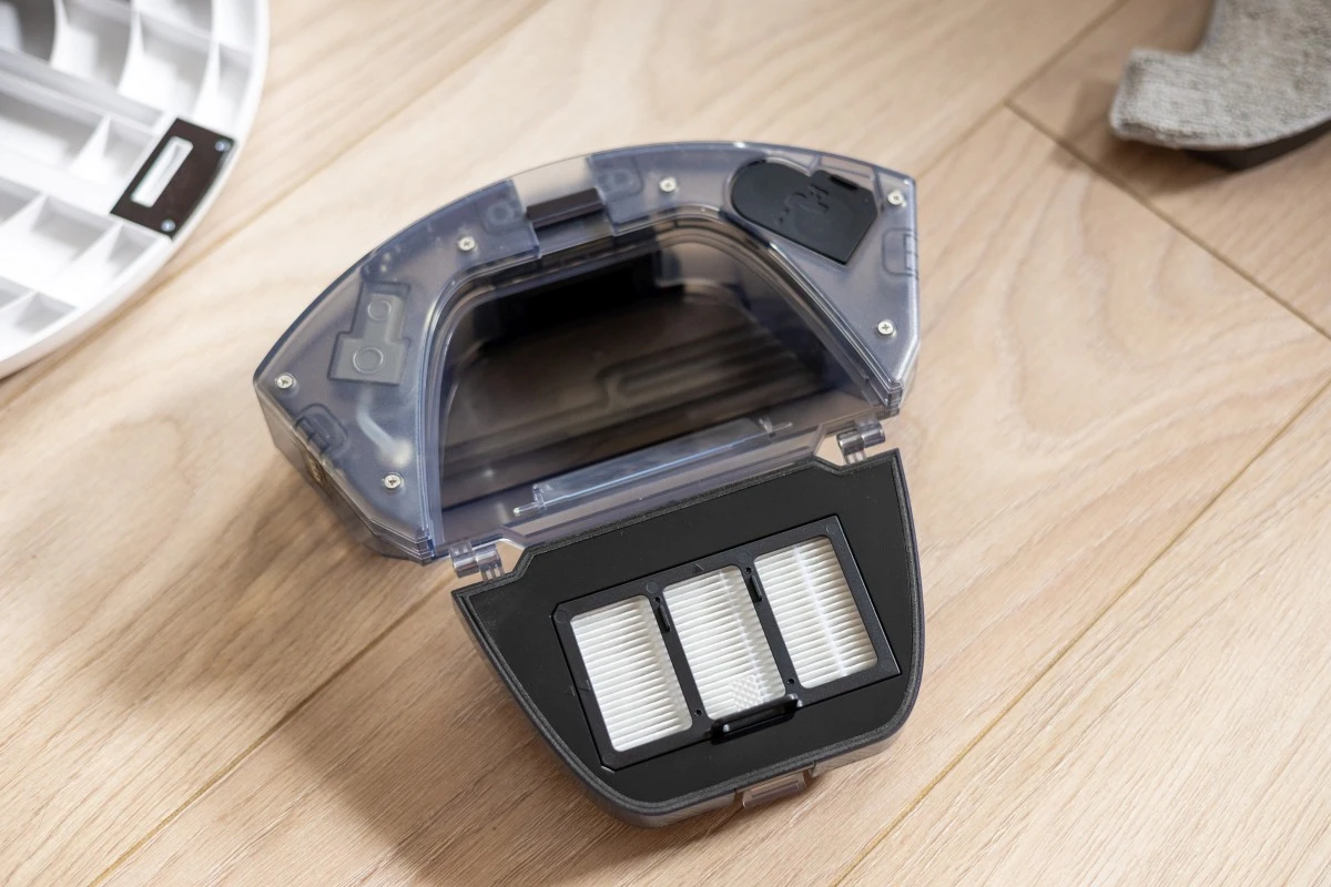

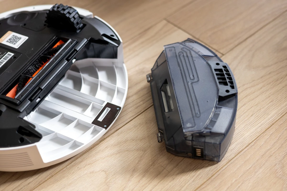

Od strony budowy MOVA E20s Pro Plus to konstrukcja przywodząca na myśl roboty sprzed lat. Mamy tu zbiornik na kurz o pojemności 330 ml i zbiornik na czystą wodę o pojemności 245 ml. Zbiornika na brudną wodę nie ma, a urządzenie nie zasysa jej z powrotem. Zamiast tego ciecz trafia na mopa, który następnie zwilża podłogę.

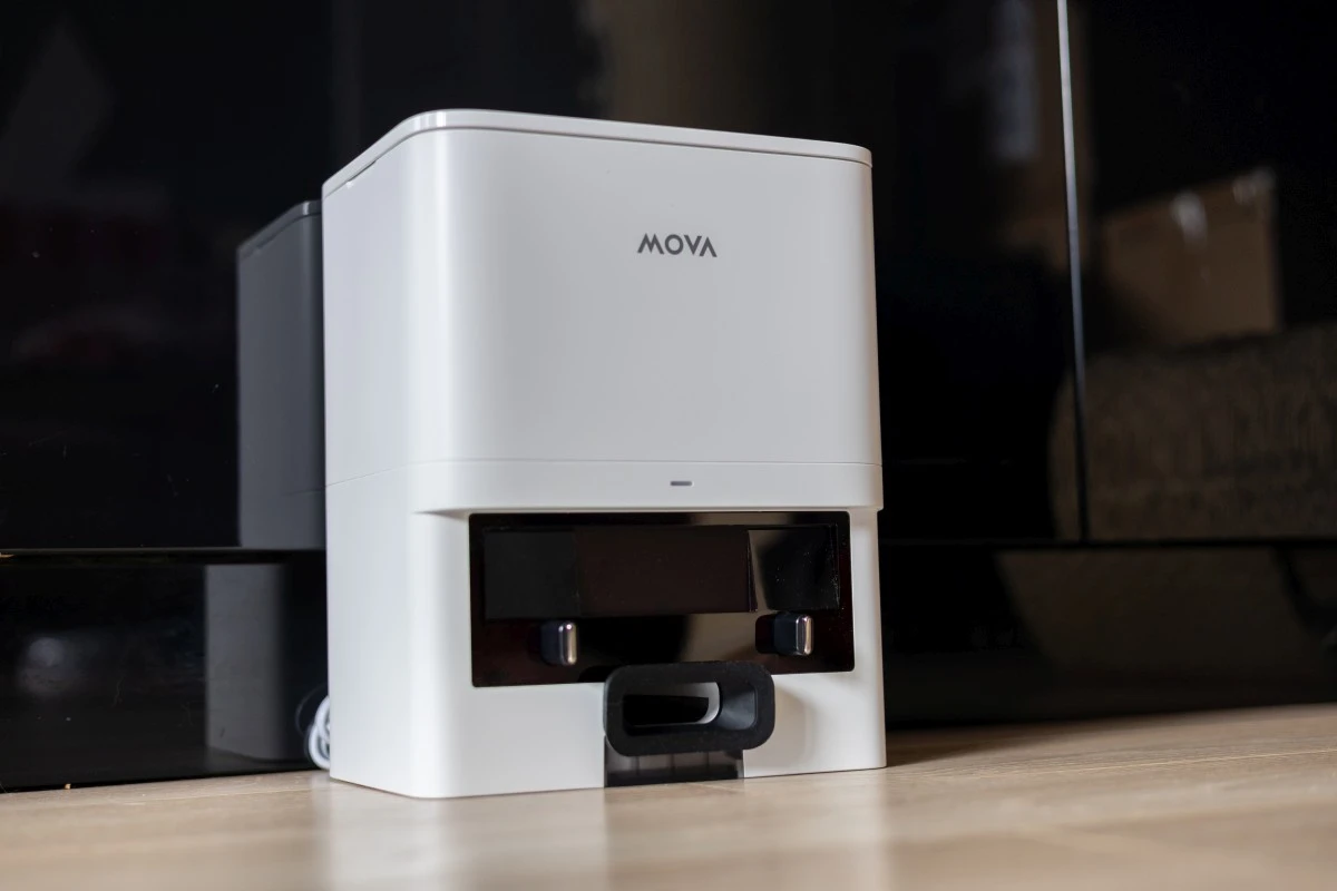

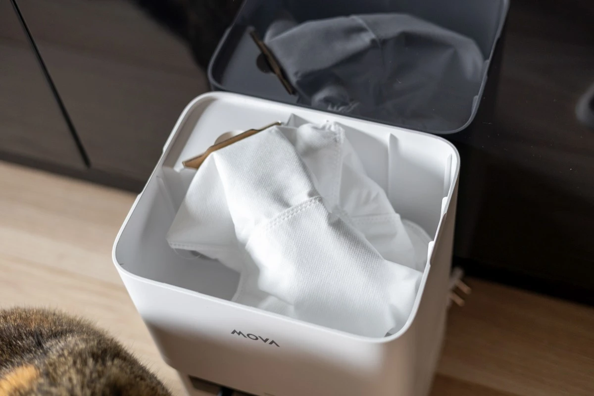

Stacja dokująca ma kompaktowe wymiary, co jest jej niemałą zaletą. Oprócz funkcji ładowania potrafi ona jeszcze opróżniać pojemnik na kurz robota sprzątającego, odciążając w tej kwestii właściciela. Proces opróżniania trwa kilka sekund, a towarzyszący temu hałas określiłbym mianem znośnego. Stacja mieści umieszczany od góry worek o słusznej pojemności 4 litrów, zatem o obsłudze robota użytkownik może zapomnieć na dłuższy czas… chyba że nastąpi konieczność oczyszczenia szczotki głównej.

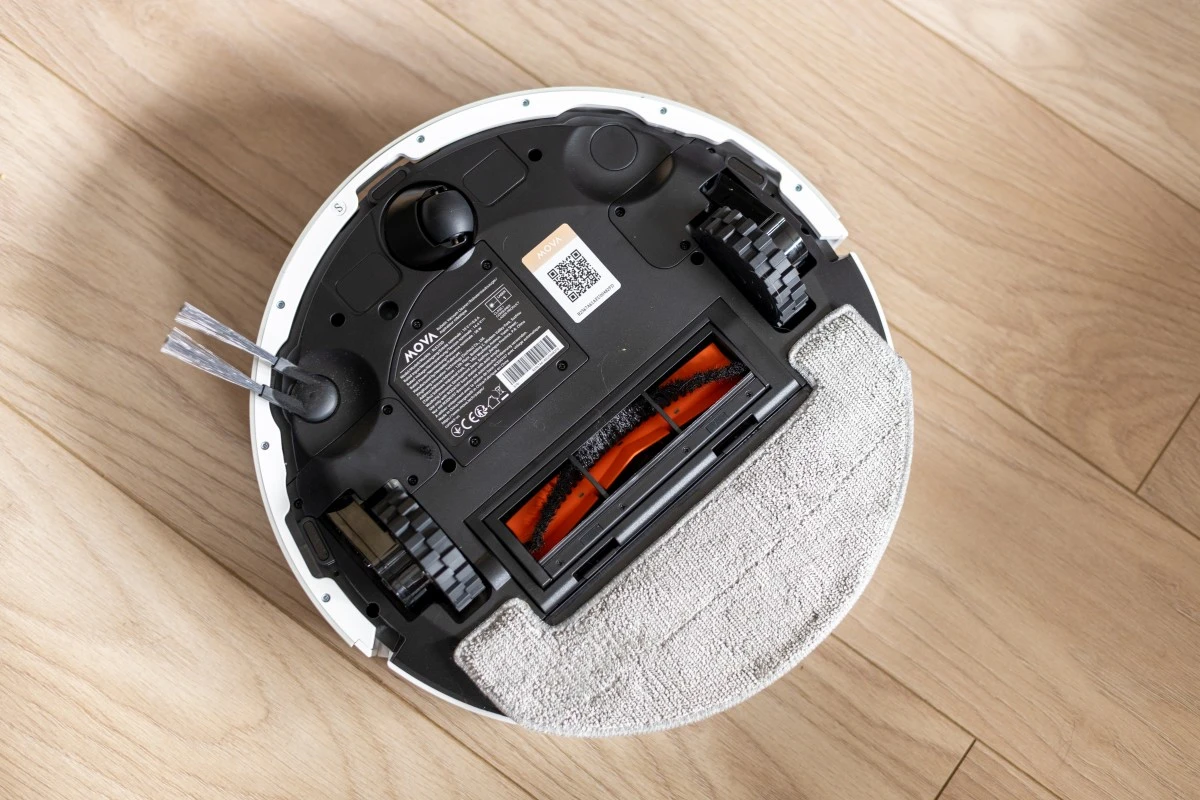

W MOVA E20s Pro Plus znalazła się szczotka główna, z której od czasu do czasu trzeba będzie usuwać włosy. Wprawdzie producent sięgnął tu po system zapobiegający ich wplątywaniu, ale w moim mieszkaniu z długowłosą kobietą nie sprawdza się on wzorowo. Po robocie sprzątającym za mniej niż 1000 złotych nie należy jednak wymagać fajerwerków.
Do odkurzania nie miałem większych zarzutów, wręcz przeciwnie! W moim mieszkaniu robot spisywał się świetnie, w dużej mierze ze względu na obecność głównie twardych podłóg i jednej wycieraczki z minimalnym włosiem. W takich warunkach nie trzeba ani rekordowej siły ssania, ani skomplikowanego zawieszenia, ani też rozwiązań pomagających zwiększać efektywność pracy robota na dywanach z długim włosiem. Urządzenie usuwało z otoczenia koci żwirek, kocie włosy i wszelkie inne nieczystości. Wycieraczkę czyściło 3-4 razy zanim efekt mnie satysfakcjonował, choć nie postrzegam tego jako wielką wadę. Dużo wydajniejszym odkurzaczem z najwyższej półki odkurzam ją co najmniej dwukrotnie. Pamiętajcie, że robot jeździ znacznie częściej, niż sami sięgnęlibyście po odkurzacz, więc jeśli jakaś nieczystość nie zostanie usunięta rano, może zostać wyeliminowana z otoczenia wieczorem.
MOVA E20s Pro Plus ma 96 mm wysokości, przez co wjeżdża pod nieco wyższe meble i eliminuje zabrudzenia w miejscach, do których może nie sięgać klasyczny odkurzacz. Jednocześnie trzeba pamiętać, że koła pozwalają mu przejeżdżać przez niewielkie przeszkody, ale nie ma tu zawieszenia pozwalającego bądź to pokonywać bardzo wysokie progi, bądź podnosić zwilżony mop przed wjazdem na dywany.
W robocie sprzątającym MOVA znalazł się także mop w postaci prostej nakładki na rzep, przyczepianej do spodnej części robota. To klasyczny mop nieobrotowy, który nie wywołuje dodatkowego nacisku na podłogę. Nadaje się do odświeżania podłóg i usuwania z nich nieczystości, które przywarły na tyle mocno, że robot nie był ich w stanie zassać. Uporczywych zaschniętych plam nie usunie, lecz ponownie przypominam: mamy do czynienia z urządzeniem szalenie korzystnie wycenionym. Roboty z tego segmentu cenowego mopują, aby podtrzymać świeżość podłóg, które właściciel od czasu do czasu musi umyć ręcznie. Mopowanie traktujcie w przypadku tego urządzenia wyłącznie jako drobny bonus do odkurzania.

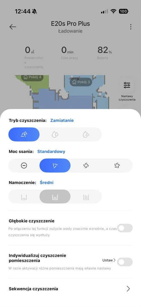

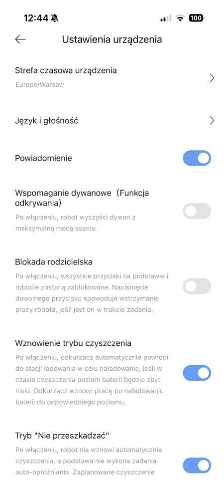

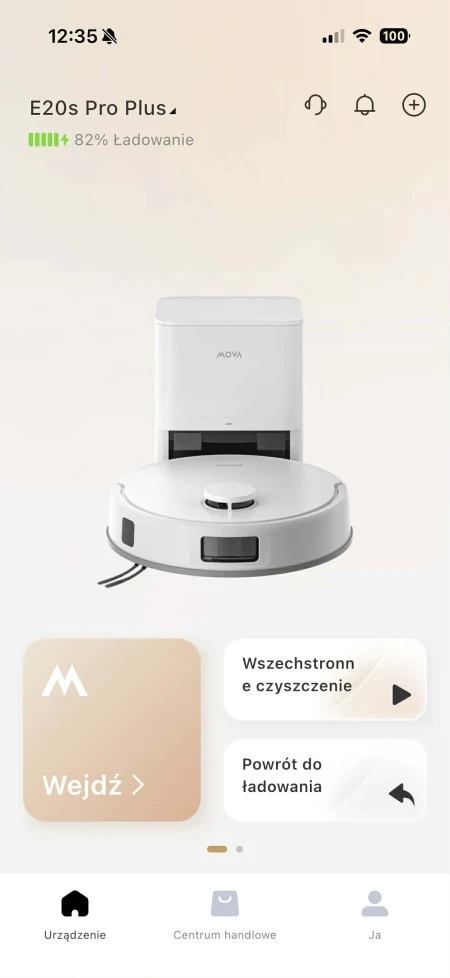

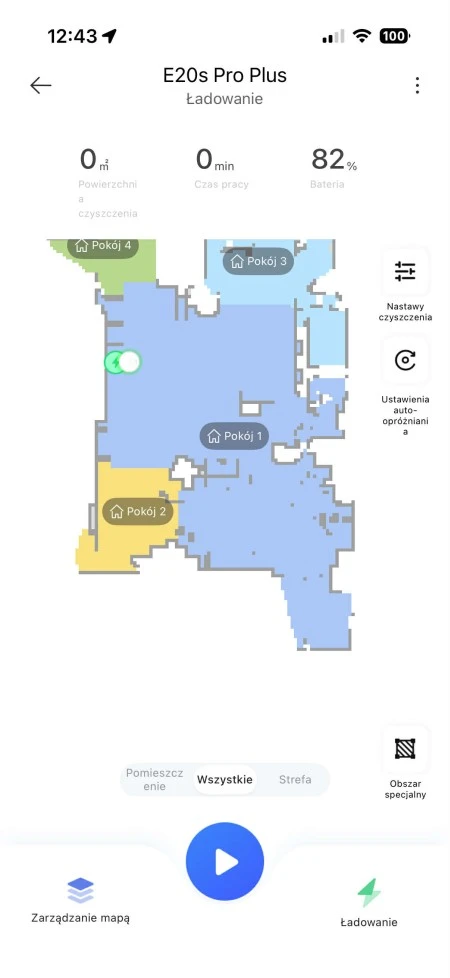

Pracą MOVA E20s Pro Plus steruje się z poziomu czytelnej w obsłudze, dość nieskomplikowanej aplikacji. Proces parowania przebiega błyskawicznie, podobnie jak pierwsze skanowanie mieszkania. Tutaj drobna uwaga: o ile robot sprawnie wykonuje pierwszy przejazd „zapoznawczy”, to na mapie mogą pojawić się drobne błędy. W moim niezbyt dużym mieszkaniu robot wykrył dodatkowe pomieszczenia, prawdopodobnie ze względu na jego dość specyficzny układ. Oczywiście da się to edytować w apce.
Z poziomu aplikacji można określić tryb czyszczenia, moc ssania, czy też stopień nasączenia mopa wodą. Nie zabrakło trybu głębokiego czyszczenia lub opcji oczyszczania wybranych pomieszczeń i ustalania harmonogramów.
Czy trzeba sprzątać mieszkanie przed sprzątaniem? W przypadku MOVA E20s Pro Plus można z grubsza o tym zapomnieć, choć najdrobniejsze przeszkody pokroju kocich myszek mimo wszystko bym uprzątnął. LiDAR i liniowy laser radzą sobie całkiem nieźle z ich wykrywaniem, lecz nie jest to poziom robotów z najwyższej półki. Nie ma tu wsparcia ze strony AI, ale nikt kupujący robota za 649 złotych nie będzie przecież wymagał takich rzeczy.
