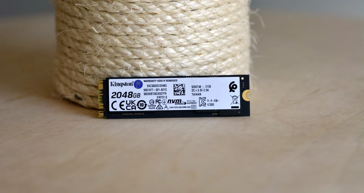

Kingston KC3000 2 TB dotarł do mnie w typowym dla tego rodzaju urządzeń opakowaniu. Konstrukcja wykorzystuje z 176-warstwowych pamięci B47R 3D TLC NAND produkcji Microna, umieszczonych po obu stronach urządzenia. Sprzęt wykorzystuje pamięć cache DDR4 1600 MHz, usytuowaną po obu stronach PCB.
Dysk Kingstona wspiera Trim i odczyty S.M.A.R.T. Niestety, sprawa nie wygląda tak różowo w przypadku hardware’owego szyfrowania AES 256-bit. Szkoda.
Kingston KC3000 3

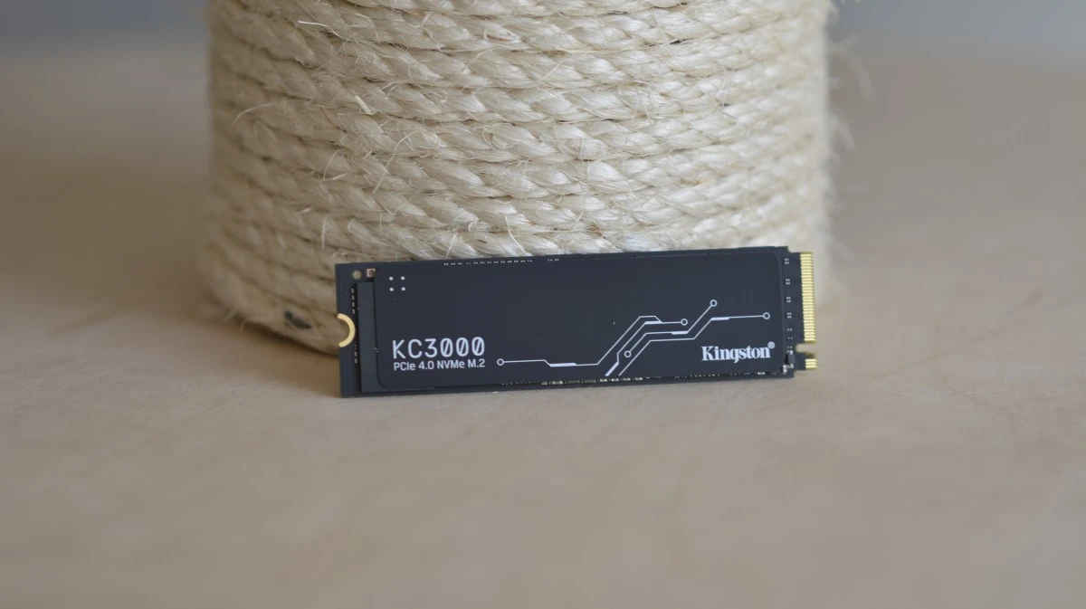

Strona dysku z kontrolerem otrzymała rozpraszacz ciepła, wykorzystujący grafen i aluminium. Z drugiej strony nie ma takiego akcesorium, jednak mimo to dysk nie wykazywał throttlingu nawet przy długotrwałych testach. Nic dziwnego, skoro ten włączy się dopiero po osiągnięciu przez dysk temperatury 84 stopni Celsjusza. Temperaturę jego pracy dodatkowo obniżycie, wkładając go pod odpowiedni radiator na płycie głównej.

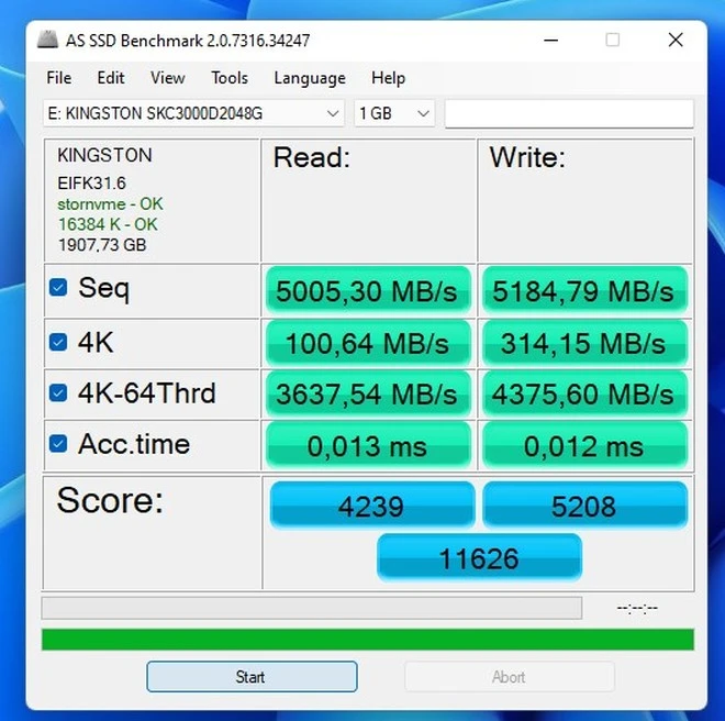

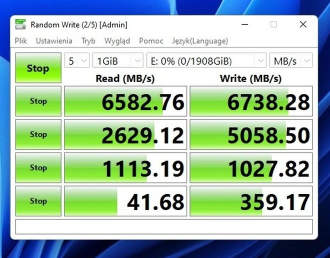

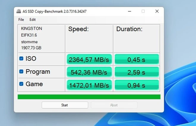

Wydajność dysku Kingston KC3000 2 TB w benchmarkach jest naprawdę wysoka i plasuje dysk w rynkowej czołówce. Wkrótce w naszych testach dodamy pomiary w grach oraz tabelę zbiorczą, obrazującą wydajność danego dysku na tle innych nośników danych. Przetestowaliśmy już dostateczną liczbę modeli, aby zestawianie ich ze sobą miało sens.

Kingston KC3000 2 TB spisuje się w zasadzie identycznie przy nawet 80-procentowym zapełnieniu. To kolejna olbrzymia zaleta. Nic nie stoi na przeszkodzie, aby Kingston KC3000 wykorzystać jako dysk w konsoli PlayStation 5. Da radę, oferując transfer danych na odpowiednim poziomie.

Testy syntetyczne wykazały, że prędkości odrobinę odbiegają od deklaracji producenta, ale to wcale nie przeszkadza modelowi Kingston KC3000 2 TB być jednym z najszybszych nośników danych, jakie da się obecnie kupić. Z resztą, prosta zmiana standardowych ustawień benchmarków wystarczyła do tego, aby wyniki testów przerosły deklaracje. Trudno więc byłoby napisać w tym miejscu, że dysk nie działa tak, jak powinien. Otóż działa.
