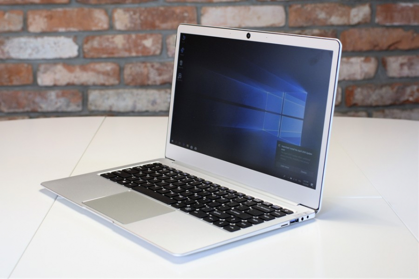

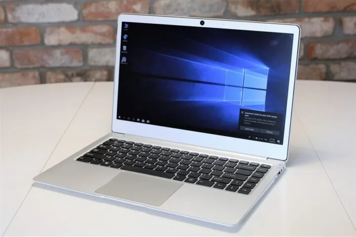

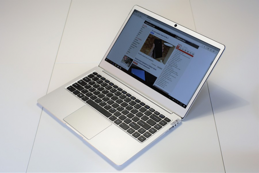

Komputer nie zaskakuje wyglądem, wręcz przeciwnie – chińczycy bez skrupułów skopiowali konstrukcję obudowy z MacBooka Air co w tym przypadku można uznać za zaletę. Obudowę wykonano z matowego aluminium i jedynie na krawędziach dodano połyskujące szlify. Zastosowana konstrukcja jest zdecydowanie lepsza od większości plastikowych ultrabooków w podobnej cenie.
Całość sprawia pozytywne wrażenie, elementy są prawnie spasowane, a pod naciskiem nic nie skrzypi. Nie zauważyłem też aby klapa po miesiącu użytkowania nabrała luzów, a żeby otworzyć komputer trzeba użyć dwóch rąk. Z przodu umieszczono niewielkie wcięcie w obudowie, które ułatwia otwieranie notebooka.
Jumper EZbook 3L Pro 7
Stosunkowo wąskie ramki wokół ekranu sprawiają, że udało się zamknąć 14-calowy ekran w obudowie typowej dla 13.3-calowych notebooków. Niska waga (1.3 kg) i niewielka grubość (maksymalnie 13,7 mm) sprawiają, że komputer jest wygodny w transporcie.

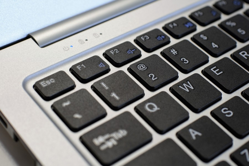

Trzy małe diody LED, umieszczone tuż nad klawiaturą po lewej stronie, wskazują stan zasilania i aktywację Caps Lock i Num Lock.
Jumper EZbook 3L Pro 5

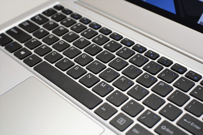

Klawiatura osadzona jest w lekkim zagłębieniu, a wyspowy układ w połączeniu z odpowiednimi odstępami pomiędzy klawiszami zapewnia dostateczny komfort pisania. Jedynym mankamentem jest przycisk Power umieszczony w prawym górnym rogu zaraz obok Delete więc nie trudno o przypadkowe wyłączenie komputera.
Touchpad nie ma problemów z czasem reakcji czy precyzją. Jedyne zastrzeżenia mogę mieć do działania funkcji wielodotyku – wielokrotnie zdarzało mi się powiększać stronę podczas gdy chciałem jedynie przewinąć w dół.

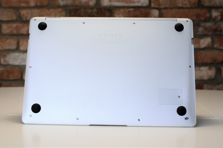

Na spodzie znajduje się slot dysku M2, aby się do niego dostać, wystarczy odkręcić jedną śrubkę.

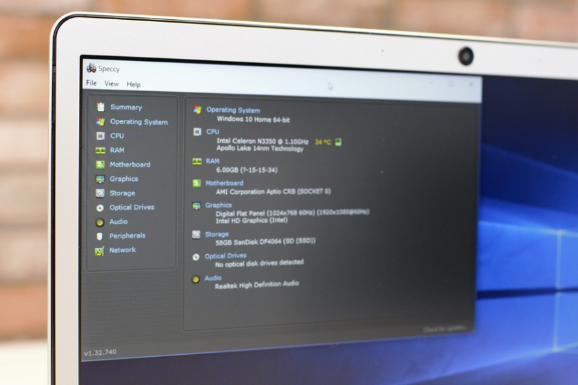

Jumper EZbook 3L Pro napędza układ Intel Celeron N3450, który jest typowy dla niedrogich, chińskich notebooków. SoC oparty jest na platformie Apollo Lake i wykonano go w 14-nanometrowym procesie technologicznym. Bazowa częstotliwość procesora wynosi 1,10 GHz. Układ graficzny Intel HD Graphics 500 wspiera DirectX 12 i zapewnia wyjście wideo w 4K więc bez przeszkód można podłączyć monitor o wyższej rozdzielczości.
W podstawowej wersji użytkownicy otrzymują do dyspozycji 6 GB RAM oraz pamięć flash 64 GB eMMC. Na szczęście komputer wyposażono w dodatkowy slot M2 więc bez przeszkód podłączymy dodatkowy dysk.

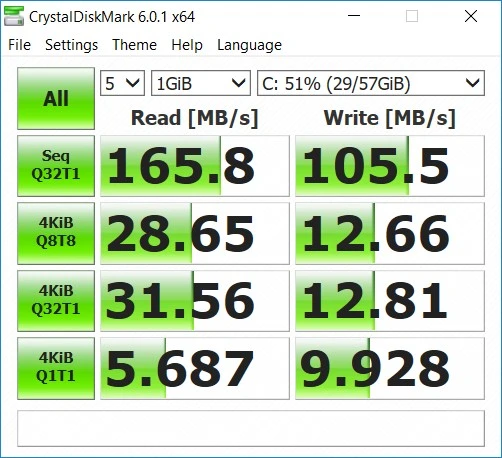

System Windows 10 w wersji Home działa płynnie i nie ma problemów z jego obsługą. Okazjonalne spowolnienia mogą być jednak spowodowane zastosowaną pamięcią eMMC. W przeprowadzonych przez nas testach uzyskaliśmy prędkość odczytu sekwencyjnego na poziomie 165 MB/s, natomiast zapis wyniósł 105 MB/s.
