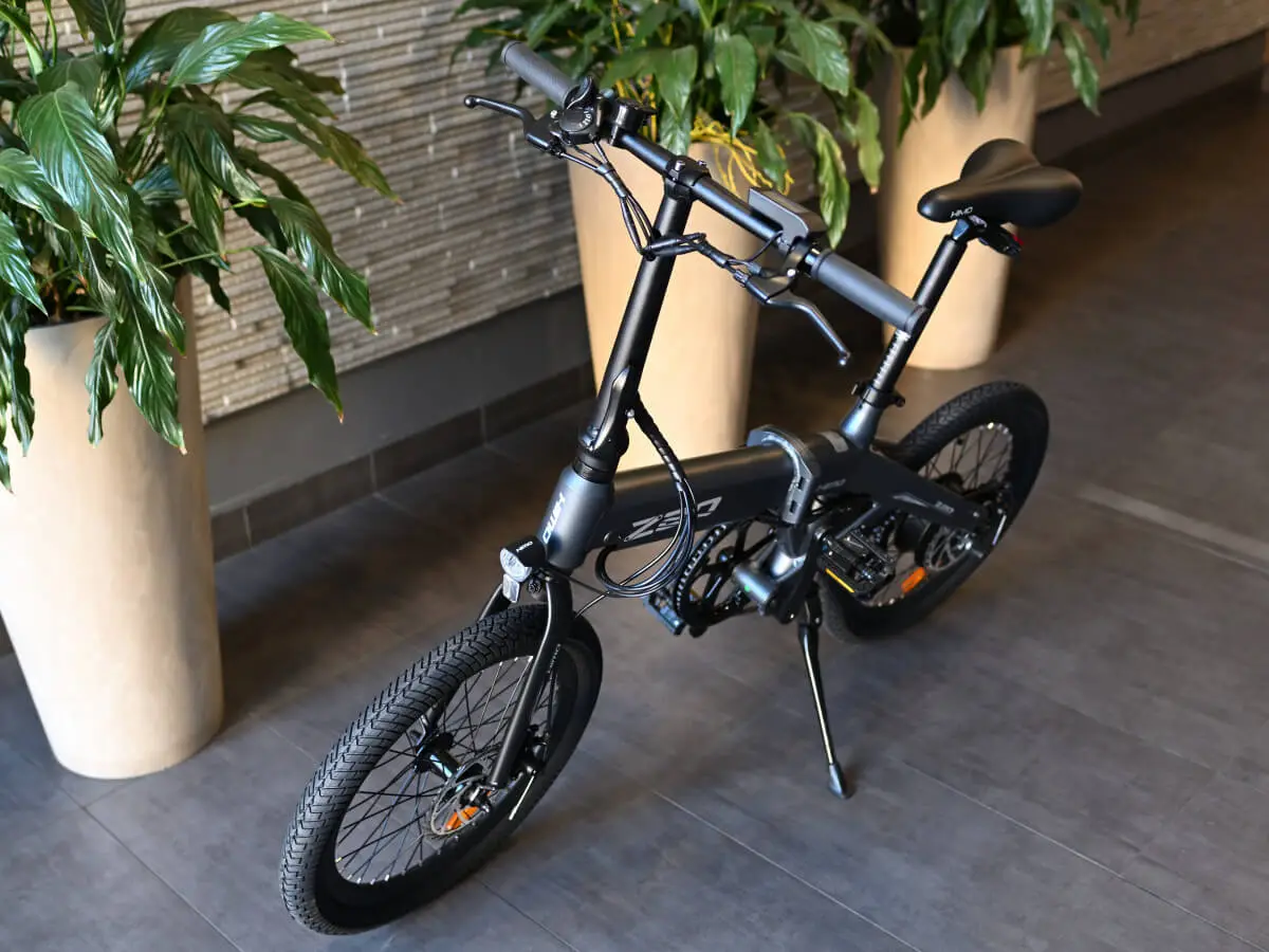

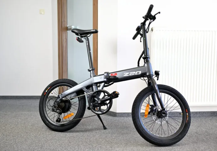

Jak widzicie na zdjęciach, jest to rower składany, co sprzyja transportowi. Specjalne zaczepy na kierownicy i ramie gwarantują stabilność konstrukcji po złożeniu.

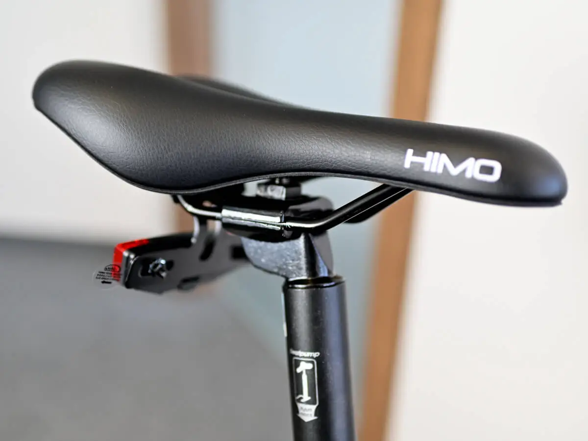

Co ciekawe, w róże pod siodełkiem znajduje się mobilna pompka, która z pewnością przyda się w awaryjnej sytuacji podczas miejskich podróży. Ten element powinni podchwycić inni producenci rowerów.

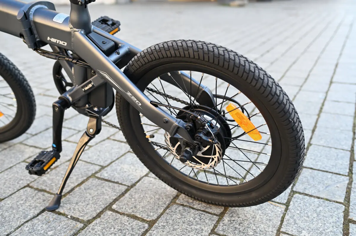

Ramę wykonano z aluminium, a cała konstrukcja z 20-calowymi kołami waży niecałe 22 kg. Nie mam zastrzeżeń do jakości wykonania – HIMO Z20 MAX wygląda solidnie i nie trąci tanią chińszczyzną.

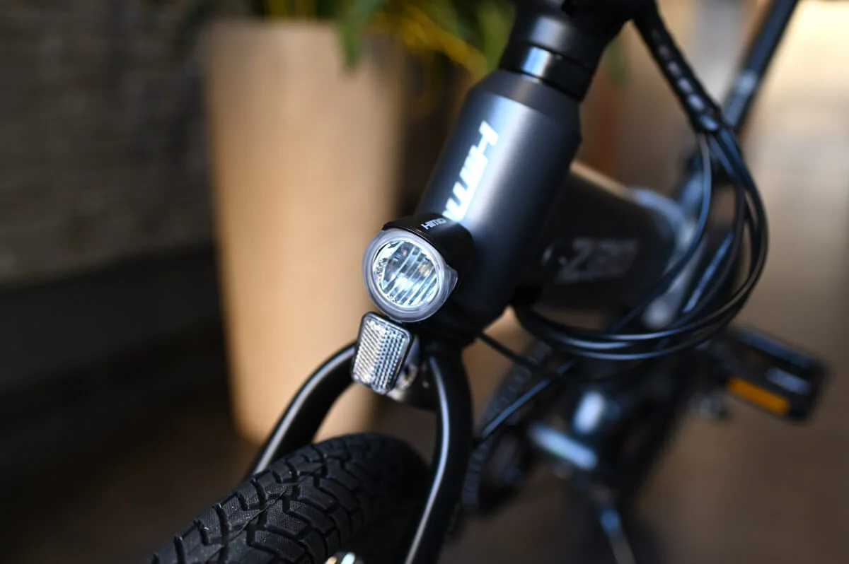

Na wyposażeniu znalazły się mechaniczne hamulce tarczowe. Z przodu znajdziemy zasilane z wbudowanej baterii światło LED, natomiast z tyłu pod siodełkiem jest tylko czerwony odblask również z podświetleniem LED. Ma jednak oddzielne zasilanie, więc raz na jakiś czas trzeba będzie wymienić baterię.

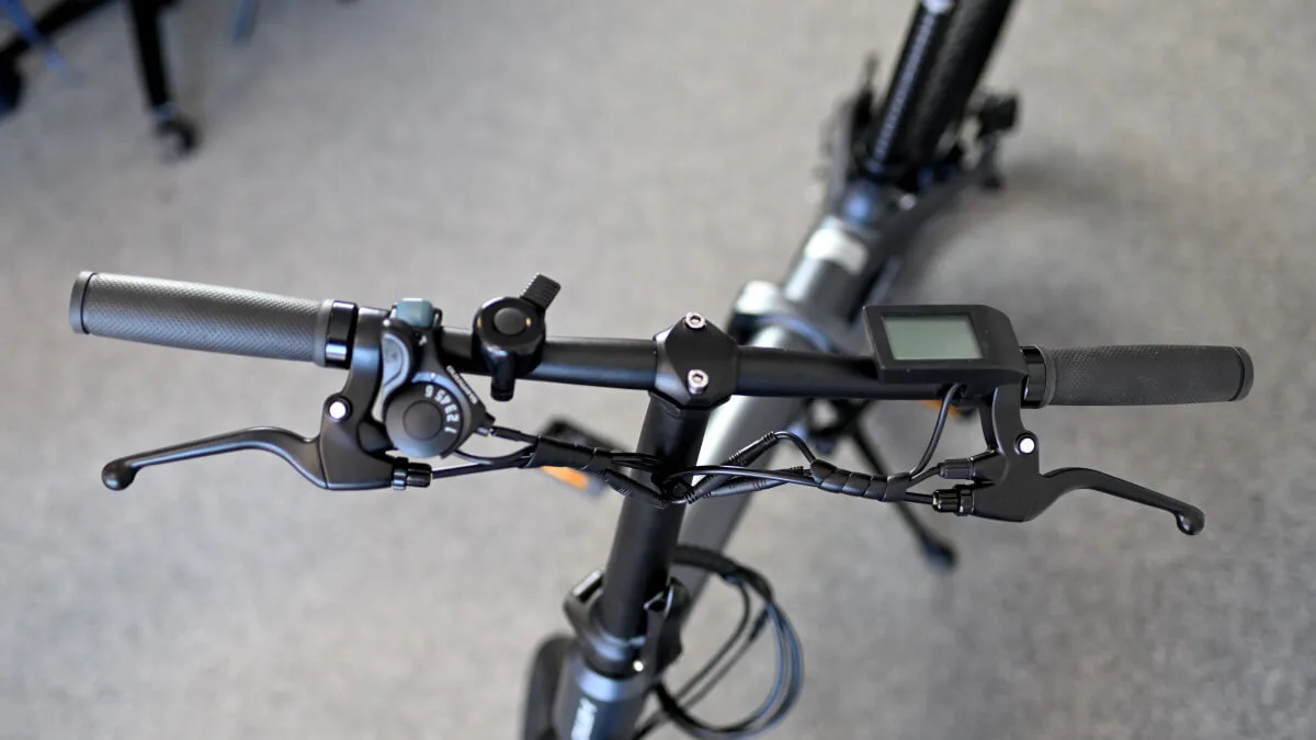

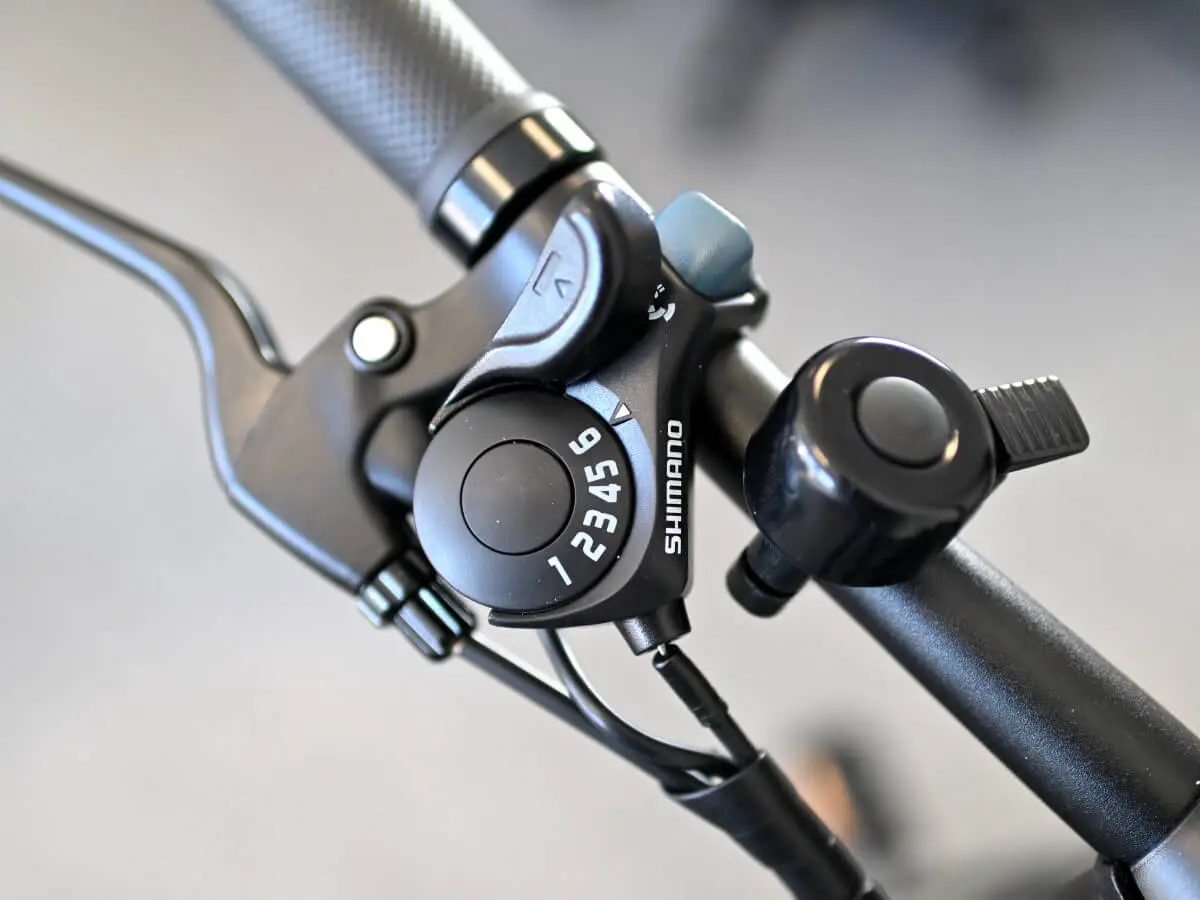

Do dyspozycji otrzymujemy 6 biegów SHIMANO na tylnej osi, a manetki umieszczono standardowo pod prawą ręką na kierownicy.

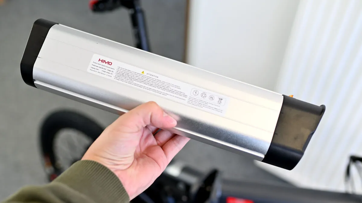

Jak nietrudno się domyślić, bateria znajduje się w ramie i można ją wyciągnąć. Zabezpieczono ją zamkiem, a do zestawu dołączono dwa klucze. Dzięki temu macie pewność, że ktoś nie “zaprzyjaźni” się z ogniwem, gdy zostawicie rower na parkingu. Oczywiście, baterię można ładować, gdy jest włożona do ramy, a służy do tego specjalne gniazdo umieszczone bliżej kierownicy.

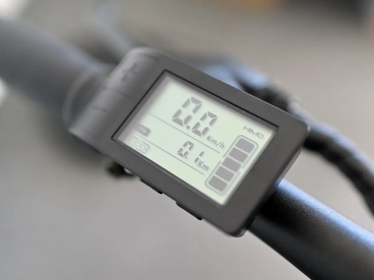

Na kierownicy pod lewą dłonią umieszczono komputer pokładowy odpowiedzialny za sterowanie funkcjami roweru. Nie jest on specjalnie zaawansowany, ale pozwala szybko przełączać się pomiędzy trybami jazdy czy włączyć światło. Otrzymujemy też informacje na temat przebytego dystansu i prędkości. Stan naładowania baterii wyświetlany jest w formie “słupków” więc ciężko precyzyjnie ocenić stopień rozładowania akumulatora.

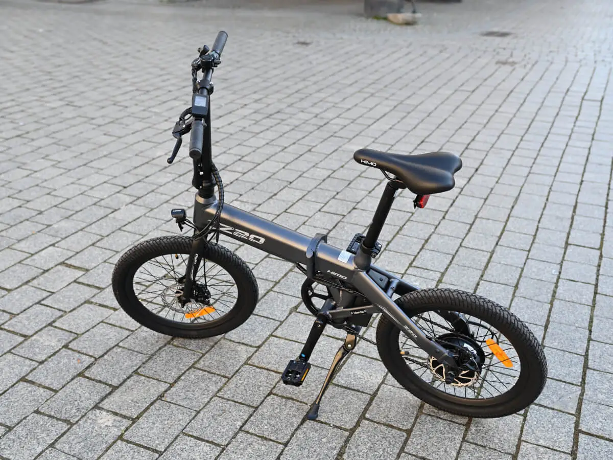

Jak pewnie zauważyliście, HIMO Z20 MAX nie jest rowerem górskim czy terenowym. To typowy jednoślad do miejskich zastosowań.
Dość grube opony sprawnie amortyzują nierówności, ale brak jakiegokolwiek amortyzatora sprawia, że jeżdżenie po nierównej powierzchni jest nieprzyjemne. Z kolei na chodnikach, ścieżkach rowerowych, utwardzonym szutrze, HIMO Z20 MAX prowadzi się całkiem przyjemnie.
