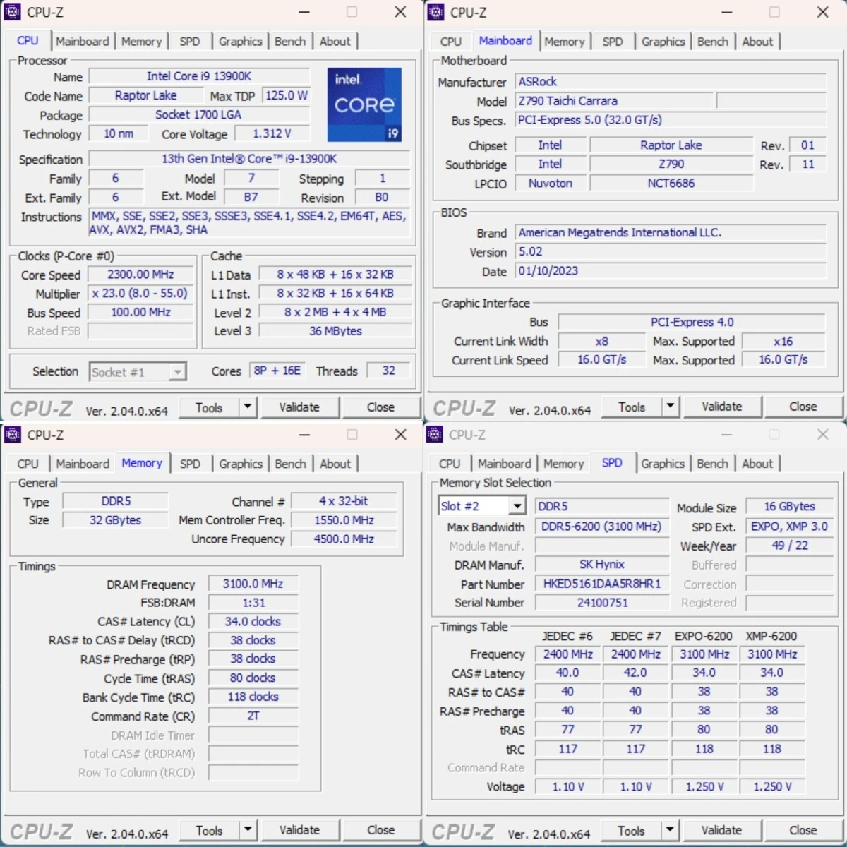

Z dwóch osobnych blisterków wyjąłem dwa moduły korzystające z pamięci SK Hynix. Pamięci obsługują XMP 2.0 i pracują z taktowaniem 6200 MHz oraz opóźnieniami CL34-38-38-80 przy napięciu 1,25 V. Jak się okazało na tym nie kończą się ich możliwości. Szczerze? Ze świecą szukać innych tak dobrze wycenionych kości pamięci DDR5 o takich parametrach.

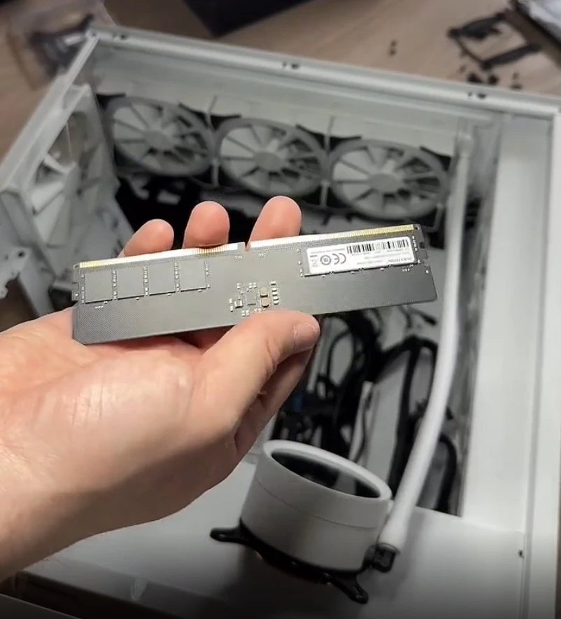

Jak już wspomniałem Hikvision U1 16GB DDR5-6200 CL34 nie są najpiękniejszymi z pamięci DDR5 dostępnych w sprzedaży. Wręcz przeciwnie, przywodzą na myśl pamięci serwerowe lub nudnawe moduły do komputerów osobistycyh sprzed dwóch dekad. Mimo wszystko płytka drukowana jest czarna. Zero radiatorów, zero podświetlenia. Kości pamięci umieszczono z jednej strony płytki.
W błędzie są ci, którym wydaje się, ze brak radiatora przekłada się na wysokie temperatury działania. Pod obciążeniem kości nie przekraczają temperatury 45 stopni Celsjusza, więc o żadnym dławieniu osiągów nie może być mowy. W stanie spoczynku temperatura nie przekraczała 36 stopni Celsjusza. To dobre wyniki.

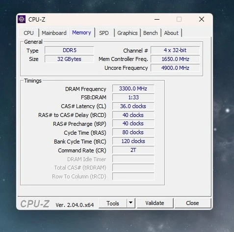

Kości pamięci Hikvision U1 16GB DDR5-6200 CL34 bez większego wysiłku udało mi się podkręcić do 6600 MHz bez zmiany napięcia i przy nieznacznym poluzowaniu opóźnień. Finalnie zmiana ustawień na 6600 MHz i CL36-40-40-80 pozwoliła w testach syntetycznych uzyskać poprawę wyników o mniej więcej 3-6 procent.
oc 11
