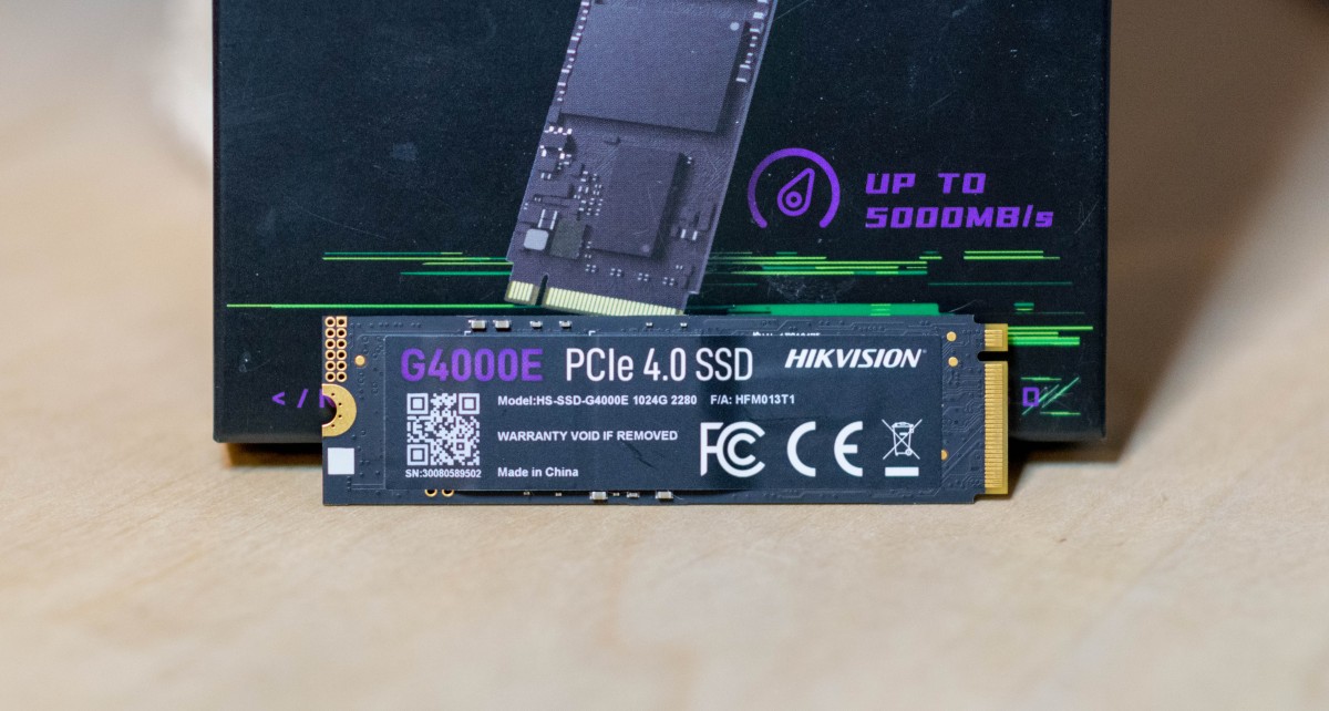

Hikvision E4000E 1 TB sprzedawany jest w prostym, schludnym opakowaniu. Wewnątrz poza dyskiem znalazły się oprócz dokumentacji jeszcze śrubka montażowa i niewielki śrubokręt, stanowiący całkiem przyjemny dodatek. Hikvision E4000E 1 TB to nośnik danych w formacie M.2 2280, z pamięciami montowanymi po obu stronach płytki PCB. Konstrukcja jest jednak na tyle płaska, że powinna zmieścić się w laptopach lub konsolach PlayStation 5.

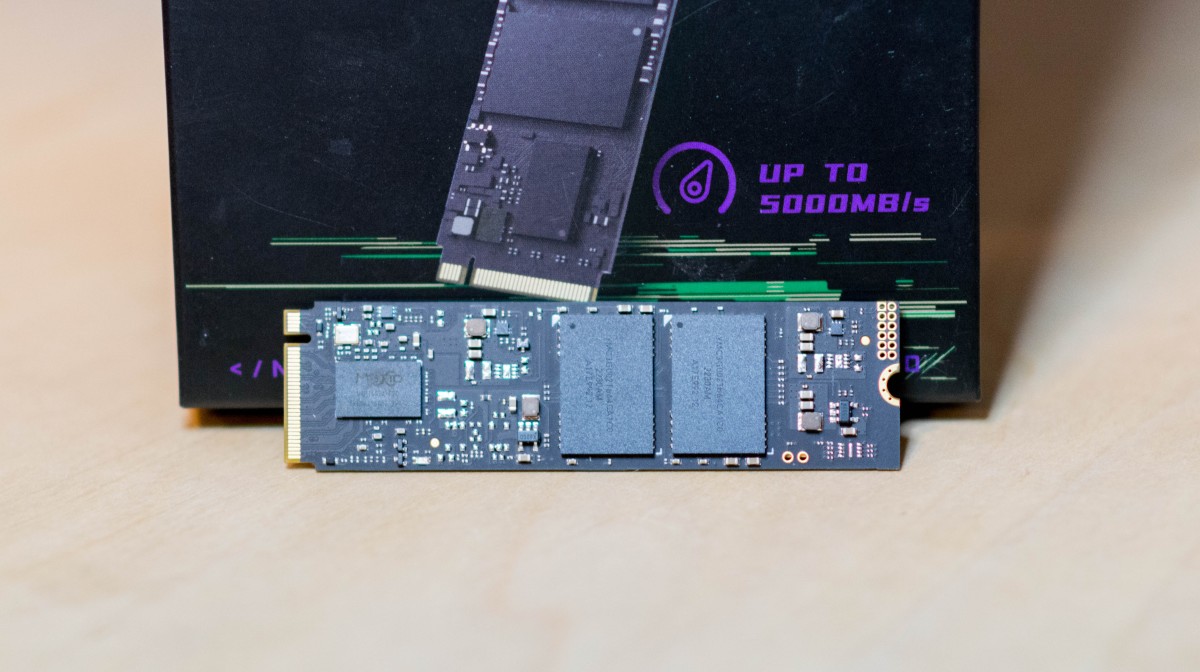

Rzut oka na powyższą specyfikację zdradza, że Hikvision G4000E 1 TB nie plasuje się w czołówce dysków SSD M.2 PCIe 4.0 jeśli chodzi o osiągi. Można na to przymknąć oko, bo nie jest też z przodu stawki w kwestii ceny. 537 złotych wygląda jak sensowna cena za dysk o tych parametrach, choć doskwiera nieco brak pamięci cache DRAM. Brak bufora pamięci podręcznej ma kompensować funkcja Host Memory Buffer (HMB).
Hikvision G4000E 1TB 4
Testowany przeze mnie w sierpniu Hikvision E3000 1 TB korzystał z bliżej nieznanego kontrolera Maxio MAP1202. W tym przypadku mamy do czynienia z kontrolerem Maxio MAP1602. Producent postawił tu na 128-warstwowe kości pamięci TLC, produkowane przez chińską firmę Yangtze Memory Technologies Corp (YMTC).

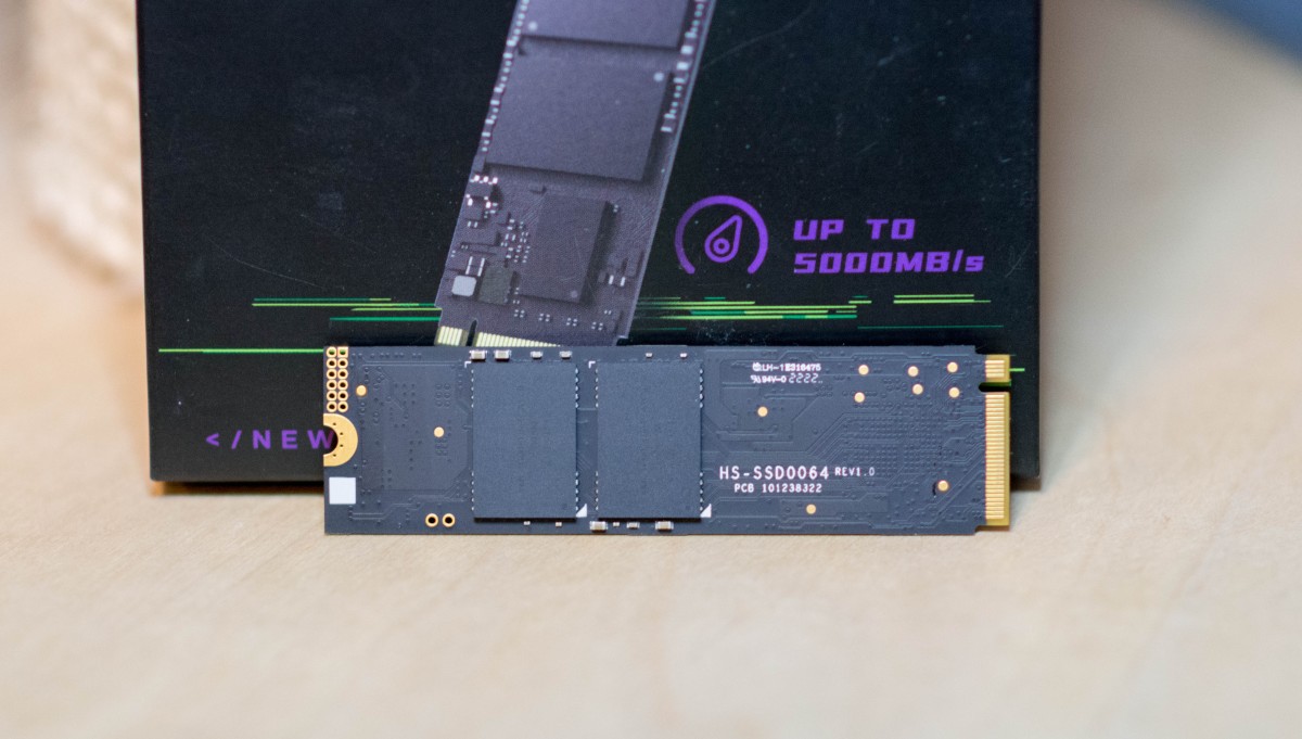

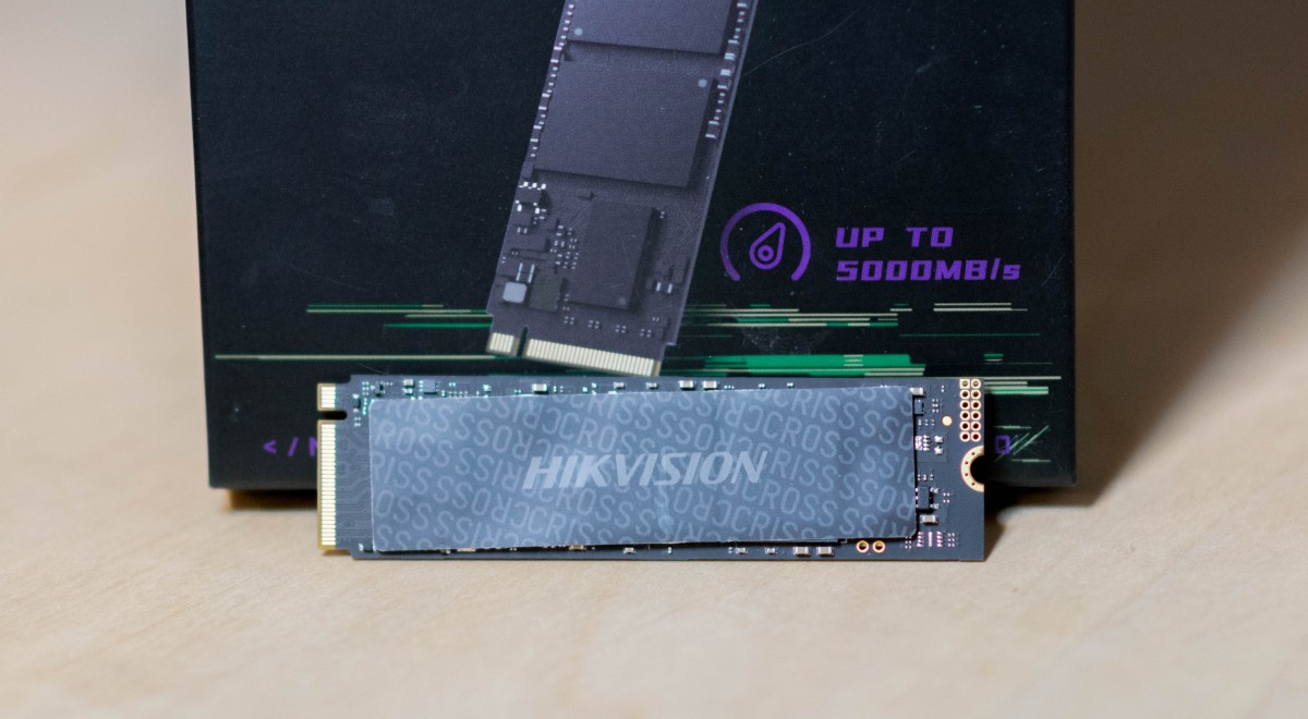

Hikvision E4000E 1 TB został oklejony po obu stronach. Z jednej strony widnieją kontroler i kości pamięci, schowane przed minimalistycznym i naprawdę prostym radiatorem. Da się go odkleić, aby umieścić dysk pod radiatorem płyty głównej. Na szczęście nie trzeba tego robić, bo urządzenie nie grzeje się zanadto nawet w trakcie wymagających testów syntetycznych. Pozbycie się naklejki z drugiej strony skutkuje utratą gwarancji.
