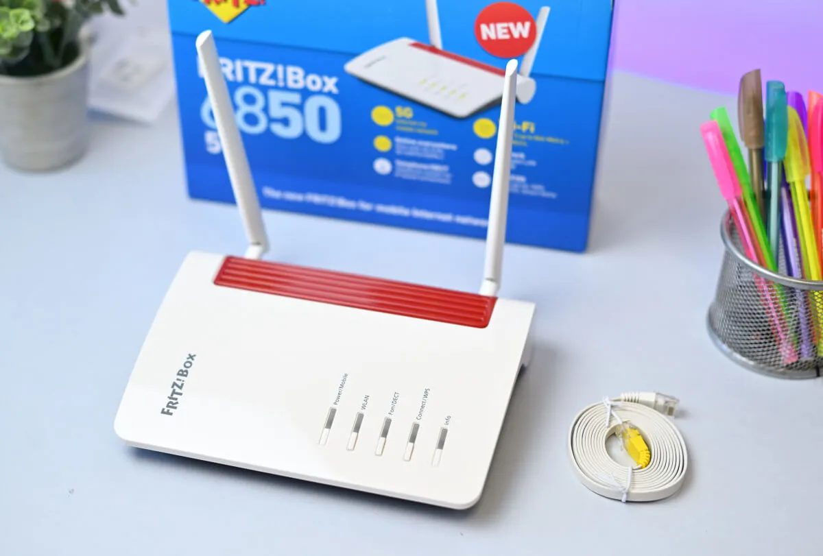

Obudowę omawianego FRITZ!Box’a wykonano z plastiku, a całość wygląda solidnie i schludnie. Router cechuje klasyczna, płaska konstrukcja z nieco zaoblonymi kształtami. Moją uwagę przykuły otwory wentylacyjne na górze w miejscu czerwonej osłony oraz na całej podstawie. Widać zatem, że producent zadbało o odpowiednią przewiewność.

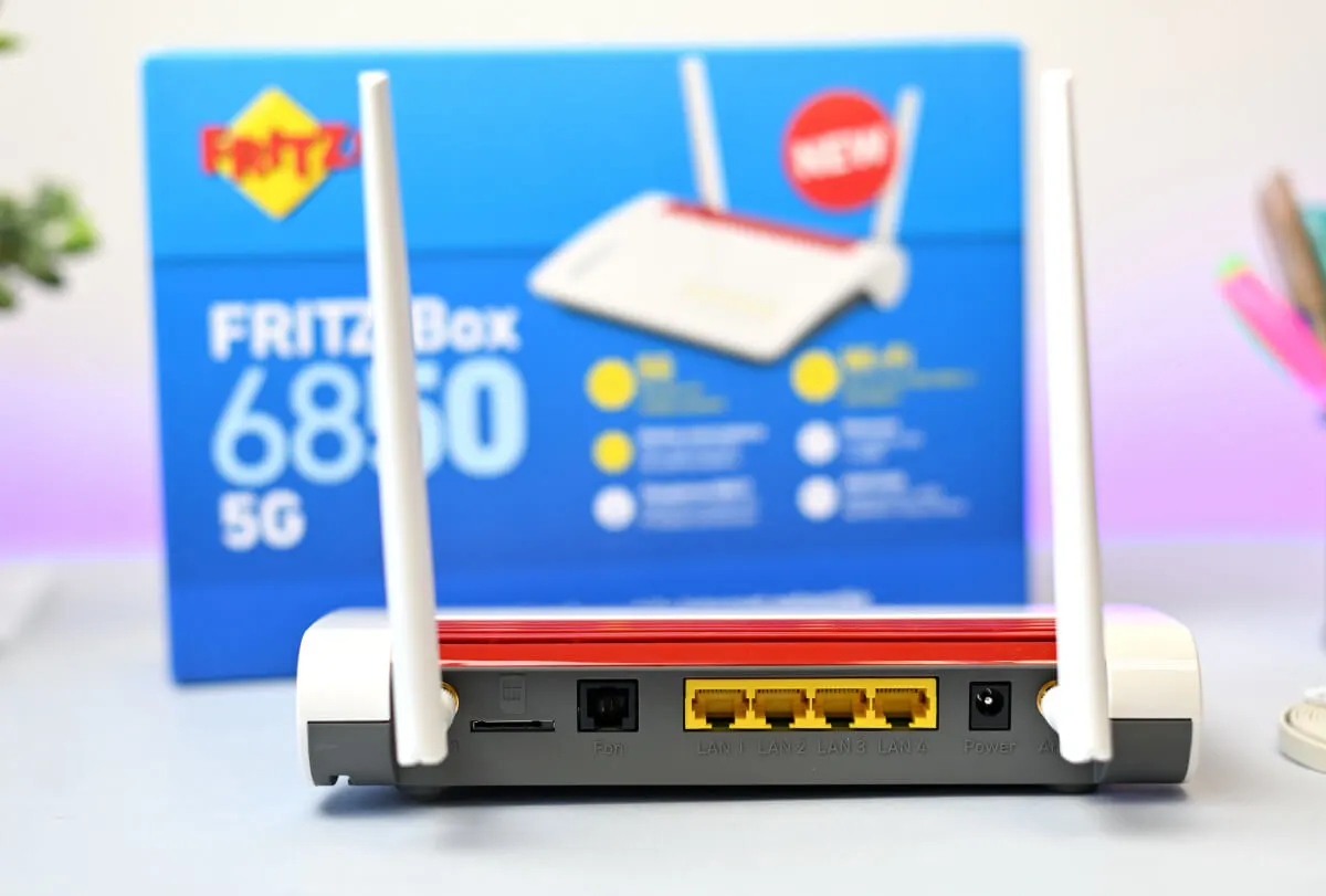

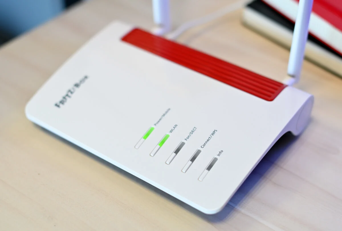

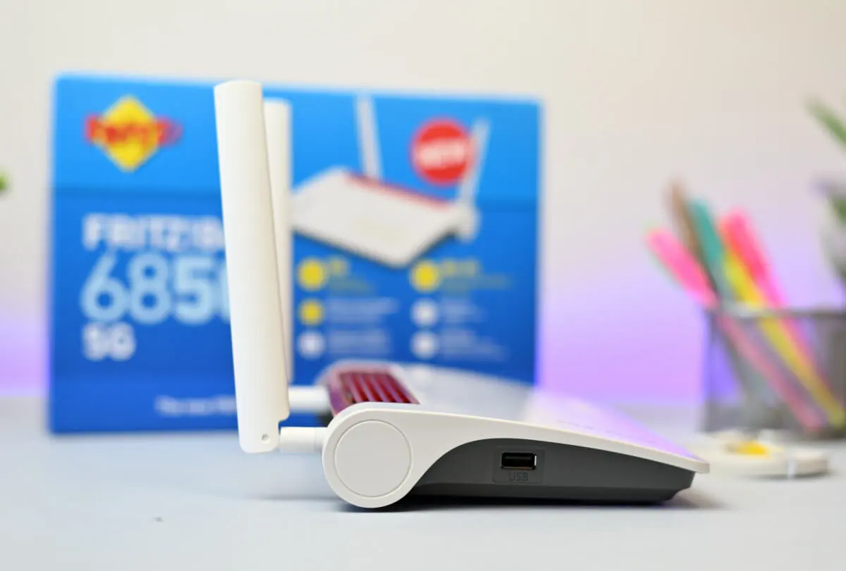

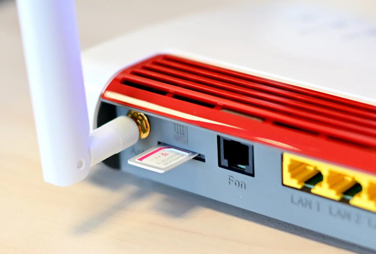

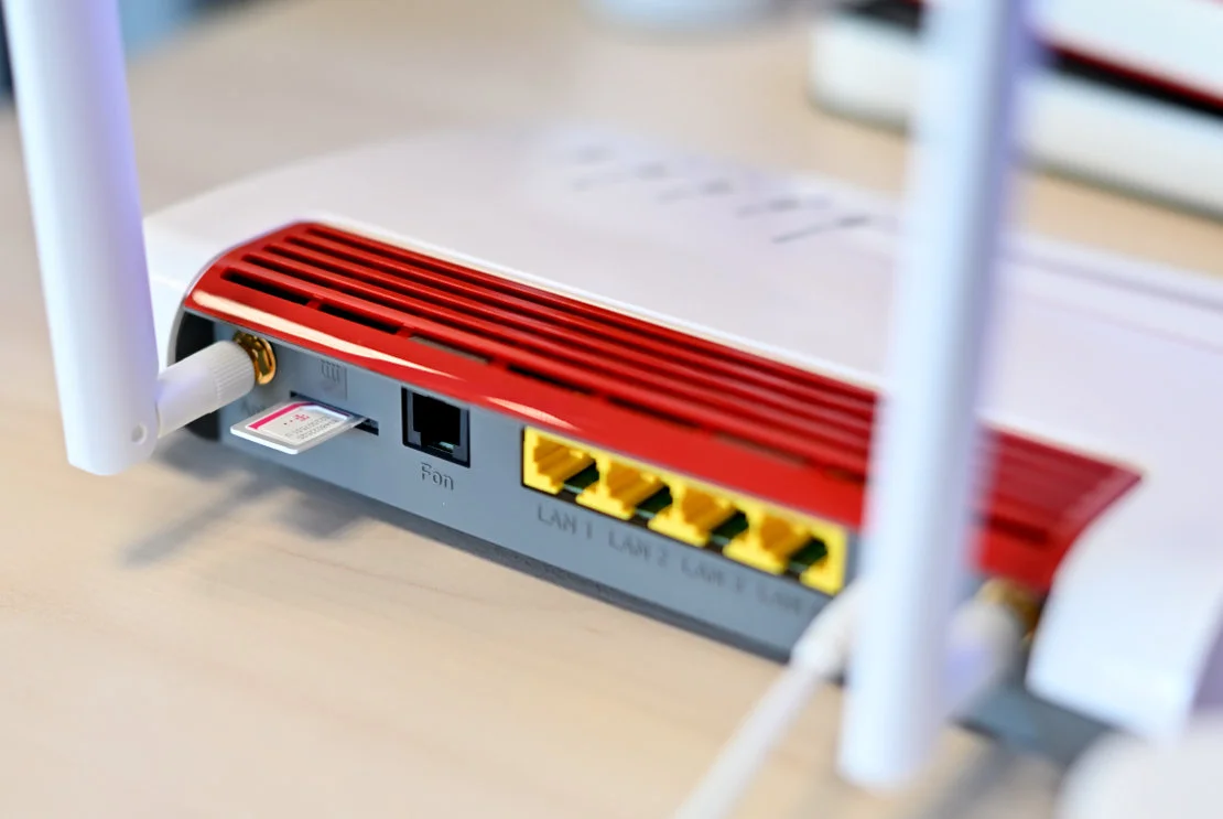

Rozmieszczenie elementów jest klasyczne – na górnej pokrywie umieszczono diody LED sygnalizujące pracę poszczególnych funkcji. Złącza i anteny znajdują się z tyłu. Mamy tutaj miejsce na dwie anteny (można je odkręcić), slot na kartę SIM (mini-SIM), złącze Fon, 4 x Gigabit LAN oraz Power. Gniazdo USB 3.0 do podłączenia nośników pamięci i drukarek ulokowano na lewej krawędzi.

W pudełku wraz z FRITZ!Box 6850 5G znajdziemy zasilacz, kabel sieciowy LAN o długości 1,5 m i zewnętrzne anteny do sygnału telefonii komórkowej (SMA). Wymiary urządzenia wynoszą (dł. x szer. x wys.): 200 x 152 x 45 mm, a średni pobór mocy to 6 W. Router umożliwia montaż na stole lub na ścianie.

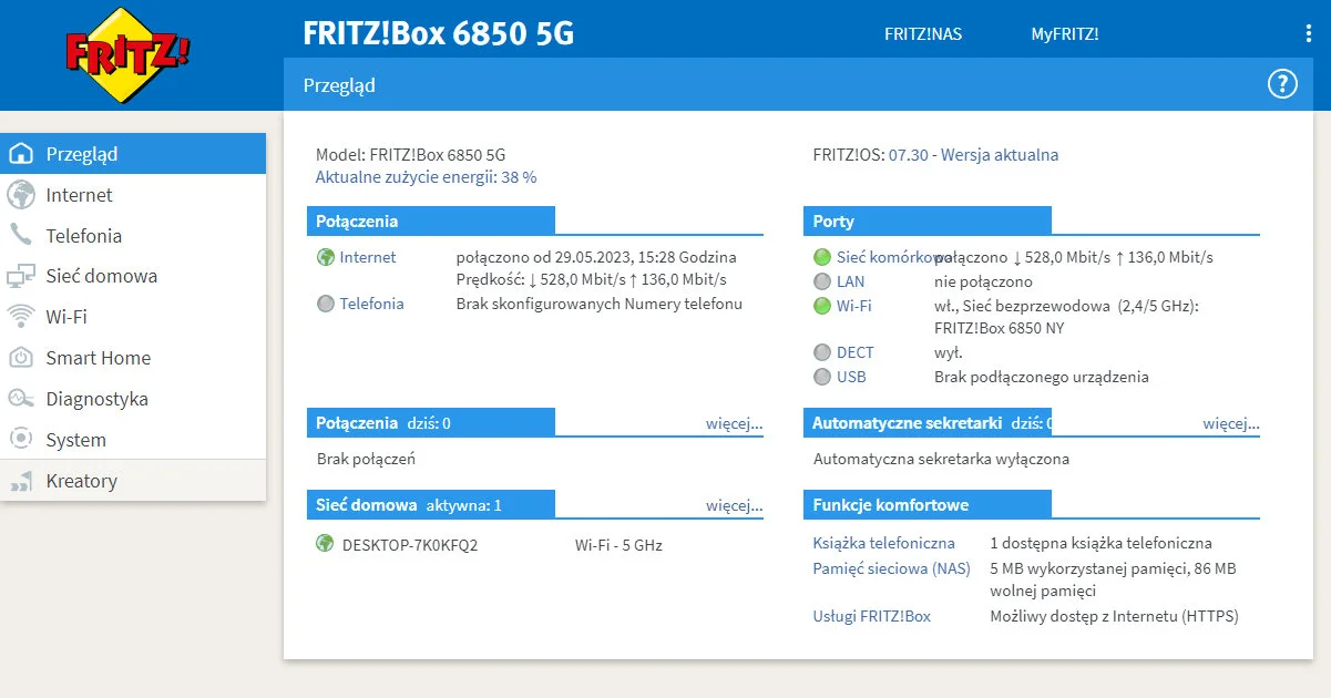

Wielokrotnie testowałem już urządzenia sieciowe AVM i pod wieloma względami powinny one stanowić wzór dla innych producentów. Siłą FRITZ!Box’ów jest oprogramowanie FRITZ!OS – stale aktualizowane, przejrzyste, intuicyjne i w dodatku dostępne w języku polskim.
FRITZ!OS w FRITZ!Box 6850 5G
Na pokładzie znajdziemy wiele przydatnych w domu czy biurze rozwiązań, jak obsługa topologii Mesh, kontrola rodzicielska, serwer multimedialny, dysk sieciowy FRITZ!NAS, dostęp do sieci bezprzewodowej dla gości, usługa MyFRITZ!, itd.

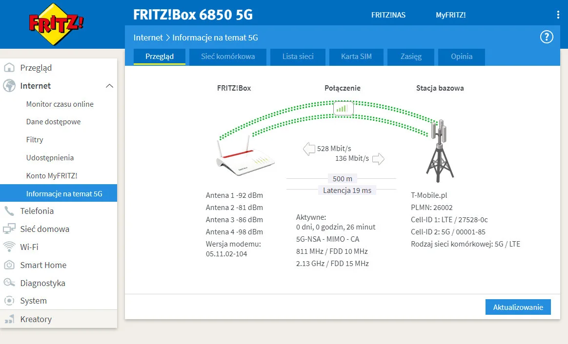

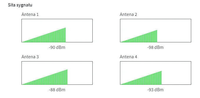

FRITZ!OS pokazuje też pazur w przypadku korzystania z sieci komórkowej. Przechodząc do zakładki Internet -> Informacje na temat 5G sprawdzimy aktualny status połączenia ze stacją bazową operatora. Co więcej, router dostarcza dane na temat mocy anten, latencję czy odległość od stacji bazowej.

Przechodząc do sekcji “Sieć komórkowa” znajdziemy jeszcze więcej. To tutaj prezentowane są szczegóły dotyczące łączności z siecią komórkową, jak prędkość w kbit/s, częstotliwość i EARFCN.

Router testowałem w centrum miasta więc nie mogłem narzekać na zasięg. Tym razem padło na 5G od T-Mobile. Tak prezentuje się siła sygnału około 500 m od stacji bazowej:

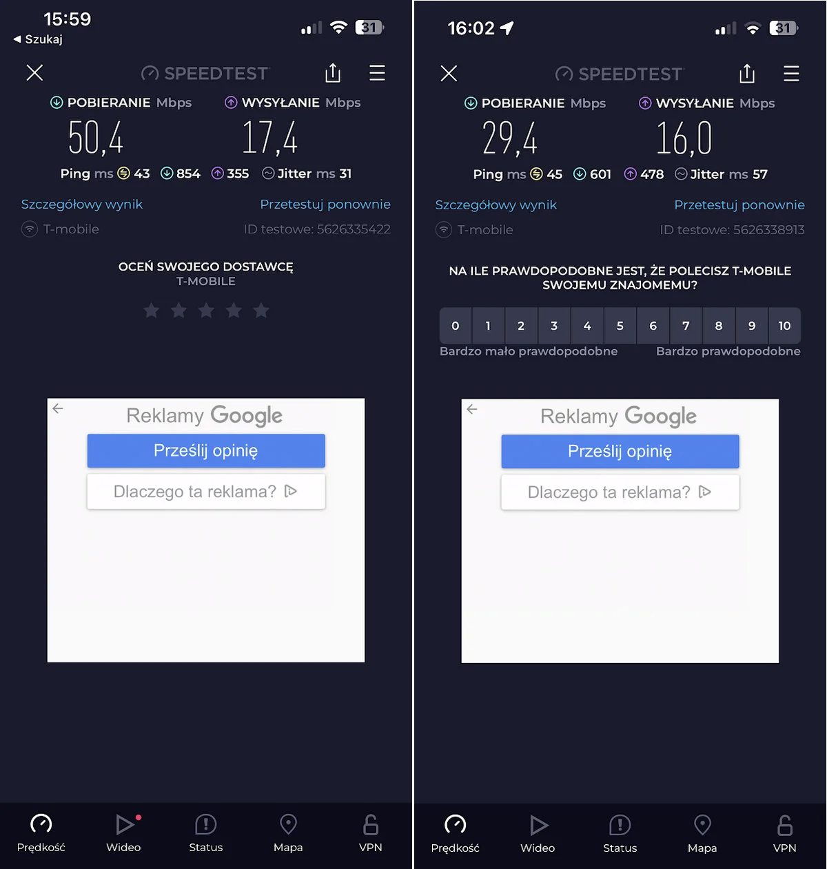

Niestety w mojej lokalizacji fioletowy operator nie gwarantuje oszałamiających prędkości w sieci 5G.
Podczas testów nie mogłem narzekać na jakość i zasięg sieci Wi-Fi emitowanej przez FRITZ!Box 6850 5G. Do dyspozycji otrzymujemy dwuzakresowe Wi-Fi 5 + 4 z prędkością do 1266 Mbit/s. Szkoda, że zabrakło Wi-Fi 6, które jest już standardem. Z drugiej strony, 5G w Polsce i tak nie dostarcza tak wysokich osiągów więc Wi-Fi 5 powinno zadowolić większość użytkowników.

Test Wi-Fi 5 na FRITZ!Box 6850 5G (1 m od routera / 10 m od routera przez dwie ściany)Router bez problemu pokrywa zasięgiem biuro o powierzchni 80m2, a spadki transferów w najbardziej oddalonych miejscach oscylują w okolicach 20-30%, co jest świetnym wynikiem. Stabilność Wi-Fi jest wzorowa. Zasięg sieci można oczywiście rozrzedzić z wykorzystaniem dodatkowych urządzeń AVM wspierających technologię Mesh.
