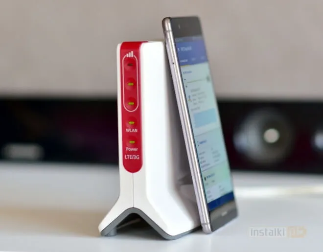

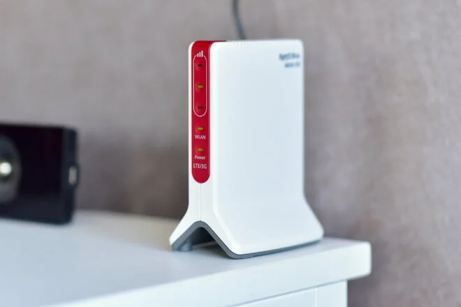

Testując routery marki FRITZ!Box nie raz zwracałem uwagę, że nie należą one do najpiękniejszych. W przypadku modelu 6820 LTE jest zgoła inaczej. Sprzęt świetnie się prezentuje, wygląda nowocześnie i ma niewielkie rozmiary. Przez przeszkód można postawić go w widocznym miejscu w salonie. Producent przewidział tylko jedną pozycję ustawienia routera, więc zawsze musi stać pionowo.
FRITZBox 6820 LTE 1

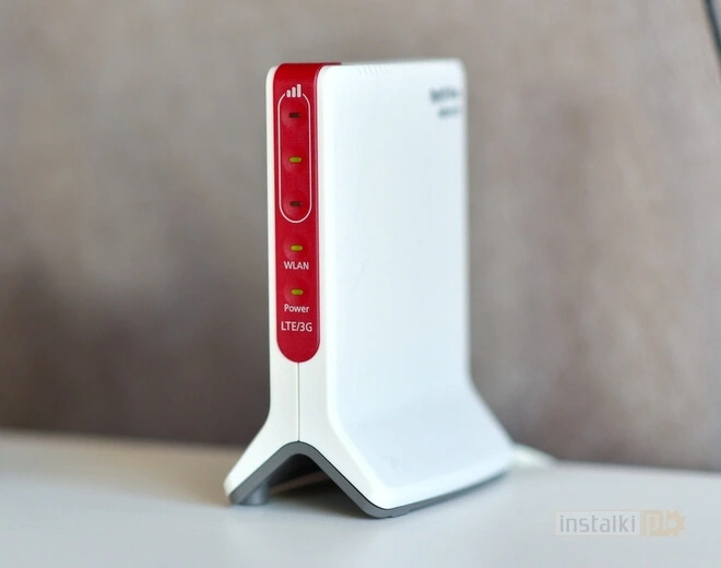

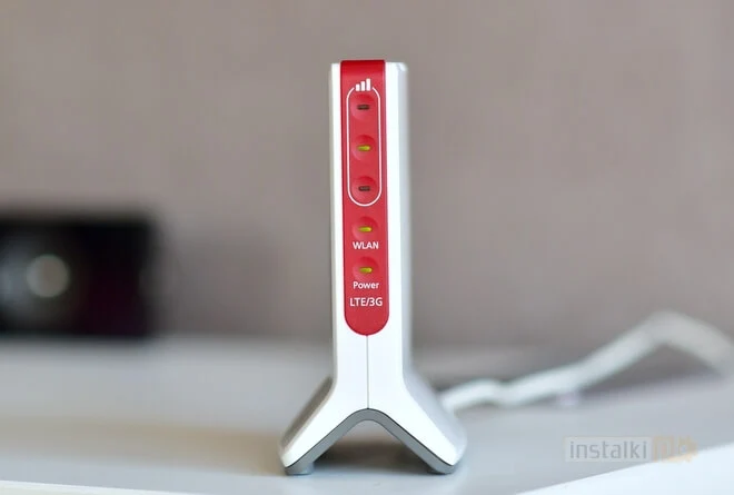

Niewielka biała puszka na charakterystycznych rozstawionych nóżkach z gumową podpórką – tak w skrócie można podsumować wygląd testowanego FRITZ!Box’a. Na froncie znajdziemy diody sygnalizacyjne, które umieszczono na typowym dla niemieckiego producenta, czerwonym pasku.

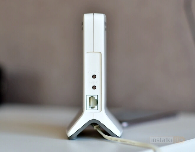

Z tyłu znajduje się tylko 1 port Gigabit Ethernet (10/100/1000 Base-T, gniazdo RJ45). Oczywiście można narzekać, że to mało, ale należy pamiętać, że producent kieruje to urządzenie do osób, które preferują łączność bezprzewodową. Tuż nad portem znajdziemy włącznik punktu dostępowego WLAN N (IEEE 802.11n, g, b) oraz przycisk Wi-Fi Protected Setup (WPS), który zapewnia bezpieczne połączenia WLAN po naciśnięciu przycisku lub podaniu PIN-u.
FRITZBox 6820 LTE 2

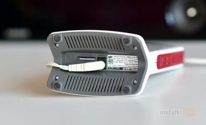

Złącze zasilania znajduje się na spodzie wraz z gniazdem na kartę SIM.
FRITZBox 6820 LTE 5

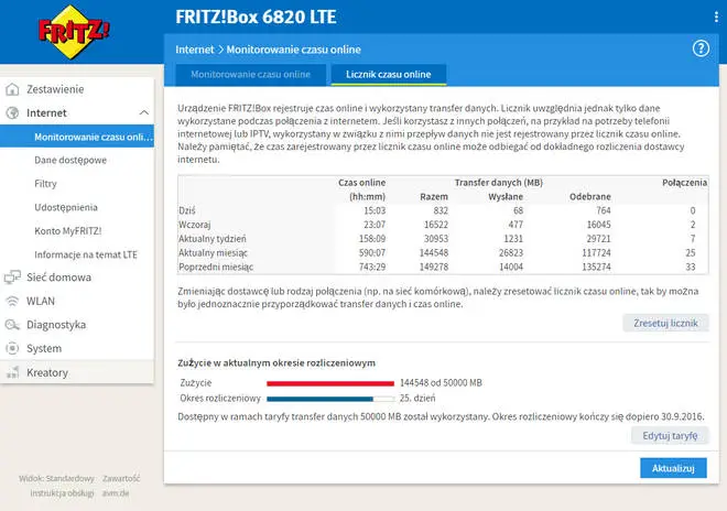

W sekcji internet znajdziemy m.in. licznik czasu online z podziałem na dni oraz dane na temat transferu danych. Może to mieć duże znaczenia dla osób korzystających z LTE z limitami. Bardzo łatwo odczytać, ile wysłano i odebrano danych. System pozwala dodatkowo podać taryfę, np. z limitem o danej wartości. Nie bez znaczenia jest również możliwość udostępniania portów, to ważna informacja między innymi dla graczy (konfiguracja dostępna jest w sekcji (Internet – Udostępnienia).
monitorowanie czasu online
Monitorowanie czasu online

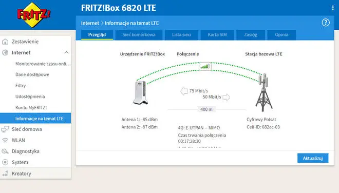

Przechodząc do zakładki „Informacje na temat LTE” dowiemy się, jaka odległość dzieli nas od najbliższej stacji oraz z jaką prędkością przesyłane są dane. W tym miejscu znajdziemy ponadto dużo szczegółowych informacji na temat sieci komórkowej, a także sprawdzimy siłę sygnału wbudowanych anten. Ta ostatnia pozwoli wybrać optymalne miejsce na ustawienie routera w domu.

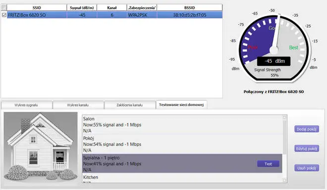

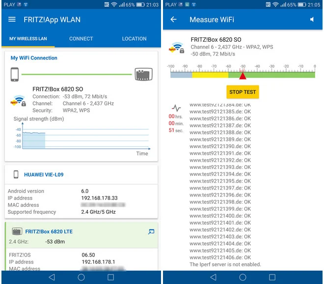

{reklama-artykul} Zarządzanie routerem możliwe jest przez przeglądarkę internetową również na urządzeniach mobilnych. Dodatkowo można pobrać i zainstalować dedykowane aplikacje od AVM. Dzięki FRITZ!App WLAN przeprowadzimy dokładną analizę własnego połączenia WLAN (rozkład kanałów, siła sygnału itd.). W aplikacji dostępny jest też graficzny przegląd wszystkich sygnałów WLAN w bliższej okolicy czy poziomu sygnału WLAN. Warto dodać, że z tego narzędzia mogą korzystać wszyscy użytkownicy, nie tylko ci posiadający sprzęt FRITZ!Box.

Korzystając z notebooka wyposażonego w kartę sieciową Intel Dual Band Wireless-AC 3160, w miejscu oddalonym od routera o około 7 metrów, siła sygnału była na poziomie 44 dBm (56%). Oczywiście mowa o łączności w paśmie 2,4 GHz bowiem router nie wspiera wydajniejszego 5 GHz. W odległości 4 metrów, ale przez ścianę zasięg nadal był na dobrym poziomie (54%).
Zasięg WiFi
Na tle testowanych wcześniej routerów z zewnętrznymi antenami zasięg FRITZ!Box’a wypada bardzo dobrze. Sprzęt bez problemu poradził sobie z pokryciem zasięgiem jednorodzinnego domu, a z Internetu można było przez przeszkód korzystać na piętrze, podczas gdy router ustawiony był na parterze (siła zasięgu na poziomie 41%).
