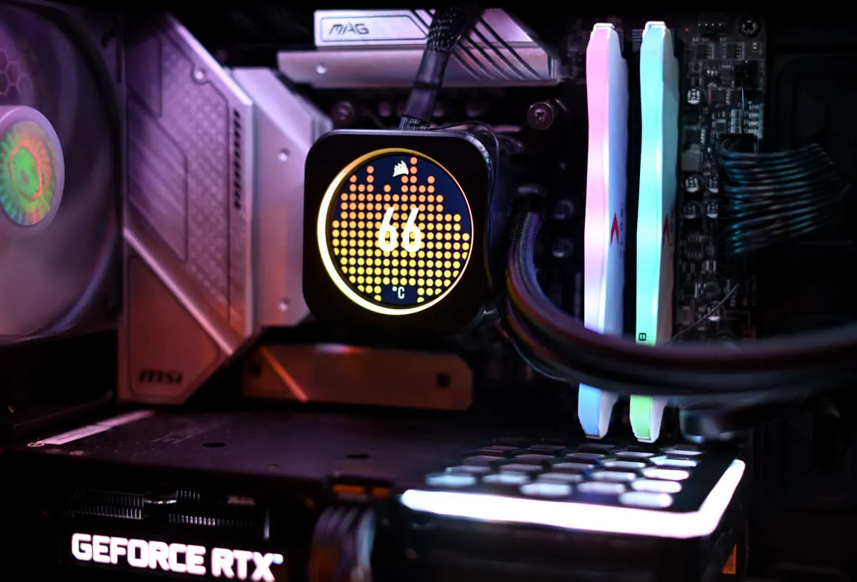

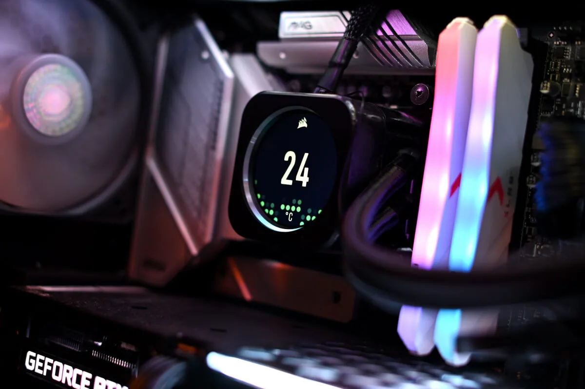

Interesująco wypada blokopompka. Na spód miedzianej podstawy o wymiarach 56 x 56 milimetrów preaplikowano pastę. To… dobrze, zwłaszcza z punktu widzenia mniej zaawansowanych konstruktorów pecetów. Wierzch blokompompki to oprócz fortepianowej czerni także logo Corsaira i wyświetlacz LCD o rozdzielczości 480×480 pikseli. Ładnie to wygląda… dopóki jest czyste. Po montażu chłodzenia dobrze przetrzeć powierzchnię mikrofibrą.

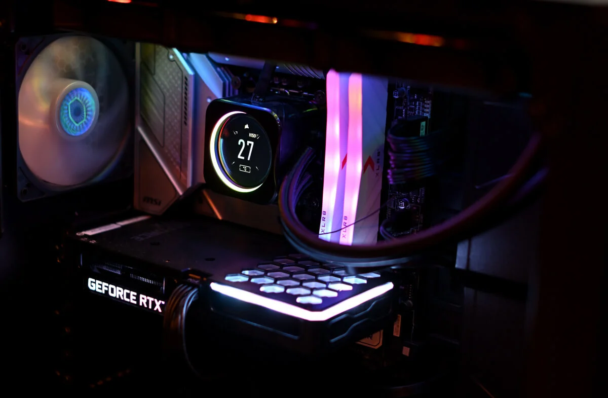

Montaż chłodzenia jest bardzo prosty i niemal każdy poradzi sobie z nim nawet bez instrukcji obsługi. Corsair ograniczył liczbę kabelków do absolutnego minimum, przez co użytkownik nie musi się przejmować ich ukrywaniem. Gumowe węże w oplocie prowadzące do chłodnicy mają ok. 380 mm długości i są elastyczne, przez co montaż akcesorium w nawet dużej obudowie nie powinien być problemem, zarówno z przodu, jak i w górnej części.
Corsair iCUE H150i 03

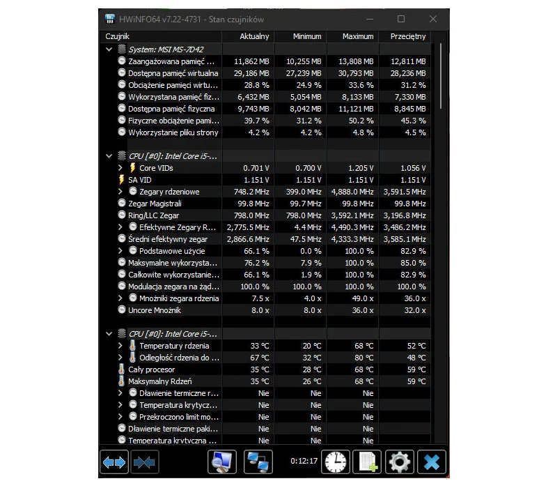

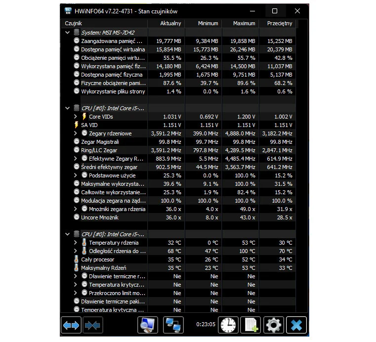

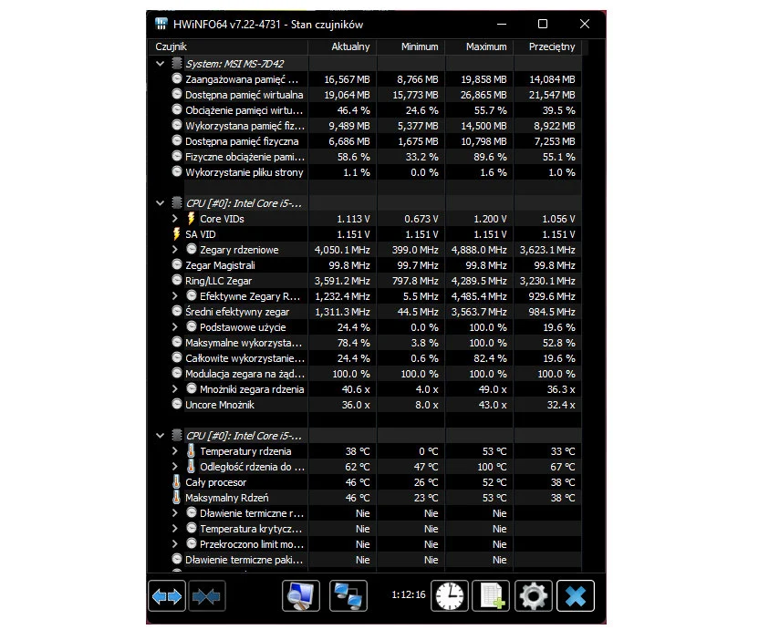

Podczas testów temperatura w pokoju wynosiła 22 stopni Celsjusza. Przy pomiarach bez obciążenia komputer działał przez około 20 minut, gdzie w tle uruchomiliśmy jedynie program do pomiaru temperatury. Do testów obciążeniowych wykorzystaliśmy program Cinebench R23 oraz gry Fortnite i nieco bardziej wymagającą dla procesora Marvel’s Guardians of the Galaxy.
fortnite 2022-05-06 104830
Temperatury procesora – Fortnite
2022-05-06 105642
Temperatury procesora – Cinebench R23
Temperatury procesora – Marvel’s Guardians of the Galaxy

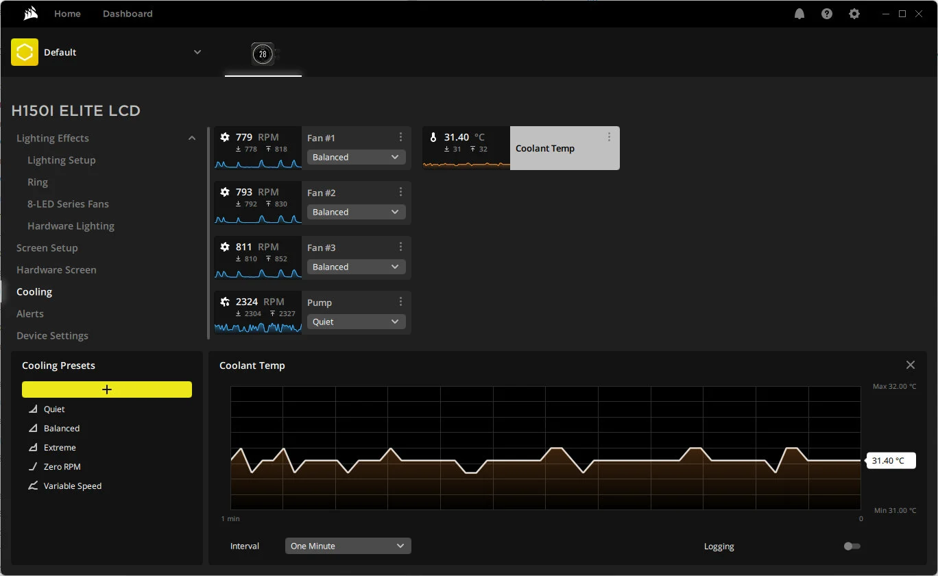

Na przestrzeni pomiarów układ chłodzenia cechował się wysoką kulturą pracy. Nawet pod dużym obciążeniem w grach hałas nie był uciążliwy. Dopiero gdy wentylatory pracowały z maksymalną prędkością obrotową, generowały słyszalny, ale nie nazbyt irytujący hałas. Nic dziwnego, bowiem 2000 obr./min. to naprawdę sporo. Przez większość czasu iCUE H150i ELITE LCD w grach i programach pracuje ze średnimi prędkościami, przez co jest w zasadzie niemal niesłyszalny.
Corsair iCUE H150i 04

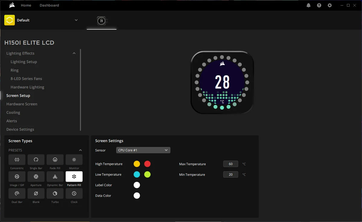

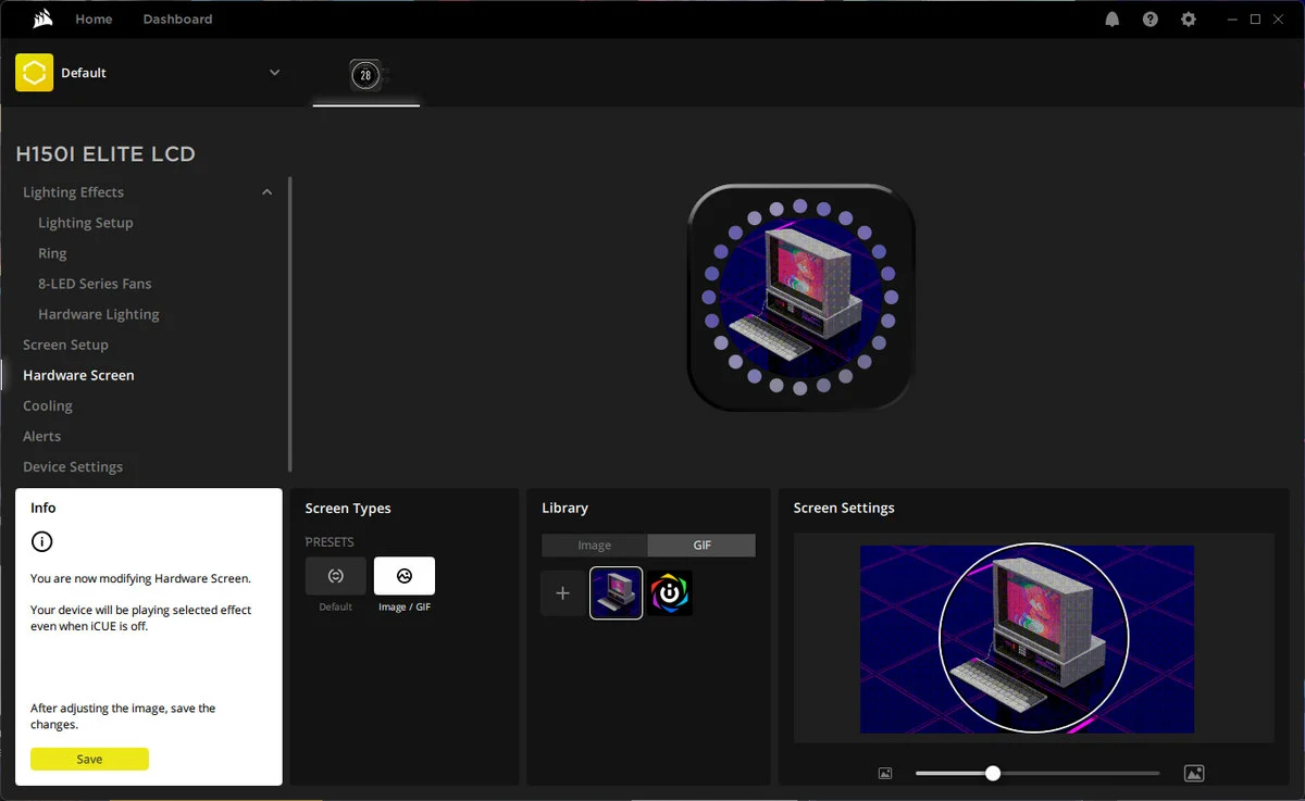

Oprogramowanie iCUE jest naprawdę bogate, szczególnie jeżeli posiadamy inne produkty od Corsair – w takiej sytuacji można nimi zarządzać w jednym miejscu. Warto pamiętać, że iCUE umożliwia pełną synchronizację podświetlenia RGB wszystkich kompatybilnych urządzeń CORSAIR.
iCUE daj też wygodną kontrolę nad wydajnością komputera, z poziomu aplikacji zmienimy ustawienia wentylatorów czy elementy wyświetlane na ekranie chłodzenia. Producent przewidział całą masę efektów, można też wgrywać własne zdjęcia, a nawet animowane GIF’y pobranie z internetu.
