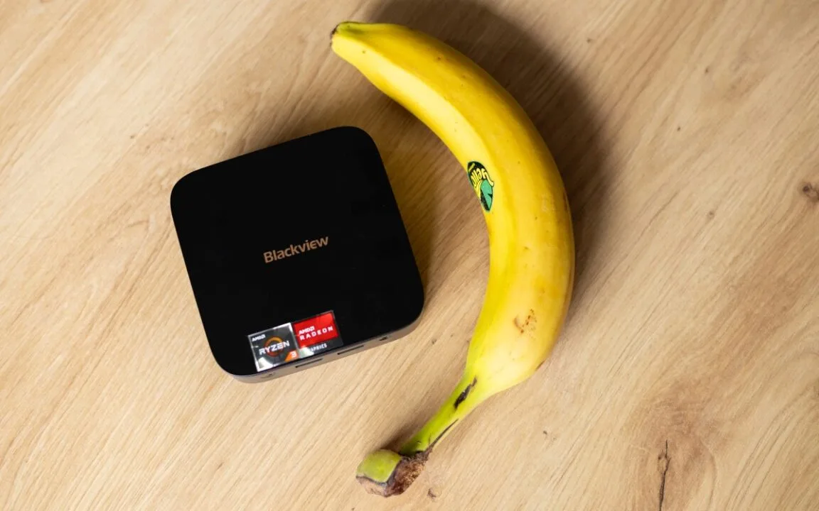

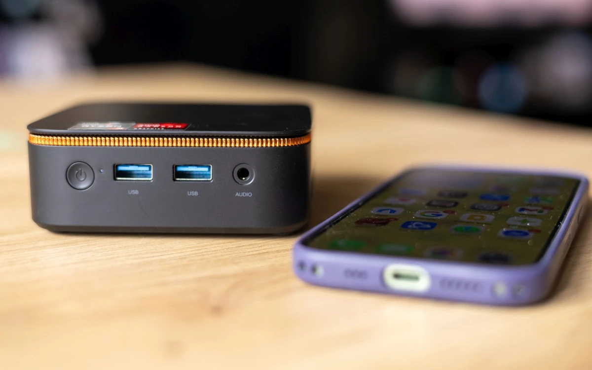

Już samo pudełko z Blackview MP20 robi wrażenie kompaktowymi rozmiarami i w tym kontekście rozbudza pozytywne emocje. W środku znajdziemy minikomputer o wymiarach 100 x 100 x 35,2 milimetra i masie zaledwie 265 gramów, który z łatwością mieści się na dłoni. Aby uzmysłowić Wam, z jak małym sprzętem mamy do czynienia… jego kubatura to zaledwie 326 ml, czyli mniej niż mała puszka z Coca-Colą.

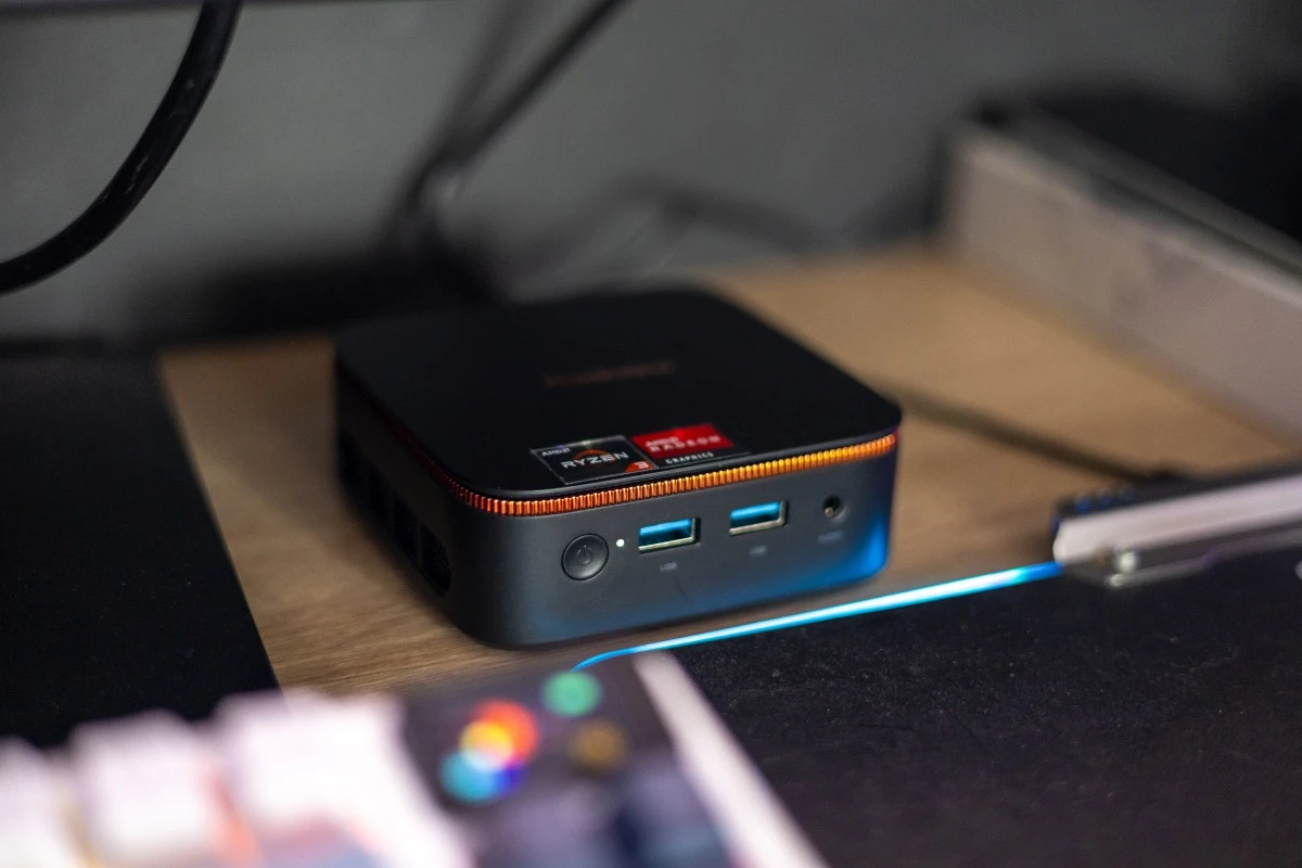

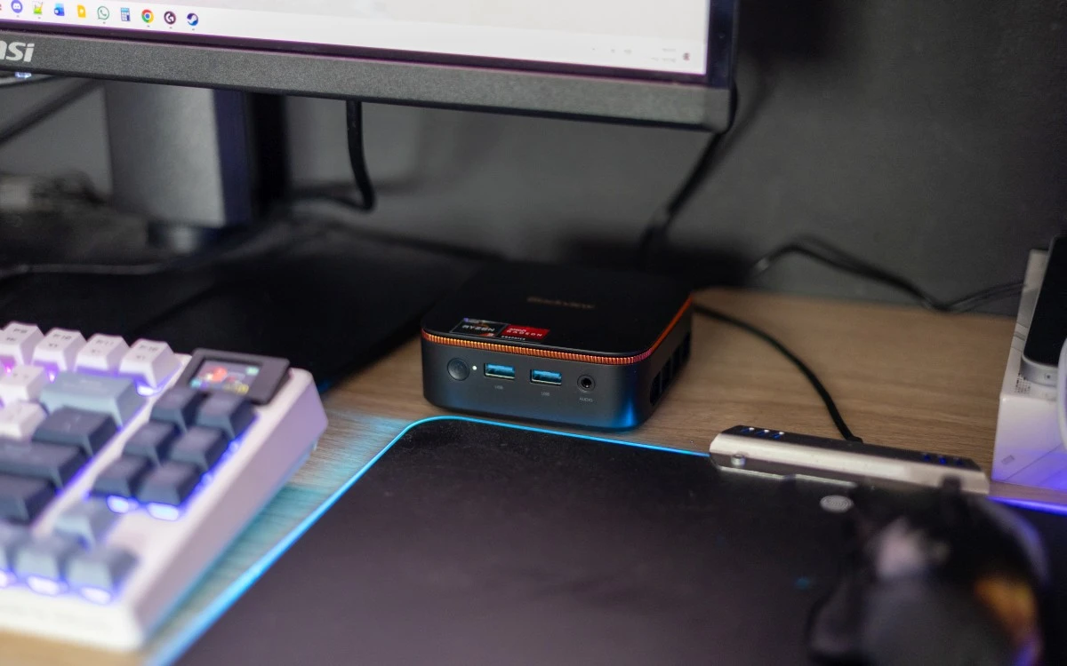

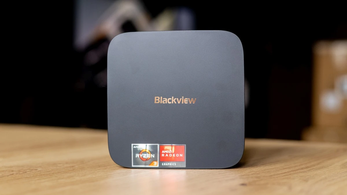

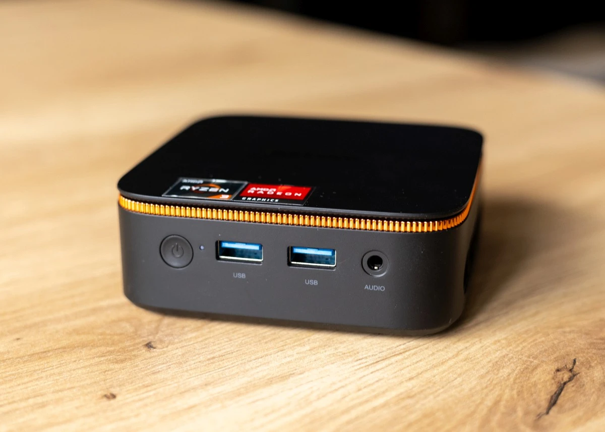

Moje pierwsze słowo po wzięciu Blackview MP20 w dłoń? Ładny! Niewielka obudowa może się podobać czy to ze względu na rozmiary, czy też zestawienie matowoczarnej powierzchni z miedzianym pierścieniem otaczającym górną krawędź. Minikomputer Blackview wykonano z tworzywa sztucznego i osadzono na gumowych podstawkach antywibracyjnych. Nie mamy tu metalu jak w przypadku komputera Mac Mini, lecz myślę, że Blackview MP20 spodoba się niemal każdemu, kto na niego spojrzy. Ogólną estetykę psują odrobinę w mojej ocenie naklejki AMD Ryzen i AMD Radeon. Tak, da się je odkleić. Nie, nie próbowałem.

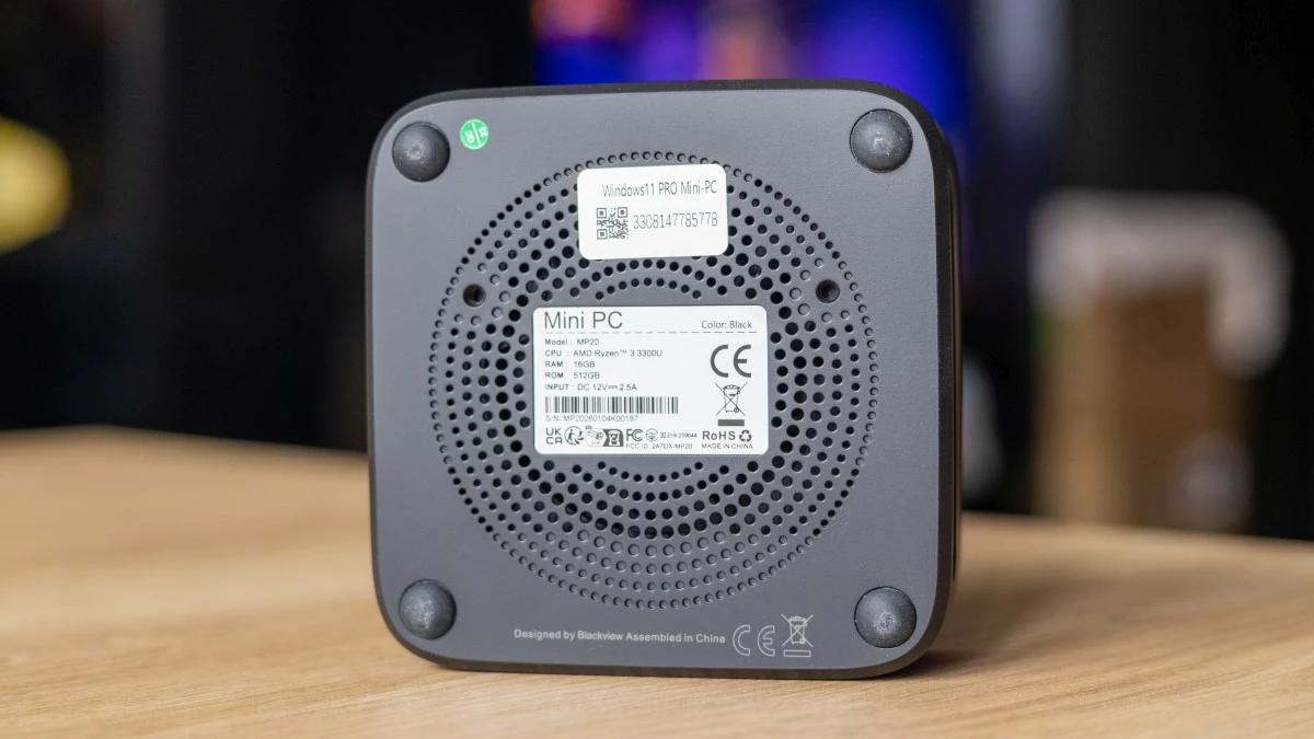

Aby tak niewielki komputer pracował efektywnie, potrzebne są zarówno podzespoły o relatywnie niewysokim poborze mocy, jak i odpowiedni układ chłodzenia. Na obudowie po bokach widnieją otwory wentylacyjne. Stosowna kratka znalazła się także na spodzie – to właśnie w tym miejscu chłodne powietrze do wnętrza konstrukcji zasysa wentylator.

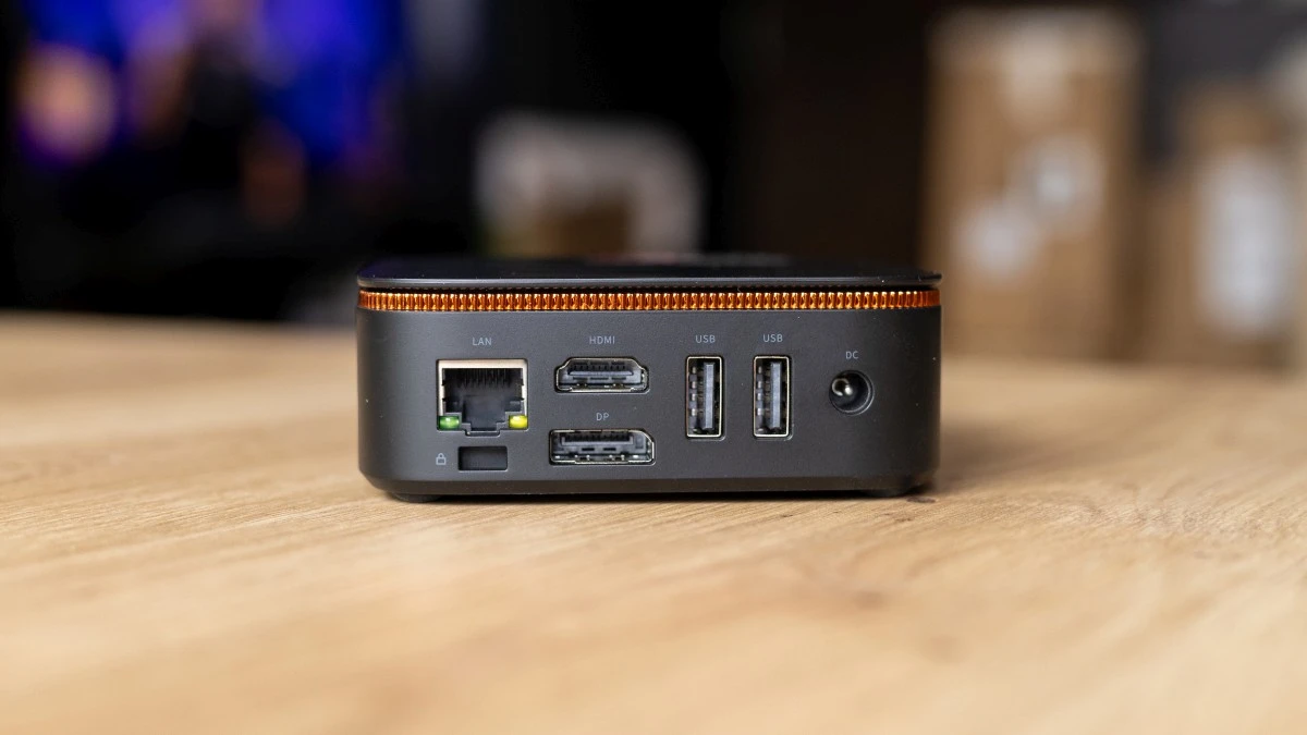

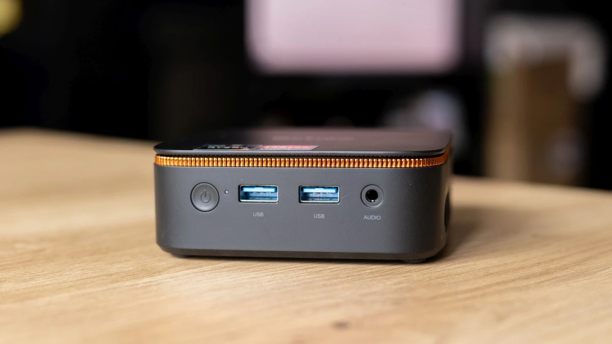

Maluch od Blackview oferuje mnóstwo złącz. Z przodu, obok przycisku zasilania, umieszczono dwa porty USB-A 3.2 (10 Gb/s) w asyście złącza combo jack 3.5 mm. Tylna część obudowy zarezerwowana jest dla złącza zasilania, dwóch gniazd USB-A 2.0, pełnowymiarowych portów DisplayPort i HDMI 2.0 oraz gniazda Ethernet (1 Gb/s) i blokady Kensingtona.
Największym brakiem wydaje się nieobecność choćby jednego portu USB-C – dla niektórych będzie to poważna wada.

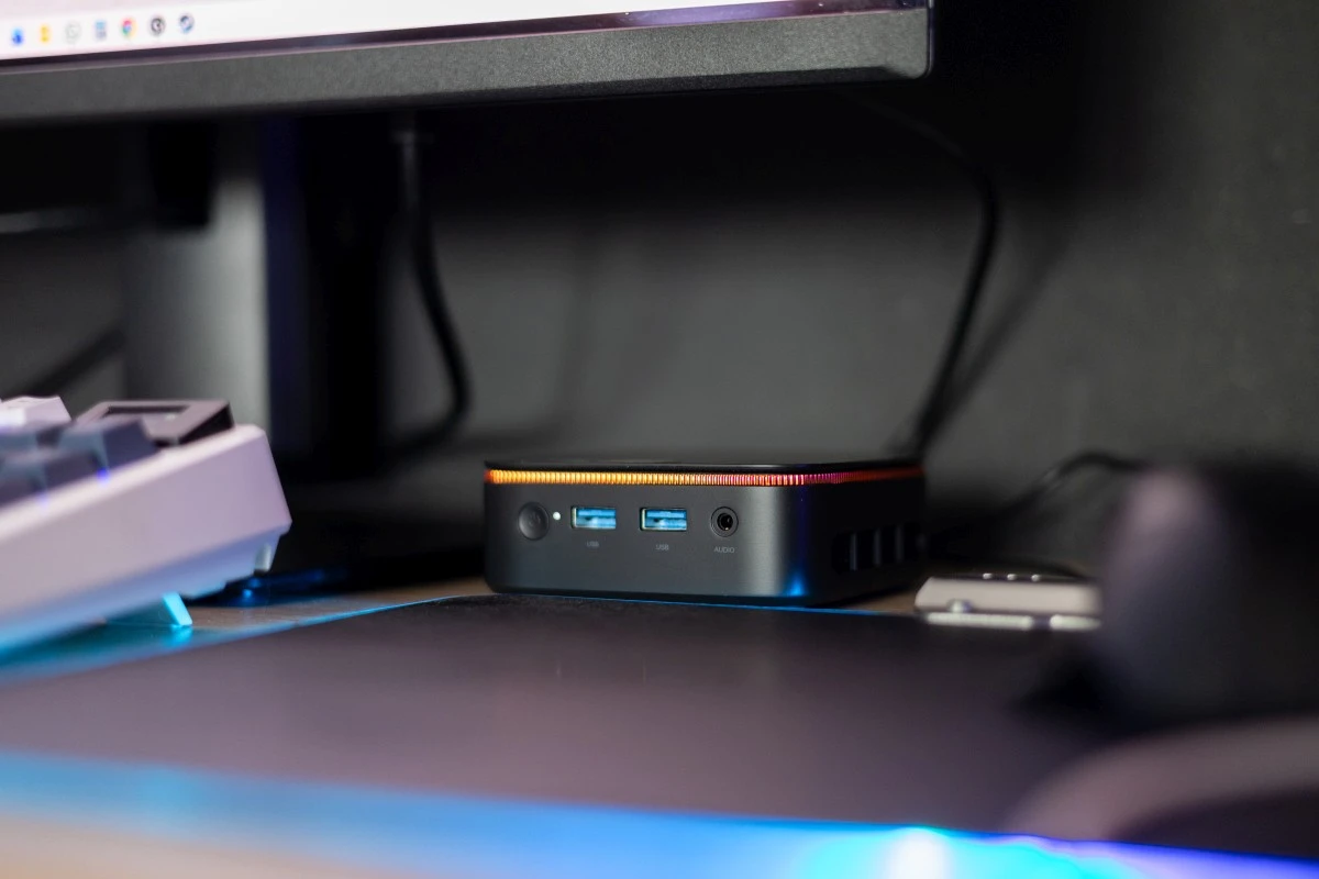

Konstrukcja Blackview MP20 pozwala przytwierdzić go do punktów mocowań VESA z tyłu telewizora lub monitora.

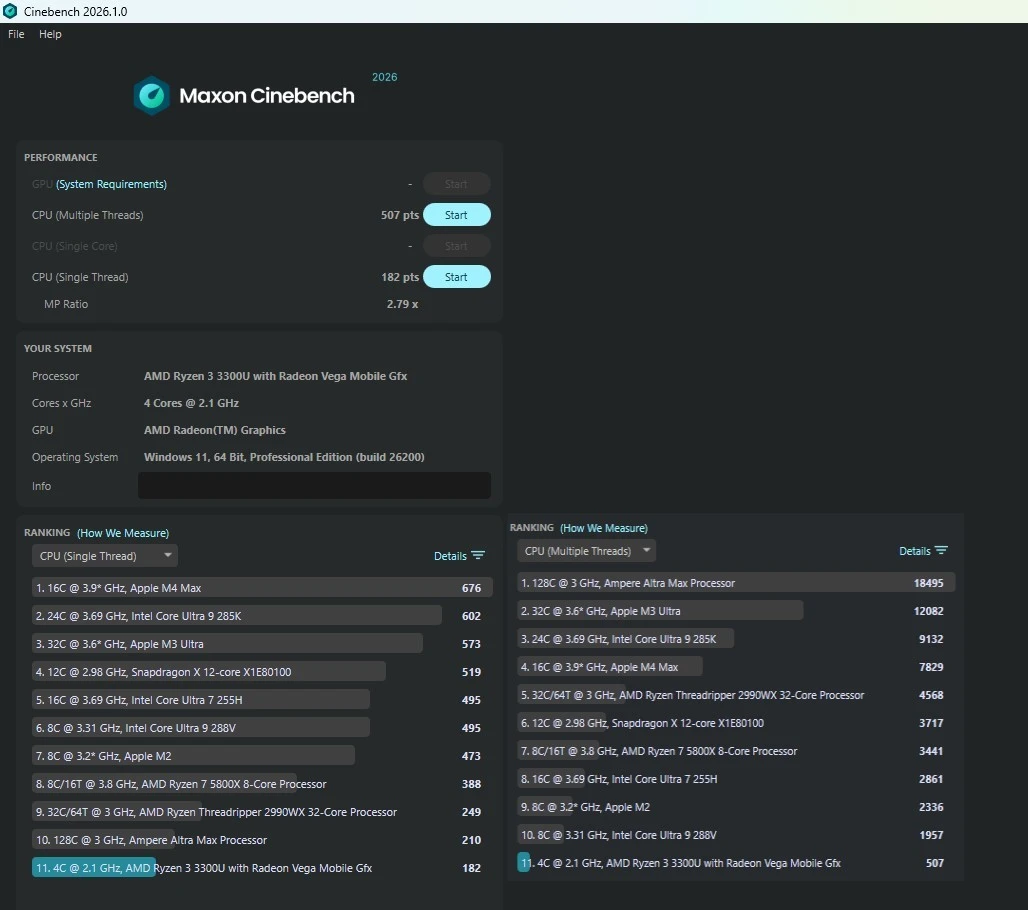

Powiedzmy sobie otwarcie: AMD Ryzen 3 3300U to układ mający dziś już 7 lat. 4-rdzeniowy procesor pracuje z taktowaniem 2,1 GHz, rosnącym do 3,5 GHz w trybie Boost. Grafika Vega 6 nie zastąpi dedykowanej karty graficznej, lecz pozwoli uruchomić najmniej wymagające gry. Duet ten, w połączeniu z 16 GB pamięci DDR4-2666, umożliwia jednak w pełni płynne działanie urządzenia w trakcie codziennej pracy, podczas przeglądania internetu, oglądania filmów, czy też grania poprzez usługę NVIDIA GeForce NOW. Ba, zmontowałem na nim nawet film w CapCut, choć prędkość renderowania nie była wysoka. Osoby dysponujące odpowiednio szybkim złączem internetowym odpalą na Blackview MP20 gry AAA w 4K i 60 klatkach na sekundę. Magia? Nie, po prostu tak działa granie w chmurze.

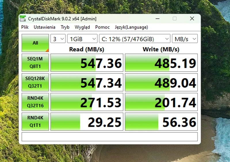

W testowanej konfiguracji Blackview MP20 wyposażono w dysk M.2 o pojemności 512 GB. Otwarcie obudowy jest stosunkowo łatwe i wymaga odkręcenia kilku śrubek. Po zdjęciu pokrywy widać od razu, że mamy do czynienia z nośnikiem w standardzie SATA 3.0 – znacznie wolniejszym od dysków korzystających z magistrali PCIe. Testy syntetyczne szybko potwierdzają, że maksymalne prędkości odczytu i zapisu danych w Crystaldiskmark oscylują w granicach 485-547 MB/s. To niemało, ale nowoczesne laptopy i komputery stacjonarne zaoferują szybszy start systemu i krótszy czas przenoszenia danych.

Oczywiście, są kompromisy. Brak USB-C w 2026 roku boli, podobnie jak ograniczenia rozbudowy i zastosowanie dysku SATA zamiast szybszego NVMe. Do tego dochodzi już leciwy procesor, który w bardziej wymagających zadaniach pokaże swoje ograniczenia.
