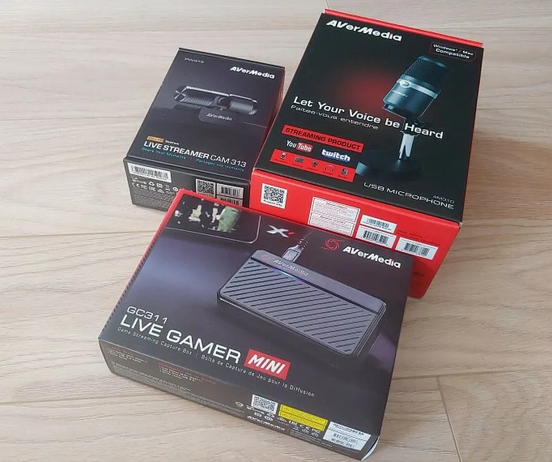

Live Streamer 311 firmy AVerMedia to zestaw składający się na jej jednokierunkowy mikrofon pojemnościowy AM310, kamerę internetową Live Streamer CAM 313 oraz kartę przechwytującą Live Gamer MINI. Każde z urządzeń zapakowano w oddzielne pudełko, w których oprócz urządzeń znalazły się krótkie instrukcje obsługi oraz niezbędne okablowanie. Same pudełka były zaś umieszczone w większym zbiorczym pudełku. Warto nadmienić, że urządzenia nie były zapakowane luźno, a odpowiednio zabezpieczone, co obniżyło ryzyko wystąpienia jakichkolwiek uszkodzeń w transporcie.

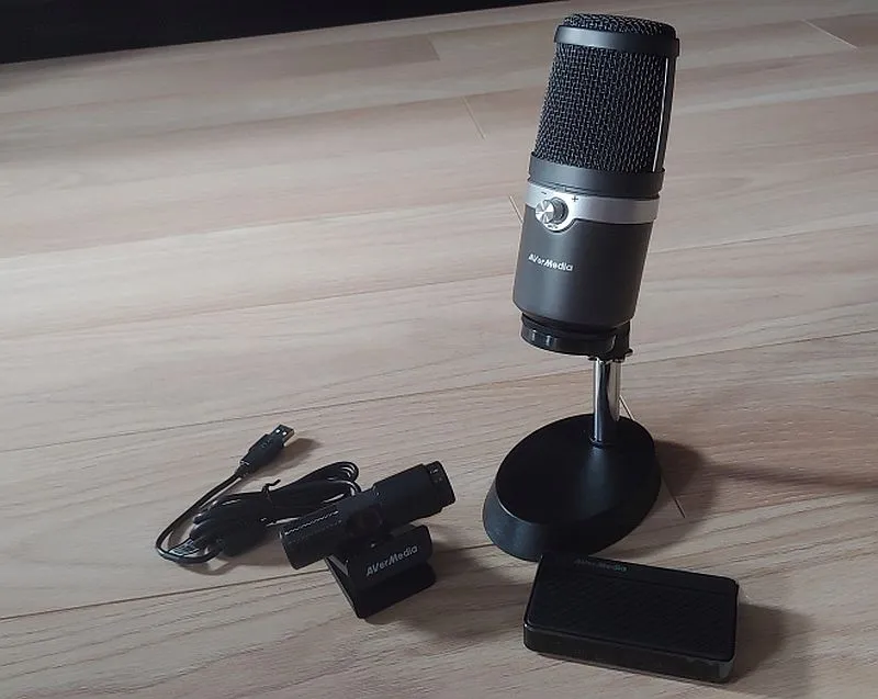

Po wyjęciu sprzętu z opakowań od razu można było przekonać się o jego jakości wykonania. Obudowa mikrofonu składa się w większości z metalu, a mowa i o górnej, i dolnej części korpusu, wraz ze srebrną obejmą oraz siatką. Plastikowe elementy to jedynie pokrętło służące do zmiany głośności oraz niektóre części podstawy urządzenia, którą należy złożyć samemu, jednak sprawiają one wrażenie dość solidnych, jak ogół podstawy. Całość konstrukcji za sprawą metalu jest dość ciężka i mimo że przy potrąceniu lekko się chwieje, trzeba by się naprawdę postarać, aby ją przewrócić. Na przyjemność płynącą z użytkowania wpływa to, iż motylek umieszczony w postawie pozwala na ustawienie mikrofonu pod preferowanym kątem. Za pomocą pokrętła znajdującego się w podstawie bezpośrednio pod urządzeniem mikrofon możemy też obracać bez konieczności przemieszczania całej podstawy.

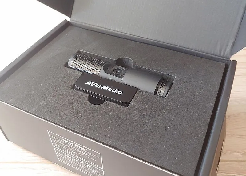

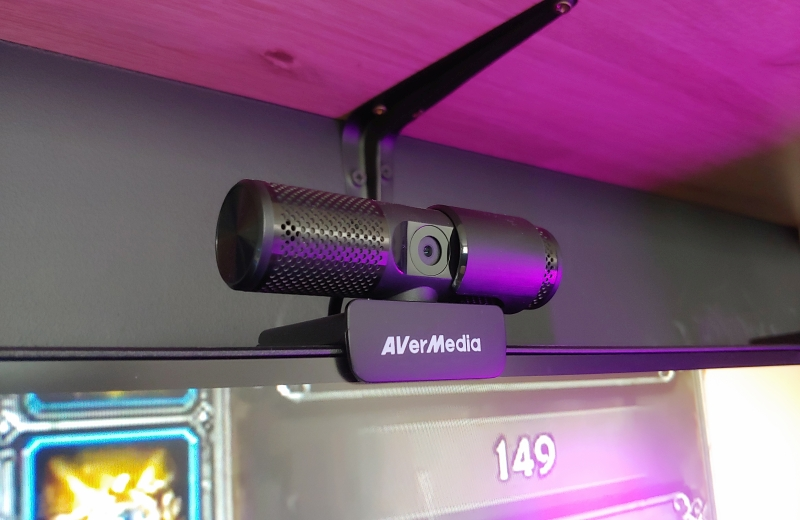

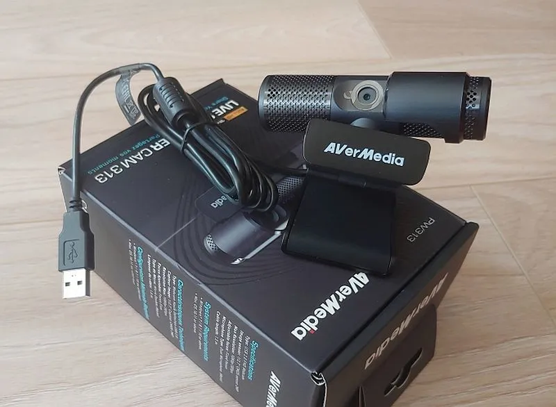

Kamera Live Streamer CAM 313 to z kolei sprzęt, którego obudowa została wykonana w całości z plastiku, ale plastiku sprawiającego wrażenie materiału o wysokiej jakości, który się nie palcuje. Urządzenie posiada klips, który pozwala na umieszczenie go na monitorze w dowolnej wygodnej pozycji, a także standardowy gwint 1/4” umożlwiający wkręcenie go na statyw. Co więcej, kamerę możemy obracać na podstawce o 360 stopni. Mile widzianym elementem jest zaślepka, którą można nasunąć na obiektyw w razie obawy o prywatność.

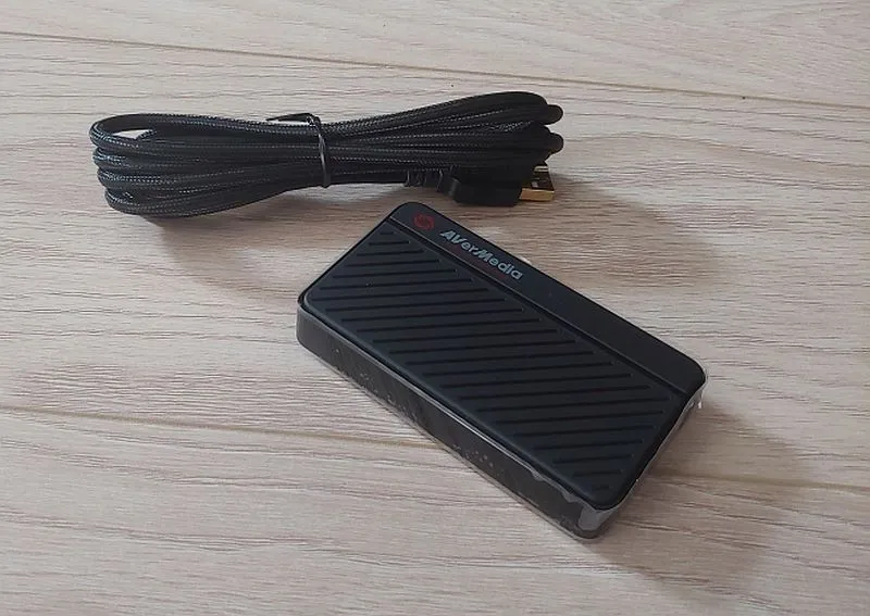

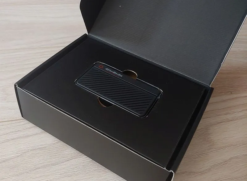

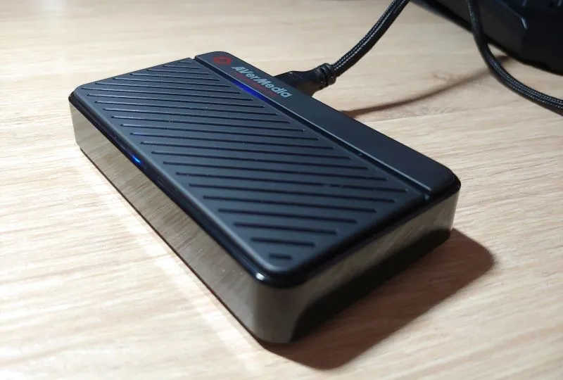

Karta przechwytująca Live Gamer Mini także została zamknięta w kompletnie plastikowej obudowie, jednakże na jej temat mam niej dobrego do powiedzenia. Podczas gdy plastik sprawia, że całość jest niebywale lekka, szybko pojawiają się na niej wyraźne, niemiłe dla oka zarysowania. Mamy tu więc do czynienia z plastikiem gorszej jakości, na którym pozostają również widoczne odciski palców.

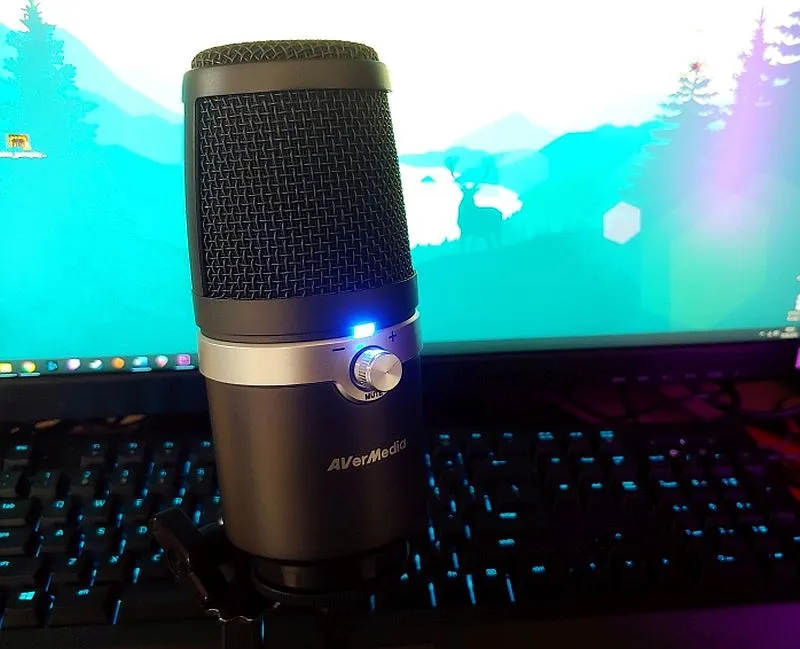

Jak widać, mikrofon wyposażono w gniazdo USB 2.0, pozwalające na podłączenie go do komputera z pomocą nieco krótkiego, 1,2-metrowego kabla i przesyłanie rejestrowanego dźwięku do tegoż urządzenia. W specyfikacji nie uwzględniono jednak faktu, iż mikrofon posiada również gniazdo jack 3,5 mm. Dzięki niemu do mikrofonu możemy podłączyć słuchawki. Z tyłu urządzenia umieszczono też przełącznik PC/monitor, umożliwiający natychmiastowe przełączanie się między odsłuchem dźwięku z peceta a z samego mikrofonu. Wspomniane wcześniej pokrętło głośności pełni natomiast jednocześnie funkcję przycisku wyciszającego mikrofon – gdy dioda świeci na niebiesko wyciszenie jest wyłączone, a gdy na czerwono – wyłączone.

Zaletą AM310 jest fakt, że mowa o mikrofonie plug & play. Jest on gotowy do pracy do razu po podłączeniu do komputera, bez instalacji jakichkolwiek sterowników czy dodatkowego oprogramowania.
Zgodnie z informacjami producenta AM310 jest mikrofonem pojemnościowym jednokierunkowym (kardioidalnym), czyli takim, który zbiera dźwięk z jednej strony. Dzięki temu odgłosy stukania w klawiaturę czy klikania w przycisku myszy nie zakłócają naszego głosu. Mikrofony pojemnościowe cechują się większą czułością w porównaniu do dynamicznych, ale z drugiej strony są podatniejsze na sprzęgnięcia. Ten mikrofon cechuje się czułością na poziomie -60 dB, co oznacza raczej średnią czułość i tak naprawdę wystarczającą. W końcu, im mikrofon jest czulszy, tym więcej dźwięków z otoczenia zbiera, a tego nie chcemy. AM310 na naszym nagraniu zarejestrował niewielki szum z otoczenia, jednakże można go w łatwy sposób usunąć, a w takich aplikacjach jak Discord możemy sprawić, aby mikrofon nie wyłapywał takich cichych dźwięków. Na wytłumienie szumów pozwoliłaby też osłona na mikrofon w formie „futerka” lub tak zwany filtr pop. Szkoda, że takie elementy nie zostały do mikrofonu dołączone, a więc należy je dokupić.

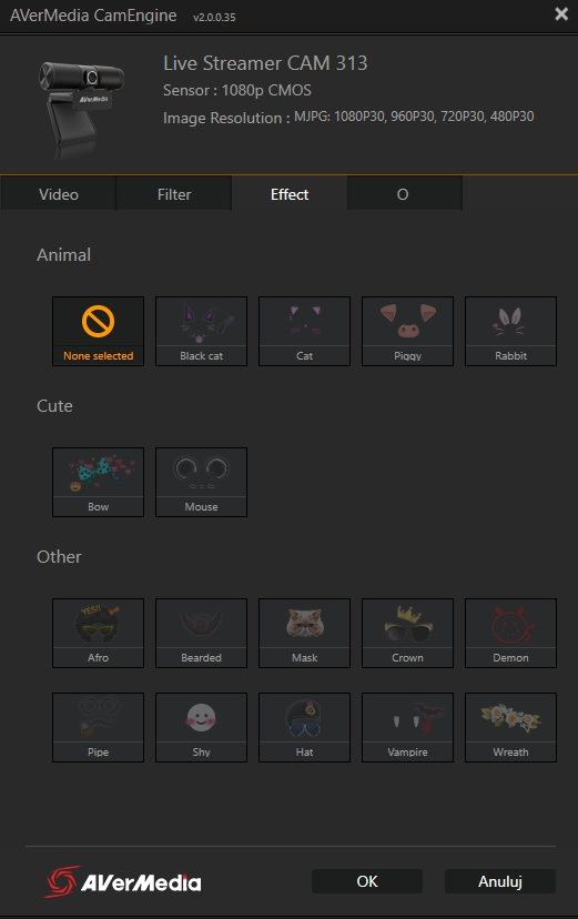

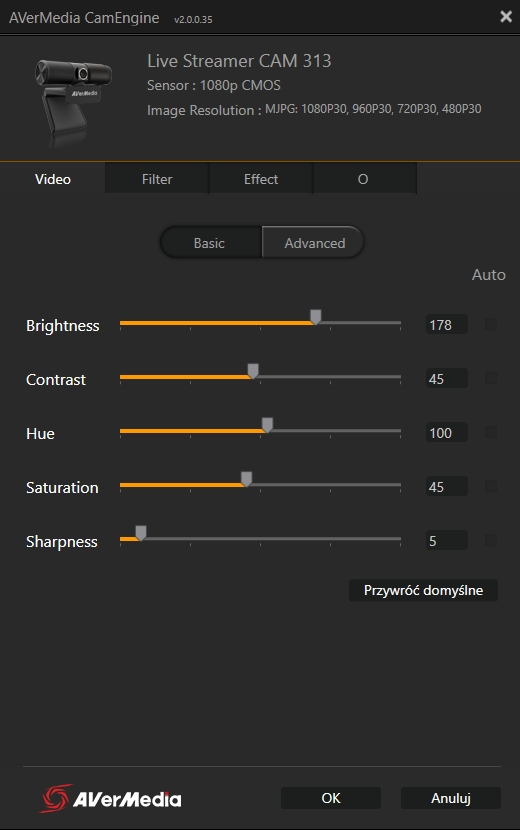

Ustawienia kamery możemy modyfikować, dostosowując wygląd obrazu do naszych preferencji, zarówno w oprogramowaniu AVerMedia (RECentral 4, o którym więcej powiemy później), jak i w oprogramowaniu zewnętrznym takim jak OBS, przy czym zawsze trzeba to robić ręcznie. Domyślne oprogramowanie AVerMedia pozwala jednak dodatkowo na korzystanie z wielu zabawnych filtrów. Rzecz jasna, takie filtry nie są dla każdego, ale z pewnością znajdą się osoby, które z miłą chęcią z nich korzystają.

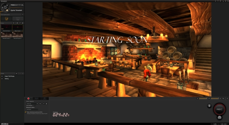

Największą zaletą RECentral 4 jest to, jak prosta jest jego obsługa. Brakuje nim wielu funkcji znanych z OBSa, ale to powinno być zachęcające dla początkujących twórców, którzy mogą mieć problem z odnalezieniem się w tak rozbudowanym oprogramowaniu jak OBS. Z resztą, RECentral 4 posiada naprawdę wszystko, czego początkujący twórca może potrzebować – możliwość tworzenia scen, dodawania do nich źródeł w formie obrazu z kamerki, z programu, linków z sieci (np. do twitchowych alertów) czy obrazów, konfigurowania własnych skrótów klawiaturowych, a także zmiany parametrów nagrań. RECentral 4 pozwala też na strumieniowanie na wiele różnych platform – nie tylko na Twitch czy YouTube, ale również Mixer.
zestaw streamera 16
Niestety, RECentral 4 miewa problemy ze stabilnością. Czasem się po prostu nie włącza, czasem włącza się i wyłącza od razu, a czasem wyłącza się później, ale jeszcze zanim zaczniemy nagrywać lub transmitować, a innym razem już podczas nagrywania czy transmisji. Należy zaznaczyć, że mowa o pracy na komputerze spełniającym wymagania systemowe wszystkich omawianych urządzeń oraz programu. To karygodne.
