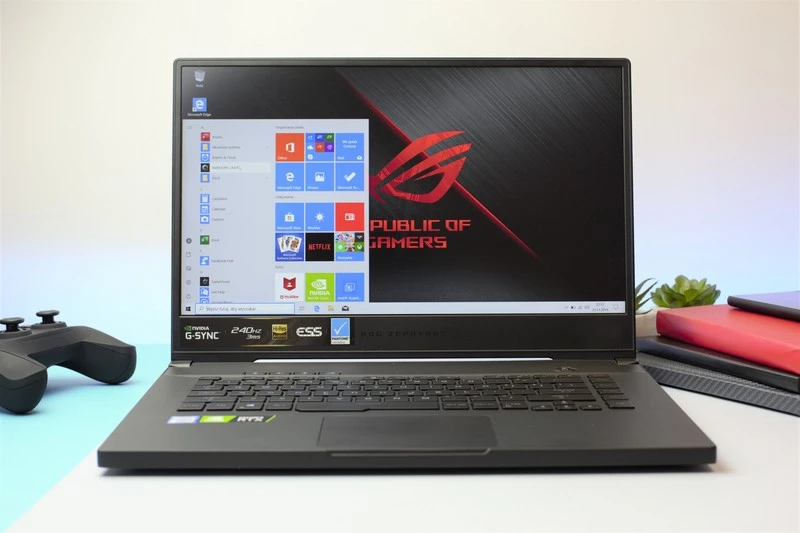

ASUS ROG Zephyrus GX502GW to laptop przeznaczony dla osób, które poszukują najwyższej wydajności i dla których cena odgrywa drugoplanowe znaczenie. Rzut oka na specyfikację zdradza, że propozycja z rodziny Republic of Games kierowana jest przede wszystkim do graczy lub osób szukających wydajnej i ultraprzenośnej stacji roboczej do zastosowań nieco ambitniejszych – obróbki zdjęć (32 GB RAMu w testowanej specyfikacji!) lub montażu wideo.

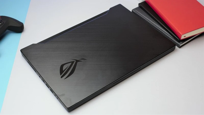

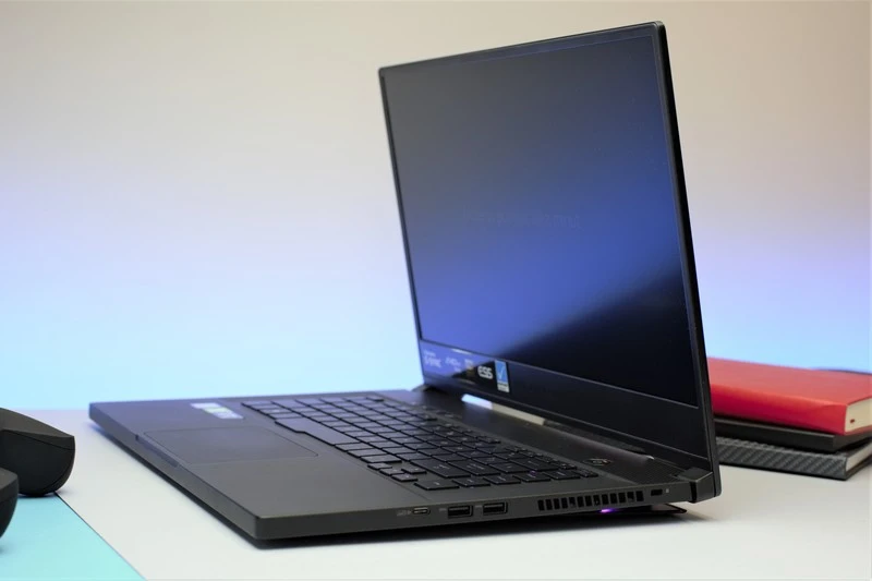

Tym co rzuca się od razu po wyjęciu laptopa z pudełka jest jego niewielka waga oraz kompaktowe wymiary, które producentowi udało się uzyskać za sprawą pozbycia się bloku numerycznego z klawiatury oraz odchudzenia ramek otaczających ekran. Wysoka jakość zastosowanych materiałów i naprawdę solidne ich spasowanie czynią z Zephyrusa S jeden z najładniejszych i najlepiej wykonanych laptopów. Jest… minimalistycznie, a minimalizm podkreśla pokrywa ekranu wykonana ze szczotkowanego aluminium. Podświetlanymi elementami są logo ROG na pokrywie, klawiatura (iluminacja RGB) oraz dwie diody umieszczone przy zawiasach podnoszących klawiaturę po rozłożeniu ekranu.

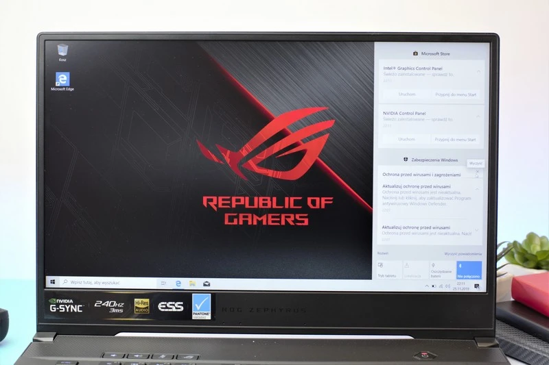

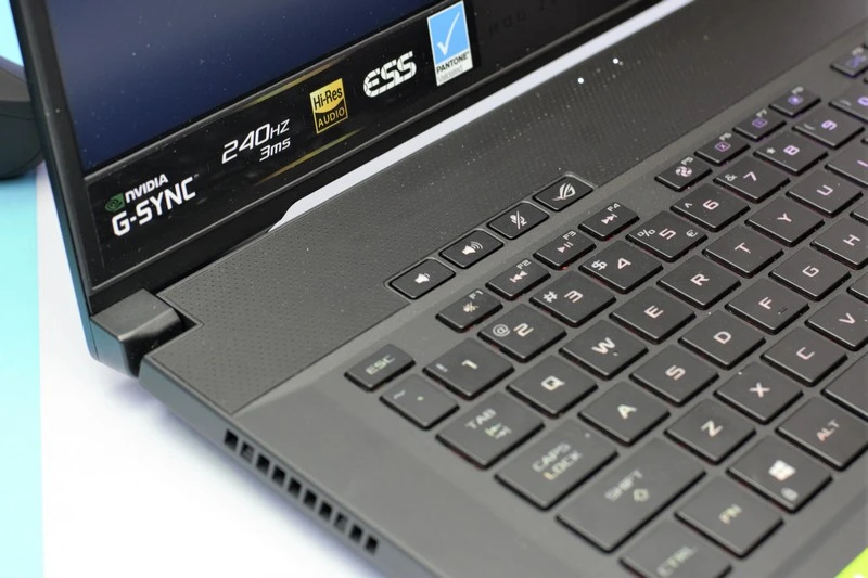

ASUS ROG Zephyrus GX502GW w testowanym wariancie korzysta z 15,6-calowej, matowej matrycy IPS o rozdzielczości 1920×1080 pikseli i odświeżaniu na poziomie 240 Hz. Jeśli gracie w gry pokroju CS:GO z pewnością docenicie nie tylko to, ale także obsługę technologii G-Sync.
Producent obiecuje, że ekran jest w stanie odwzorowywać przestrzeń barwową DCI-P3, Adobe RGB i sRGB. Ponadto, ekran w sprzedawanym laptopie jest kalibrowany przez producenta i legitymuje się certyfikatem Pantone Validated. Fotografowie szukający wydajnej maszyny z dobrym ekranem powinni zwrócić na ten fakt uwagę.

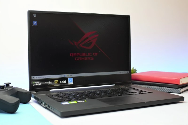

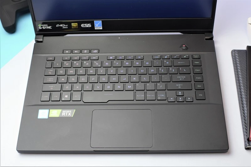

Klawiatura prezentuje się dobrze tak od strony estetycznej, jak i praktycznej. Nie ma tutaj żadnych nietypowych zabiegów stylistycznych i użytkowanie poszczególnych przycisków przebiega w zgodzie z zasadami ergonomii. Klawisze mają oczywiście niski profil i niski skok, ale są dość duże i klikają na tyle przyjemnie, że reakcja zwrotna ułatwia szybkie pisanie.
Obudowa w miejscu spoczywania nadgarstków jest sztywna, a touchpad o słusznych wymiarach 10,5 x 7,5 cm jest jednym z lepiej działających, z jakich do tej pory korzystałem. Warto zauważyć, że im mocniej odchyli się ekran (maksymalnie o 130 stopni), tym wyżej podniesiona zostanie tylna część klawiatury.

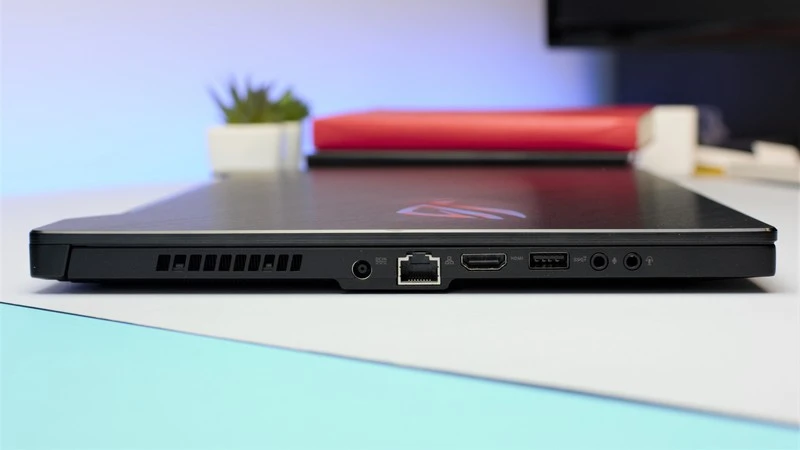

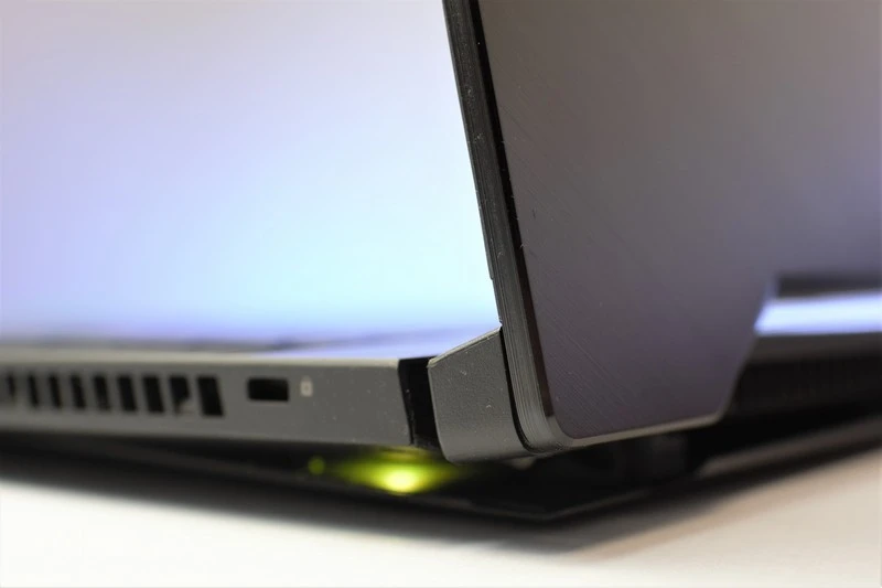

W zakresie złączy jest… nieźle, ale bez fajerwerków. O obecności USB Typu C i braku wsparcia dla Thunderbolt 3 już wiecie. Teraz dowiecie się także o braku czytnika kart pamięci, który z zupełnie niewyjaśnionych dla mnie przyczyn jest coraz częściej ignorowany przez producentów laptopów. Na pocieszenie: wybór pozostałych złącz jest całkiem szeroki. Mamy tu trzy gniazda USB 3.1 Typu A, wyjście HDMI 2.0b, dwa niezależne gniazda jack dla mikrofonu i słuchawek, a nawet gigabitowy port Ethernet RJ-45. Nie zabrakło złącza blokady Kensingtona. Niestety, wszystkie gniazda ulokowane są po bokach, a producent nie zdecydował się żadnego z nich umieścić z tyłu obudowy.

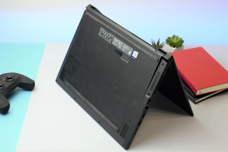

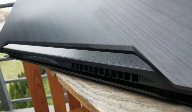

Testowany laptop marki ASUS wykorzystuje emitujący dość wysokie temperatury 6-rdzeniowy, 12 wątkowy procesor Intel Core i7 9. generacji. Pod dużym, długotrwałym obciążeniem układ Intel Core i7-9750H pracuje z taktowaniem ok. 2,9 GHz, które dalekie jest od występującego w specyfikacji trybu Turbo na poziomie 4,6 GHz. Dlaczego? Producent zdecydował się w takiej sytuacji obniżyć TDP do poziomu 30 W, by uniknąć znaczącego przegrzewania się konstrukcji i odczuwalnego throttlingu.
Temperatura procesora w trakcie testu nie przekraczała 90 stopni Celsjusza, natomiast karty graficznej – 83 stopni. Górna część klawiatury rozgrzewała się przez to dość mocno, a laptopa trudno było utrzymać na kolanach. To norma w przypadku tak „odchudzonych” konstrukcji. Ponadto, hałas emitowany przez układ chłodzenia był dość wysoki, co nie będzie problemem dla osób grających w słuchawkach.
