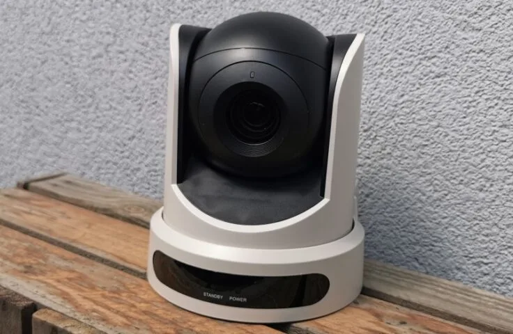

Sytuacja na świecie stabilizuje się i wierzę w to, że najgorsze już za nami. Nie zmienia to faktu, że wiele firm nadal pracuje zdalnie i w przyszłości nadal korzystać będzie ze zdobyczy nowych technologii w trakcie prowadzenia wideokonferencji. Nie mówię tu nawet o wciąż dość przyszłościowych zestawach VR, ale chociażby różnego rodzaju zestawach konferencyjnych, takich jak mikrofony i kamery. Takim rozwiązaniem jest Alio PTZ10xFHD, będąca w stanie w pojedynkę obsłużyć wideokonferencję prowadzoną w firmie. Według deklaracji polskiego producenta otrzymała niezbędne funkcje, które to umożliwiają.

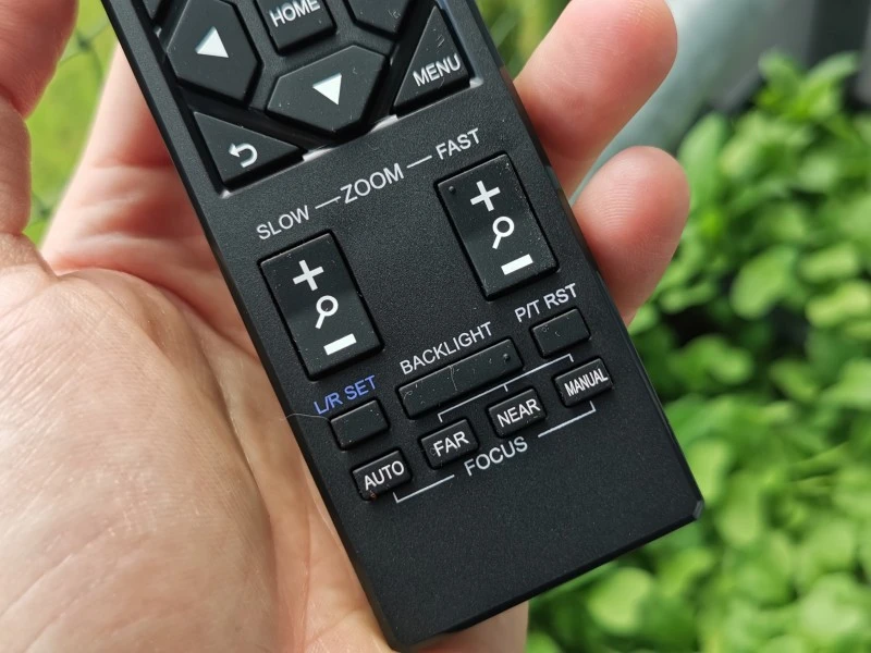

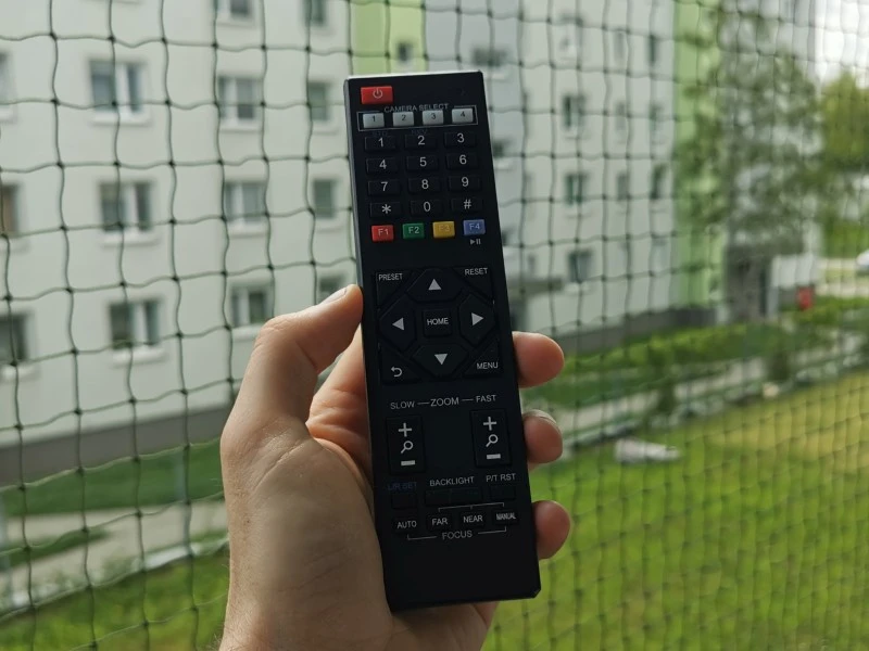

Alio PTZ10xFHD dostarczana jest w zestawie z przewodem zasilającym oraz kablem USB 2.0 pozwalającym na podłączenie jej do komputera. W pudełku znajdziemy również pilota do zdalnego sterowania urządzeniem. Mamy tu do czynienia ze sprzętem typu plug’n’play, któremu nie towarzyszy żadne dodatkowe oprogramowanie. Wielka szkoda, że producent nie dorzucił w zestawie startowym dwóch baterii AAA do zasilenia pilota.

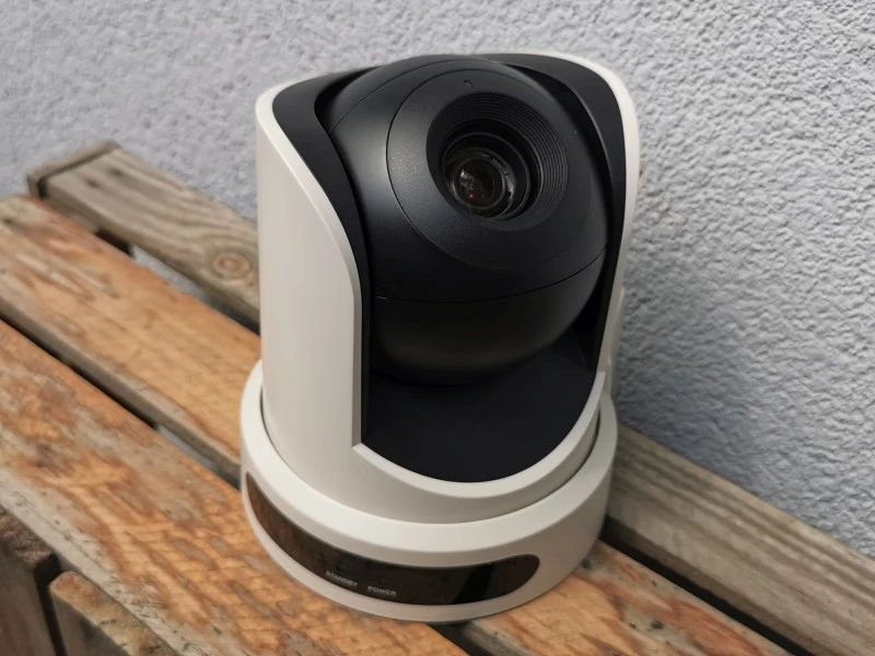

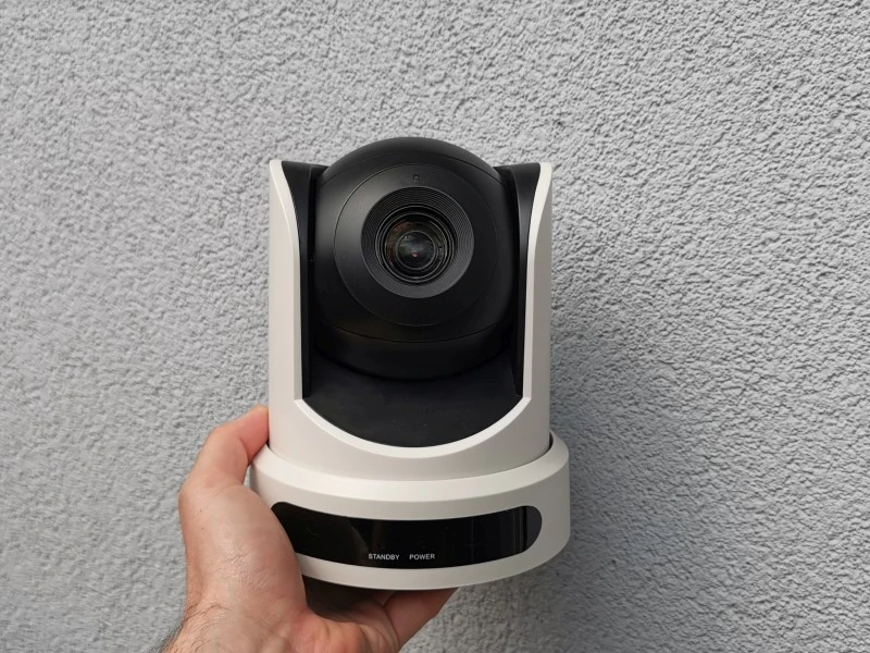

Alio PTZ10xFHD to kamera PTZ o wymiarach 140 x 150 x 161 mm. Konstrukcja jest dość ciężka, bowiem waży 1,12 kg. Spasowanie materiałów jest solidne, próżno tu szukać jakichkolwiek niedoróbek i widać, że obcujemy z urządzeniem dedykowanym zastosowaniom profesjonalnym.

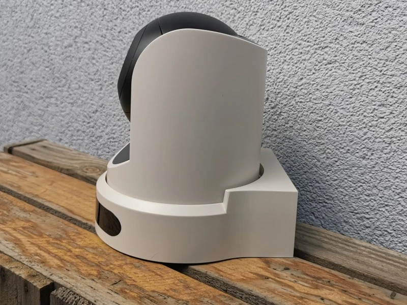

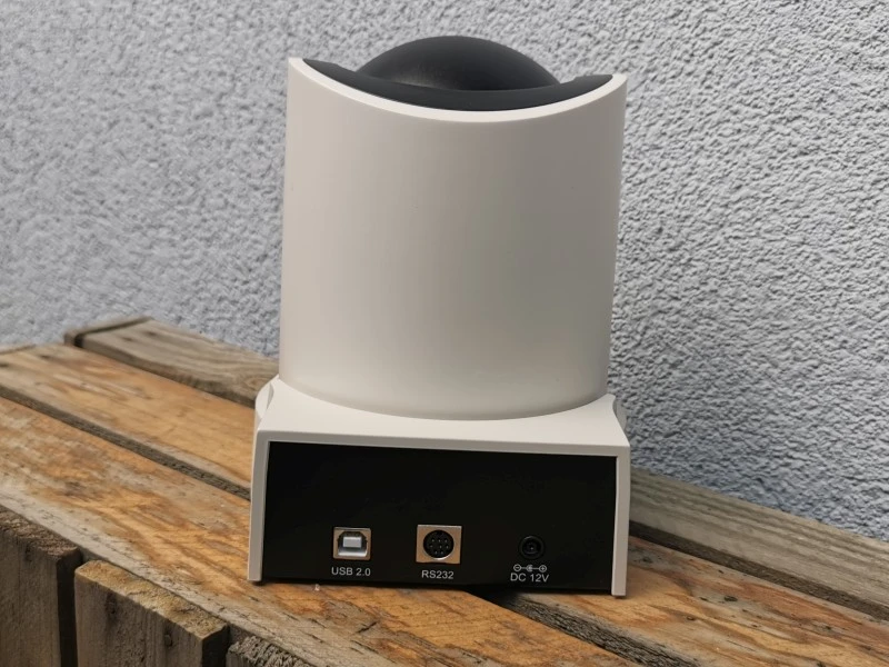

Z tyłu Alio PTZ10xFHD producent umieścił port USB (taki jak w drukarce), złącze zasilania oraz port interfejsu sterowania RS232. Odpowiedniego przewodu w zestawie nie ma, ale jak już wspomniałem: do zawiadywania funkcjami kamery wystarczy pilot.

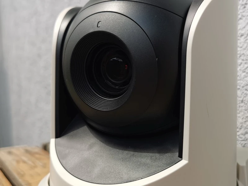

Tym, co z miejsca zwraca uwagę w kamerze jest imponujący obiektyw z 10-krotnym zoomem optycznym. Z poziomu pilota prowadzący konferencję może obracać okiem kamery i kierować ją na dowolnego jej uczestnika, gdy ten akurat zabiera głos lub na planszę z prezentacją, którą chcemy pokazać osobom „po drugiej stronie”. Tak duże i całkowicie bezstratne (!) powiększenie jest w stanie pokazać w szczególe nawet osobę siedzącą dobrych kilka, kilkanaście metrów od obiektywu. Jasność obiektywu wynosi od f/1.8 do f/2.8, a więc ten pozostaje jasny nawet przy dużym zoomie. To ogromna zaleta. Ogniskowa wynosi od 5.13 mm do 46.3 mm na maksymalnym zbliżeniu.

Ogromnym atutem z punktu widzenia wykorzystania w biznesie jest opcja zapamiętywania presetów kamery. Przydaje się to zwłaszcza wtedy, gdy kamera jest przytwierdzona w jakimś miejscu pomieszczenia na stałe – na suficie lub na ścianie. Sprzęt daje możliwość zapisania w pamięci aż 255 różnych ustawień obiektywu w taki sposób, aby wywołać je jednym, dwoma lub trzema kliknięciami pilota. To przydatne w sytuacji, gdy chcemy kierować oko kamery na konkretne miejsce przy stole. Dokładność presetów wynosi aż 0,1 stopnia, więc o precyzję nie ma co się obawiać.
