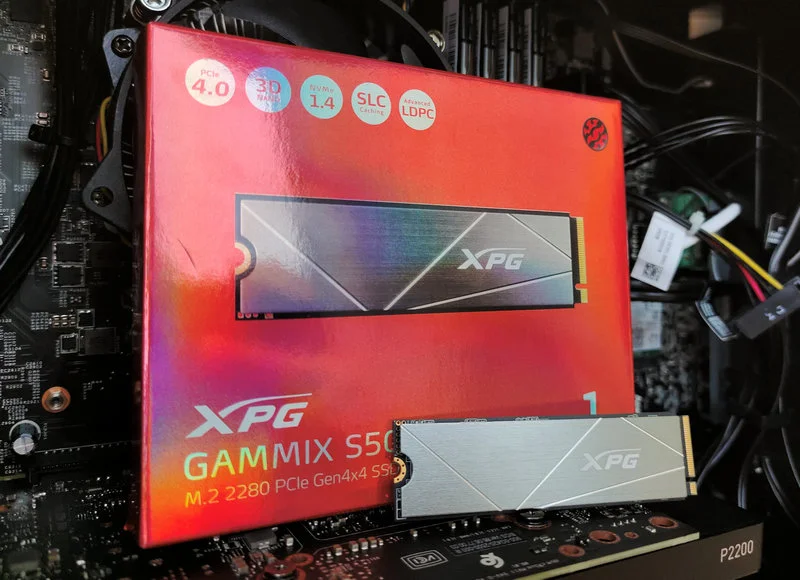

Na rynku znajdziemy coraz więcej dysków SSD wykorzystujących możliwości magistrali PCI-Express 4.0 x4, problem w tym, że ich ceny wciąż są bardzo wysokie i mocno odbiegają od stawek za pamięci starszej generacji. ADATA postanowiła wprowadzić produkt, który nie zrujnuje budżetu, a jednocześnie pozwoli wykorzystać możliwości PCIe Gen4x4. Poznajcie XPG Gammix S50 Lite, który jest bohaterem niniejszej recenzji.
ADATA XPG Gammix S50 Lite – niedrogi i wydajny SSD

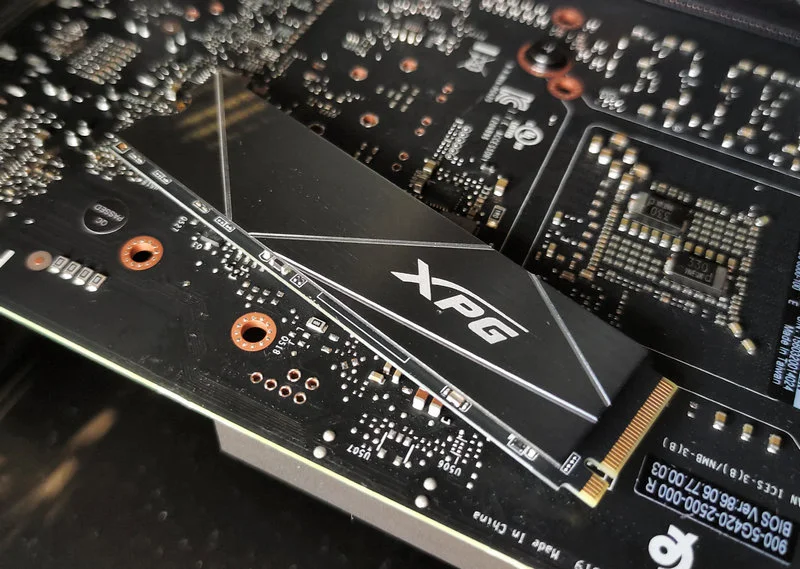

XPG Gammix S50 Lit zasilany przez najnowszy czterokanałowy kontroler SM2267 NVMe 1.4 SSD firmy Silicon Motion, pamięć DDR4 DRAM (1GB) i 96-warstwowe kości pamięci Micron 3D TLC NAND firmy Micron działające z bardzo dużą szybkością.
Takie zestawienie sprzętowe pozwala dyskowi oferować wysoką wydajność wykraczającą poza możliwości PCIe 3.0 przy zachowaniu rozsądnej ceny.
2021-02-03 160305

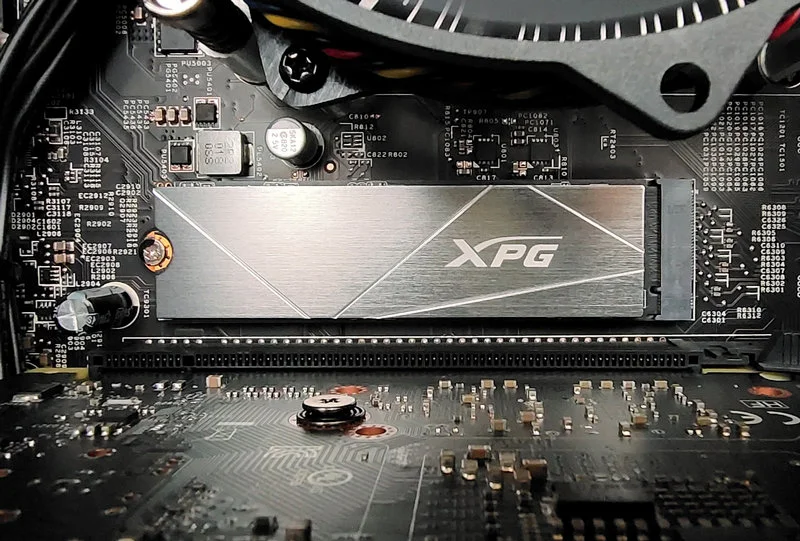

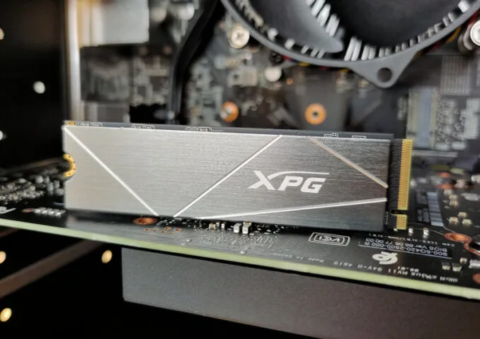

Sama konstrukcja nie wyróżnia się specjalnie wyglądem. Dysk jest prosty i schludny bez podświetlenia RGB czy dużego radiatora. Charakterystycznym elementem jest specjalna płytka wykonana z aluminium, która ma nie tylko walory wizualne, ale odpowiada również za odprowadzanie ciepła.
2021-02-03 092821
Warto też wspomnieć, że dysk obsługuje technologię kodu LDPC (ang. Low Density Parity Check) do wykrywania i korekty szerokiego zakresu błędów danych, co powinno zapewnić dokładność transferu danych. Dodatkowo dzięki obsłudze ochrony danych E2E (ang. End-to-End), technologii RAID Engine i 256-bitowego szyfrowania AES dysk S50 Lite zapewnia odpowiednie bezpieczeństwo danych.

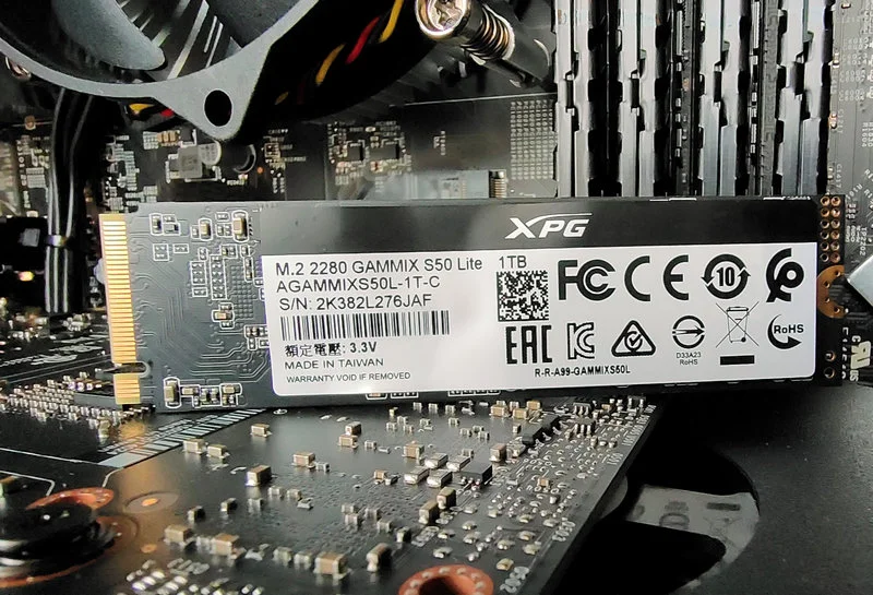

Specyfikacja ADATA XPG Gammix S50 Lite:
  • Pojemność: 1 TB
  • Format: M.2 2280
  • Pamięć flash: 3D NAND
  • Wymiary (D x S x W): 80 x 22 x 4,3 mm
  • Waga: 10 g
  • Interfejs: PCIe Gen4x4
  • Odczyt sekwencyjny: do 3900 MB/s
  • Zapis sekwencyjny: do 3200 MB/s
  • IOPS losowego odczytu 4KB: do 490K
  • IOPS losowego zapisu 4KB: do 540K
  • Temperatura działania: od 0°C do 70°C
  • Temperatura przechowywania: od -40°C do 85°C
  • Odporność na wstrząsy: 1500 G/0,5 ms
  • MTBF: 2 000 000 godzin
  • Liczba zapisanych terabajtów (TBW): 1480 TB
  • Gwarancja: 5-letnia ograniczona gwarancja

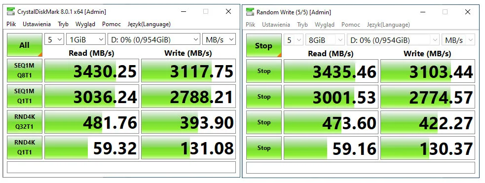

Jak już wspomniałem, nośnik wykorzystuje magistralę PCI-Express 4.0 x4, a deklarowany przez producenta odczyt sekwencyjny wynosi do 3900 MB/s. W przypadku zapisu jest to do 3200 MB/s.
Test wydajności przeprowadziliśmy na komputerze Acer ConceptD 300 z procesorem Intel Core i5-10400F i systemem Windows 10 Pro 64-bit. Wyniki przedstawiają zatem wydajność dysku z wykorzystaniem PCI-Express 3 x4.
2021-02-03 094819
Dysk ADATA XPG Gammix S50 Lite został przetestowany w kilku popularnych benchmarkach wyciągając nawet ponad 3430 MB/s przy odczycie i 3117 MB/s dla zapisu.
