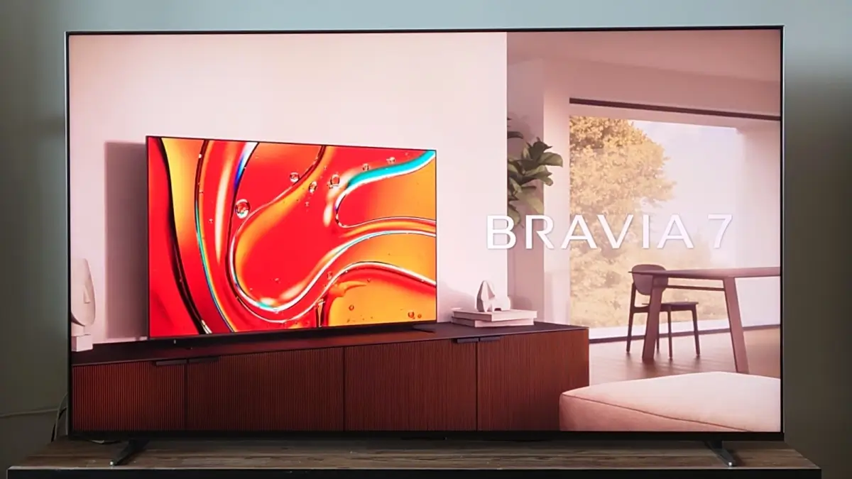

Po krótkiej refleksji dochodzę to wniosku, że – mówiąc kolokwialnie – nie kupuję wytłumaczenia Sony. Jednakże muszę w tym miejscu stwierdzić, aby w sposób uczciwy i obiektywny podejść do zaistniałej sytuacji, że występujące szumy emitowane przez głośniki tweeter nie mają dużego natężenia. Siedząc przed telewizorem w odległości np. 2 – 2,5 metra nie były one słyszalne. Problem pojawia się w momencie, w którym znajdujemy się w niewielkiej odległości od jednostek wysokotonowych.
Według Sony szumy mieszczą się w normalnym zakresie. I tu pojawia się jedno z wielu pytań: a dlaczego szumy w ogóle występują? Czyżby błędy inżynierskie lub użycie podzespołów dość przeciętnej jakości? Dziwna sprawa, gdyż tego typu problemy można spotkać w urządzeniach określanych mianem chińszczyzny. Oczekiwałbym – ba, wymagałbym – większej skrupulatności w trakcie projektowania, a następnie wykonania produktu od firmy, która co by nie mówić ma bardzo duże doświadczenie w segmencie premium oraz wyspecjalizowany dział R&D.
