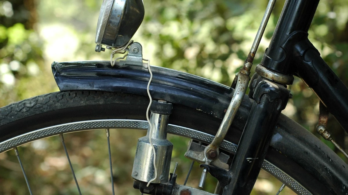

To dość zaskakujące, jak wielu ludzi na świecie zadaje sobie te same pytania – niektórzy nie próbują nawet poszukiwać na nie odpowiedzi. W dzieciństwie z pewnością nie raz widzieliście przy przednim kole rowerowym intrygujący srebrny przedmiot, którego fragment przyciśnięty był do opony i obracał się wraz z nią. Być może jeździliście na rowerze weń wyposażonym i zauważyliście, że pedałowanie na nim jest cięższe niż na innym rowerze o tym samym przełożeniu. Ten tajemniczy gadżet to dynamo rowerowe – do czego służy i jak działa?
Do czego służy dynamo rowerowe?

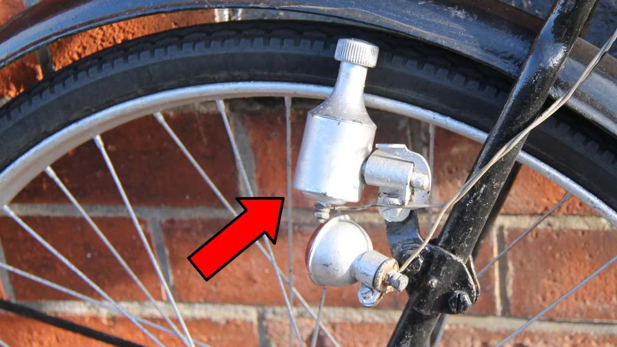

Nawet jeżeli wiecie, że omawiany przedmiot to dynamo rowerowe, zapewne nie wiecie tego, że jego wynalazcą jest Nikola Tesla. Dynamo to tak naprawdę kompaktowa prądnica prądu przemiennego, której zadaniem jest przetwarzanie energii mechanicznej w elektryczną. To właśnie dlatego pedałowanie na rowerze z dynamem jest odczuwalnie cięższe – ruchem koła napędzacie też dodatkowy mechanizm.

Dynamo rowerowe składa się z kilku elementów, z czego głównymi jest wirnik (magnes trwały) oraz stojan, gdzie znajduje się uzwojenie otoczone magnetowodem. To właśnie on przełącza kierunek pola magnetycznego przy obrocie magnesu. Siłę elektromotoryczną indukuje zmienne względem uzwojenia pole magnetyczne obwodu elektrycznego, będące źródłem płynięcia prądu elektrycznego, umożliwiające żarówce świecenie.
Klasyczne dynamo rowerowe generuje nie tylko opór, ale też hałas. W dzień można było odsunąć rolkę dynama od koła, dzięki czemu opór i hałas ustawały. Z czasem producenci rowerów zaczęli integrować prądnice w przedniej piaście roweru. To rozwiązanie o znacznie większej sprawności, spotykane dziś na przykład w rowerach miejskich, wynajmowanych na minuty. Jest bezobsługowe.
