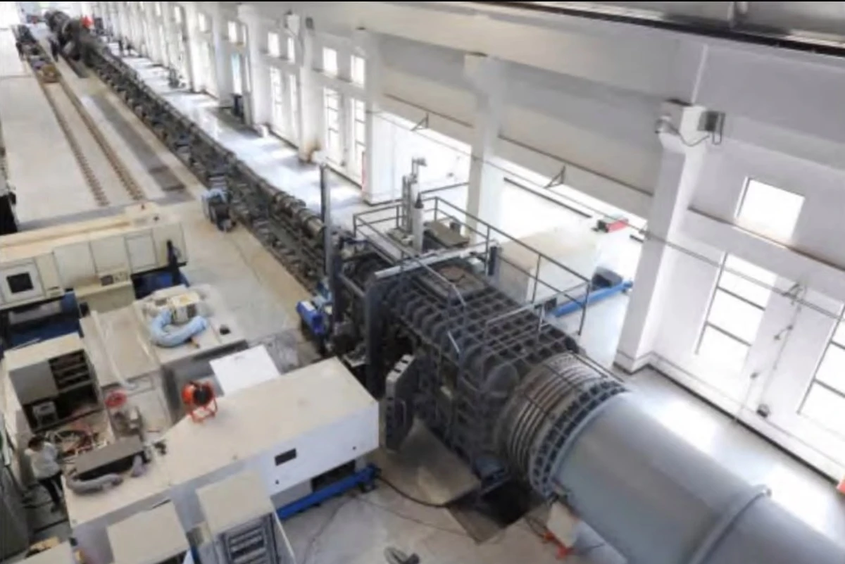

Jak informują naukowcy, testowy tunel jest około dwa razy większy niż obiekty tego samego typu powstałe na Zachodzie. Jego średnica wynosi 80 centymetrów. Tłok napędzający wiatr w tunelu cechuje zaś charakterystyczna konstrukcja i masa na poziomie aż 840 kilogramów. To właściwie najcięższy tłok zastosowany w tunelu aerodynamicznym.
chiny-tunel
chiny-tunel.jpg Chiński tunel aerodynamiczny ze swobodnym tłokiem, w którym wiatr rozpędza się do 33-krotności prędkości dźwięku. | Źródło: Chińskie Centrum Badań i Rozwoju ds. Aerodynamiki
Tłok zbudowano z nowatorskich materiałów, dzięki czemu jest bardzo wytrzymały i przeszedł wiele wymagających, wielokrotnych testów. Jego wysoka wytrzymałość jest bardzo istotna, ponieważ jest on poddawany działaniu ciśnienia 10 tysięcy razy większego niż siła grawitacji i porusza się z prędkością 540 kilometrów na godzinę.
Co ciekawe, chiński obiekt to podobno coś więcej niż tylko powiększona wersja australijskiego tunelu. Badacze twierdzą, że połączenie tunelu ze zbiornikiem azotu, które wibrują wspólnie gdy tłok się porusza, mogło wpływać negatywnie na precyzję testów. Dlatego ten problem zniwelowano, pokrywając rurę uruchamiającą tłok komponentem magazynującym azot. Odmieniony design pozwolił na dodatek zmniejszyć rozmiar i złożoność placówki.
