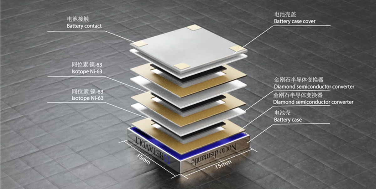

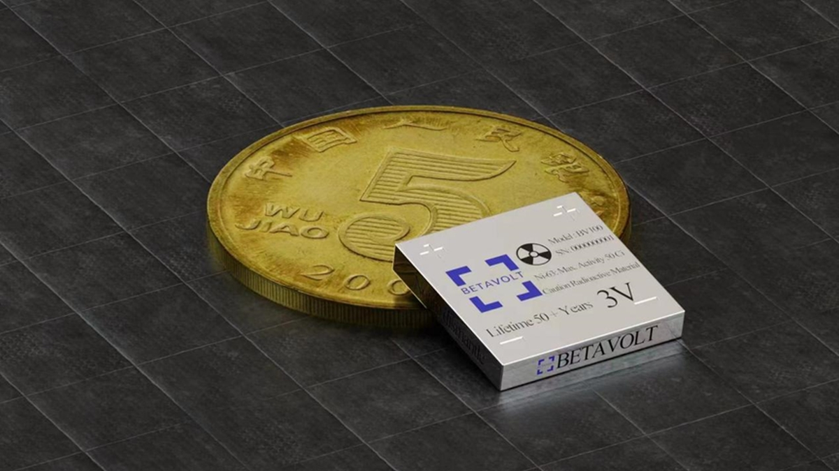

BV100, bo taką nazwę nosi omawiana jądrowa bateria, jest mniejsza od monety. Jej wymiary to bowiem 15 x 15 x 5 milimetrów, a dostarcza ona 100 mikrowatów energii. Jej źródłem energii jest radioaktywny izotop niklu – nikiel-63, który na drodze rozpadu beta zamienia się w miedź. W wyniku tego rozpadu powstaje między innymi elektron, co jest informacją kluczową.
Jądrowa bateria firmy Betavolt wykorzystuje warstwy półprzewodnika, by wychwytywać elektrony powstające na drodze rozpadu niklu-63 i przeprowadzać je przez akumulator w zorganizowany sposób.

Bateria jądrowa
Budowa baterii Betavolt BV100. | Źródło: Betavolt
