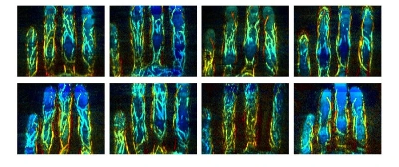

Dotychczas prototyp systemu został przetestowany z udziałem 36 osób. Z pomocą urządzenia przeskanowano po 4 palce na każdej z ich rąk. W ten sposób wykazano, że dokładność tego typu zabezpieczenia biometrycznego wynosi 99 procent.
skan-palcow
Zeskanowane z pomocą nowego systemu układy żylne palców ośmiu różnych osób. Różne barwy reprezentują naczynia położone na różnych głębokościach. | Źródło: Jun Xia/ Uniwersytet Nowojoski w Buffalo.
„Opracowana przez nas metoda biometrycznego uwierzytelniania poprzez trójwymiarowe skanowanie żył palców w 3D zapewnia poziomy specyficzności i jakości zabezpieczeń, osiągnięcie których do tej pory nie było możliwe.”, powiedział dr. Jun Xia, jeden z twórców systemu. „Dlatego że nie ma dwóch osób, które mają dokładnie ten sam trójwymiarowy układ żył, sfałszowanie uwierzytelniania biometrycznego żył wymagałoby stworzenia dokładnej repliki żył palców danej osoby w 3D, co w zasadzie nie jest możliwe.”
