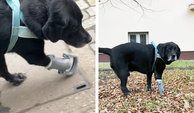

„Chciałem, aby tworzone przeze mnie protezy poprawiały jakość życia zwierzęcia, które będzie ich używać” – powiedział. Działania swoje zaczął od stworzenia protez dla piesków o imionach Leto i Soni, ofiar wypadków drogowych. Po początkowych próbach outsourcingu części, postanowił samodzielnie drukować protezy na specjalnej drukarce 3D Zortrax Inventure.

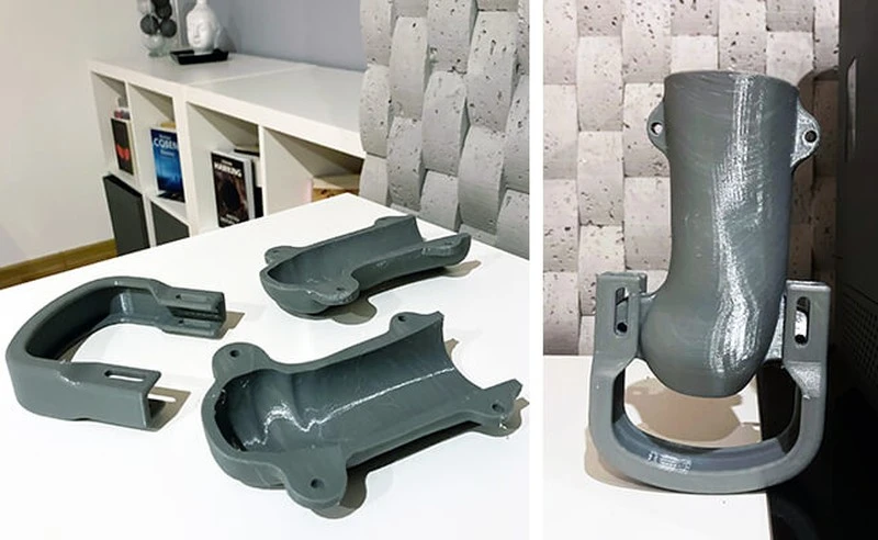

Protezy są niemal w całości drukowane w 3D na Zortrax Inventure Macieja. Szczepański drukuje obejmę na kikut kończyny oraz element stykający się z podłożem. W komunikacie prasowym czytamy, że student korzysta z opcji „Support hybrydowy”, która pozwala mu zaoszczędzić na materiale podporowym podczas druku w trybie podwójnej ekstruzji. Filamenty, które Maciej wykorzystuje w swoim projekcie to Z-PETG o zwiększonej wytrzymałości, Z-ULTRAT i Z-SUPPORT Premium.
protezy 3d dla pieskow 1
Źródło: Zortrax
„Po zakończeniu druku Maciej umieszcza model w Zortrax DSS Station w celu rozpuszczenia podpór i jest to w zasadzie jedyny etap obróbki, jaki stosuje w tym projekcie. Na koniec za pomocą śrub skręca ze sobą trzy elementy protezy i umieszcza warstwę materiału w obejmie, aby zwiększyć komfort psa. W tym momencie proteza jest gotowa do noszenia przez psa” – dowiadujemy się.
