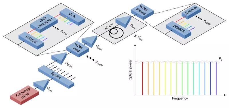

Naukowcy wykorzystali pojedynczy czip fotoniczny podłączony do 37-rdzeniowego kabla światłowodowego, demonstrując wspomnianą transmisję danych na poziomie 1,84 petabitów/s na odległości 7,9 kilometra.
Europejscy badacze byli w stanie osiągnąć ten rekordowy transfer poprzez podzielenie strumienia danych na 37 sekcji, po jednej na każdy rdzeń kabla światłowodowego. Następnie każdy z tych kanałów został podzielony na 223 porcje danych reprezentowanych przez różne częstotliwości w widmie elektromagnetycznym za pomocą „grzebienia częstotliwości”. W ten sposób dane były przesyłane na różnych częstotliwościach jednocześnie bez zakłóceń.
Demonstracja siły
Jak wyjaśnia Jørgensen, żadna istniejąca obecnie technologia komputerowa nie może dostarczyć ani odebrać tak dużej ilości danych. Naukowcy w ramach eksperymentu przesyłali przez wszystkie kanały jedynie „dane pozorne”, a następnie testowali dane wyjściowe po jednym kanale za każdym razem, aby potwierdzić, że dane rzeczywiście zostały wysłane i można je odzyskać w oryginalnej formie.
Według Jørgensena cały system zaprojektowany do ich eksperymentu wymaga ciągłego wypalania pojedynczego lasera, dzielnika częstotliwości i oddzielnych urządzeń do kodowania danych w strumieniach wyjściowych. Wszystko to można zintegrować w jednym chipie, zapewnił naukowiec.
