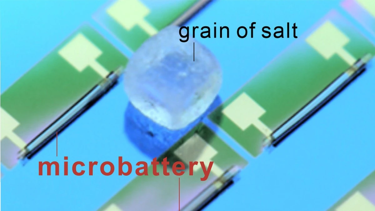

Mikrobaterię opracowaną przez uczonych z Niemiec można rozmiarami porównać do ziarenka soli. | Źródło: Jacob Müller

W związku z powyższym wynalazcy nowej mikrobaterii umieścili między dwoma mikroczipami, pokrytymi bardzo cienką warstwą elektrod, elektrolit stały. Problem w tym, że stały elektrolit nie jest tak wydajny jak elektrolity ciekłe. Dlatego tworząc mikrobaterię uczeni inspirowali się origami. Zwijając płaski stos akumulatorów niczym roladę, naukowcy zdołali zmieścić znacznie więcej elektrolitu w ciasnej przestrzeni. Co ciekawe, na podobnej koncepcji bazują akumulatory wykorzystywane w samochodach Tesli.
Inteligentne rozwiązanie problemu
W skali milimetra sześciennego niezwykle trudno jest zwinąć cienkie i kruche materiały do wymienionego kształtu pod wpływem ciśnienia zewnętrznego. Na szczęście, istnieje sposób na to, by te zwinęły się samodzielnie, wykorzystując technikę „mikro-origami”. Wystarczy rozciągnąć materiał i nagle zwolnić napięcie i voila – mamy rulon. Tego sposobu użyli uczeni.
Z pomocą powyższej metody naukowcy zdołali zwinąć prototypową mikrobaterię do rozmiaru zaledwie 0,04 milimetra kwadratowego. W ten sposób zapewniono jej pojemność osiem razy większą niż pojemność płaskiej baterii o podobnych rozmiarach.
