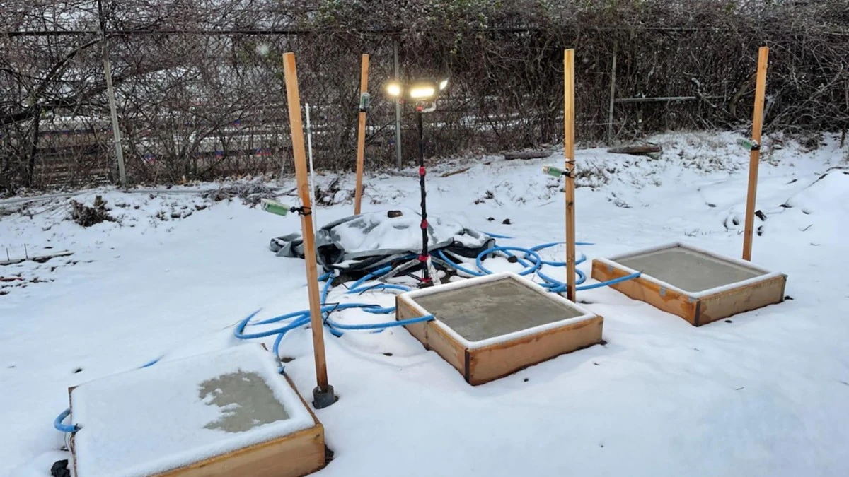

Potem naukowcy wylali z użyciem swoich form betonu oraz klasycznego betonu trzy betonowe płyty o wymiarach 76 x 76 cm. Oczywiście dokonano tego na zewnątrz, na terenie kampusu Uniwersytetu Drexel. Potem to, co działo się z płytami monitorowano z pomocą kamer i termicznych czujników – przez kilka lat. Na przestrzeni tego czasu temperatura otoczenia spadała poniżej zera wielokrotnie. Wielokrotnie miały też miejsce opady śniegu.
Okazało się, że dzięki obecności parafiny beton zmiennofazowy utrzymywał temperaturę swojej powierzchni na poziomie od 5,6 do 12,8 stopni Celsjusza, gdy temperatura otoczenia spadała poniżej zera, nawet przez 10 godzin. Uwalniane przez beton ciepło wystarczało do topienia ponad pół centymetra śniegu na godzinę.
