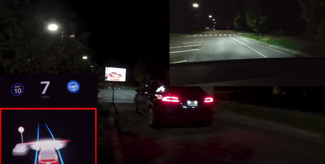

Naukowcy z Uniwersytetu Ben Guriona w Beer Szewie w Izraelu przez ostatnie dwa lata bardzo intensywnie testowali możliwości Autopilota Tesli. Ich wysiłek nie poszedł na marne, bo w trakcie poszukiwań podatności udało im się opracować sposób na przymusowe zatrzymanie Tesli. Okazuje się, że wystarczy wyświetlić na ułamek sekundy na drodze postać lub znak drogowy, a Model X hamuje bez ostrzeżenia. Teraz dowiadujemy się, że do tego samego triku można wykorzystać multimedialne bilbordy.

Pierwsze symulacje z początku 2020 roku wykonywano na Modelu X, który wyposażony był w zestaw składający się z (wtedy) najnowszej wersji Autopilota o oznaczeniu HW2.5 oraz systemu Mobileye 630. Po wyświetleniu sylwetki pieszego na drodze samochód automatycznie się zatrzymywał. Co więcej, system udawało się równie skutecznie oszukiwać poprzez projekcję znaku z ograniczeniem prędkości.
Ostatnie testy odbyły się z Teslą, której Autopilot zaktualizowano do wersji WH3. Co prawda do badania wykorzystywano ekran wielkości telewizora, jednak jak zapewniają naukowcy, formułę można rozszerzyć do cyfrowych bilbordów. Eksperymenty dowodzą, że Teslę można oszukać znakiem, który pojawi się na 0,42 sekundy np. w trakcie emisji reklamy burgerów.

Tesla automatycznie zatrzymuje się po wykryciu znaku. | Źródło: Ben Gurion University
