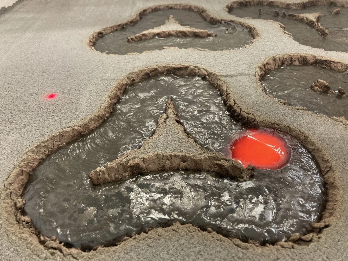

Metoda ma polegać na topieniu powierzchni Księżyca z użyciem skupionego światła i tworzeniu kształtów zbliżonych do trójkątów. Kształty te można by potem ze sobą łączyć, budując utwardzone drogi i nie tylko.
Naukowcy z powodzeniem przetestowali opisany proces, z wykorzystaniem wspomnianego molekularnego lasera i symulowanej gleby księżycowej.  Jak prezentowały się rezultaty eksperymentów? Tak w tej kwestii wypowiedział się Advenit Makaya, inżynier materiałów w Europejskiej Agencji Kosmicznej (ESA):
„Uzyskany materiał jest podobny do szkła i kruchy, ale poddawany będzie głównie działaniu sił ściskających skierowanych w dół. Nawet jeśli będzie się niszczyć, nadal będziemy mogli go używać i go naprawiać, jeśli będzie to konieczne.”
Pojedyncza warstwa księżycowego szkła wytopionego z regolitu ma mieć około 1,8 centymetra grubości. Budowane drogi i inne konstrukcje będą mogły składać się z więcej niż jednej warstwy takiego szkła, jeśli będzie trzeba.

Czy proponowana metoda ma jakiekolwiek słabe strony? Najważniejszą będzie najpewniej jej czasochłonność. Naukowcy szacują, że lądowisko o powierzchni 100 metrów kwadratowych i grubości 2 centymetrów można by zbudować z jej pomocą w ciągu 115 dni. Nie należy też z zresztą zapominać, że skupianie na Księżycu światła słonecznego do wiązki laserowej nie będzie tak łatwe, jak się wydaje.
