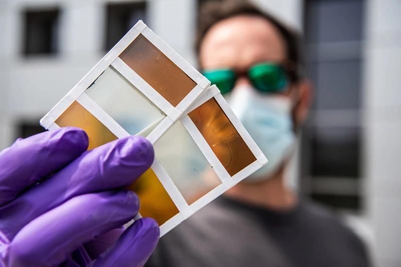

Próbki termochromowych, fotowoltaicznych szyb z NREL. | Źródło: Dennis Schroeder/NREL
Badacze z NREL sięgnęli po obydwie spośród wymienionych technologii. Uczeni połączyli je ze sobą, tworząc „termochromową, fotowoltaiczną” szybę, która pod wpływem światła słonecznego o dużym natężeniu ciemnieje i zaczyna generować energię elektryczną.
Wachlarz barw i funkcji
Omawiana szyba wykonana jest z cienkiej warstwy perowskitu umieszczonej między dwiema taflami szkła. Do szpar między tymi materiałami wprowadzona jest para wodna. Gdy temperatura szyby rośnie, para wodna sprawia, że kryształy perowskitu zmieniają swoje położenie, tworząc łańcuchy, potem arkusze, a potem sześciany. To sprawia, że kolor szyby się zmienia, ciemnieje. Wówczas ta częściowo blokuje wnikanie światła do mieszkania, zapobiegając jego ogrzewaniu się, a w tym samym czasie generuje energię elektryczną.
Gdy temperatura szyby osiąga wartości od 35 do 46 stopni Celsjusza, jej kolor zmienia się kolejno z bezbarwnego na żółty, z żółtego na pomarańczowy, z pomarańczowego na czerwony i z czerwonego na brązowy. Każda taka zmiana trwa około siedem sekund. To znacznie krócej niż w przypadku poprzedniego prototypu badaczy z NREL.
