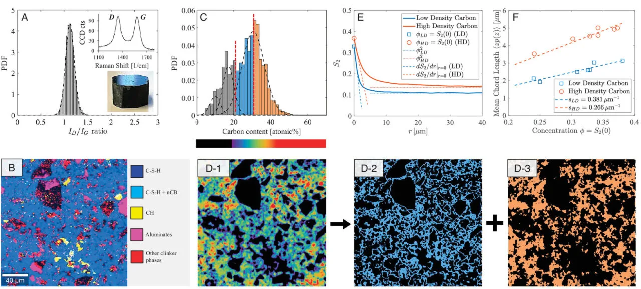

Korelacyjna analiza EDS/ Źródło: Damian Stefaniuk MIT

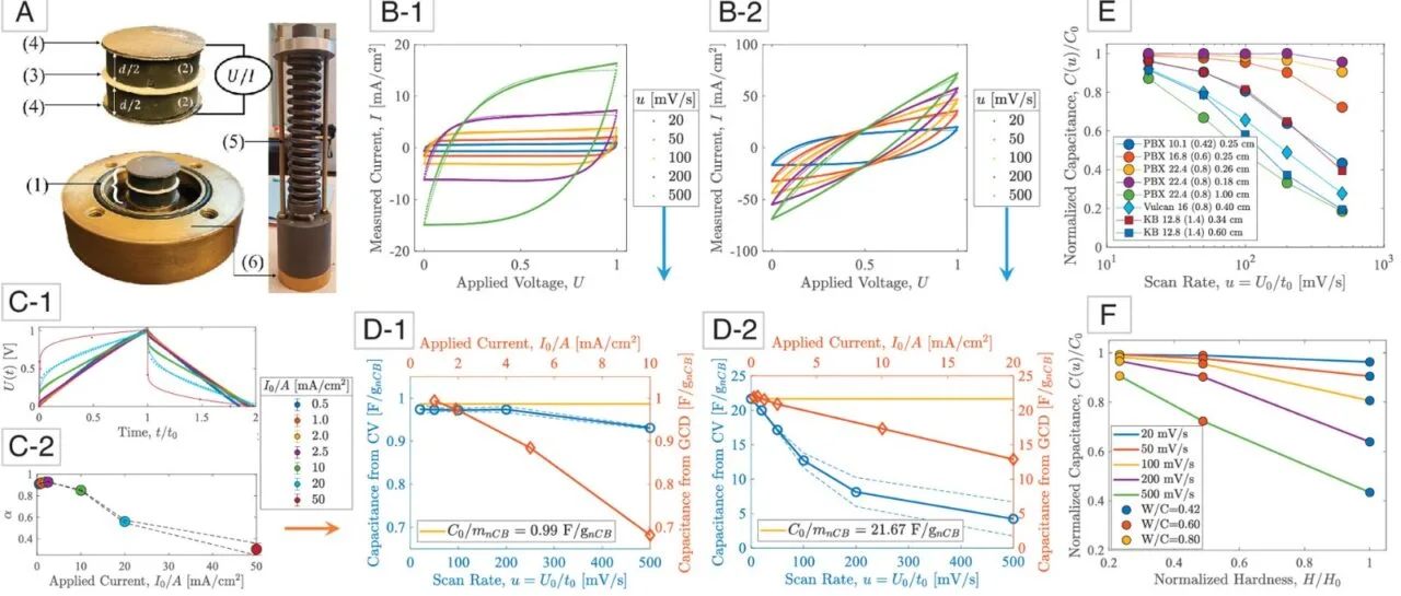

Pomiary i analiza pojemności / Źródło: Damian Stefaniuk MIT
