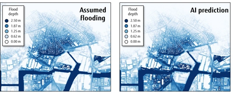

Możliwości sztucznej inteligencji sprawdzono na podstawie symulacji potężnego trzęsienia ziemi oraz tsunami, które miałoby uderzyć w Zatokę Tokijską. Przewidywania przez nią dokonane odpowiadały tym pochodzącym z Kancelarii Rządu Japonii.
si-tsunami-2
Porównanie między przewidywanym stanem powodzi, do której doszłoby w Zatoce Tokijskiej po uderzeniu hipotetycznej fali tsunami okiem Kancelarii Rządu Japonii (obraz po lewej) oraz sztucznej inteligencji zespołu uczonych z Fujitsu, Uniwersytetu Tohoku oraz Instytutu ds. Badań nad Trzęsieniami Ziemi Uniwersytetu Tokijskiego (obraz po prawej).
