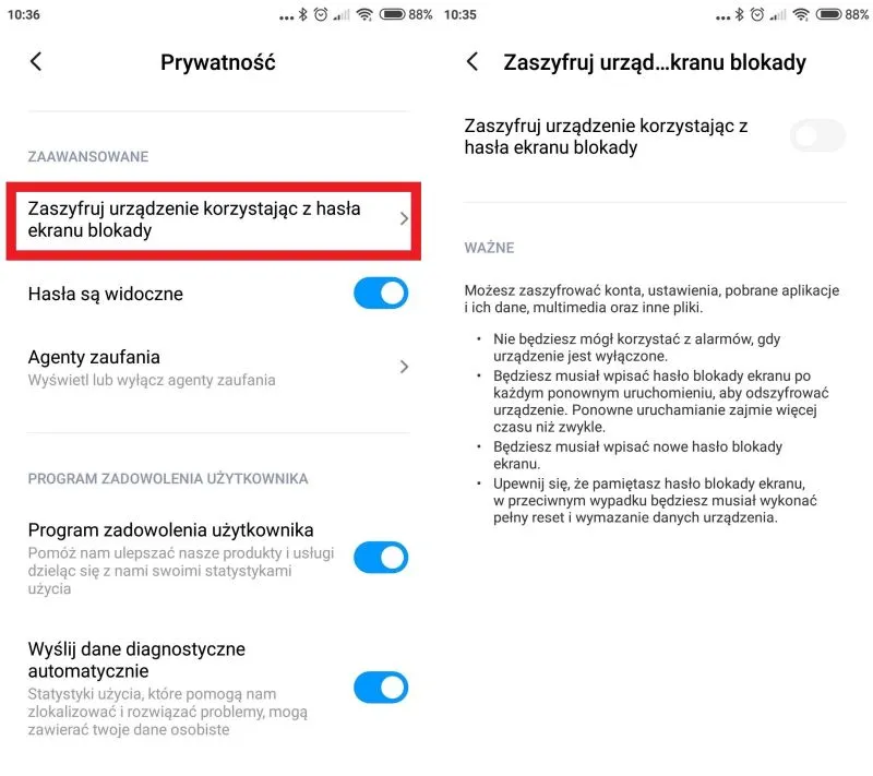

Uruchom szyfrowanie
W pierwszej kolejności zalecane jest przeprowadzenie szyfrowania naszych danych. W skrócie: proces polega na konwersji plików i folderów do postaci losowych ciągów cyfr i liter. Bez klucza, czyli kodu PIN lub hasła, kupujący teoretycznie nie będzie w stanie ich odtworzyć do pierwotnej formy. Należy zaznaczyć, że rozwiązanie jest przydatne nie tylko przy sprzedaży, ale także chroni naszą prywatność w przypadku ewentualnej kradzieży lub zagubienia urządzenia. Oczywiście nie obyło się bez wad – starsze urządzenia z niezbyt szybkimi podzespołami mogą wyraźnie wolniej działać.
bezpieczne usuwanie1Opcje szyfrowania dostępne w Androidzie 7. | Źródło: zrzut ekranu
Żeby uruchomić funkcję (w zależności od producenta oraz wersji systemu), powinniśmy jej poszukać w opcjach prywatności lub zabezpieczeniach. Najłatwiejszym sposobem na znalezienie szyfrowania będzie jednak wpisanie frazy w pole wyszukiwania z pozycji ustawień. Należy się jednocześnie nastawić, że sam proces może potrwać dłuższą chwilę, dlatego wymagana będzie naładowana bateria lub podpięcie pod ładowarkę. W przypadku nowszych urządzeń (np. Samsunga) może się też okazać, że opcja w ogóle nie jest dostępna. Dlaczego? Po prostu nasze dane szyfrowane są domyślnie.

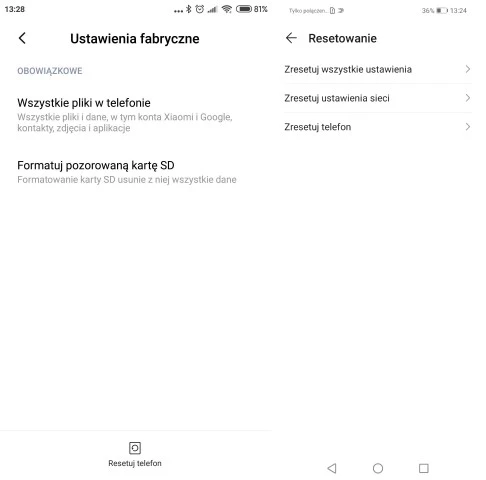

Zresetuj do ustawień początkowych
Resetowanie do ustawień fabrycznych (czasami nazywane usuwaniem danych) zwykle należy do pierwszej czynności, jaką robimy przed przekazaniem sprzętu kupującemu. Nie wszyscy jednak wykonują ten krok poprawnie. Niemała w tym zasługa samych producentów, którzy potrafią oferować kilka tak samo brzmiących opcji. Przykładowo w Huaweiu z nakładką EMUI 10.1.1 w zakładce Resetowanie znajdziemy kolejno Zresetuj wszystkie ustawienia, Zresetuj ustawienia sieci i Zresetuj telefon. Która z nich zapewnia skuteczne wymazanie wszystkich prywatnych zbiorów? Okazuje się, że tylko ta ostatnia.
bezpieczne usuwanie 2Po lewej stronie Android 7 (MIUI), po prawej Andorid 10 (EMUI) | Źródło: zrzut ekranu
Żeby rozpocząć usuwanie, w pierwszej kolejności zostaniemy poproszeni o wprowadzenie kodu PIN do logowania. Sam proces potrwa chwilę, a potwierdzeniem ukończenia będzie restart smartfona oraz wyświetlenie na ekranie prośby o wybór języka. Alternatywnie można także skorzystać z aplikacji służących do trwałego usuwania danych.
Wśród dostępnych pozycji znaleźć można takie rozwiązania jak Secure Wipe czy iShredder, które dodatkowo oferują m.in. czyszczenie kart pamięci.
