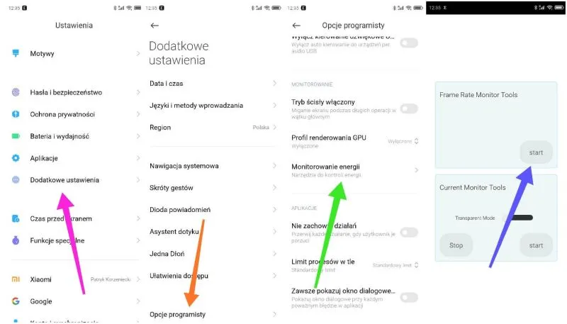

Licznik klatek znajdziecie w ustawieniach MIUI 12, a dokładniej w Opcjach Programisty (Ustawienia -> Dodatkowe ustawienia -> Opcje programisty -> Monitorowanie energii).
Jeśli go nie widzicie, to wejdźcie w Ustawienia -> O telefonie -> Pełna specyfikacja i klikajcie wersję MIUI do skutku.
W Monitorowaniu energii znajdują się się dwa kafelki – górny dotyczący monitorowania liczy klatek na sekundę, a drugi pobieranego przez smartfon prądu.

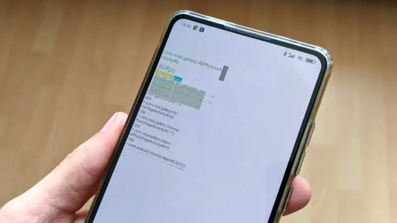

MIUI 12 po włączeniu opcji wyświetla w lewym górnym rogu odświeżanie ekranu, liczbę FPS-ów oraz wykres obrazujący ich zmianę w czasie. Po kliknięciu w interfejs wyświetla się przycisk umożliwiający jego zamknięcie. Oczywiście funkcja działa zarówno w grach, jak i programach oraz systemie.

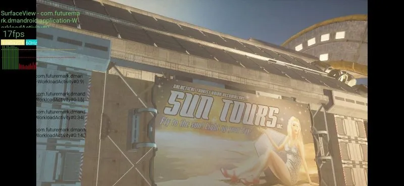

Sprawdziłem licznik w benchmarku 3DMark. Co tu dużo mówić – działa jak należy. Zauważyłem przy tym, że po zmniejszeniu klatkażu do 30 kl/s wykres zmiania kolor na czerwony sygnalizując problemy z płynnością. Jeśli smartfon wyciąga poniżej 50 kl/s, to staje się pomarańczowy.
MIUI 12 licznik FPSXiaomi zadbało o wizualny wykres. / Foto: Własne
Xiaomi moim zdaniem powinno trochę go dopracować – przy pierwszym uruchomieniu nie chciał zupełnie działać. Interfejs pokazywał stałe 60 kl/s, nawet wtedy, kiedy benchmark totalnie klatkował. Nie wiem z czego to wynikało. Po restarcie i ponownej próbie zaskoczyło. Poza tym licznik niepoprawnie wyświetla pionową rozdzielczość. Wyświetlacz mojego Xiaomi Mi 9T ma więcej niż 221 pikseli wysokości…
