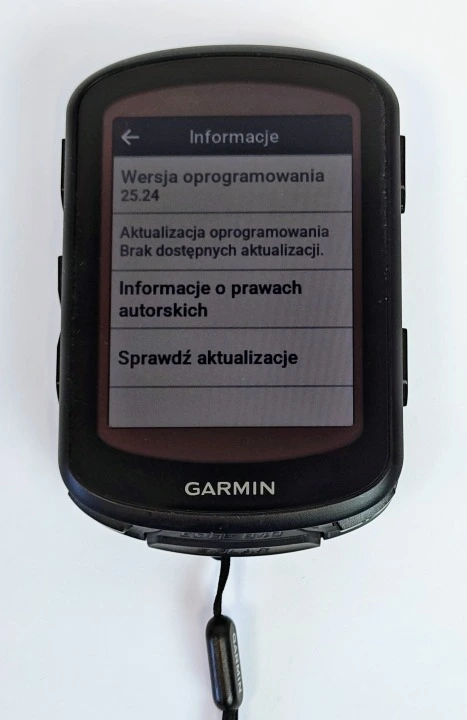

Update 25.24 (11.24) powinien być dostępny z poziomu urządzenia (Wi-Fi, Bluetooth):
Najnowszą wersję oprogramowania układowego dla komputerów rowerowych można również zainstalować za pomocą aplikacji Garmin Connect lub Garmin Express.
Przykładowo, dla Garmin Edge 840 Solar aktualizacja przebiegała w dwóch etapach. Od wersji 24.19 do 24.55 oraz od 24.55 do 25.24. Szacowany czas w obydwu przypadkach wyniósł niecałe 5 minut.
