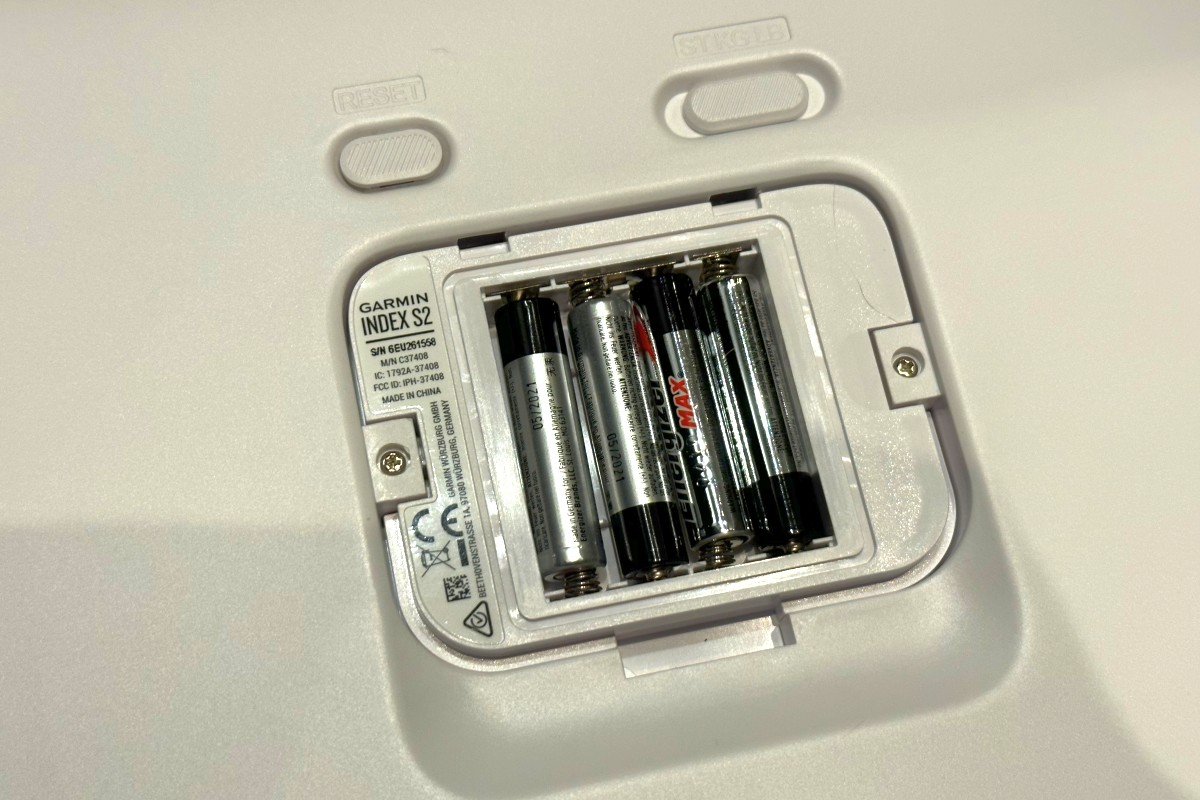

1. Na początek obróc wagę wyświetlaczem do dołu, kładąc ją uprzednio na przykład na szmatce, aby nie porysować jej powierzchni.
2. Otwórz pokrywę z bateriami. Wyjmij jedną baterię.
garmin index 2
3. Przyciśnij przycisk RESET i trzymając go włóż baterię z powrotem i odczekaj kilka sekund.

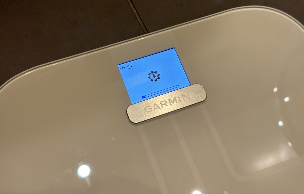

5. Klikaj przyciskiem RESET tak długo, aż na ekranie urządzenia pojawi się ikona koła zębatego.
garmin index 3
6. Przytrzymaj przycisk RESET aż ikony zaczną mrugać na ekranie.
Poczekaj cierpliwie, aż proces aktualizacji zakończy się pomyślnie. Może potrwać nawet 20 minut. W moim przypadku trwał zaledwie kilka minut.
