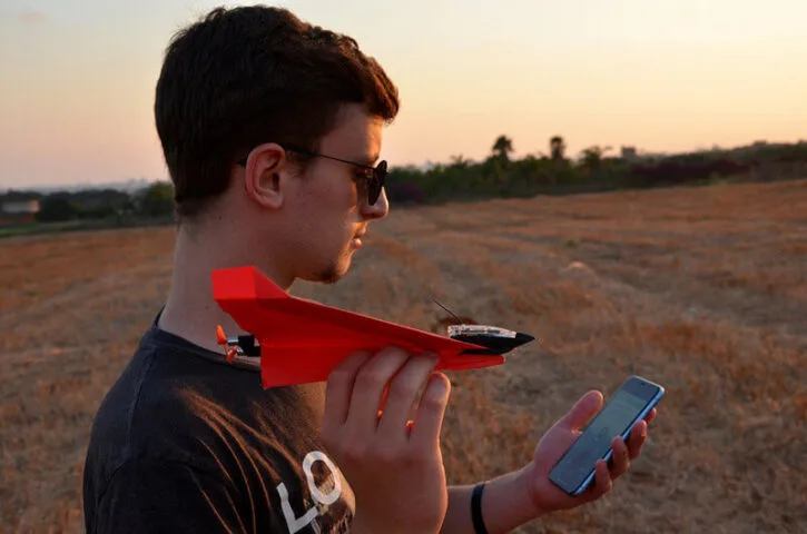

Czym w ogóle jest Powerup 4.0? Kolejnym ulepszeniem projektu łączącego w sobie parę śmigłowych silniczków, komputer pokładowy z łącznością Bluetooth i kamerą oraz opcjonalne elementy usztywnienia, a nawet kółka startowe czy części oświetlenia dla świetnego nocnego efektu. W zestawach możemy znaleźć też podstawkę i kilka sztuk papierowych modeli do własnego złożenia.
Powerup 4.0Aplikacja do sterowania i zbieraniania parametrów lotu modeli / foto. Shai Goitein @ Indiegogo

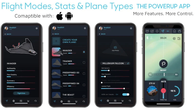

Całość sterujemy własnym smartfonem poprzez Bluetooth, gdzie mamy również dostęp do podglądu z kamerki. Samolot nie reaguje jeden do jednego na nasze komendy, a tak naprawdę, to komputer pokładowy przetwarza wszystkie parametry lotu i nanosi poprawki w taki sposób, aby papierowy aeroplan wykonał odpowiedni manewr. Mamy całą masę wspomagania. Jest to istotne chociażby z tego powodu, że papierowe samolociki są niedokładnie wykonane, więc inaczej miałyby problem z idealnie prostym lotem.

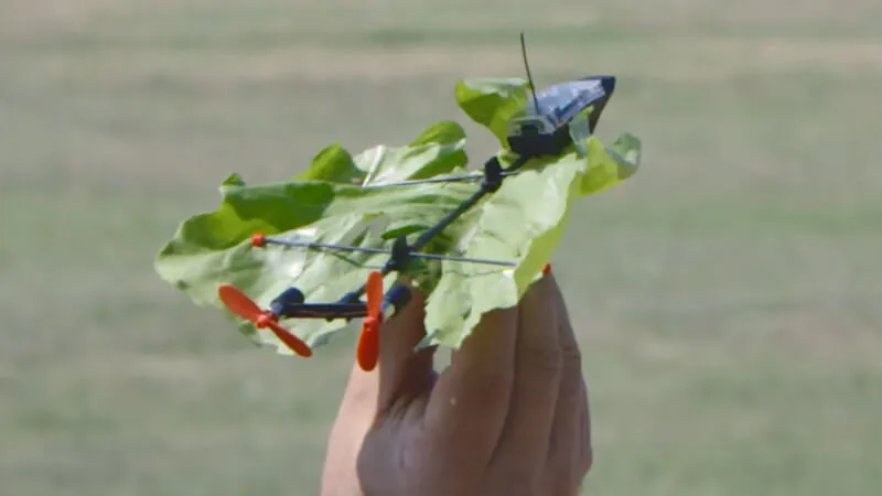

Podobnie jest z Powerup 4.0. Dzięki temu nie tylko polecimy niedokładnie wykonanym samolocikiem, ale też pogniecionym, z naderwanym skrzydłem czy takim o nie do końca dobrym kształcie aerodynamicznym. Ba, pomysłodawca projektu pokazuje, że da się latać nawet na liściu sałaty! Choć nie jest to jakiś imponujący lot. Komputer zapewnia asystę startu, stabilizację, korektę dla wiatru czy asystę prostego startu. Ważne, aby konstrukcja nie przekraczała wagi 10 g.

Przy okazji jednym kliknięciem można wykonać automatyczne akrobacje lotnicze takie jak beczka, pętla czy młot. Po każdym locie dostajemy też całe opracowanie danych, co pomoże w projektowaniu i ulepszaniu kolejnych samolocików. Przy dobrej konstrukcji, możemy uzyskać prędkość nawet 9 metrów na sekundę (32,4 km/h). Jedno ładowanie przez USB trwa 25 minut i wystarczy na 10 minut zabawy.
