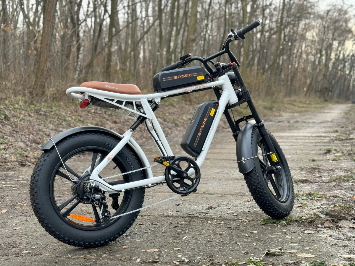

Engwe M20 to jedna z wielu propozycji w dość pokaźnej ofercie rowerów elektrycznych Engwe. W mojej ocenie najbardziej osobliwa. Swoim kształtem rower przypomina raczej motocykl. Od razu do głowy przychodzą na myśl porównania z lifestyle’owymi rowerami amerykańskiej marki Super73 i… Engwe wcale ich nie unika. Super73 jest jednak konstrukcją pozbawioną zawieszenia, natomiast Engwe M20 to typowy full z dwoma amortyzatorami – przednim oraz tylnym.
Engwe M20 opinia recenzja test
W sprzedaży znajdują się trzy warianty kolorystyczne Engwe M20 – czarny, biały i zielony. W moje ręce trafił najładniejszy i najtrudniejszy do utrzymania w czystości wariant biały z ładną, jasnobrązową kanapą. Cena Engwe M20 jest zależna od tego, czy wybierze się wariant z jedną baterią (4720 złotych), czy też dwoma (5845 złotych). Dopłata jest jak widać znacząca i wiele osób zostanie przy opcji z jedną baterią. Drugą można sobie później dokupić. Z jednej strony wydaje się, że tanio nie jest, z drugiej… Po pierwsze to rower z pełnym zawieszeniem, a po drugie rower elektryczny. Na pewno nie jest drogo. Zobaczcie sami na to, jak wygląda rynek.

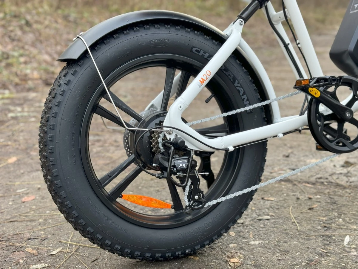

Engwe M20 jest niezłym „klocem”. Masa roweru to aż 34,8 kilograma, przez co musiałem pomóc kurierowi z jego wniesieniem do windy, a później do mieszkania. Sprzęt był świetnie zabezpieczony na czas transportu i częściowo rozebrany. Użytkownik musi go złożyć samodzielnie, w czym pomaga nie tylko papierowa instrukcja obsługi, ale też film instruktażowy. Prawdę mówiąc gdyby nie materiał wideo miałbym problem z poprawnym montażem przedniego koła (serio, to nie jest standardowe koło) i z tego co widziałem w sieci nie jestem w tym odosobniony.
To akurat tylne koło, jak widać.

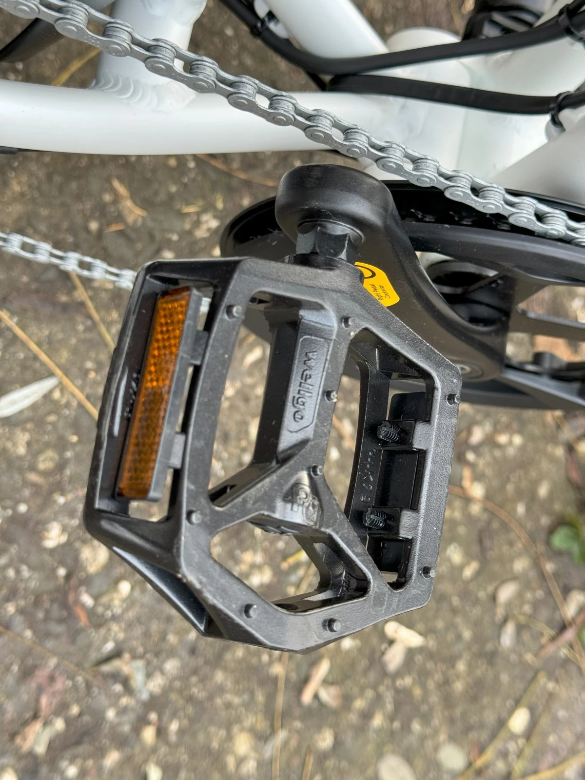

Tym, co zwróciło uwagę po wyjęciu elementów z pudła były właśnie zabezpieczenia. Niemal każdy element był owinięty grubą pianką, spiętą „trytytkami” i obłożony kartonem. Dodatkowo niektóre elementy zabezpieczono przed odgięciem pianką. Robota na pięć z plusem. W osobnym pudełku umieszczono dwie pokaźnych rozmiarów lampy robiące za oświetlenie. Są błotniki, są duże pedały platformowe.

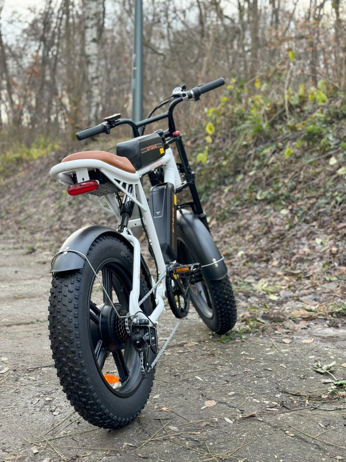

Druga kwestia to jakość wykonania samego roweru. Na żadnym kroku nie czułem żadnej „chińszczyzny”. Engwe M20 to po prostu solidnie wykonany rower. Ramę wykonano ze stopu aluminium 6061 i pomimo niezeszlifowanych spawów prezentuje się ona całkiem zacnie. Nie znalazłem tu żadnej rzeczy, na którą mógłbym kręcić nosem.

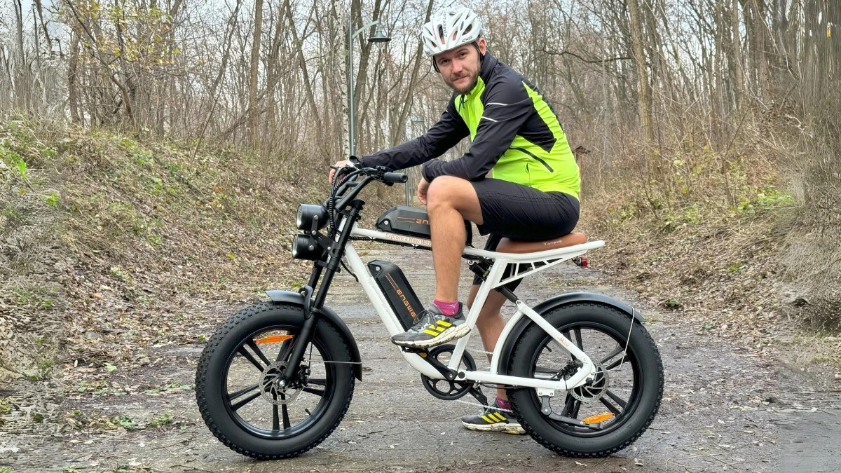

Według producenta Engwe M20 nadaje się dla osób o wzroście 155-210 cm i masie do 120 kilogramów. Jako osoba o wzroście 183 cm przyznaję, że na rowerze siedzi się dość wygodnie, ale brak regulacji dość wygodnej kanapy sprawia, że pozycja jest specyficzna. Ot, należy się do niej przyzwyczaić – wydaje mi się, że osoby o większym wzroście mogłyby czuć się na tym rowerze niekomfortowo. Widziałem natomiast, że niektórzy modyfikują kanapy tak, aby te były wyższe. W ogóle modów do Engwe M20 jest całe zatrzęsienie, ale to temat na inne rozważania.

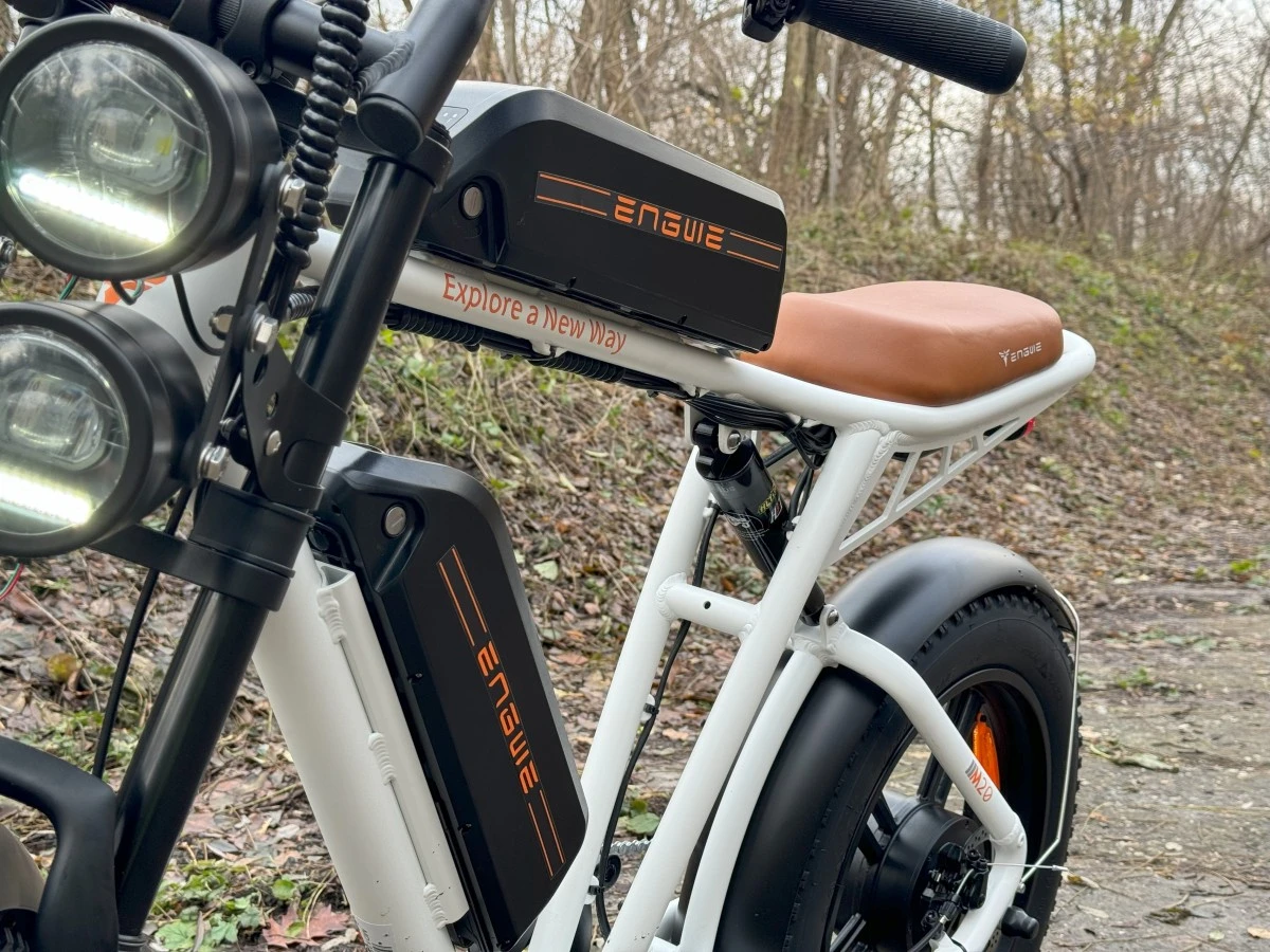

Przed jazdą trzeba włączyć przełącznikami oba akumulatory lub jeden z nich. Notabene rower dostarczany jest wraz z kluczykami pozwalającymi je odblokować i zabrać do domu. Są cenne, więc warto ich pilnować. W zestawie jest też jedna ładowarka. Szkoda, że nie da się nią ładować obu baterii 13 Ah 48 V na raz.

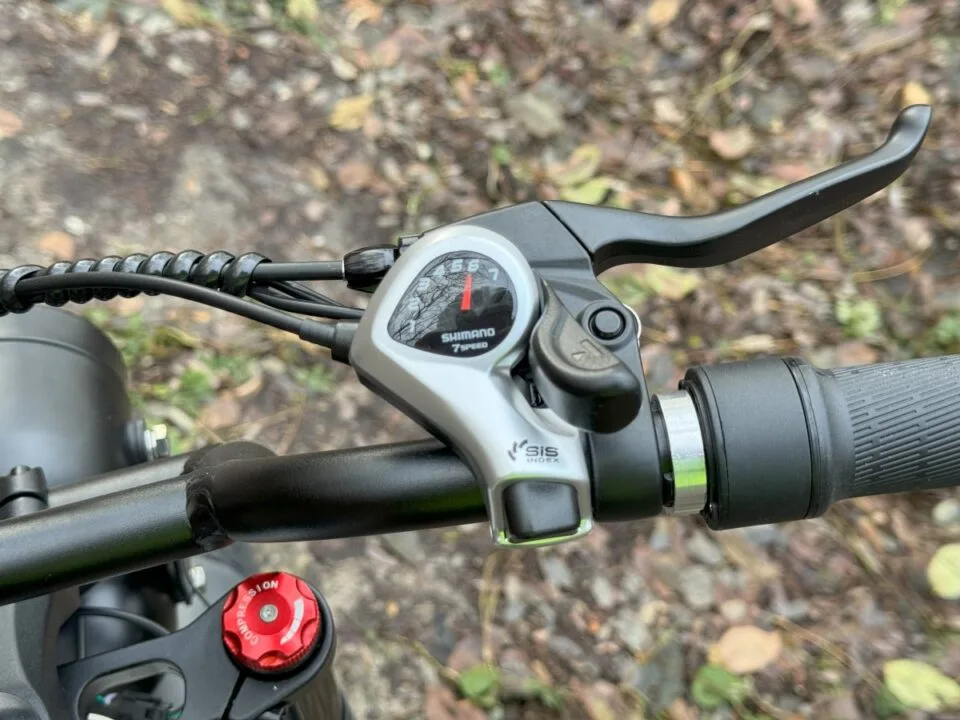

W rowerze zastosowano 7-biegowy napęd Shimano z tylną przerzutką Tourney. Działa po prostu poprawnie, ale z racji wspomagania elektrycznego nie ma potrzeby częstego zmieniania biegów.
