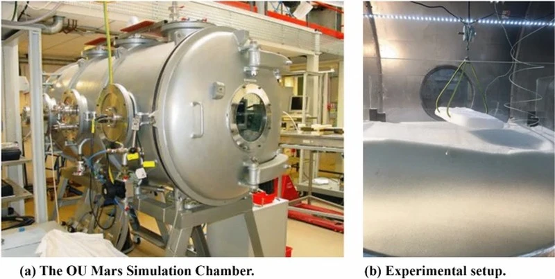

Zgodnie z hipotezą badaczy, to właśnie sublimacja dwutlenku węgla może prowadzić na Marsie do powstawania „pająków”. Aby to sprawdzić, w laboratorium stworzono specjalną komorę wypełnioną różnymi ziarnistymi substratami. Dzięki niej odkryto, że suchy lód zamieniający się w gaz faktycznie pozostawia po sobie wzór przypominający marsjańskie „pająki”.
komora-mars
Komora wykorzystana podczas badań, których wyniki opisano w Scientific Reports. Po prawej stronie zdjęcia widać jej wnętrze. | Źródło: Mc Keown L. et al. The formation of araneiforms by carbon dioxide venting and vigorous sublimation dynamics under martian atmospheric pressure. Scientific Reports, 2021, 11.1: 1-15.
„Zespół badawczy wywiercił otwory w centralnych sekcjach suchego lodu i zawiesił je [w komorze] z pomocą chwytaka podobnego do tych znajdowanych w salonach gier, nad podłożami ziarnistymi o rożnej wielkości ziaren. Obniżono ciśnienie wewnątrz komory próżniowej, aby jego wartość odpowiadała ciśnieniu w marsjańskie atmosferze (ok. 636 Pa), a następnie użyto systemu dźwigni, by umieścić blok suchego lodu na powierzchni.”, informują uczeni.
W każdym przypadku po podniesieniu bloku uciekający gaz powodował powstanie wzoru przypominającego pająka. Pajęcze wzory były bardziej rozgałęzione, gdy zastosowano mniejsze rozmiary ziaren i mniej rozgałęzione, gdy zastosowano grubsze ziarna. To pierwszy zbiór empirycznych dowodów na to, że na powierzchni Marsa zachodzi taki proces.”
