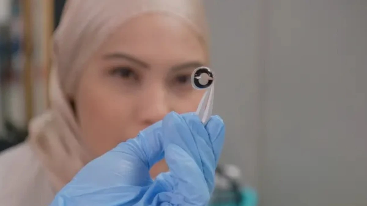

Inspiracją dla tytułowego przedsięwzięcia była scena z czwartej części filmowego cyklu Mission Impossible, gdzie bohater nosi soczewki kontaktowe pozwalające identyfikować twarz i śledzić przy pomocy wzroku. Naukowcy postanowili przenieść tę wizję do rzeczywistości – opracowali unikatowe baterie do inteligentnych soczewek. Pomysłodawcą był Lee Seok Woo, profesor nadzwyczajny Szkoły Inżynierii Elektrycznej i Elektronicznej Uniwersytetu Technologicznego Nanyang.
Pierwszym krokiem było opracowanie bezpiecznych i kompaktowych baterii – nie było bowiem mowy o wykorzystaniu. To tak naprawdę główne wyzwanie związane z realizacją futurystycznego przedsięwzięcia. Na szczęście udało się wpaść na zadowalający pomysł i od razu rozpoczęto badania oceniające skuteczność pomysłu. Co dokładnie wymyślono?

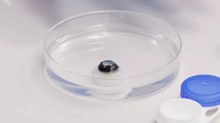

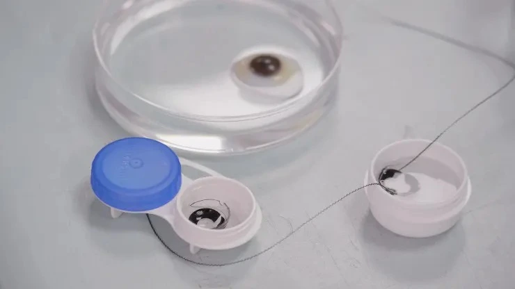

Warto od razu wspomnieć, że same soczewki zazwyczaj mają 0,5 mm grubości. Bateria do nich musi być więc nie tylko jeszcze cieńsza, ale i równie elastyczna – wszystko dla komfortu użytkownika końcowego. Grubość stworzonej baterii wynosi zaledwie 0,2 mm, czyli dwa razy mniej niż ludzki włos. Trzeba przyznać, iż robi to ogromne wrażenie. Komponent będzie zasilany przez biokompatybilny roztwór soli fizjologicznej. Oznacza to ładowanie metodą konwencjonalną (przewód) lub chemiczną. Tutaj na scenę wchodzi glukozowa otoczka reagująca z jonami sodu i chlorku.
Czy to ma jakikolwiek sens?
Zanurzenie akumulatora w roztworze soli fizjologicznej na 8 godzin pozwala osiągnąć około 80% poziomu naładowania. Wtedy mamy pewność, że soczewki nie rozładują się przez kolejne kilka godzin w ciągu dnia. Naukowcy zwracają jednak uwagę na ludzkie łzy zawierające glukozę – płacząc również można naładować innowacyjną baterię. Absurd, czyż nie? Obecnie jednak technologia jest dynamicznie rozwijana i trudno powiedzieć jak prezentować się będzie efekt końcowy.
Na ten moment bateria może wytworzyć napięcie wynoszące między 0,3 – 0,6 V. To znacznie mniej niż standardowa bateria AA. Dlatego też próżno jeszcze liczyć na zasilanie pamięci masowej czy opcję nawiązania połączenia internetowego. Prace trwają i wkrótce powinniśmy doczekać się prawdziwego przełomu – przynajmniej według ekspertów.
