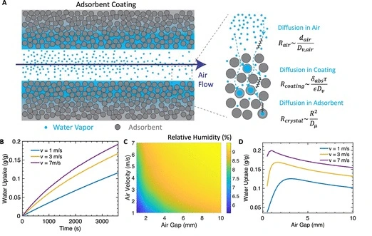

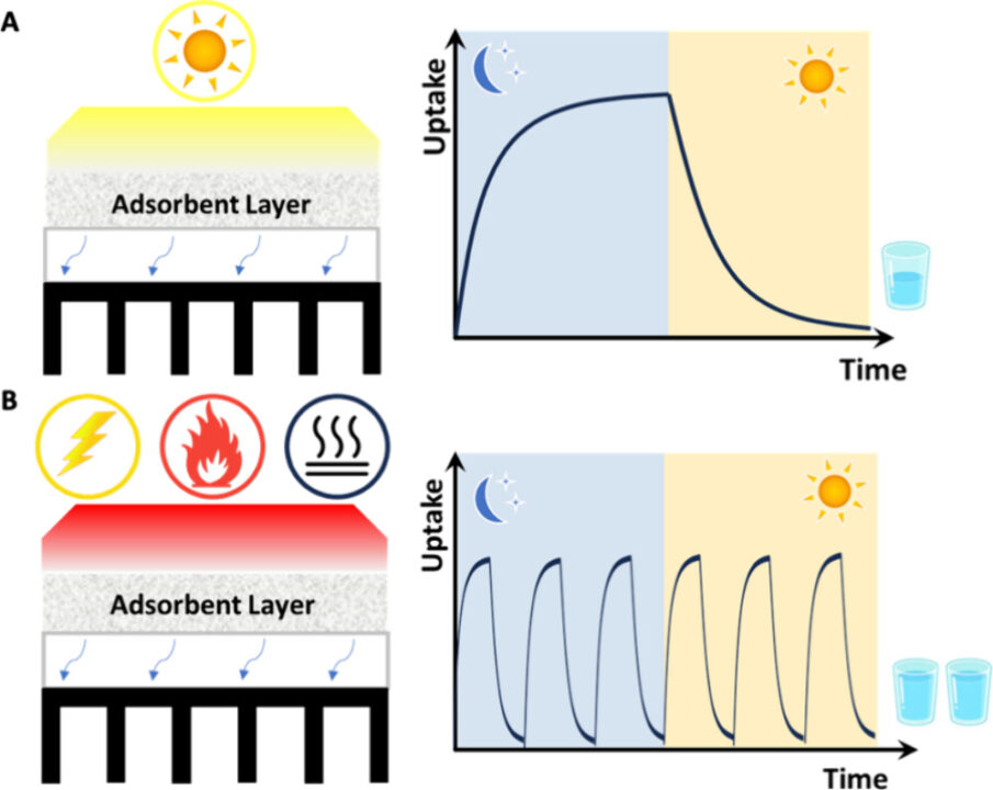

Porównanie urządzeń zasilanych energią słoneczną i wysokoenergetycznych / Źródło: ACS Energy Letters

Wyniki symulacji absorpcji
Wyniki symulacji absorpcji / Źródło: ACS Energy Letters

Urządzenie, skonstruowane z cienkich miedzianych arkuszy umieszczonych między warstwami pianki miedzianej z zeolitem, montowane jest na miedzianej podstawie. Ta konstrukcja zawiera dziesięć ciasno ustawionych płetw, które pozwolą na maksymalizację procesu zbierania wody. Testowane w środowisku o wilgotności zaledwie 10%, urządzenie szybko nasyciło się cieczą, a następnie, po podgrzaniu do temperatury 183 stopni Celsjusza, dostarczyło czystą wodę do użytku.
Zaproponowana technologia może zrewolucjonizować sposób pozyskiwania wody w suchych regionach. Naukowcy sugerują integrację tego urządzenia z istniejącą infrastrukturą, taką jak budynki czy pojazdy produkujące odpadowe ciepło, co mogłoby maksymalizować efektywność i koszty eksploatacji. Takie rozwiązanie przyspieszyłoby proces zbierania wody, dostarczając niezbędne rozwiązanie problemu niedoboru wody w niektórych z najbardziej wymagających środowisk na świecie.
