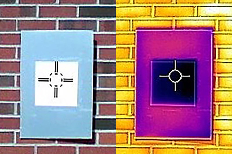

Podczas testów farby okazało się, że powierzchnia, która została nią pomalowana utrzymywała temperaturę o co najmniej 4,5 stopnia Celsjusza niższą niż otoczenie, nawet w środku zimy. W przypadku poprzedniej wersji najbielszej farby ta różnica nie przekraczała 1,7 stopnia Celsjusza. Zatem, dokonano większych postępów niż mogłoby się wydawać.
farba-2
Na zdjęciu wykonanym w podczerwieni widać, że powierzchnia pomalowana najbielszą farbą świata jest znacznie chłodniejsza niż powierzchnia, która nie została nią pomalowana. | Źródło: Uniwersytet Purdue/Joseph Peoples
