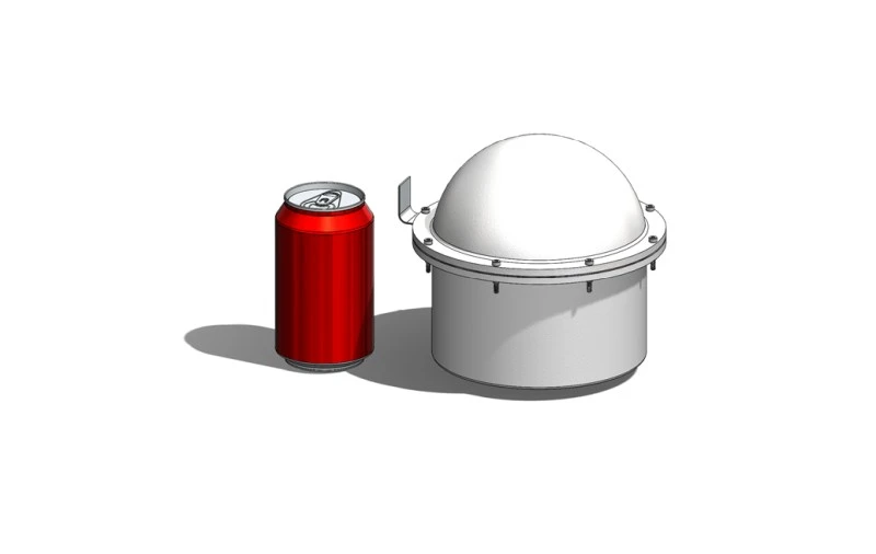

Firma Masten postanowiła podejść do tematu ogrzewania na Księżycu nieco inaczej. Jej zaktualizowana wersja systemu MOWS (ang. Metal Oxidation Warming System), NITE (ang. Nighttime Integrated Thermal and Electricity) – wykorzystuje metale i pozostałości utleniacza z układu napędowego lądownika, by wygenerować zarówno ciepło, jak i energię elektryczną podczas księżycowej nocy w wyniku egzotermicznej reakcji chemicznej. W ciągu dnia system byłby wyłączany, aby zapobiec przegrzaniu.
nite-rozmiar
Rozmiar systemu NITE w porównaniu do puszki po napoju. | Źródło: Masten
Jak twierdzą twórcy systemu, NITE wytwarza więcej ciepła niż systemy grzewcze wykorzystujące baterie. Poza tym, jest siedmiokrotnie lżejszy. Ten mógłby ogrzewać lądowniki i inne księżycowe pojazdy i ich sprzęt przez ponad rok, przy odpowiedniej ilości ich własnego utleniacza lub tlenu wytworzonego z księżycowej wody. Co więcej, wyniesienie go poza ziemską atmosferę kosztowałoby o 50 milionów dolarów mniej niż wyniesienie systemu jądrowego i o 10 milionów dolarów mniej niż systemu wykorzystującego akumulatory. Ma to oczywiście związek z jego masą.
